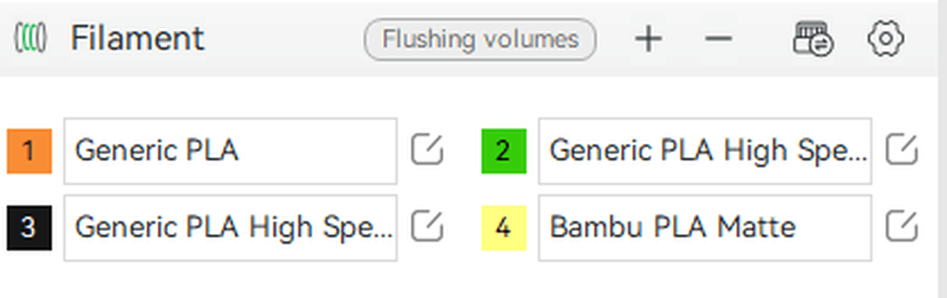

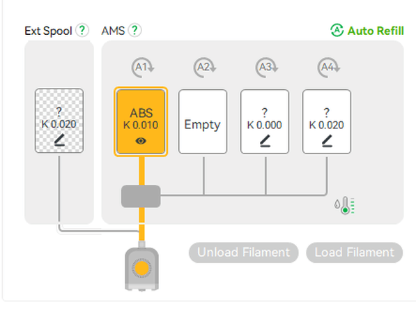

@Farscape2 Het is toch echt het geval, en ik zal het laten zien in de 2 volgende schermopnamen:
Afbeeldingslocatie: https://tweakers.net/i/yrwhA3Vdzt7nprkjCfiB2bYZn58=/full-fit-in/4000x4000/filters:no_upscale():fill(white):strip_exif()/f/image/Flfl2R8ZagTXmaifKYgJKwks.png?f=user_large
Afbeeldingslocatie: https://tweakers.net/i/rpIAL4XgQyl8zNmss9-HzcgG9Mw=/full-fit-in/4000x4000/filters:no_upscale():fill(white):strip_exif()/f/image/bwUW6s0Gy4lrQXgmmRuYr57i.png?f=user_large
@mphilipp Waar in dit scherm kan ik die "hoofdscherm van Bambu Studio zit vlak boven het deel waar je de 4 AMS slots ziet een knopje (links van het tandwieltje) om een re-sync te doen van de AMS. "info vinden dan?
Afbeeldingslocatie: https://tweakers.net/i/g_ttRkUUCuHn13qpoqqLWTuMMHU=/800x/filters:strip_exif()/f/image/eRf2p17BFUkIoeCj9iY8vcH8.png?f=fotoalbum_large
Ikheb eeb resynch gedaan, maar dan geeft hij toch verkeerde info, want in A1 zit BambuABS, 2 is leeg, 3 is eSUN-ABS, en 4 is Jupiter PLA
Hij doet dus maar wat.......

Naalroc schreef op donderdag 15 februari 2024 @ 10:49:
Eerste tabje (prepare) en dan hier:
Afbeeldingslocatie: https://tweakers.net/i/OLmjcj8RwJWAZ1awcI43BWqsYVo=/full-fit-in/4000x4000/filters:no_upscale():fill(white):strip_exif()/f/image/I7paj1fMoOoclIVgIBHddrN3.png?f=user_large
En ik kies dan altijd 'resync' in de popup.

Naalroc schreef op donderdag 15 februari 2024 @ 11:50:
Bedankt, ik had je verkeerd begrepen, maar juist op dat punt al wel een recync gedaan...
Wat zie je in dit venster staan? Hier staat als het goed is hetgeen dat in je AMS zit (na een (re)sync)
Afbeeldingslocatie: https://tweakers.net/i/gX-5cbhkvvnq4bliScJsx_xoE54=/full-fit-in/4000x4000/filters:no_upscale():fill(white):strip_exif()/f/image/JWyIXogYrMYi1ECIGbmMLQlK.png?f=user_large

Dan zie ik dus dit, wat helemaal fout is dus
Afbeeldingslocatie: https://tweakers.net/i/OirZ3TMCBgPzblEpsFDcAgQ3OP4=/full-fit-in/4000x4000/filters:no_upscale():fill(white):strip_exif()/f/image/MeyGHPahDIlsXxpL4snfwiMx.png?f=user_large
Zoals eerder geschreven zit in A1 bambu-ABS
in A2 niks
in A3eSUN_abs,
en in A4 Jupiter-PLA
  • jj85

Naalroc schreef op donderdag 15 februari 2024 @ 12:58:
in A2 niks
in A3eSUN_abs,
Heb je aangegeven op de printer zelf dat dat de materialen zijn die in op de AMS zitten? Want alleen in Bambu's eigen filament zitten Rfid-tags. Zonder de printer specifiek te vertellen wat je er aan hebt gehangen kan je syncen wat je wilt, maar weet hij niet ineens magisch dat het eSUN-abs of PLA is.
Edit voor de duidelijkheid: De functie heet 'Sync', maar het is feitelijk 'vraag aan de printer welke materialen daar staan ingesteld'. Als je Bambu's eigen filament met Rfid-tag gebruikt vult hij dat automatisch voor je in, anders moet je op het pennetje tikken op het schermpje van de printer en daar aangeven wat je er aan hebt gehangen.
[ Voor 17% gewijzigd door Ischium op 15-02-2024 13:55 ]
