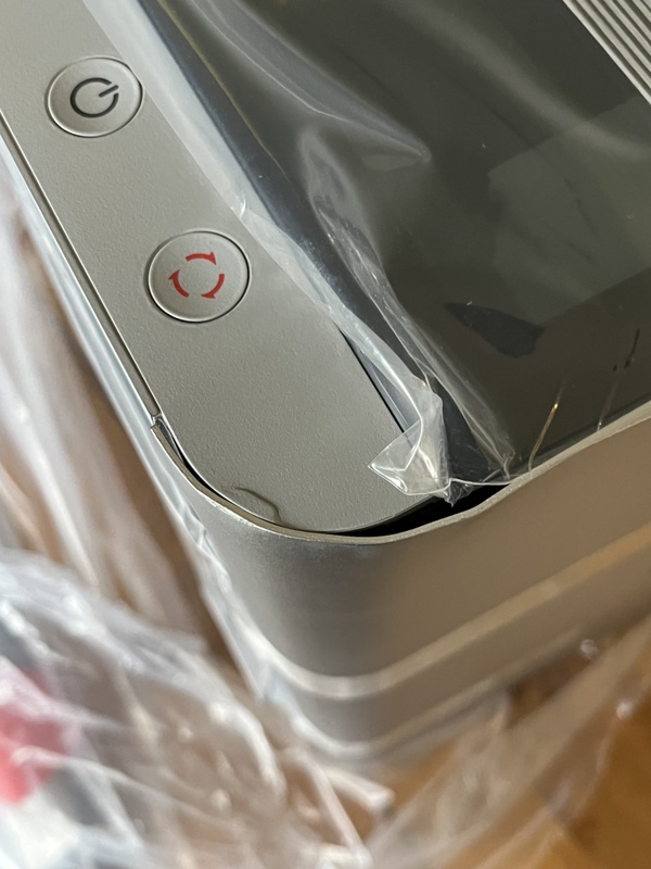

Mijn X1c is afgelopen woensdag geleverd nadat DHL de bezorging tweemaal had uitgesteld voor kerst.
Het was denk ik erg druk of er was iemand ziek en de boel is overgeladen (lees gesmeten) want bij het uitpakken zag ik gelijk een dikke deuk in de metalen zijkant en het plastic boven paneel.
Afbeeldingslocatie: https://tweakers.net/i/-gQgRgQ4mvq7aC2P3UyuC3qgMDI=/x800/filters:strip_icc():strip_exif()/f/image/Fy6VOfzdtDSvNNTGOsaiDlMs.jpg?f=fotoalbum_large
Gelijk een melding gemaakt bij Bambu maar tot op heden nog niets gehoord ivm kerst en drukte. Printer niet verder uitgepakt nog. Beetje een domper na een maand wachten!

ViNyL schreef op vrijdag 29 december 2023 @ 12:46:
Ai, dat is flink klote! Ongeacht hoe lang je hebt gewacht is dit gewoon bizar knudde.
Dat is balen! Hopelijk lossen ze het goed op. Goed idee om idd niet verder uit te pakken. Hij zal zo wel terug moeten en jij krijgt dan weer een nieuwe. Jammer, maar dit soort dingen gebeuren. Ik zag laatst een foto voorbij komen op FB waarbij het glas van zowel de deur als het dakje aan gruzelementen lag. Soms wordt er flink gesmeten met die dozen, ook al staat er een grote sticker op 'voorzichtig'. Er staat ook een sticker met een pijl op, en de bezorger zet 'm ijskoud op zijn kop bij mij neer... 8)7 Hij dacht zeker dat die pijl naar de grond moest wijzen :+

  • MC Taz Man
  • Laatst online: 14:01
MC Taz Man
Hoe enorm kut het ook is, deze dingen gebeuren helaas. Ongeacht hoe goed het apparaat ook ingepakt is, DHL weet het altijd wel stuk te krijgen...

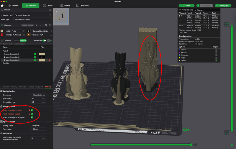

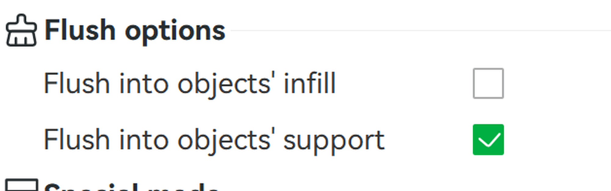

Overigens gisteren een multicolor print geprobeerd. Misschien niet het beste voorbeeld, want er zijn niet heel veel wisselingen en het afval was al niet superveel, maar na toepassing van dat 'less poop' profiel kreeg ik inderdaad ongeveer de helft van de waste als met het default profiel. En geen bleed. Het model wat rood met wisselingen naar een gouden filament. Dus als er bleed was, zou je dat wel zien.
Best de moeite waard. Kost bijna geen moeite, ook al heb ik het op de hardcore manier gedaan en zelf de wijzigingen aangebracht omdat ik er niet op vertrouw dat die gast de allerlaatste profielen heeft. Dus even zoeken, maar dan heb je de juiste plek zo gevonden.

  • MacorgaZ
  • Laatst online: 15-11 17:09
Ik moet dat ook eens proberen, ik heb tot nu toe alleen die auto-recalculate flushing amounts & multiplier op 0.6 zetten geprobeerd. Ik print nog niet zoveel multi-color maar wil de algemene waste wel verminderen, ik zie best veel van die rolletjes pure kleur-filament die die maakt na het finishen van een print. Dat lijkt me wat onnodige verspilling, maar goed.
Ik heb de AliExpress CHT V2-nozzle binnen, moet even zelf die thermistor en alles erop zetten maar dat lijkt simpel te doen. Ben benieuwd, ik zou eigenlijk niet willen modden want het gaat nu steeds probleemloos met de 1-click-print, maar de maximale flow zou veel beter moeten zijn dus dat is voor de 0.6mm nozzle toch wel handiger waarschijnlijk. Wel even kijken of je nog die foutmelding krijgt dat je nozzle te dichtbij je build plate ligt.
Ik heb hierdoor trouwens een originele, ongebruikte 0.6mm nozzle assembly over die voor kostprijs weg mag, bij interesse, PM :)

  • mphilipp
  • Laatst online: 15:23
mphilipp
Let's noodle!
MacorgaZ schreef op vrijdag 29 december 2023 @ 15:52:
Als je multicolor doet met één extruder, ontkom je niet aan filament wissel, en dat betekent hoe dan ook dat je waste gaat krijgen. An sich is het systeem van Bambu geniaal om het filament af te knippen, zodat je een mooie knip krijgt. Andere filamentwisselaars die dat niet doen, hadden vaak last van vastgelopen filament. Echter, er zit ook een foutje in het systeem, en dat is dat ie de knip zet zonder een retract te doen. En dat is het slimme van die mod/patch op de ingebouwde G-code in Bambu Studio. Het reduceert het afval tot de helft ongeveer. Je kunt nog meer doen door wat te spelen met de multiplier (0.5 is het startpunt) en de purging volumes. Is best wat werk, maar je kunt er ook weer een paar procent mee af schaven. Ook zaken als purge to infill is iets dat je aan kunt zetten. Misschien niet bij elke print, maar ook hier weer de moeite waard om te proberen.

Er is inmiddels ook een optie waarbij je kan kiezen om het kleurwissel 'afval' in de infill van het object te verstoppen (indien mogelijk natuurlijk). Dat is niet altijd gewenst (denk aan transparant filament) maar het is wel een coole optie. Het kan trouwens ook in de supports:
Edit: Sorry trouwens als dit al genoemd was want het zit er al een tijdje en ik kan het me niet voorstellen dat dit nog niemand was opgevallen.
Er is tegenwoordig ook de optie dat je een extra object print, waar "alle" purge in gaat. Dat model wordt "alternatief mooi", maar wel bruikbaar.
Afbeeldingslocatie: https://tweakers.net/i/ChbV6dmjUE1APuNHRtdn_bttLbQ=/800x/filters:strip_exif()/f/image/JvB828XTZ0ZGfgtvcM3nnSye.png?f=fotoalbum_large
Klopt, dat is bekend. En het helpt zeker. Elk procentje is er weer één. Bij minder walls en/of filament dat niet heel erg diep van kleur is kan purge to infill niet handig zijn. maar als het kan, is het zeker een goede aanvulling op de '2cm retract' truuk.

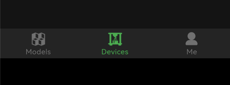

Wow dat is heel snel, was blij verast toen dhl aan de deur stond in 3 dagen hem binnen.
Hij draait nu een test ronde.
Alleen krijg geen beeld op de camera.
Afbeeldingslocatie: https://tweakers.net/i/MkPyJmyeZ1-039uKg2iLqpB6oEg=/x800/filters:strip_icc():strip_exif()/f/image/rzZWZ9ahqK3wjacNJ7qudlle.jpg?f=fotoalbum_large
  • Fly-guy
Demiesehv schreef op zaterdag 30 december 2023 @ 13:43:
Weet niet waar je de camera vanaf wil bekijken, maar mocht het vanuit bambu studio zijn, heb je wel de video plugin geïnstalleerd?

Fly-guy schreef op zaterdag 30 december 2023 @ 14:45:
Op mijn telefoon in de app.
  • Fly-guy
Bij mij werkt de camera in de app alleen de eerste keer dat de app opgestart is. Ik moet deze echt afsluiten, wil de camera daarna weer beeld geven.

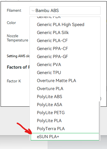

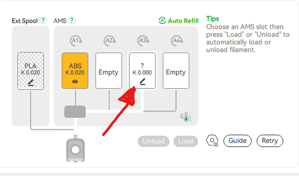

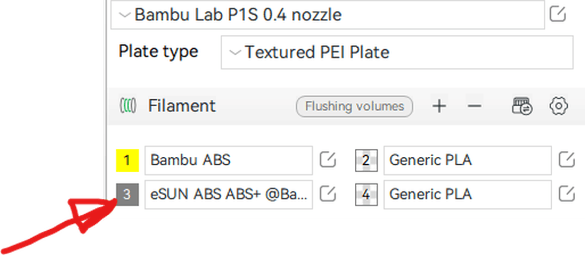

Ik heb mijn ABS van eSUN geinstalleerd in Studio en dat is te zien op de pagina "Prepare"
Afbeeldingslocatie: https://tweakers.net/i/vGTaPV2CpVRNkhQOTOq9Bk98kVI=/full-fit-in/4000x4000/filters:no_upscale():fill(white):strip_exif()/f/image/7JQUZ8lnJB7kNAJ4tXgLVH5B.png?f=user_large
Maar dat is dan NIET te zien op de pagina "Device". daar zie je dit, waar die spoel van eSUN in zit:
Afbeeldingslocatie: https://tweakers.net/i/DDmx6J8sHiJiVlbyEW1ZA4ZB3v0=/full-fit-in/4000x4000/filters:no_upscale():fill(white):strip_exif()/f/image/pn6Buyx6uAHrC0FOQ2Y13bMV.png?f=user_large
als ik op dat potloodje klik, dan krijg ik een lange lijst met mogelijk filamenten, maar daar staat mijn filament van eSUN-ABS NIET bij, terwijl dat dus wel te zien is op pagina prepare, De enige eSUN die in die lijst staat is de eSUN PLA, die er bij aflevering al in staat. Hoe krijg ik mijn geinstalleerde eSUN-ABS+ nu te zien in deze lijst?
Overigens, kan ik de andere waarden ook niet aanpassen hier, dan krijg je een waarschuwing of je werkelijk de lijst wilt aanpassen, of zo, doe je niet dus....
Afbeeldingslocatie: https://tweakers.net/i/E_LEPT_lkyLJ6HO7NkMmrC4f9mw=/full-fit-in/4000x4000/filters:no_upscale():fill(white):strip_exif()/f/image/2jYtFd2KhAhXYnqP9EDpC68z.png?f=user_large
  • ABSolute
  • Registratie: Februari 2023
  • Laatst online: 20-02-2024
Naalroc schreef op zaterdag 30 december 2023 @ 22:34:
Dit is exact hetzelfde probleem als waar ik tegenaan liep. De lijst in de AMS is niet hetzelfde als die van je slicer. En zover ik weet is het niet mogelijk om custom filament profielen in de AMS lijst te krijgen.
In mijn optiek is de integratie van de AMS in Bumbu Studio vrij vreemd gedaan .
Als je enkel Bambulab filament gebruikt met de RFID stickers werkt het perfect, de AMS detecteert welk filament is geladen in welk slot en dan kun je in de slicer tab "synchronize filament list from AMS" klikken om de slicer te laten weten welk filament beschikbaar is.
Persoonlijk ben ik gestopt met het aangeven van welk filament in de AMS zit, enkel wanneer je een print gaat doen waar je tijdens het printen "van -> naar" hetzelfde filament gaat wisselen geef ik aan in welk slots hetzelfde type filament zit. Op het moment dat je de print naar de printer stuurt krijg je de optie om aan te geven welk slot op de AMS gebruikt moet worden voor welke kleur.
In de slicer (prepare tab) is het wel essentieel om de correcte filament type(s) te kiezen!

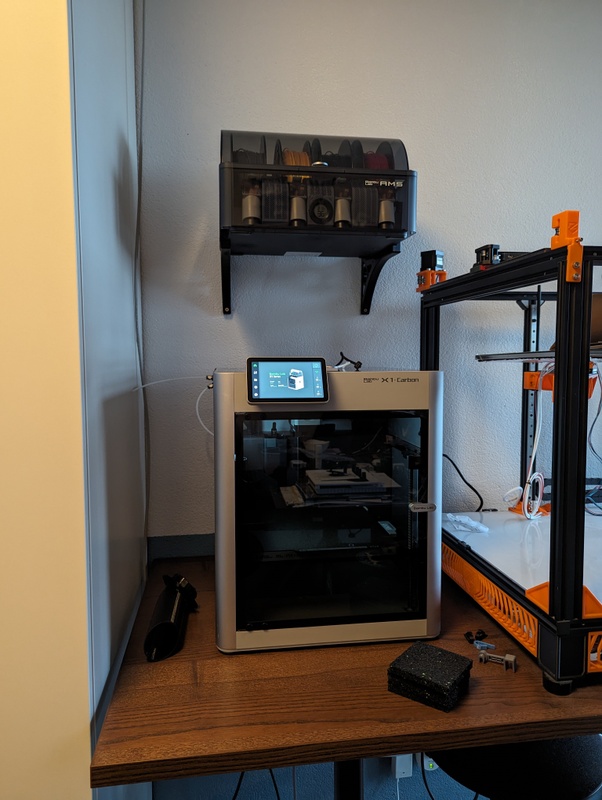

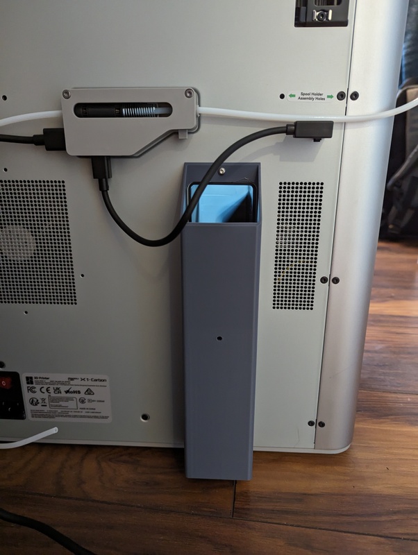

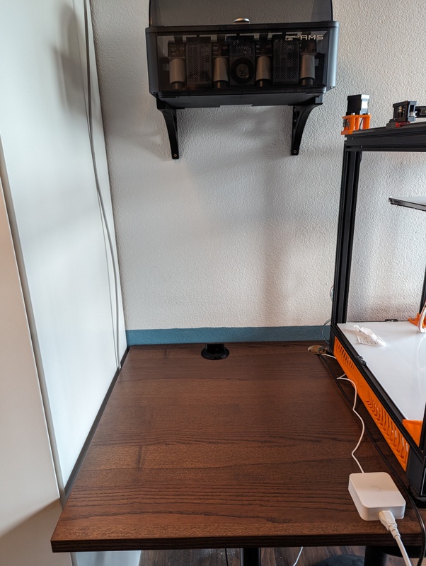

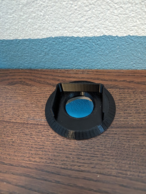

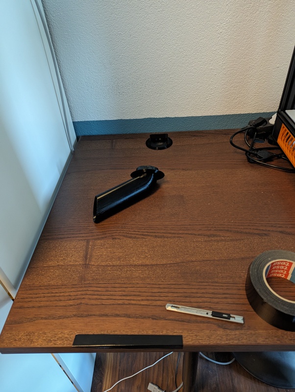

Laatste klusje van het jaar! Misschien wat inspiratie voor anderen qua werkplek. Ik wilde graag de AMS aan de muur hebben, zodat ik de klep makkelijker open en dicht kon doen als ik bv PLA print. Ik had geen zin in zo'n riser, want volgens mij rammelt dat ook nog eens. Bovendien heb ik een idee om een soort afzuigkap te fabriceren die ofwel de lucht afzuigt/filtert en afvoert, of circuleert. Want als je PLA/PETG print, wil je de vieze lucht en warmte afvoeren, maar bij ABS/ASA wil je wel van de vieze lucht af, maar niet de warmte afvoeren. Maar goed, dat komt allemaal nog.
Verder wilde ik een poop chute die ik op een vuilniszak oid kon aansluiten en niet een bakje die ik steeds weer er achter vandaan moet pulken om leeg te gooien. Ik heb een ontwerp gevonden die de poop door de tafel heen afvoert. Ik heb eea fotografisch vastgelegd in het kader van 'pics or it didn't happen'.
Het gat in mijn werkblad waar het afdekplaatje in zit met een hokje waar de poopchute in geleid wordt.
Afbeeldingslocatie: https://tweakers.net/i/pFaXYNWOcEJY7JuwjRvj4yQTJgc=/x800/filters:strip_icc():strip_exif()/f/image/ZLo2YZZJYK06lYn9H5NDIfuW.jpg?f=fotoalbum_large
Overzicht van het nog lege werkblad. Je ziet het pijpje dat onder het werkblad in het gat gestoken moet worden en waar de vuilniszak op gestoken kan worden.
Afbeeldingslocatie: https://tweakers.net/i/bUBXVjOrJ4NxBuhnpT0nMx5r2zo=/x800/filters:strip_icc():strip_exif()/f/image/FCJ5llvIA59NVkquZdCpcd0b.jpg?f=fotoalbum_large
Poopchute aan de achterkant van de printer
Afbeeldingslocatie: https://tweakers.net/i/HkUJQrGgc232wg4vW1VjA0jHYv0=/x800/filters:strip_icc():strip_exif()/f/image/sep1OZ7qboe6wtpRz7Knm7JF.jpg?f=fotoalbum_large
De AMS op zijn steuntjes aan de muur
Afbeeldingslocatie: https://tweakers.net/i/EC08-XpGWCvWE8ND32y52qBcKmo=/x800/filters:strip_icc():strip_exif()/f/image/uZGg0G3bngl5gNnCxMV1mw83.jpg?f=fotoalbum_large
De printer weer op zijn plek
Afbeeldingslocatie: https://tweakers.net/i/bIVe2aWqw8ggNFjrJ9XC8tWPEts=/x800/filters:strip_icc():strip_exif()/f/image/wgfn3am5djwN68MQOnLGr8pX.jpg?f=fotoalbum_large
Nou ben ik vreselijk handig, dus hangt de AMS nét iets te hoog :+ Geen probleem, want ik wil 'm echt op die hoogte hebben om genoeg vrije ruimte boven de printer te hebben. Ik heb al een langere kabel besteld bij Bambu en een flink stuk PTFE slang. Dat komt altijd wel van pas.

mphilipp schreef op zondag 31 december 2023 @ 16:13:
Eindigt door rechthoekige koker achter aan om in een rechthoek, of loopt die intern taps toe naar een cirkel zoals in je tafel? Anders vrees ik dat je vrij snel, heel weinig meer in je vuilniszak gaat krijgen.

@Fly-guy , @my_fiero
Werkt het als je eerst even switched van Devices naar Models? Dat is in ieder geval bij mij een werkende workaround
Afbeeldingslocatie: https://tweakers.net/i/LwI4PBiSVMjxjoZOdFncrlJBWBU=/800x/filters:strip_exif()/f/image/b24tKyBhbltVSWYxYzQwCDQR.png?f=fotoalbum_large
  • Fly-guy
jj85 schreef op zondag 31 december 2023 @ 18:49:
Bij mij niet, ik kan nadat ik de camera heb bekeken, een uur modellen gaan zoeken, in de instellingen kijken, of waar dan ook, maar daarna blijft het camera beeld zwart.

BM schreef op zondag 31 december 2023 @ 17:28:
Het loopt inderdaad af naar een cirkel. Het is dit model.

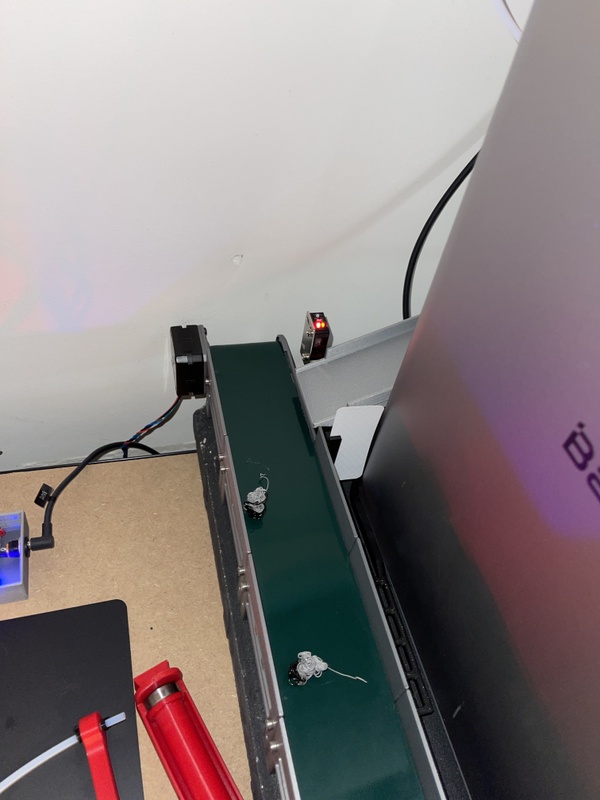

Of je lost het op met een poop belt. Afbeeldingslocatie: https://tweakers.net/i/uSIUYoNDgSWgnB1QgBWjsY4jNLA=/x800/filters:strip_icc():strip_exif()/f/image/EuM8571X5zuDyPPHcFknKzpp.jpg?f=fotoalbum_large
