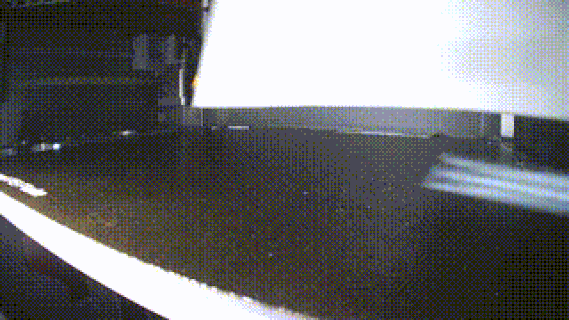

  • Llopigat
  • Registratie: Oktober 2023
Hmmm :'(
Die tree style support waar ik zo dol op ben, is helaas toch niet altijd ideaal. :'(
Ik wou vandaag een onderdeel in 1 deel printen dat ik eerder in 2 delen heb gedaan, maar je zag de lijmlaag te veel. Het is uiteindelijk gelukt om deze op de printplaat te fixen door hem dubbel te kantelen (horitontaal en vertikaal) zodat hij net precies in het build volume paste. Normaal past X en Y wel maar hij is 27cm hoog.
Helaas brak een van de supports van de build plate af, die in rood gemarkeerd. Vreemd want die is helemaal niet aan de zijkant.
Afbeeldingslocatie: https://tweakers.net/i/veOZMwHHfdBja-7gjJqIM8tsFsc=/800x/filters:strip_exif()/f/image/T4ZPC35EydtbiN7AP87JzUO8.png?f=fotoalbum_large
Hierdoor is het op die plek enorm gaan stringen natuurlijk.
Afbeeldingslocatie: https://tweakers.net/i/6yihBSZ1NYy6MVLXI3mWpCCC1eE=/800x/filters:strip_exif()/f/image/jmOgVJelDCuu1YWjTK9DqmCm.png?f=fotoalbum_large
Afbeeldingslocatie: https://tweakers.net/i/pPDulfhMIX69S2Rm0j3AJL6QqPM=/800x/filters:strip_exif()/f/image/07sauh2E084UX3Pq2R89ZVM1.png?f=fotoalbum_large
Gewone support geeft erg veel 'schade' aan het model en duurt bovendien 19 uur in plaats van 11 uur waardoor ik diep in de nacht moet gaan printen en dat is niet fijn voor de buren... Ik weet niet echt wat ik verder kan proberen tenzij het gewoon nog eens doen.

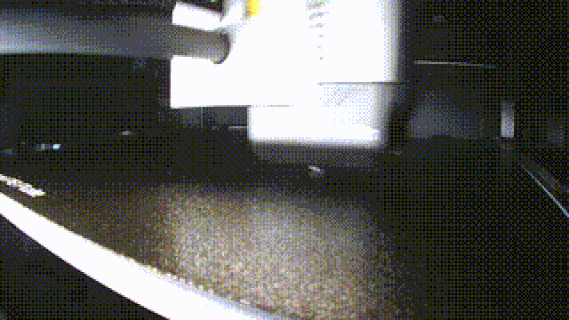

  • Fly-guy
Inmiddels (gedeeltelijk) succes.
Afbeeldingslocatie: https://tweakers.net/i/w_F5-cQ6vuAcd2_8cK7rvPBj3CQ=/x800/filters:strip_icc():strip_exif()/f/image/TtRu7UsLbmgsVT2RUATaNhz8.jpg?f=fotoalbum_large
In het echt is deze testprint 4x3cm, dus de onregelmatigheden zijn aanwezig, maar ook flink ingezoomd.
In ieder geval goed genoeg voor de echte print waarvoor ik dit filament heb gekocht. Hopen dat die na 5 uur ook beetje OK eruit komt.

Ziet er wel uit alsof je veel last hebt van under-extrusion. Let er ook op dat je niet aan de max volumetric flow komt. Met een 0.6mm nozzle kan dat nog weleens gebeuren. Maar ik weet niet of je die bronzefill met een kleinere nozzle kunt printen, waarschijnlijk niet.
  • Fly-guy
Ohmarinus schreef op vrijdag 24 november 2023 @ 18:15:
Bedankt voor de input, zo leer ik het een en ander herkennen
Op zich hoeft dat in de beoogde print ("oud" standbeeldje) niet eens zo'n probleem te zijn, noemen we dan gewoon schade die door de jaren ontstaan is.
Ook is het oppervlak nergens echt vlak, dus met wat schuren, wat ik toch ga doen, is het wel weg te werken (hopelijk).

  • Fly-guy
Ohmarinus schreef op zaterdag 25 november 2023 @ 11:00:
In de praktijk is de eerste laag de belangrijkste omdat die de rest van je hele project aan het bed geplakt houdt ;)
Zoveel geen ik inderdaad al geleerd, maar dit keer ging het goed.
De eerste laag was een vierkant, waarbij er eerst een buitenlijn gemaakt werd en deze dan ingevuld werd.
1 van de 4 zijkanten lag duidelijk niet "vast" op de plaat, maar werd in bedwang gehouden door de inhoud en uiteindelijk de lagen erboven.
Resultaat was verder prima, je ziet iets van een opening aan die bewuste kant, maar alleen aan de onderkant.
Heb je de flowrate al getuned met dit filament? Verder kun je in je filament profiel de max flowrate beperken om te kijken of dat helpt.
Zover was ik niet, natuurlijk eerst gewoon proberen en dan zien we wel. Print is gelukt, volgende week maar aan de slag met tunen. Al is de 750gr spoel al aardig leeg.
Is het PLA, en print je het met een heated bed? Probeer dan voor de gein eens zonder de glass plate bovenop te printen, of met het deurtje open en de chamber fan op 70%. Het kan zomaar zijn dat je filament vastloopt in de hotend door heat-creep. Dan wordt het filament zachter voor het de hotend in komt. Dit gebeurt alleen wanneer de chamber temperature boven de 35 graden uitkomt tijdens het printen met PLA.
Het is PLA met bronspoeder erin.
Het vastlopen lag juist waarschijnlijk aan teveel wrijving van de kartonnen spoel op de houder.
Heb met ander PLA een koker geprint die in de spoel past en zo veel gladder draaide.
Daarna brak het filament niet meer af.
  • joepadmiraal
  • Laatst online: 08-11 12:58
Erebus1 schreef op donderdag 23 november 2023 @ 08:04:
Heb dergelijk fenomeen ook eens gehad.
Printer iets verplaatst, + object op ander plaats op printplaat had ook geholpen toen.
Ik heb hem nu op de betonnen vloer gezet.
Het lijkt wel ietsjes beter, maar echt strak is het nog niet:
Afbeeldingslocatie: https://tweakers.net/i/rq2FjXQeyNptEq8VQx3lrA6aFd8=/800x/filters:strip_icc():strip_exif()/f/image/ica5FMAs16v5pa6Tprdb0ni5.jpg?f=fotoalbum_large
Dit is met bambu lab filament dat bij de printer zelf zat, geprint met een P1S+AMS.
Qua instellingen gewoon alles default gelaten, maar wel supports aangezet.
Andere onderdelen, bijvoorbeeld de pootjes, zien er wel goed uit.
Als iemand nog ideeen heeft voor iets dat ik zou kunnen proberen hoor ik het graag.
  • Nitai
  • Laatst online: 00:16
Nitai
Live the life you love.
joepadmiraal schreef op zondag 26 november 2023 @ 20:41:
Heb je de snelheid omlaag gezet? Soms helpt dat wel eens. Een ander noemde dat het schoonmaken van de carbon rods met IPA en een microvezel doekje het voor hem oploste, maar je hebt de printer nog niet zo lang toch? Kijk eens op de Bambu user group en even zoeken naar ‘ringing’.
https://www.facebook.com/...rs/posts/937293983881288/
Tot slot is dat PLA of PETG?

  • joepadmiraal
Nitai schreef op zondag 26 november 2023 @ 20:50:
Snelheid nog niet geprobeerd, zal ik eens doen.
Printer heb ik idd nog maar een paar weken.
En dit is met PLA.
Bedankt voor die link :)
  • Ohmarinus
  • Laatst online: 22:56
Ohmarinus
Blauw, Groen, Wit, Roze.
joepadmiraal schreef op woensdag 22 november 2023 @ 21:27:
Ik probeer nu voor het eerst iets hogere printjes te maken met de P1S.
Het lijkt er op alsof er na 5 a 6 cm iets geks gebeurd.
Hier zie je bijvoorbeeld dat de hoek ineens niet meer strak is:
En hier dat er rechts van de supports ineens een soort raster door de buitenwand heen komt:
Hebben jullie enig idee wat dit kan zijn?
Ik heb de printer al eens opnieuw laten calibreren via device->calibration in Bambu Studio.
Heb je pressure advance al getuned? Ik denk dat dat heel veel gaat helpen met die hoeken die uitsteken. Daarnaast raad ik ook aan om de flowrate te tunen.
  • joepadmiraal
Ohmarinus schreef op zondag 26 november 2023 @ 22:35:
Nog niet gedaan, maar aangezien de 1e cm's wel goed zijn kan het niet aan tuning liggen toch?
  • Ohmarinus
Ohmarinus
joepadmiraal schreef op zondag 26 november 2023 @ 22:42:
Ik moet toegeven dat ik het ook vaag vind dat het op die hoogte pas ineens ontstaat. Om dat te kunnen begrijpen is het handig om meer van het model te kunnen zien en eventueel de STL als die niet heel erg geheim moet blijven :)

  • joepadmiraal
Ohmarinus schreef op zondag 26 november 2023 @ 23:29:
Haha zeker niet geheim hoor:
https://drive.google.com/...hsJlcEGC/view?usp=sharing
Ik heb nog niet verder kunnen testen want mn zoontje heeft de printer de hele tijd in gebruik :P
  • Ohmarinus
Ohmarinus
joepadmiraal schreef op maandag 27 november 2023 @ 21:55:
Ah ja sorry ik doelde meer op het model met die grijze tekst. Bij dat poppenstoeltje is denk ik de oplossing om 'Slow printing down for better layer cooling' uit te zetten als dat nog aan staat in je filament profiel onder 'cooling'.
In de print preview kun je dan de cooling preview checken en kijken of de afwijkingen in lagen overeen komen met de verkleuringen in de print speed preview:
Afbeeldingslocatie: https://tweakers.net/i/kOKTw3j5h3RcNr9gR0mUT4n-gAs=/800x/filters:strip_exif()/f/image/bn9G3Vxws2oEqgdkTG6oYx4Y.png?f=fotoalbum_large
Verder is het waarschijnlijk de oplossing om zowel Pressure Advance (flow tuning) als Flowrate tuning toe te passen op het specifieke filament waar je een issue mee hebt. Meestal kun je de andere filaments van hetzelfde merk ook wel met deze settings printen.

Afgelopen nacht een print van 10 uur aan gezet. O-)
Mocht het fout gaan dan zit er toch spaghetti detectie op de printer. _/-\o_
Ja toch? :Y
Afbeeldingslocatie: https://tweakers.net/i/1Cug5TLTz3zpRYzoLx-a2BiehYQ=/800x/filters:strip_icc():strip_exif()/f/image/Xi4yB1NW1pTDFKvfj6WTn7EQ.jpg?f=fotoalbum_large
Toch niet 7(8)7 7(8)7 7(8)7
Geen idee waarom dat niet heeft gewerkt, was overigens ook niet met BL filament maar van Extrudr.
Heb nu de print opnieuw gestart maar dan met BL filament, is nu al op 65% zonder problemen :+

Misschien dacht je printer dat je een bramenstruik uit Mordor aan het printen was, dan is het prima gelukt.
Zelf nu 50% succeset spaghetti detectie (1 om 1), gelukkig niet zo laat (zelf) opgemerkt als jij...

Ja hoor, alweer spaghetti :( :( :(
en WEER geen detectie melding!!!!!!!! :-(
En WEER met filament van Extrudr. :o
Wat een rommel!!!!! |:(
Als ik hetzelfde item print met BamboLab's filament gaat het goed.
En zodra ik extrudr pak is het hopeloos NOOIT meer exrtudr voor mij. (maar ja blijf nu wel met 7 rollen zwart zitten :( )

Ieder filament zijn settings.
Kan zomaar dat je met wat tweaken ook met de Extruder filament succes boekt.
Welke settings/profiel heb je voor de Extruder filament gebruikt?

Welk printbed gebruik je en op welke temperatuur? Dat zou nogal kunnen uitmaken.
  • my_fiero
  • Laatst online: 13-01 07:17
De standard instellingen van Bambu zelf op de Pei plaat met structuur.
Ik heb alles op die plaat geprint (nog geen andere gebruikt) en ook geen plak stift
564 uur geprint zonder enkel probleem,
Het enigste wat nu anders is, is het filament van extrudr i.p.v. bambu.
Maar wat ik nog het meest vreemde vind is dat de spaghetti detectie niet heeft gewerkt????
Ik heb wel eens vaker een spaghetti fout gehad, maar dan stopte de printer ook netjes met een melding

Was je build plate eens met afwas middel. Ik had het laatst met mat zwart en na wassen plakte het filament weer goed.

Is het de bed adhesion waar je problemen mee hebt?
Btje schreef op maandag 4 december 2023 @ 13:30:
Dit!!
Voor elke print job spray ik IPA op de plaat om goed schoon te maken. En denk 1x per kwartaal ofzo even onder warm water met dreft als er wat adhesie issues zijn.

Ik had hem ook schoon gemaakt met IPA en juist toen plakte het weer niet.
Rondje dreft en het was weg.

IPA werkt slechts beperkt. Op een gegeven moment moet de Dreft er aan te pas komen.
  • my_fiero
Ik heb om de paar keer de plate met IPA schoon gemaakt.
En ik raak de plate veder niet aan.
toen het fout ging heb ik alleen de PLA vervangen met BaboLab PLA en anders niks aangepast, vervolgens gaat de print wel goed.
Maar wat ik wel zou willen weten is:
Waarom de spagheti detectie niet heeft gewerkt.
Bij de BL filament krijg ik wel een melding?
Zou dit met de chip te maken hebben??
Kan het mij niet voorstellen. maar vind het wel toevallig.

@my_fiero Ik heb de melding rondom spaghetti detectie bij Sunlu op de bijgeleverde plastic spool ook wel eens voorbij zien komen.
