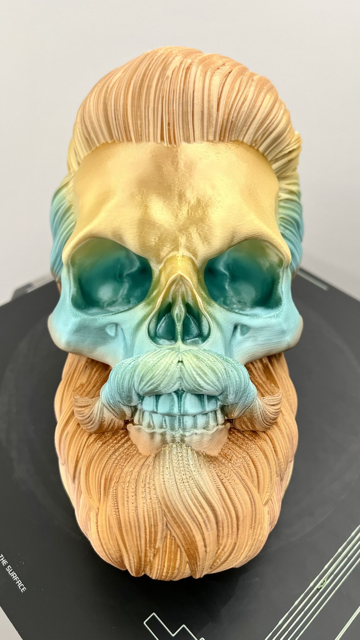

Ik heb volgens mij geen eSun matte pla. Tot nu toe met PLA+ en PLA Silk geprint (de rainbow, mooi spul!)
Afbeeldingslocatie: https://pbs.twimg.com/media/FeF48JSWYAMapdP?format=jpg&name=largeAfbeeldingslocatie: https://pbs.twimg.com/media/FeF48JNWQAAyw6U?format=jpg&name=large
Ik heb in het begin wel een paar keer meegemaakt dat het niet echt goed bleef plakken, dat was met Fillamentum. Ik denk dat dat kwam omdat ik het bed/plate niet goed schoon gemaakt had. Mijn ritueel is nu na elke print effe plaat onder lauw water om lijm eraf te halen, en daarna met 99% IPA schoon maken en nieuwe verse laag gluestick erop (BL origineel, heb daarvan extra besteld). Sinds dien geen issues en alle PLA blijft mooi hechten.
PETG is inderdaad wel een dingetje. Heb 1 sticker inmiddels gesloopt omdat ik glasex had gebruikt ipv lijmstick … geen goede keuze.

@iMars Mooie print, ik moet ook nog eens een keer een masker printen :)
Vraagje, voor dat silk filament heb je neem ik aan de snelheid aangepast ? Of de temperatuur verhoogd ? Ik heb ook nog Sunlu silk filament liggen maar bij Bambu en Sunlu geven ze aan dat de snelheid maximaal 60mm of zo mag zijn. Scheelt mij weer wat tijd en silk filament print toch wel heel mooi.

Nope, ik heb general PLA gekozen zonder temp of snelheid aan te passen ;)
Ik las idd dat BL het wel aanraadt om silk op iets hogere temp te printen, maar heb dat niet gedaan.
Standaard 0,16 profiel, general pla, cool plate, en printer gewoon gesloten.

@iMars Lekker, dat betekent gewoon normale snelheid, ideaal :) Ik ga er de komende dagen eens mee spelen dan :)

16h print in 33 seconde ;)
STL van de bekende skull staat in omschrijving.
STL op 200% geprint, 4 perimeters/wall-loops, 10% infill.

Had wellicht nog sneller gekund als je minder infill had gebruikt. Ik zie dat Bambu Studio niet alle infillopties van PS/SS heeft, waaronder "infill where needed" want dat scheelt ook echt tijd :)

Afbeeldingslocatie: https://tweakers.net/i/oF8fOykaTwpBpYzdtv4JjWms8ss=/full-fit-in/4000x4000/filters:no_upscale():fill(white):strip_exif()/f/image/E8BQ270p35rSVfJVkQagwfTa.png?f=user_large

Nais, mooie print
Glassex :P En idd, na elke print de plaat schoonmaken. Helpt.

Gisteravond maar even 2 rollen tri color PLA besteld, na het zien van deze planter kon ik het niet laten:
https://www.printables.com/model/287770-glitch-planter/files
Die textured PEI plaat gaat bij mij tot nu toe echt super, ik vind de afwerking voor een onderkant veel mooier zo dan glad.
