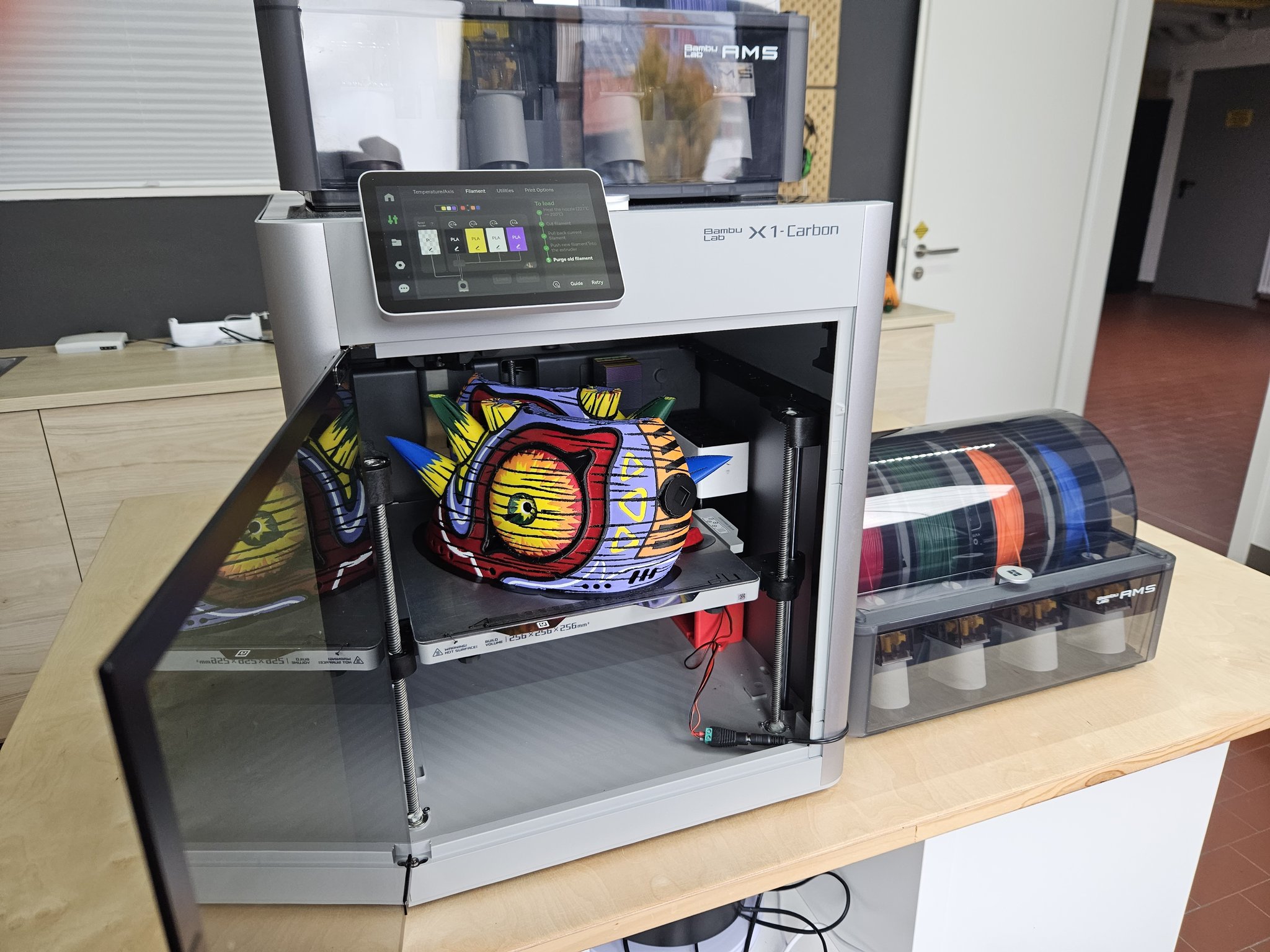

Hij is binnen!
Het is mijn eerste 3D-printer maar ben alvast erg onder de indruk, zowel van snelheid als kwaliteit.
Nu nog even kijken of en wanneer ik vannacht ga slapen 🤪
Nogmaals bedankt voor alle adviezen!

Je wil niet weten wat mijn eerste 3d printer was :+ :+
Zou zeggen happy printing!

Ik hoop echt dat het een Benchy is, want de alternatieven die ik anders bedenk wil ik hier niet delen.

That's no benchy, that's a space station.

Om even meer context te geven aan het hele poep gebeuren, zie de post op Twitter van CNC Kitchen
Afbeeldingslocatie: https://pbs.twimg.com/media/F9xZy-NXMAAoCu6?format=jpg&name=large
Afbeeldingslocatie: https://pbs.twimg.com/media/F9xZzTIW0AEHQXS?format=jpg&name=large
120h print met ruimt 3000 filament changes... resultaat ziet er fantastisch uit, maar zo ook de berg afval ernaast ;)

iMars schreef op dinsdag 31 oktober 2023 @ 19:35:
Edit: oeps .. slecht gelezen / gekeken :+
Print ziet er wel echt MEGA gaaf uit!!!
Zou je me een foto van het eindresultaat kunnen sturen?
En ahoe bevalt de mini die ik op de achtergrond zie?

smoken schreef op dinsdag 31 oktober 2023 @ 19:47:
En hoe bevalt de mini die ik op de achtergrond zie?
Foto's zijn van Stefan, van CNCKitchen :D Denk niet dat die hier post :P Als ik het goed begrepen heb, komt er nog wel een YT video over (de 120h print).
Jemig haha, das een hoop poep

@smoken ik heb me nog niet gewaagd aan een 120h print job 😅 mijn langste is ~48h en vond ik al erg lang 😅
@Yzord dat is wat een hoop zich (in het begin) niet realiseren… (en waarom ik geen 16 kleuren print heb gedaan met mijn 4x AMS :+ ).
Stefan noemt dat er 3000+ kleurchanges waren (elk ~2min). Maar dat zijn dus ook 3000+ drolletjes. Weet niet hoeveel gram zo’n drolletje is (weet jij dat @smoken ?) maar das een hoop afval.

Yzord schreef op dinsdag 31 oktober 2023 @ 22:59:
Dit valt onder de categorie kapitaal vernietiging :)
  • MC Taz Man
  • Laatst online: 19:32
MC Taz Man
wim62 schreef op woensdag 1 november 2023 @ 09:39:
Nee, investering
Het valt me eigenlijk nog mee. Want die poep is natuurlijk erg 'luchtig'.
Maar wow wow wow dat masker is echt mooi. Dat is het echt wel waard en volgens mij bestaat er geen enkele printer die 16 kleuren kan met wisselbare toolheads (dus zonder poep).
En ik had het me gewoon gerealiseerd voor ik hem kocht hoor. Kwestie van filmpjes kijken (overigens kan je er met een beetje nadenken ook niet omheen dat het zo werkt). Iedereen weet dat je een 3D print kop flink moet doorspoelen, ook als je maar een 1 kleur printer hebt en van kleur wisselt.
In theorie kan je wel helemaal niet purgen en het kleurverloop voor lief nemen, of verstoppen in je infill/binnenste perimeters?
V&A: 3D Print Service + \\ Industrieel Product Ontwerpen
  • Llopigat
  • Registratie: Oktober 2023
Jampot007 schreef op woensdag 1 november 2023 @ 22:15:
Dat kan maar het ziet er niet uit. Zo krijg je niet wat je bedoeld hebt en daar gaat het toch om.
Binnenin is ook geen goede optie want pla schijnt best door. Ik heb pas twee badges gemaakt met tekst in een andere kleur. Eentje 0,6mm dikke tekst en een met 1mm dik. Witte tekst in een oranje badge. De witte tekst was veel witter op die van 1mm.
Dus infill ga je ook zien in veel omstandigheden (denk aan wit object met zwarte infill), al hangt het er inderdaad wel vanaf hoe diep het zit.
Het idee van 3D printer is juist dat je zo goed mogelijk krijgt wat je wil. Niet purgen strookt daar niet mee.
Maar.. als je het wil kan je het wel instellen dat hij het niet doet hoor. Ook de hoeveelheid is instelbaar en zelfs afhankelijk van en naar welk filament het gaat. De bambu slicer is erg krachtig.
Dat is zeker mogelijk maar dat is hetzelfde als een kleurplaat niet binnen de lijnen te kleuren om stift/kleurpotlood en tijd te besparen.
Moet je genoeg inhoud/infill hebben in je object. Mooier zou zijn als je je poepjes zelf kan recyclen tot recycled pla ;)
