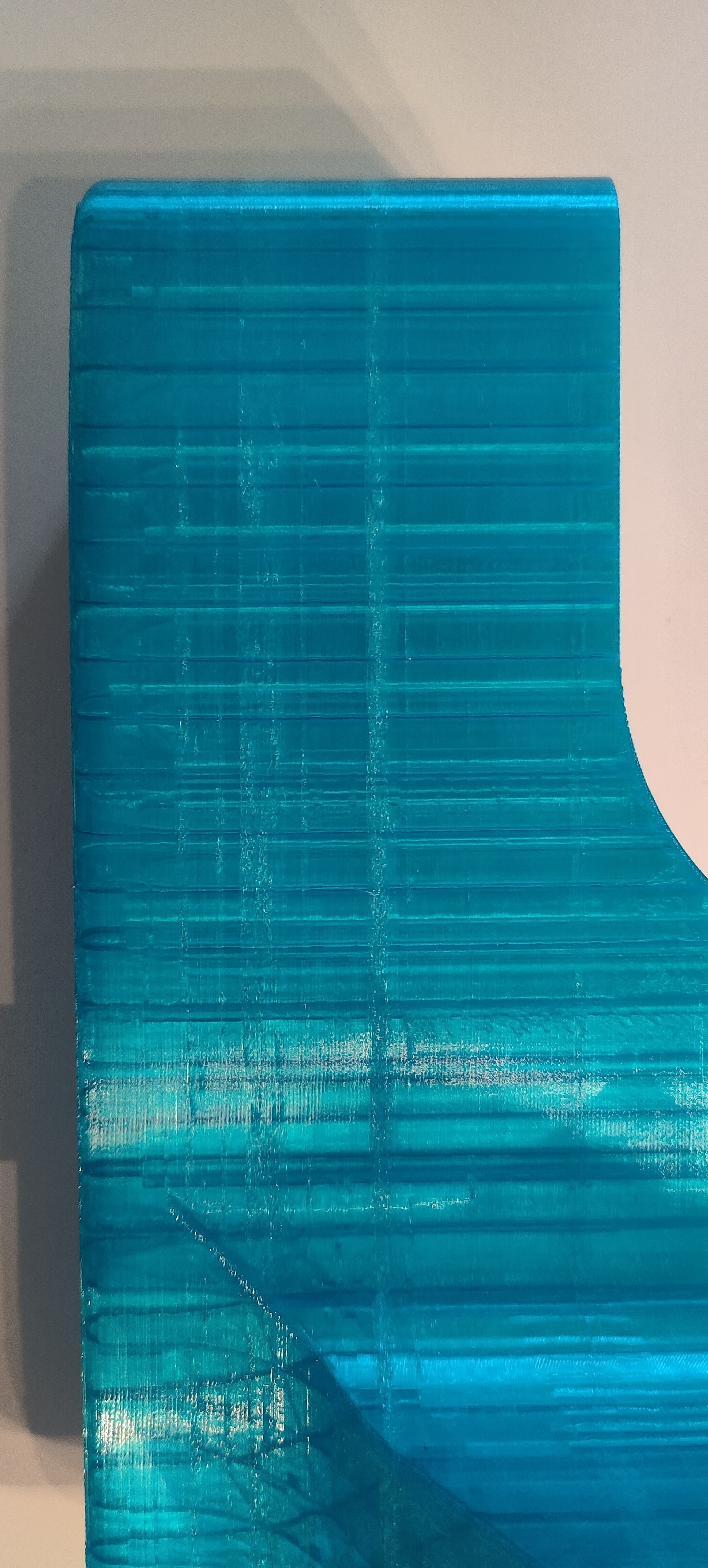

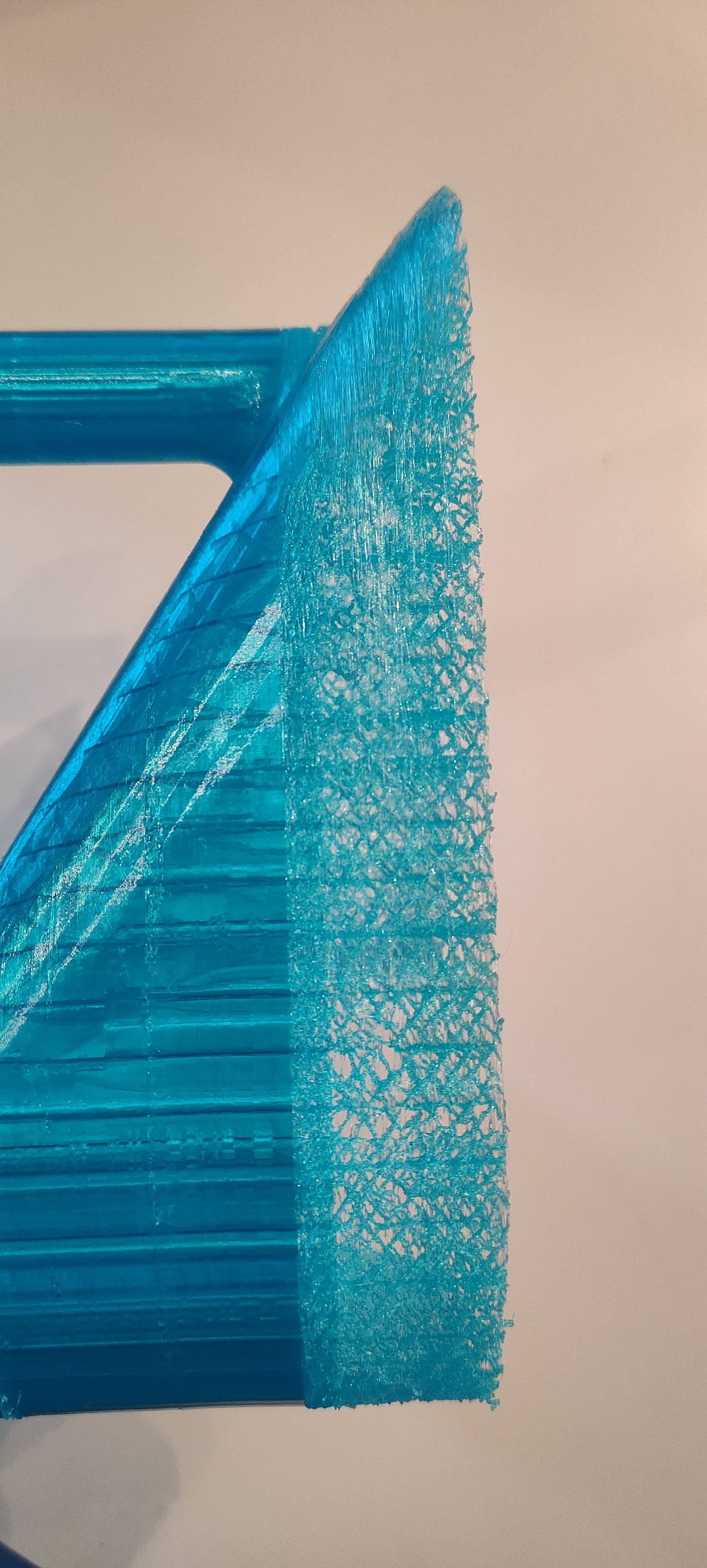

Ik kom van een CR10 dus sommige dingen zijn nog wat wennen. Ik zag vanmorgen via de cam dat de print mislukt was na een cm of 2 liggen de lijnen niet meer op elkaar alsof er under extrusie is.
Zal vanvond een foto plaatsen. Maar mijn vraag is het is geprint met PETG en het default PETG profiel staat op 250/255 graden en als lagen eerst binnen dan buiten.
Ik heb dat aangepast naar 240 graden wat volgens de filament rol de max is en eerst de buitenste laag laten printen met 175 ipv 200 mm. Ik zag bij een andere print namelijk wat artefacten in de buitenlaag en dacht dit gaat het verbeteren. Helaas niet dus vrees ik. Door dat een Bambu met hogere snelheid print moet de temp dan ook standaard hoger zijn dan ik gewend was?

Was het object niet losgekomen van je bed ?
Print alleen maar PET-G en gebruik de standaard profiles en soms aangepaste maar beide werken prima.
Zelfs op de hoogste snelheid gaat het goed zonder aanpassingen.
Kan natuurlijk zijn dat het filament zelf het probleem veroorzaakt. Eens testen met een andere merk.
Maar foto's zeggen altijd meer om iets te kunnen inschatten >:)

Hier ook petg met het standaard profiel (alleen flow gevalideerd) en geen enkel probleem. Sunlu filament wat ik voor de zekerheid had gedroogd van te voren.

Als je een timelapse hebt, kan je daar in zien wat er mis ging. Eén van de redenen dat ik altijd timelapses maak van elke print.
Zo kwam ik vanmorgen aan bij heul veul spaghetti, bleek in de timelapse dat de print losgekomen was van de supports.

Afbeeldingslocatie: https://tweakers.net/i/tcqfu0oiVSeBkxwZnMydy5hdg-k=/full-fit-in/4920x3264/filters:max_bytes(3145728):no_upscale():strip_icc():fill(white):strip_exif()/f/image/aJ9FaQgEdb4e9pGrnkPeHJeX.jpg?f=user_large
Afbeeldingslocatie: https://tweakers.net/i/dby4oaFSEo8q0LfAN8vLyOfUnNs=/full-fit-in/4920x3264/filters:max_bytes(3145728):no_upscale():strip_icc():fill(white):strip_exif()/f/image/RXLjSk1vGaORr5sZn6Be8mLx.jpg?f=user_large
Het begint dus al wat eerde met wat lijnen die niet lekker ingevuld zijn. En dan bivenin gaat het helemaal mis.

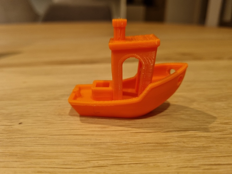

Vandaag de P1S Combo ontvangen en geïnstalleerd. Icm het unboxing filmpje van Bambu Lab was dat een fluitje van een cent. Komend van een Prusa mini+, wat mijn eerste 3d printer was, voelt dit ook wel echt next level!
De printsnelheid en de kwaliteit van de benchy vond ik indrukwekkend.

Een fout in het bestand lijkt mij niet zo waarschijnlijk en dat zou ook snel te zien zijn als je kijkt hoe die de first layer print.
Edit: Nu ik de foto zie lijkt hier iets meer aan de hand te zijn. Volgt de printkop wel die walls in het begin of laat de print daar los en lijkt het daarom alsof die een andere lijn volgt dan zou moeten?

TorxWorx schreef op woensdag 6 september 2023 @ 12:38:
Gebruik je de standaard cold plate of de textured PEI? Vaak kun je door de plaat een beetje schuin in het licht te houden zien of er nog iets van vettigheid opzit. Zelf had ik hier ook een keer last van, bij prints die met een hoek rond die plek zaten krulde de hoek omhoog, zat de plek in het midden van een print dan zag je slechts een lichte onregelmatigheid in de first layer.
Als ie klaar is ga ik ff de timelapse bekijken .
