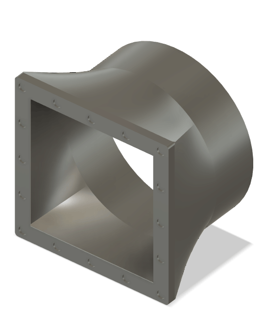

Ik print momenteel alleen PLA op de Cool-plate maar ik ga binnenkort een afzuigsysteem maken om ABS/ASA te kunnen printen. Mijn printer staat in een zelfgemaakte schuur van 2.3m x 2.3m -ish[
Als ik mijn schuur ooit een keer goed opgeruimd heb dan laat ik wel wat fotos zien.

Morgen krijg ik (als het goed is) de P1S binnen. Ik heb nog nooit met ABS geprint door de troep die vrijkomt en omdat ik geen enclosure heb voor de Prusa's.
Ik heb een schuur van 4.5 meter breed en 7.5 meter lang en deze is opgedeeld in 3 ruimtes, een bar ruimte, kleine ruimte voor fietsen en een ruimte voor de werkplaats/printers. Ik heb al ventilatie voor de bar ruimte omdat daar gerookt wordt, hiervoor heb ik gisteren een T stuk geprint zodat ik een extra 100mm slang op de ventilatie (https://nl.bauhaus/buisve...or-il-profvent/p/23263208) kan aansluiten. Na wat boren en zagen heb ik een 100mm slang doorgetrokken naar de werkplaats/printers. En dan nog het aansluiten op de exhaust fan aan de achterkant, hiervoor heb ik wat getekend in Fusion 360 zodat ik het met wat magneetjes aan de achterkant kan vastmaken zonder dingen aan te passen.
Deze heb ik inmiddels ook geprint (op de MK3S) en het past perfect op de 100mm buis.
Afbeeldingslocatie: https://tweakers.net/i/LmfbhUn8iBsuy7kOC0I0VTVRO_o=/full-fit-in/4000x4000/filters:no_upscale():fill(white):strip_exif()/f/image/kQQ5ItWqMjUpJuQjyzhvUNOj.png?f=user_large
Ik gebruik hiervoor 16 kleine 5x1mm neodymium magneetjes.
Als je vragen hebt of als je ook zoiets wil gaan gebruiken dan mag je altijd een DM sturen.

Ziet er nice uit . DM komt eraan ;)

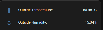

Ischium schreef op vrijdag 11 augustus 2023 @ 13:31:
met een ABS printje van 10 uur word de top cover lelijk heet, meer dan 50c zomaar tussen de top cover en ams. (Wel goed tegen de humidity in de AMS :+ )
Was toch benieuwd, dus een printje gestart en een temperatuur sensor tussen de X1 en AMS gepropt:
Afbeeldingslocatie: https://tweakers.net/i/eAuXO8pdvoCKVAsdVJRviACCpAE=/full-fit-in/4000x4000/filters:no_upscale():fill(white):strip_exif()/f/image/br40xqTikpYy7fpUYIDX9zR7.png?f=user_large
HOT, HOT, HOT! En hij is nog niet eens echt lang bezig.

Inmiddels ook geprint .. wacht nog op magneetjes :)
Bedankt nogmaals :)

Ik heb de X1C.
Heb inmiddels een afzuig buis icm een adapter die achter op de X1C kan ( met dank aan @BlazeMuis )
Weet niet of dat voldoende is? of beter deur op kier houden ? Mijn printer staat in een schuur in de tuin :)
