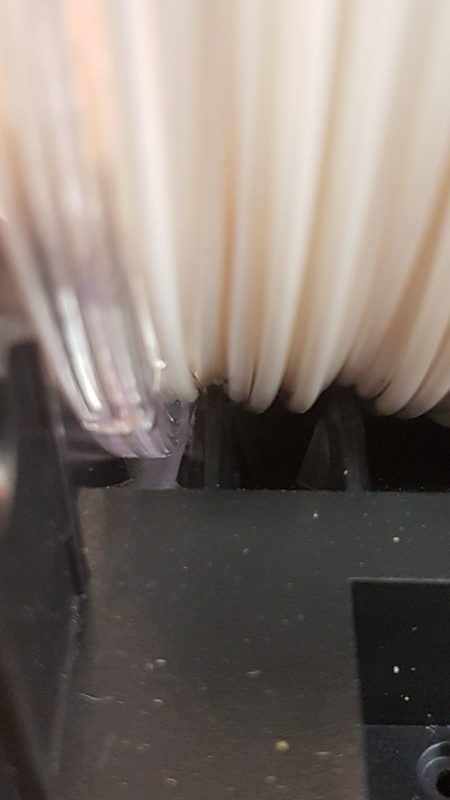

  • Ischium
  • Registratie: Juni 2023
Ischium
Of is 'ie um niet
Erebus1 schreef op dinsdag 13 juni 2023 @ 09:55:
Het is niet afgebroken, hij krijgt em niet meer opgerold, neem ik aan. Het is nieuwe filament
Waarschijnlijk is je spoel te vol, en loopt hij vast op de guide-tabjes voor smallere spoelen. Je hebt ongeveer 7.5 mm diep clearance nodig tussen de rand van je spoel, en je filament.
Afbeeldingslocatie: https://tweakers.net/i/n4bGNABcGsrUFZoXAz7pmB9N660=/x800/filters:strip_icc():strip_exif()/f/image/JsxDI9zys12Sa8PV4gvnzU20.jpg?f=fotoalbum_large
Beetje moeilijk om een foto van te maken, maar het filament rust dus op die tabs. Waardoor de rubber roller de spoel niet (goed) kan terugrollen.
Ik heb de tabs uiteindelijk gewoon uit de Hydra ge-dremelt, die blauwe maandag dat ik met een smalle spoel ga printen los ik dan wel weer met een ander printje op.

  • Erebus1
  • Laatst online: 26-11 07:45
Ischium schreef op dinsdag 13 juni 2023 @ 14:48:
Met nieuw, bedoelde ik "een gebruikte rol "nieuw" gestoken in de ams" :9
Straks zal ik het eens bezien. Ofwel zit er ergens een rare bocht in de pfte kabel, dat heb ik nog eens gelezen dat dat een probleem kan zijn.

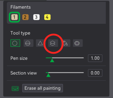

  • Zilverdael80
  • Laatst online: 16:10
Als het een los object is, kan je deze apart in 1 keer een andere kleur geven.
Afbeeldingslocatie: https://tweakers.net/i/LAhPFiceUSLPL0eBq7L8deOt1OU=/full-fit-in/4000x4000/filters:no_upscale():fill(white):strip_exif()/f/image/Soj0gF1GWjcRFtPX5WJGqBgC.png?f=user_large
Als het een object in dezelfde STL is, dan kan je hem wellicht beter splitsen, als dat niet lukt kan je het makkelijkste werken met de 'fill' optie
Afbeeldingslocatie: https://tweakers.net/i/rDk74tQyrDmJRC-gqzSk6g2710Q=/full-fit-in/4000x4000/filters:no_upscale():fill(white):strip_exif()/f/image/8IufEKIGrqHdDnzNdZlw6ISd.png?f=user_large
Afbeeldingslocatie: https://tweakers.net/i/RPRVyoeRDQNgX_2yRAqjqdhL4VU=/full-fit-in/4000x4000/filters:no_upscale():fill(white):strip_exif()/f/image/EMCAXoMa4W0q347IXtw77Coy.png?f=user_large

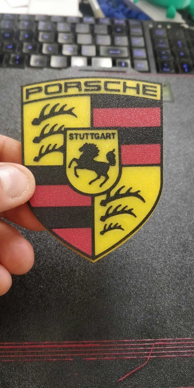

  • Erebus1
Het gaat bijvoorbeeld om dit. 2 mm dik.
Ik heb deze in een CAD programma gemaakt, elk vlakje een ander hoogte zodat deze apart bezien worden.
Dus ik zou graag meer lagen hebben waarin de kleur zou geprint worden.
Afbeeldingslocatie: https://tweakers.net/i/dWQvCQaESErUJX-gd33jONrZEuw=/full-fit-in/4920x3264/filters:max_bytes(3145728):no_upscale():strip_icc():fill(white):strip_exif()/f/image/AXd7DQArCK3rqCduj9BRyTSz.jpg?f=user_large

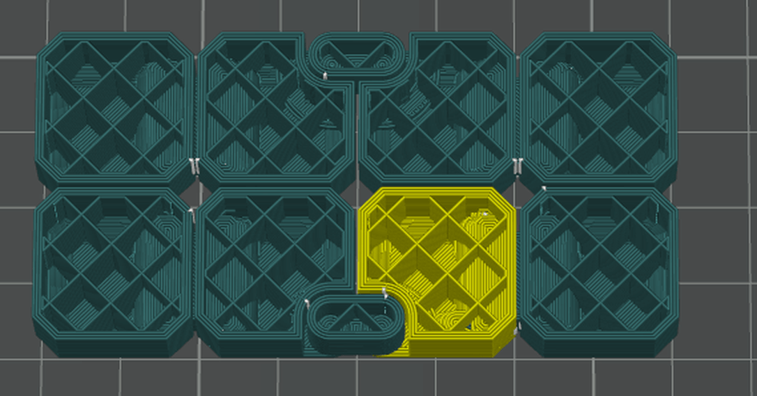

  • MC Taz Man
  • Laatst online: 18:13
MC Taz Man
Erebus1 schreef op donderdag 15 juni 2023 @ 10:46:
Als ik je goed begrijp, wil je dingen op een andere laag een andere kleur geven? Dan kan je de "kleur per laag"-optie gebruiken:
Afbeeldingslocatie: https://tweakers.net/i/0DTdnLYV5xqlcr1g_1PZKUjxnF4=/full-fit-in/4000x4000/filters:no_upscale():fill(white):strip_exif()/f/image/bjfPgZcyCfSW9jEEwrmjakXg.png?f=user_large
Je kan dan de hele laag inkleuren.
  • Zilverdael80
Per onderdeel exporteren als aparte STL
Vervolgens tegelijk openen in de sclicer, dan krijg je ze als losse parts in de slicer (maar wel op de juiste plek)
Zo kan je per part een kleur toepassen.
(hoef je ook niet met hoogte verschillen te werken)

Mijn orgineel object : Afbeeldingslocatie: https://tweakers.net/i/HJcc4Fvi6h_kP39lrm3GFJRoXvA=/800x/filters:strip_icc():strip_exif()/f/image/T8pTl5SlxX6m8uZw1dPZdh68.jpg?f=fotoalbum_large
Als ik het ga slicen krijg ik gewoon troep. En ik weet hoe het inkleur werkt. Ik heb het object zelf ook gemaakt dus ik kan elk ding apart inkleuren hoe ik het wil. Maar het is gewoon troep. Sommigen dingen zijn amper 1 laag dik.
Met welke settings kan ik meer laagdiktes geven. In de linker menu zit ik maar settings aan te passen maar niets veranderd de zaak
Afbeeldingslocatie: https://tweakers.net/i/YfnkFf6uxLJ3GgOs6FKgTNZ4JMM=/800x/filters:strip_icc():strip_exif()/f/image/x1MH63zlnA6KKqJHzbv51s6w.jpg?f=fotoalbum_large
  • Ischium
Ischium
Of is 'ie um niet
Afaik is dat niet mogelijk met de built-in paint tools. Als je het zelf getekend hebt is en blijft het makkelijkste om elke kleur apart te exporteren, en dan bij Process links per object de kleur aan te passen. Zo heb je 100% controle over hoe elke kleur geprint word.
Witte vlak als solide object exporteren, zwarte logo je gewenste diepte/dikte geven en los exporteren, en hetzelfde voor de rode rand. Als je ze tegelijk opend in bambu studio, dan komen ze automatisch op de goede plek, en doet Studio zelf de 'boolean operations' zodra je ze de juiste kleur geeft.

Ik wil wat meer kleur variatie aan gaan brengen in mijn prints, maar kom altijd wel 1 of 2 kleuren te kort. Vooral als je naambordjes aan het maken bent. Dan heb ik wit en zwart al standaard in gebruik en verder weinig te kiezen. Tijd voor een extra AMS dus!
Mocht iemand een kortingscode over hebben, of willen ruilen voor een Gratitude Filaments Bundle code, ik houd mij aanbevolen 8)
@Erebus1 Ik importeer meestal de losse delen (SVG) in Tinkercad. Dan maak ik de kleuren 0.4 mm dik en exporteer ik ze weer als afzonderlijke STL. In Bambu Slicer alle parts importeren en als één model inladen. Dan hoef je slechts de kleuren nog toe te wijzen.
Afbeeldingslocatie: https://tweakers.net/i/1AmzGU8QVP9fQ407L3XU5Gj2q7s=/800x/filters:strip_icc():strip_exif()/f/image/eaayDEgXANx75bS4y2fyDfDT.jpg?f=fotoalbum_large
De kleuren zijn 2 laagdiktes. De rest van de dikte is gewoon zwart.
[ Voor 25% gewijzigd door BizzieBis op 30-06-2023 09:12 ]
  • iMars
  • Laatst online: 25-11 16:50
iMars
Full time prutser
BizzieBis schreef op vrijdag 30 juni 2023 @ 09:00:
Mooie print (en textured O+ ) ... ook bij jou zie ik "gaatjes" ... ik had dat opgelost door de flow rate iets omhoog te krikken.
Is ook zonde als je meer lagen kleur doet, resulteert in meer poepjes en afval.
Mijn behuizingen print ik op.2 en heb meestal 2 lagen voor de tekst/kleur.
Kan meer, maar is onnodig, kost meer tijd en jij ziet het verschil niet als ik je een met 2 lagen en een met 3 lagen laat zien.
Tenzij je translucent filament neemt, dan heb je meer lagen nodig omdat het anders te donker wordt door de zwarte achtergrond.
