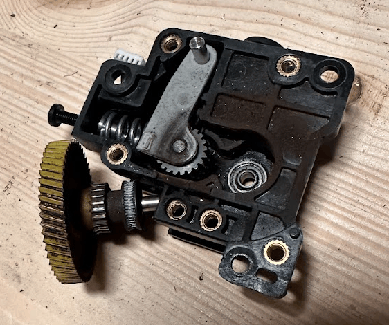

rinkel schreef op dinsdag 13 januari 2026 @ 13:14:
Underextrusion doet me denken aan weerstand in de filament doorvoer. Draaien de motoren wel goed?
Het is gefixt. Blijkbaar ging die AMS onder een andere hoek naar binnen, na het wisselen van de posities van de AMS'en werkte ineens de andere niet.
Root cause was een tandwiel in de extruder die versleten was. Nu vervangen en geen enkel probleem meer.
Afbeeldingslocatie: https://tweakers.net/i/g_g5L0PTMD7P4iUfmyJ7Cfm3UZ4=/fit-in/4000x4000/filters:no_upscale():strip_exif()/f/image/VOlfE7gQnhW89kBR0JkeGCeA.png?f=user_large
P.S. printer heeft 5800 draaiuren, dus het was wel te verklaren.

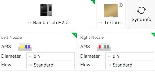

Tip: als je de H2C koopt, hou je AMS dan. Ik heb mijn AMS gehouden en toen, dankzij de aanbieding, de Ultimate Kit gekozen, dus met 2 AMS2Pro en een AMS HT. Dan heb je de ultieme H2C opstelling (naar mijn idee dan), waarbij je de AMS v1 op de linkernozzle zet en de 2 AMS2's op de rechter.
Als je dan nog dit dingetje print, kun je de AMS units ook nog eens heel makkelijk van links naar rechts verplaatsen zonder dat je de PTFE tubes moet wisselen. Gewoon de wissel omleggen, en aan de H2C vertellen dat die ene AMS nu aan de andere kant zit.
Wat je dan wel moet doen is iets op je AMSen zetten wie ze ziin en aan welke nozzle ze momenteel zijn toegewezen, anders raak je de draad kwijt.
Het is even wennen aan hoe dat gaat met toewijzen van filament met de H2C, maar het is uiteindelijk allemaal erg logisch. Ik ben er in ieder geval erg tevreden mee. Superding, wat de critici ook zeggen.

Iemand ervaring met auto refill op de h2d linkse extruder?
Ik heb op links en rechts een aparte ams zitten, maar als ik op auto refill in de Bambu slicer klik, dan kan ik niet op de linkse extruder klikken, alsin er gebeurt niks als ik erop klik (blijft grijs).
Afbeeldingslocatie: https://tweakers.net/i/-th7BbYRxDMfupbJkEd9-wR0Vx8=/fit-in/4920x3264/filters:max_bytes(3145728):no_upscale():strip_icc():strip_exif()/f/image/Z95u9P2A73rJ2hbo1ItVkVSb.jpg?f=user_large
Afbeeldingslocatie: https://tweakers.net/i/u2oyRLiqpa_Q4qwDJ3JCfAVBFzw=/fit-in/4920x3264/filters:max_bytes(3145728):no_upscale():strip_icc():strip_exif()/f/image/jov63GFjkGi8wRkZvdvlQisa.jpg?f=user_large
Het lijkt er op de een of andere manier op dat auto refill niet werkt op de linkse extruder?
Als ik op het scherm van mijn printer bij auto refill kijk kan ik zowel op left als right nozzle klikken en bij left zie ik netjes b1 met b2 staan, maar op de een of andere manier lijkt dat niet te werken in de Bambu slicer?
[ Voor 12% gewijzigd door S_tef op 05-02-2026 00:05 ]
