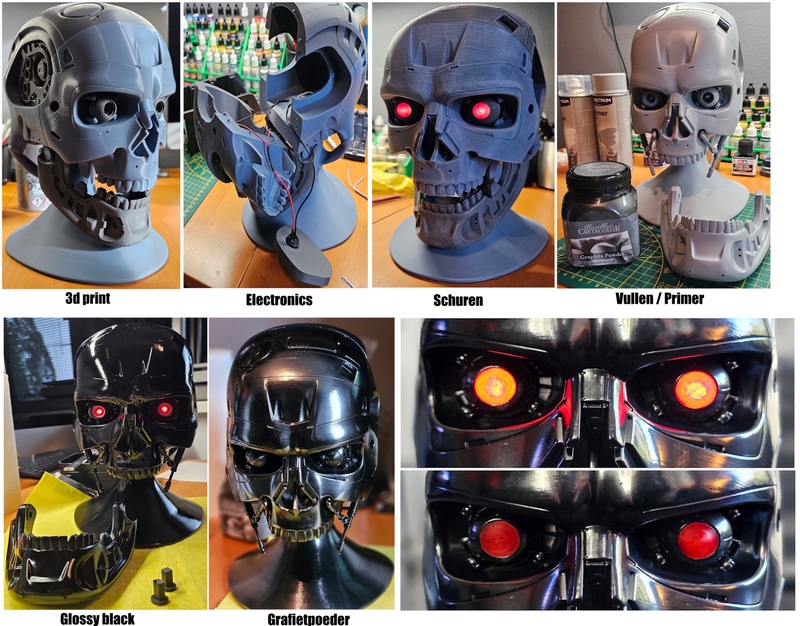

En weer een projectje af !
Ik wilde al zoooolang een schedel van een T800 maken maar zag zoveel beren op de weg (staal kleur nabootsen was er één van).
Schaal is uiteraard 1:1 en dit model is volkomen geprint (in delen) op mn A1 & A1 mini.
Weer een hoop geleerd in bestaande modellen editen, heb ruimte voor een 9V batterij in de voet gemaakt met bedrading door de buis omhoog en een on/off schakelaar in zijn linker oor/sensorpad geplaatst.
Qua nabewerking ook weer totaal nieuwe dingen moeten aanleren, ik heb grafietpoeder gebruikt om staal na te bootsen.
Afbeeldingslocatie: https://tweakers.net/i/iZEjtpUpqeCJkPCrMo24QtHLKKs=/x800/filters:strip_icc():strip_exif()/f/image/RkDayOGNKRt9f0ico5miD2Sx.jpg?f=fotoalbum_large

Mooi geworden man, petje af! Valt daar een beetje mee te werken dat grafietpoeder of heb je nu het hele huis onder zitten? :)
Dank je!
Ik wrijf het poeder op het model met van die makeup kussentjes, gaat super makkelijk en beter als met watjes ofzo. Kleine groeven en gaten zijn wattenstaafjes e.d. weer fantastisch voor.
Grafiet is wel ontzettend licht, je ziet de wolken voorbij zweven met een briesje in huis.
Je moet echt wel op de grond gaan werken op een groot stuk plastic ofzo met weinig tocht en absoluut een FFP2 maskertje op anders zitten je longen vol.
Dat spul komt overal. Dat vertellen ze er niet bij op al die youtube filmpjes.
Als het er eenmaal op zit kan je het ook niet ff coaten met blanke lak om de boel te beschermen want dan verdwijnt de glans.
Maargoed.. het gaat toch een vitrine in hier, dus vingertjes zullen er niet aankomen.
Feit is wel dat ik zeker 5 verschillende merken chroom spuitbussen getest heb maar geen komt in de buurt van grafiet qua look.

Was het misschien beter blijven zitten als je een matte zwarte lak had gebruikt in plaats van glossy? Of heb je dat ook geprobeerd en viel de kleur toen tegen?

Oh het hecht hartstikke goed hoor, zelfs op glossy ! Een paar keer vegen met zo'n kussentje en je bent er wel.
Qua tint heb ik meerdere testjes gedaan, van meerdere tinten grijs tot zwart. Glossy en mat.
Glossy black is echt het mooiste resultaat.

Wow! Wat ongelooflijk gaaf. _/-\o_ Deze techniek met grafietpoeder ken ik niet, dus daar ga ik even op inlezen.

@PepieNL Dat ziet er echt fantastisch uit! _/-\o_ _/-\o_ _/-\o_ _/-\o_
PS: Je noemt dat je hem niet kan lakken, maar geeft het grafietpoeder dan af als je er aan komt?

  • PepieNL
  • Laatst online: 26-11 16:24
Llopigat schreef op dinsdag 28 oktober 2025 @ 13:50:
Het blijft idd afgeven en is heel gevoelig voor vochtige/vettige vingers.
Maar het is geen speelgoed 😁 Die staat veilig in een vitrine.
Doorgaans coat ik alles wel wat ik maak, niet alleen voor bescherming.
Het geeft doorgaans mooie contrasten en pompt de kleuren wat op, ik gebruik meestal vallejo penseelverf en dat kan een beetje flets zijn zonder lak.
