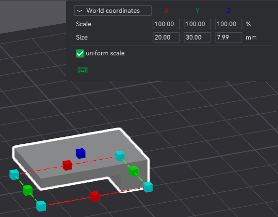

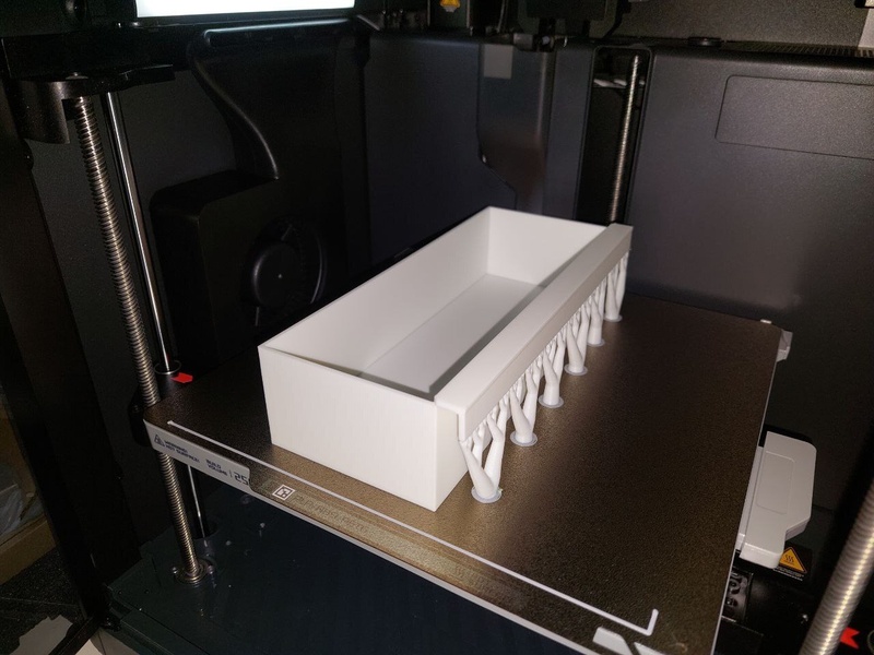

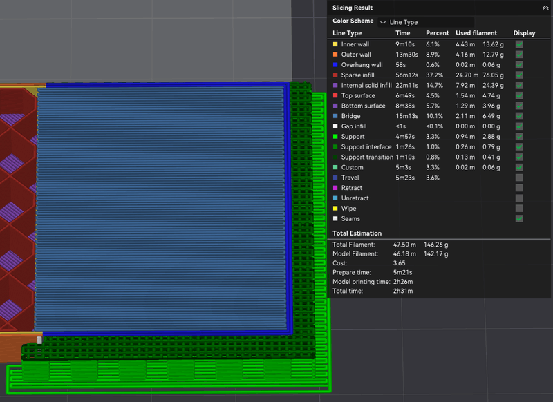

Zilverdael80 schreef op dinsdag 21 oktober 2025 @ 13:37:
Inmiddels zit ik met mijn handen in het haar.
Zit er ergens een bug in Bambu Studio of doe ik iets enorm verkeerd.
Ik heb een test part om supports te testen, dit omdat ik op de H2S op het werk de eerste laag na de supports gewoon niet mooi vind.
Ik ben er inmiddels achter dat Bambu dit ziet als 'brug' laag, dus met die instellingen heb ik ook lopen klieren.
Maar wat ik ook probeer, de 'infill' sluit gewoon niet aan op de 'wall'
Eerder werd geopperd dat het te maken had met onder extrusie, maar dat lijkt me sterk als ik naar de bovenkan van het onderdeel kijk
(zelfde onderdeel op de 2 foto's)
Voor dit voorbeeld heb ik 'normal' supports aangezet, 'thick bridges' (anders wordt het nog veel erger) en manueel de flowrate in de filament instellingen op 1.1 gezet. (was 0.96)
Welke instelling zorgt er voor dat de invul daadwerkelijk tot aan de muur grenst en mijn part dus netjes en stevig wordt?
Een paar dingen die mij zo opvallen:
Je bridges zijn nagenoeg perfect rond uit de nozzle gekomen en zitten helemaal nergens aan vast behalve hun eigen loop. Ze ziten ook niet vast aan de inner wall bovenaan. Effectief zijn die bridges dus volledig in de lucht geprint zonder houvast en dus zal het filament maximaal krimpen. Ook mist er links op de foto een stuk inner wall. Onduidelijk of dit is losgekomen bij support verwijderen of uberhaupt nooit daar terecht is gekomen. Dit verklaard mogelijk waarom je bridges onderaan de foto al vanaf de start een knik vertonen. Daar al fout gegaan en word met elke loop herhaald. Verder tonen de supportlittekens aan dat onderaan de supports een beetje vast zaten en bovenaan nagenoeg geen contact wat mijn vermoeden verder versterkt dat de begin van je bridgeloop (onderaan) al nergens aan vast kan hechten en direct vervormd en inzakt. Dit had vast moeten zitten aan de inner wall die daar ontbreekt. Tevens vermoed ik dat dit ABS filament is, al vermeld je daar niets over.
Die bridges horen in iedergeval naadloos op zichzelf aan te sluiten. En misschien zie ik het fout, en haal ik begin en eindpunt compleet door de war maar dit is wat mij als eerst opviel. Een screenshot uit je slicer van wat de bedoeling is zou ook al kunnen helpen.

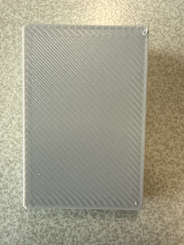

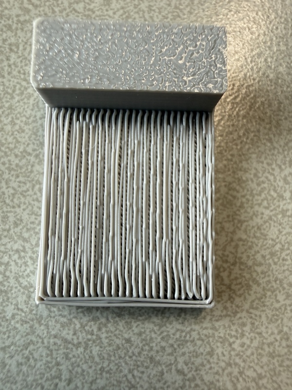

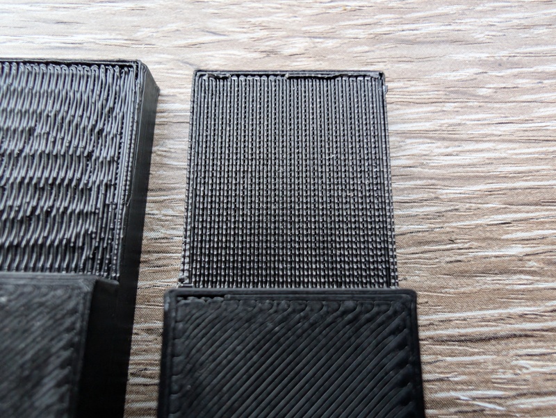

JorneB schreef op woensdag 22 oktober 2025 @ 12:36:
Nou en dat is nou precies het probleem.
De infill komt helemaal niet tot aan de wall.
In de slicer staat het prima op de kaart.
In de werkelijkheid mist er gewoon 0,5mm
Afbeeldingslocatie: https://tweakers.net/i/GQ74am337YmAr5MoggxQA9mBwJc=/800x/filters:strip_exif()/f/image/7spT2o8nVawCZqhEQEGQCS81.png?f=fotoalbum_large
Afbeeldingslocatie: https://tweakers.net/i/Q2_LZv4SifD6U7eYnlGrrquTxWw=/x800/filters:strip_icc():strip_exif()/f/image/rTOlQIpR7GbagppJBzMgtG3y.jpg?f=fotoalbum_large
Dat stuk wat links lijkt te missen heb ik niet aan de supports gezien. Als ik de foto verder bekijk lijkt het ook niet direct op een breuk of iets.

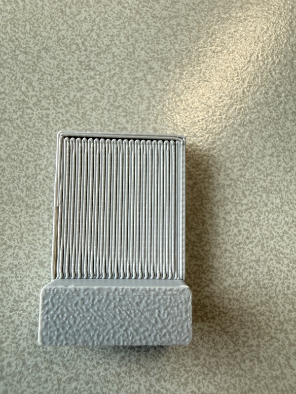

Zsub schreef op woensdag 22 oktober 2025 @ 09:07:
Pak eens een andere slicer anders, wellicht dat die het beter doen? Je onderdeel moet natuurlijk ook wel voor additieve productie geschikt zijn of geschikt gemaakt worden. Je kan niet zomaar onderdelen in een slicer smijten en dat het dan wel werkt ;)
100% mee eens, maar wat ik nu print is een simpel test blokje van nog geen 15 minuten om dit probleem op een veel groter object te tackelen. Op het kleine blokje wordt het probleem 1 op 1 over genomen.
Afbeeldingslocatie: https://tweakers.net/i/DFdbNQYRHgVJrH-2CAS8Mynm13Q=/fit-in/4000x4000/filters:no_upscale():strip_exif()/f/image/S6RGNJQTjFWoPRMDtmncWCsE.png?f=user_large

Zilverdael80 schreef op woensdag 22 oktober 2025 @ 13:01:
Kan een freak accident geweest zijn natuurlijk. Probeer je volgende poging er eens twee tegelijk te printen, zoveel materiaal is het niet en heb je wat meer info om je probleem te localizeren. En twee tegelijk kan een hoop variabelen opleveren zonder verdere slicer settings te hoeven aanpassen.

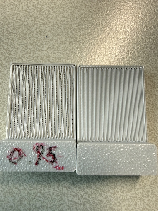

JorneB schreef op woensdag 22 oktober 2025 @ 13:10:
En hebben al die kleine blokjes dan allemaal hetzelfde euvel dat de innerwall voor de helft ontbreekt daar links?
Deze net geprint. Alles default. Normal support aan
Bambu PETG HF (inmiddels andere rol als vorige prints)
Flowrate ingesteld op 1.0
standaard 0.4mm nozzle
Afbeeldingslocatie: https://tweakers.net/i/m3z9ZmRBd4bKnI8eKXZwwQBKjok=/x800/filters:strip_icc():strip_exif()/f/image/DyZvHtoNA5mFXUpDa8oiuYMt.jpg?f=fotoalbum_large
IMO om te janken die kwaliteit
Maar de top laag komt er goed uit, dus is het geen under extrusion lijkt me.
Afbeeldingslocatie: https://tweakers.net/i/tgMrHjP2f_GO4IpWOOl_6VP4I98=/x800/filters:strip_icc():strip_exif()/f/image/qQbqdEipxcWmukCSWBcjQSvw.jpg?f=fotoalbum_large
[edit]
Voor shiz and giggles ook in PLA geprobeerd, zelfde soort kwaliteit: onacceptabel

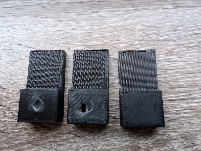

Zilverdael80 schreef op woensdag 22 oktober 2025 @ 13:52:
Kriebels! Nogal onregelmatige extrusie van je bridges ook. Nu heb ik nul ervaring met High Flow maar dit lijkt me niet de bedoeling. Bridges zijn 'Thicc" en vergen dus een constante hoge output, bij jou lijkt die onderbroken. Partial clog? Rol filament wel gedroogd van tevoren? Het is in ieder geval een nieuwe variable die foutopsporing nog moeilijker maakt.

JorneB schreef op woensdag 22 oktober 2025 @ 14:23:
Alle rollen worden minimaal 12 uur gedroogd in de AMS2 (meeste zelfs meerdere keren)
inmiddels 3 verschillende nozzles 0.4 standaard geprobeerd. dus partial clog lijkt me niet ?
materiaal is ook niet het probleem, zowel met PETG als PLA deze kwaliteit. (toevallig wel beide grijs)
Het is geen high flow nozzle, het filament is high flow (want geen normale PETG te koop bij Bambu) heb geen ervaring met high flow nozzle. in de machine staat ook de gewone nozzle ingesteld.

Zilverdael80 schreef op woensdag 22 oktober 2025 @ 14:28:
Als je HF filament wil printen met een 'gewone' hardened steel nozzle zul je de nozzle temperatuur moeten verhogen, tien tot twintig graden. Dat al geprobeerd?

JorneB schreef op woensdag 22 oktober 2025 @ 14:53:

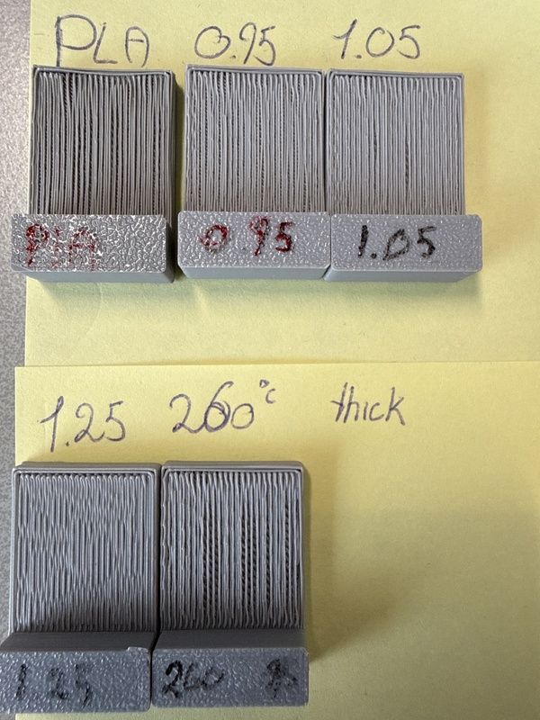

Was in de verwachting dat Bambu studio zelf de goede instelling zou gebruiken voor de combinatie filament en nozzle ... Maar goed, er draait nu een test print die in plaats van 245 graden op 260 graden print.. Bedankt voor de tip, to be continued.
(inmiddels flow rate aangepast, 0.96 (default) naar 1.05 en zelf 1.25, hoewel de iets meer dichtheid in de bridging komt sluit deze nog altijd niet aan op de walls, maar de bovenkant wordt wel steeds lelijker)
Afbeeldingslocatie: https://tweakers.net/i/22_hu_fAMKWNWlf6siaJvol_F1c=/x800/filters:strip_icc():strip_exif()/f/image/9Th5aGLeGhwF2qkCYRDBIjls.jpg?f=fotoalbum_large
Edit: Helaas. De slechtste tot nu toe
[ Voor 21% gewijzigd door Zilverdael80 op 22-10-2025 15:34 ]

@Zilverdael80 Ik zag je probleem een paar keer voorbij komen en ik vroeg mezelf af of ik dat ook heb, na wat proberen (zelf het blokje na gemaakt), is de laatste naar mijn idee best wel goed gelukt.
Ik heb een P1S smooth plate met een 0,4 hardend steel nozzel, PETG HF standaard settings van BS alleen met de laatste heb ik onder de tab support de Top Z distance aangepast naar 0.05 ipv 0.2. Support is wel iets lastiger te verwijderen, er zal vast wel een sweet spot zijn.
Hopelijk lost dit je probleem op, zo niet dan denk ik nog graag met je mee.
PS: kijk niet naar de gaten in de andere twee blokjes, die heb ik er zelf ingemaakt zodat ik wist welke welke was. 8)7
Afbeeldingslocatie: https://tweakers.net/i/xeloXU2mp1fSglYoT3itsym-5ck=/800x/filters:strip_icc():strip_exif()/f/image/SwjmVPF1Nc7uQmcYszux8REn.jpg?f=fotoalbum_large
Afbeeldingslocatie: https://tweakers.net/i/pRLWWKhw4qnldH11HAjfLMUNDCU=/800x/filters:strip_icc():strip_exif()/f/image/20BoLFOKYyRiq8fXawDGSLd6.jpg?f=fotoalbum_large

Vidoq schreef op woensdag 22 oktober 2025 @ 15:54:
Bedankt! Morgen even meer onderzoek doen. Ziet er veelbelovend uit.
Helaas loste dat het probleem niet op. de bruglaag bleef aan de supportlaag plakken en het werd een grote puinbak.
Vandaag echter, tijdens mijn pauze heeft de YouTube god mijn gebeden aangehoord en kwam ik deze video tegen. en het resultaat:
Afbeeldingslocatie: https://tweakers.net/i/i2tz8GZ-ctDBkLa0bW2gxUnux2I=/x800/filters:strip_icc():strip_exif()/f/image/mfDf8AQ30Gg16Ufgc9XRwQgi.jpg?f=fotoalbum_large
(Links oude blokje van gister, rechts nieuwe bloke na volgen youtube filmpje)
TLDW;
Quality - Bridge flow 1.5
Speed - Bridge 10
DONE
That's it, verder niets aanpassen en dit resultaat kwam er uit. 100% perfect? nee, maar voor mijn toepassing nu gewoon meer dan goed genoeg

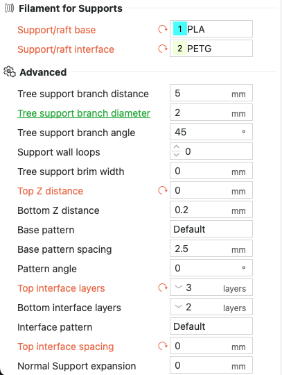

rhoolwerf schreef op donderdag 23 oktober 2025 @ 13:42:
Daar ben ik ook benieuwd naar, wat zijn de risico's? Werkt 't echt zo goed?
En welk soort PETG? de HF variant? Kan Translucent ook? (Die heb ik namelijk gewoon liggen)
IMO waar het om gaat: PLA plakt niet aan PETG en andersom.
Print je PETG met supports, interface layer PLA en vice versa werkt, met een grote kanttekening:
purge VEEL je nozzle mag een sprankje ander materiaal meer bevatten
Je part moet relatief groot zijn, want de geprinte laag waar deze interface layer zit is héél zwak. (zie enkele posts hierboven waar ik zelf met interface layers heb gewerkt om een support probleem op te lossen)

Ik ben even verder gaan spelen in Bamu Studio en met die combinatie wordt er een tower gecreëerd en gaat de printtijd flink wat uren omhoog (bijna een verdrievoudiging). De reden voor zo'n grote toren is mij nu duidelijk.
Dat is het mij niet waard, maar wellicht staat er nog iets niet goed in de instellingen. Er worden slechts een paar boompjes geplant ter support.

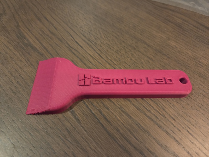

Bedankt voor je antwoord. Hier hebben we wat aan. Inmiddels draait de printer alweer een paar uurtjes.
Heb nog een schraper geprint om de fillament van de plaat te vegen en is nu bezig met het printen van de poop container. Op onderstaande foto is de aanzet ook goed te zien bij de schraper.
Edit: hebben jullie suggesties voor eventueel kleine mesjes/vijltjes? Nagelvijltjes? Of is dat te licht?

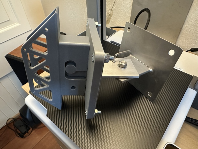

Daarbij ga ik m'n AMS aan de wand bevestigen. Ik heb zelf een soort Vesa mount gemaakt van RVS en daar een houder voor gevonden op Makerworld. Dit is de houder op de Vesa mount. Als-ie aan de wand zit maak ik ook nog wel even een foto.

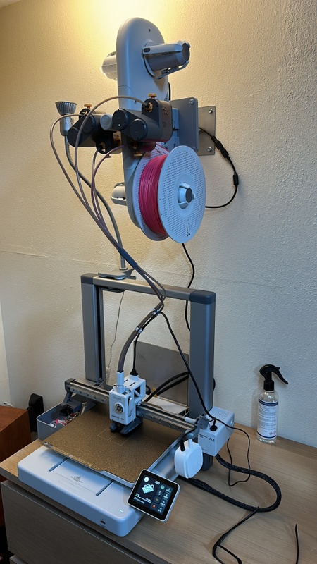

  • Ferret
  • Laatst online: 25-11 08:48
Nou, de AMS Lite hangt aan de wand. Ik ben er erg blij mee want ik kan nu veel makkelijker bij de ingang voor het filament omdat-ie naar links en rechts te draaien is.
Net ook die camera binnengekregen en die werkt ook super. Veel duidelijker en live beeld dan dat ingebouwde prulding. Even de stream openen in VLC en hoppa!
Afbeeldingslocatie: https://tweakers.net/i/5R_7To2S30HGPpIfW6myvnBfhrY=/x800/filters:strip_icc():strip_exif()/f/image/oug6cYJXI8kDz69SvzMpxvGK.jpg?f=fotoalbum_large
Afbeeldingslocatie: https://tweakers.net/i/kS6Gb8hZ0Sy5pbjMiWvx_7N1qXg=/x800/filters:strip_icc():strip_exif()/f/image/FGO5BBYXljTHu20T1NtPT2e4.jpg?f=fotoalbum_large
  • skank
  • Laatst online: 23-11 19:53
Ferret schreef op zaterdag 25 oktober 2025 @ 16:45:
Die camera gaat mee omhoog dan?
Heb je dan wel altijd volledig zicht?
Plaats je je camera niet beter aan de overkant om zo een vol zicht te hebben?
Welke cam is dat en hoeveel heb je betaald mag ik vragen?
  • Naalroc
  • Laatst online: 22:14
Naalroc
skank schreef op zaterdag 25 oktober 2025 @ 19:18:
[...]Die camera gaat mee omhoog dan?
Hij zit toch op die steun, rechts op de 'brug'? Dus gaat mee omhoog, zie eerste foto,

  • Ferret
Hij gaat inderdaad mee omhoog en ik heb dat houdertje geprint om hem een plek te geven maar dat zou ik natuurlijk nog kunnen veranderen. Maar voorlopig zit-ie daar goed. Het is de Tapo C100 en kost nog geen 16 euro bij diverse winkels. Prima specs voor zo'n goedkoop dingetje en aangezien ik al camera's heb van dit merk had ik de app al. Via VLC kan ik de print ook volgen op m'n PC.
Afbeeldingslocatie: https://tweakers.net/i/0nTrtaPqUg-6M4wP4Lj0OVqtcvQ=/fit-in/4920x3264/filters:max_bytes(3145728):no_upscale():strip_icc():strip_exif()/f/image/OSwcXMroyDMvnUSGATdcN1Pe.jpg?f=user_large
Die houder weegt 8 gram dus ik denk dat de printer daar geen last van heeft.

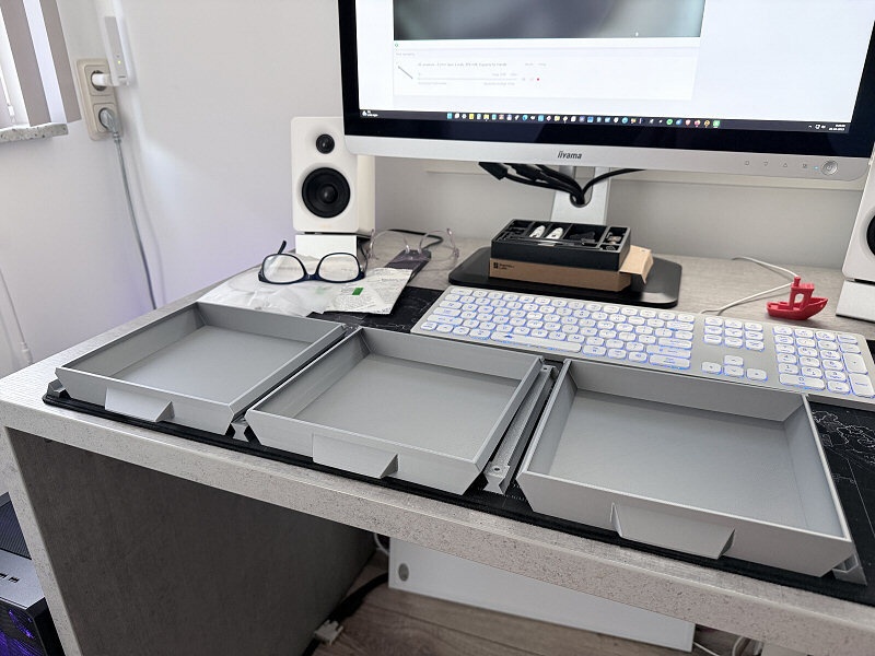

Ik had al een tijdje interesse in een 3D printer en heb mij de laatste tijd flink ingelezen en onlangs mijn eerste 3D printer gekocht. Ik zat al een tijdje te kijken naar de P1S vanwege alle goede reviews.
Toen de P2S uitkwam daar voor gegaan omdat die toch weer een generatie nieuwer is. Ondanks dat ik niet echt van plan ben in multicolor te gaan printen toch maar de Combo genomen met de AMS 2 Pro. Kost een paar centen maar dan heb je ook wat. ;)
En wat een geweldig ding!
Heb er sinds het weekeind al aardig wat mee geprint en ontdek steeds meer leuke en handige dingen die je er mee kan maken. Ben uiteraard eerst begonnen met 3DBenchy om te testen, daarna twee spoelen geprint omdat er alleen bij het rode filament die ik mee had besteld spoelen zaten. De andere kleuren waren blijkbaar bulk verpakkingen, dus niet goed gekeken bij het bestellen. Maar geen nood, die print je gewoon zelf! :*)
Daarna op MakerWorld een handig "under the desk drawer" laatje gevonden en daar vier stuks met montagerails van geprint en onder mijn bureau gemonteerd (kom altijd bergruimte te kort). Superhandig voor klein grut. En uiteraard het schrapertje en een poepbak, want hij poept er wel op los... :+
Ga dit topic met veel interesse volgen.

Ontwerpen jullie ook zelf veel?
Gisteren een simpel rechttoe rechtaan bakje voor in de deur in de koelkast in blender gemaakt en uitgeprint (officieel bakje kost 45 EUR), en nu staat de P1S een nieuwe voet voor een verwarmingselement te printen. De oude voet was gebroken.
