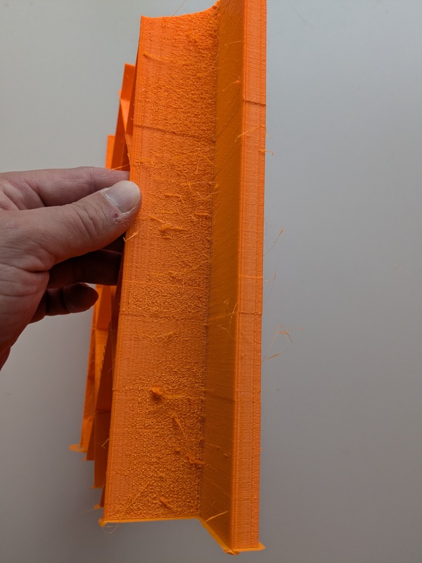

  • gebruikernaam__
  • Registratie: September 2022
  • Laatst online: 22-11 19:21

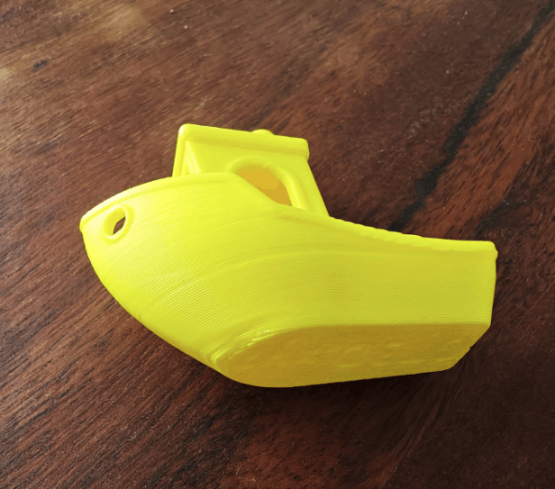

gebruikernaam__ schreef op dinsdag 15 juli 2025 @ 18:36:
Ik heb onderstaande 3d print gemaakt met een nieuwe rol bambu PLA (dus uit een plasticje met zo'n zakje zout) en de standaard PLA instellingen van bambu lab.
Kan iemand mij vertellen wat er hier mis is gegaan en wat ik kan googlen zodat ik het probleem kan oplossen bij de volgende print? Het lijkt alsof de feed die er uit komt niet genoeg was voor het patroon maar dit kwam alleen voor op enkele plekken.
Nou het duurde even maar dan heb je ook wat. Na zo ongeveer elke tutorial/schoon maak operatie meerdere keren uit te voeren en drie spoelen filament te gebruiken heb ik het probleem een soort van gevonden. Uiteindelijk heeft het volledig uit elkaar halen van de extruder het probleem volledig verholpen. Ik zag nergens vuil of vastzittend plastic in de tandwielen maar op een of andere manier zat er dan toch iets fout?
Dus als je tijdens het printen geknetter hoort en het filament er variërend te dun en te dik uitkomt kan het ook aan de extruder unit liggen.

gebruikernaam__ schreef op donderdag 24 juli 2025 @ 21:35:
Komt dat geknetter niet door opgesloten vocht dat plots door de enorme hitte van de hot end uit het plastic verdampt?

Oemfoefoe schreef op vrijdag 25 juli 2025 @ 16:34:
Beetje zoals dit zeg maar....
[YouTube: Wet Filament has a Sound? #3dprinting #fixdry #filament #anycubic #sunlu #creality #bambu #elegoo]
Ja dit zou je denken inderdaad maar ik heb drie verschillende rollen vers uit de verpakkingen geprobeerd en bij alle drie hetzelfde. Ik heb ook nergens gelezen dat er een link kan liggen tussen geknetter en de tandwielen maar toch na het in elkaar zetten was het geknetter weg en deden alle drie de filamenten het weer zoals het hoort.

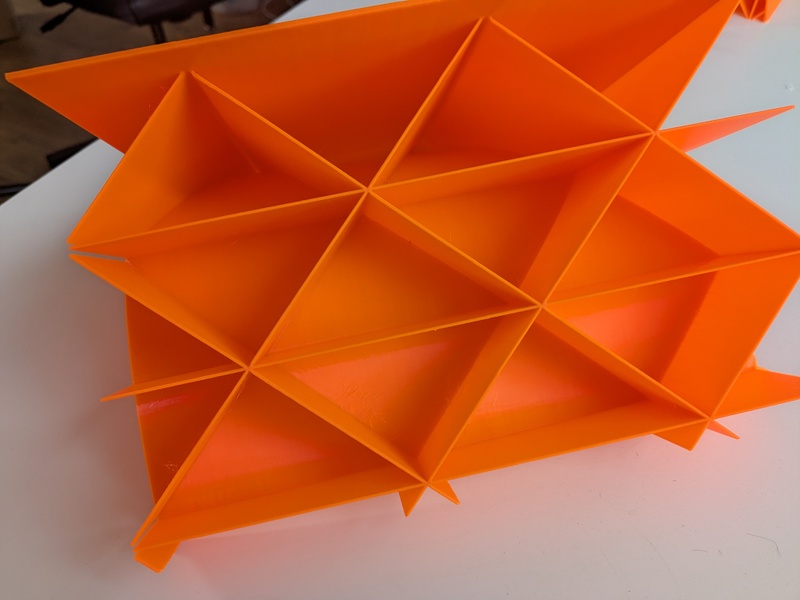

Heb mijn dry pods geprint en nu ff wachten op de silica korrels die ik besteld heb.
Ondertussen een kilo zwart pla al bijna op en groen en oranje wat bij ams zat al bijna op 😝
Morgen komt nieuwe voorraad binnen.
Nu bezig met een plantenbakje
Ik ga voor zwart en onderzetter wit.
Eens kieken wat het word.
Afbeeldingslocatie: https://tweakers.net/i/phO9S5F2_qpnECGm_VteDqymkY0=/800x/filters:strip_icc():strip_exif()/f/image/2WerjWXUJ8lbZxDHyYaSDOYe.jpg?f=fotoalbum_large

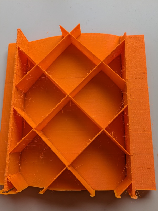

Ik probeer iets soortgelijks te printen (bijna hetzelfde) maar dan met wood filament van eryone. Maar of ik heb enorm veel stringing en krijg het niet strak... of zet de temp lager (195) en hij loopt continu vast.
Zal aan het filament liggen want heb het nog nooit zo gehad. Maar wel een uitdaging :+

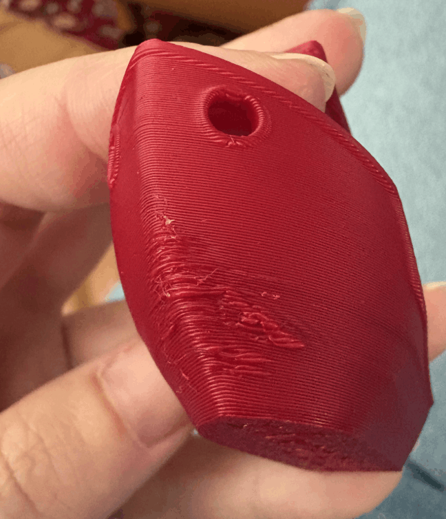

Weet iemand waar dit door kan gebeuren? Na een rommeltje ergens in de linkerhoek is de print eraf geduwd. Hetzelfde profiel was een dag eerder een perfecte print, weliswaar het achterste deel van de auto maar heel vergelijkbaar kwa vorm.
A1 mini trouwens met Jayo PETG. 245 graden nozzle temp
Afbeeldingslocatie: https://tweakers.net/i/rhMBromnlQ5QiYr09LjTWcUbZqY=/x800/filters:strip_icc():strip_exif()/f/image/5PkqZwuGaFUWH3gcToGUVGt9.jpg?f=fotoalbum_large
Print en profiel: https://makerworld.com/en...=search#profileId-1479443
[ Voor 13% gewijzigd door FlyEragon op 26-07-2025 13:30 ]

FlyEragon schreef op zaterdag 26 juli 2025 @ 13:27:
Ik ben nog geen expert, dus hoor ook graag wat anderen er van denken...
Het lijkt er op dat dit de achterkant van de auto is? Het contactoppervalk met het printbed is daarbij een stuk kleiner dan bij de voorkant. Dus meer kans op loslaten.
Daarnaast gebruik je de standaard grid-infill, waarbij de nozzle bij het kruisen steeds even de print raakt. Dit verhoogt ook de kans op loslaten.
Kan ook nog dat tijdens het printen de eerdere layers afkoelen en daarbij ietsje krimpen en dan de layers eronder omhoog trekken. Maar dat zie je wel aan de onderkant van je print want die is dan wat rond/omhoog getrokken.
Ik zou de volgende dingen proberen:

musicpixel schreef op zaterdag 26 juli 2025 @ 16:29:
- lijm op de buildplate
- outer brim toevoegen
- gyroid infill (bij een lichte kleur en dunne walls ziet dat er ook nog eens mooier uit)
- eventueel temp buildplate ietsje verhogen, maar denk dat dat niet nodig is. Kans dat je print dan weer te vast komt te zitten.
Het is de voorkant van de auto. Heb hem nu opnieuw geprint maar dan met 235 graden nozzle temp. Dit ging beter. Het viel me namelijk al op dat ook de kleur anders was toen ik per ongeluk een generic petg had gekozen tijdens de 2e poging.
Daarna temperatuur iets verlaagd en lijkt dus beter te gaan.
Bij de 2e poging heb ik inderdaad ook een outer brim toegevoegd voor de zekerheid.
Gyroid infill zal ik onthouden, ook een goede inderdaad.

Waah schreef op vrijdag 25 juli 2025 @ 19:50:
Heb deze twee geprint. Wit was nog niet binnen dus groen.
Wel beetje “spinnenrag” maar dat kun je volgensmij zo wegborstel met een afwasborstel. Een UniFi wallmant zo geprint. Dat ging niet goed. Nu plat met supports. Ik weet straks meer of het goed gaat.
Afbeeldingslocatie: https://tweakers.net/i/0ZKHjr5N743QDAVbIc-P7zz5m0o=/800x/filters:strip_icc():strip_exif()/f/image/gUG9IqNcHhdXxPeMyELqjlyw.jpg?f=fotoalbum_large
Afbeeldingslocatie: https://tweakers.net/i/TgKishawWB9RIFzXZSXmcnhLP3Y=/800x/filters:strip_icc():strip_exif()/f/image/tKiOIDhrKm9A1uf2pGy9BSdk.jpg?f=fotoalbum_large

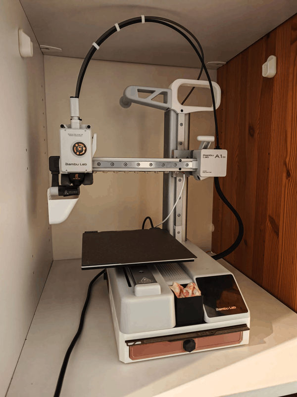

Ik loop te klooien he, het lukt niet met de eerste 3d print :p
Alles gecalibreerd, en dan eerst geprobeerd het staaltje pla rechtstreeks erin te steken..
Dan dacht ik om het losse filament op de ams te steken..
Maar ik loop tegen het feit aan dat die tubes constant loskomen...
maar echt constant, en dan is dat filament er half door ter hoogte ams of ter hoogte printkop.
Ik wil dat bootje printen maar krijg constant foutmeldingen dat het vast zit
Afbeeldingslocatie: https://i.ibb.co/nqwg160n/1000027331.jpg
Afbeeldingslocatie: https://i.ibb.co/N2709ZG4/1000027330.jpg
Ik wil van die beugels printen zodat die tubes vastzitten maar ja als ik niets kan printen dan dat ook niet.

skank schreef op maandag 28 juli 2025 @ 21:31:
https://makerworld.com/models/104247
Ik heb die printkop eens open gehad en daar waar de tubes ingaan zitten ringen met weerhaakjes die ervoor zorgen dat ze er eigenlijk niet uit moeten kunnen vallen. Misschien je ze wat verder erin duwen, al valt het niet mee. Je kan ook die kop open maken, gewoon bovenste vierkantje eraf klikken, en ze er dan doorheen duwen en proberen terug te trekken, wat dan niet zou moeten kunnen, maar dit is geheel op eigen risico.
Dat laden vh filament ook problemen mee gehad, eerst eens proberen met de AMS lite ernaast te zeggen zodat er geen extreme hoek ontstaat en dan steeds verder proberen. Het kan soms ook aan liggen dat het filament vastloopt op de rol, maar met dat proefstukje zou dat geen probleem moeten zijn.

Het laden is niet het probleem, het probleem is dat de tubes loskomen bovenaan de ams en bovenaan de printkop.
Ik heb het filament los gekregen, eruit getrokken, en nu gewoon zonder ams en zonder tubes gevoed, en nu ben ik mn eerste bench aan het printen.
Hij schud enorm, die tubes aan de ams gaan dat nooit houden, die springen er zo uit.
Rechts de ams plaatsen is geen plaats voor in de kast.

Als de tubes goed in die koppelingen zitten worden ze, zoals @DraZ666 zei, vastgehouden door metalen haakjes. Die komen dan echt niet meer los.
Kan best wat kracht kosten om ze er goed in te drukken.
  • rhoolwerf
  • Laatst online: 14-09 09:12
Ligt het aan mij of staan de PTFE buizen redelijk onder spanning als de AMS zo hoog/ver weg staat? Normaliter staat ie er vlak naast en hebben de buizen meer speling.
Misschien dat ze zich daarom los werken? Ik heb geen A1 dus weet het niet zeker maar zo op het oog vind ik ze strak staan.

rhoolwerf schreef op dinsdag 29 juli 2025 @ 10:07:
Je hebt een punt, er komt ook best nog wel wat kracht op te staan zodra hij bezig is met vullen van de PTFE buizen viel mij op bij de P1S met AMS. Wellicht dat het daardoor teveel heen en weer wrikt.

thijsco19 schreef op dinsdag 29 juli 2025 @ 08:02:
Ze hebben nochtans genoeg speling hoor. Het is de zwaartekracht die ze naar beneden trekt heb ik de indruk.
Maar ik ben toch niet de enige die een ams erboven plaatst.
Moet ik die pfte tubes wat doorduwen.
Ik heb ze er nu gewoon los ingestoken, niet heel diep.
Want gisterenavond heb ik 1 ter hoogte printerkop es wat harder geduwd en die ging precies dieper.
Ik kijk er vanavond eens naar.

skank schreef op dinsdag 29 juli 2025 @ 13:11:
Die tubes moet je er natuurlijk niet los insteken. Als je hard duwt voel je ze grijpen en dan komen ze echt niet meer los, je zou denk ik met 4 tubes dat hele ding kunnen optillen zo goed zit dat vast.

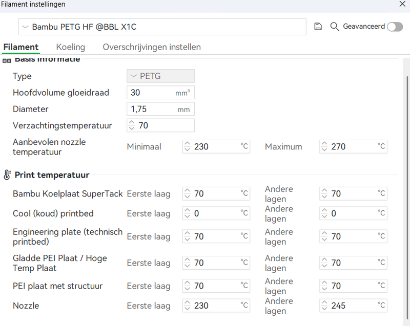

Ik had dit topic gemist, maar ik ben sinds februari aan de slag met een A1 Mini. Prachtig apparaat, maar ik merkte toch dat ik enorm spijt had dat ik er geen AMS bij had genomen :/. Daarom bij de laatste sale mezelf laten gaan en de upgrade gemaakt naar een P1S Combo :9~ .
Het display is echt een achteruitgang. Wat dat betreft slaat Bambu m.i. de plank hiermee compleet mis. De AMS daarentegen heb ik echt gemist. De A1 Mini is en blijft nog steeds een prachtig apparaat. Duidelijk veel vriendelijker in onderhoud en extreem gemakkelijk in gebruik. Qua oppervlakte scheelt het gek genoeg niet zoveel omdat het bed van de A1 in tegenstelling tot die van de P1 serie nog in X--Y richting moet bewegen.
Een andere reden dat ik heb geüpgraded is omdat ik al vrij vlug met wat andere materialen dan PLA ben gaan printen. Zowel PETG en TPU 95A. Mijn transparante Sunlu TPU was met de instellingen van de A1 Mini ook op de P1S echt een eitje. Het print mooi en wat makkelijker door het gesloten karakter van de P1S. Wel gaf de printer na het verwijderen aan dat er nog filament in de extruder zat. Die melding ging ook niet weg, maar heb ik op kunnen lossen door PLA in te voeren. Daarmee kwam het TPU los, waarna ik de PLA regulier kon verwijderen.
Het Overture PETG was een groter probleem. Ook die had ik al redelijk gekalibreerd met mijn A1 Mini, maar de eerste wall wilde maar niet plakken. Als de printkop dan een bocht om ging was het prima 8)7. Ook de kalibratielijnen waren goed :S. En het filament was meer dan voldoende gedroogd.
De specs op de rol en TDS klopte ook totaal niet met mijn ervaring van de A1 Mini. Met 240 graden kreeg ik het spul nauwelijks geprint en werd het eerder een blob aan de printkop. Ook met een max flow rate van maar 3 of 4 mm³/s. Een instelling van 255 - 270 graden kwam veel beter in de buurt. Maar wederom problemen met de initiële aanhechting.
Ik heb ook nog het print profile van Overture geprobeerd, maar dat was hetzelfde profiel als Generic PETG. En kwam dus totaal niet overeen met de TDS |:(.
Gisteren heb ik toch na veel pijn en moeite met succes een calibration cube kunnen printen :). Daarvoor heb ik de travel speed en first layer speed fors omlaag gebracht. Die stonden in Orca Slicer op de standaard, maar heb ik verlaagd naar de max print speed. Daarmee plakt het nog steeds niet bijster makkelijk, maar werkte het in ieder geval wel. Het enige 'defect' wat mij opviel was blobjes na het eindigen van de letters X en Y. Maar dat zou ook best met de Z-seam te maken kunnen hebben. Of iets te hoge temperature of flow rate. Nog iets om uit te zoeken :).

@alex3305
Ik heb totaal geen ervaring met PETG heb alleen nog maar PLA gebruikt met mijn A1
Heb net rol SUNLU PETG binnen gekregen daar is een standaard profile voor in Bambu Studio.
Ik wilde eens kijken hoe dat zou gaan en schrik dus een beetje van je bericht.
Zijn er dingen waar ik op moet letten of zou de standaard SUNLU PETG profile goed moeten zijn?

@Mojo-45 Vooral geen schrik hebben. Laat je niet gek maken :).
Inmiddels heb ik ervaring met Bambu Lab, Sunlu, eSun en Overture filament. Bambu Lab print bij mij het makkelijkste. Sunlu heeft voor mij de tweede plaats en eSun de derde plaats omdat ze kartonnen spoelen gebruiken. Aan de andere kant is daar de prijs ook naar. Van Overture heb ik alleen PETG en dat was echt mega goedkoop. Daar heb ik destijds 10 euro per kilo voor betaald. Dan kun je ook niet veel verwachten.
Het grote probleem is dat Overture in de TDS aangeeft 30-50 mm/s te printen. Dat is met een 0.4mm nozzle en een lijndikte van 0.2mm maar maximaal 4mm³/s. Sunlu geeft over de PETG aan (even vlug op de productpagina gekeken) dat het een minimum van 50mm/s wil. Waarbij de minimum dus gelijk is aan de maximum van Overture's filament. Maar dat is bij een lage temperatuur van 230-240 graden. Verhoog je de temperatuur naar 240-260 kom je al tussen de 100-200 mm/s uit, of een maximum van 16mm³/s. Ik neem aan dat het printprofiel ook zoiets aan zal geven.
Uiteindelijk moet je ergens beginnen. Ook als je filament hebt zonder printprofiel. Gezond verstand is daarbij een eerste stap. En het filament goed drogen of uit een droger printen een tweede.
Verhoog je dus de nozzle temperatuur, zal het plastic meer gaan vloeien en zal de minimale snelheid ook omhoog moeten. En natuurlijk vice-versa. Verhoog je de bed temperatuur, zal het plastic initieel beter plakken, maar kan het op den duur ook makkelijk los laten. Verlaag je de temperatuur te veel dan plakt het niet of trekt het krom. Stel ook de Retraction Speed en Retraction Distance in wat de fabrikant aangeeft. En vanaf daar gewoon starten. Eventueel een kalibratie doen om de ideale K-waarde te bepalen, maar that's it.
Je kunt eventueel nog de fan lager zetten en ervoor zorgen dat er geen wind of tocht langs de printer gaat. Dergelijke temperatuurschommelingen vindt PETG over het algemeen niet zo leuk :/.
Ik merk ook aan mezelf dat ik er te makkelijk, te veel over na ga denken. Maar uiteindelijk moet ik mezelf Vinnie van Orange County Choppers voelen met bijhorende schreeuwende gitaren en het maar gewoon proberen :9.

Mojo-45 schreef op dinsdag 29 juli 2025 @ 16:10:
@alex3305
Ik heb Jayo PETG gebruikt recent en heb daarvoor inderdaad SUNLU PETG profiel gekozen. Afhankelijk van je printje of de kleur zelfs van PETG materiaal kan je spelen met de temperatuur. Als je je gaat begeven in de overige miljoen settings ga je verdwalen. Ik heb slechts door te spelen met nozzle temperatuur optimale settings gevonden. Voor zwart had ik een 245 graden en voor blauw bijvoorbeeld was 235 genoeg. Gek genoeg kwam ik er achter toen het blauw er bijna als blauw/wit er uit kwam bij 245 graden. Bij 235 was het veel mooier blauw en waren de printprestaties ook beter.

ik print mijn PETG voornamelijk gewoon in het bambu lab profiel. Op moment gebruik ik daarvoor Esun petg en in combinatie met bambu labs profiel werkt het prima. Heb ook eens het generieke profiel gebruikt voor PETG maar dat gaf toch veel stringing.

Op bovenstaand voortbordurend ben ik de afgelopen dagen nog verder gegaan met kalibreren en testen. Mijn vrouw, die gezellig mee print omdat ze het ook gewoon leuk vind :9, had wat eSun PLA+ filament gekocht. Maar eerlijk gezegd is dat vooralsnog echt een drama. Enorm veel hechtingsproblemen bij met name de eerste laag, maar vooral enorm inconsistent. Dat is bij het Bambu (basic) filament een stuk beter.
Daarop heb ik vandaag het bed getrammed omdat ik zag dat de schroeven zeker niet gelijk zaten vanuit de fabriek. Nog niet eens in de buurt. Ik dacht ook al gezien te hebben dat het bed scheef stond, maar nu lijkt het ook optisch een stuk rechter. Daarna de kalibratie gedaan en het lijkt wel beter. Ik kon in ieder geval een Benchy normaal afmaken, alleen is het nog niet ideaal.
Nu nog een test aan het doen om met het deurtje open te printen vanwege heat creep. Ook dat lijkt weer een stap vooruit.
De P1S is echt een pracht apparaat, maar hoe makkelijk het me afging met de A1 Mini, zo moeizaam lijkt het wel te gaan met de P1S.

  • citruspers
  • Laatst online: 18-11 15:27
alex3305 schreef op woensdag 30 juli 2025 @ 20:25:
De P1S heeft standaard een bed temperatuur van 55c voor PLA, dat is te laag voor sommige PLA's (zoals die van eSun). Probeer het eens op 60 of 65 (de temp die door de A1 standaard wordt gebruikt).

  • alex3305
  • Laatst online: 09-11 14:09
citruspers schreef op woensdag 30 juli 2025 @ 21:52:
Yes. Thanks voor de tip! Ook dat had ik al uitgeprobeerd ;). 65 graden heeft inderdaad een veel betere hechting. Sterker nog op 55 graden mislukt zelfs de Flow Calibration in Orca Slicer 8)7. Alleen blijf ik dan nog andere problemen houden zoals in deze Benchy:
Afbeeldingslocatie: https://tweakers.net/i/1PYWPMnoB_Cl-cIscRCduAJllS4=/fit-in/4000x4000/filters:no_upscale():strip_exif()/f/image/RmcMFHSiVKsZwH0nan4S9xCt.png?f=user_large
Dit was heel extreem. Met de meest recente test, met het deurtje open treed hetzelfde defect op, maar veel minder erg. Ook met Bambu Basic (oranje) filament. Dan toch misschien een (kleine) verstopping...?

@alex3305 je zou een cold pull kunnen doen om te zien of er rommel in de nozzle zit, maar ik denk dat het probleem eerder bij wat vochtig filament te vinden is.
Ik print mijn pla+ trouwens gewoon met het deurtje en deksel dicht van de p1s.

Zit even naar de settings te kijken:
Afbeeldingslocatie: https://tweakers.net/i/08-WP2LgL_gmV-QC9vrFhGQdmH8=/800x/filters:strip_exif()/f/image/HPQDhdhWFqEsCzsJjYwYKMFf.png?f=fotoalbum_large
Dit zijn de standaard bambu settings voor PETG HF.

Lijkt me een hecktings issue. Wat anderen al zeggen idd; 10 graden erop bij je bed & brim.

  • alex3305
MC Taz Man schreef op donderdag 31 juli 2025 @ 10:55:
Aangezien de hogere lagen wél goed gaan & het reproduceerbaar is, lijkt met het onlogisch dat het een verstopping is. Dit lijkt me eerder een koeling-probleem. Je kan het proberen met de boeg (voorkant) naar de aux fan te printen. Kijken of de extra airflow helpt.
Dat is precies hoe we 'em al hadden geprint. Aangezien het gisteravond niet meer lukte heb ik net even wat foto's gemaakt. Allereerst de Benchy waar het helemaal misging:
Afbeeldingslocatie: https://tweakers.net/i/i291SL9uARhJ-0w4ZQB3qmqmUgc=/fit-in/4000x4000/filters:no_upscale():strip_exif()/f/image/UMVixbDdgChAAnJkytpWnWdt.png?f=user_large
Dit is dus eSun PLA+ met het eSun print profiel. Gisteren ook nog een tweede keer geprint en ook nog in eSun's PLA+HS geel, maar dan beide keren met de Benchy vanaf de SD-kaart. Dus met het Bambu Lab profiel:
Afbeeldingslocatie: https://tweakers.net/i/YueB3IGsQUZ6zfaAG77M67ApYhw=/fit-in/4000x4000/filters:no_upscale():strip_exif()/f/image/nAx87sS4uD1xyOZ1sktO0Qra.png?f=user_large
Afbeeldingslocatie: https://tweakers.net/i/Efcmu_MZo3KyZlmlYqFO9Rvlykc=/fit-in/4000x4000/filters:no_upscale():strip_exif()/f/image/Eqa9rAwWNMKhxg7GaQ2XhqqY.png?f=user_large
Gisteravond ook nog een print gedaan met Bambu Lab Basic PLA oranje die bij de P1S zat. Deze is niet gedroogd, maar wel in een dry-box bewaard:
Afbeeldingslocatie: https://tweakers.net/i/MOBJPLhEUhc42eSBPfu3_UfDuYo=/fit-in/4000x4000/filters:no_upscale():strip_exif()/f/image/IOqRe49f9ipDlp21hx4poPVw.png?f=user_large
En tot slot nog een Benchy van eergisteren die na de meest verkeerde rode benchy boven is geprint. Met de Benchy vanaf de printer. Dit is met Bambu Lab Basic PLA met een RH van 45%:
Afbeeldingslocatie: https://tweakers.net/i/YQRGeljBsJfyN9IzxmWtJhKv-EM=/fit-in/4000x4000/filters:no_upscale():strip_exif()/f/image/sRZ61v0cDPE6aqsK9CrP3x7S.png?f=user_large
Dit is vorige week geweest toen de printer net binnen was met Bambu Lab's filament (zwart is marker):
Afbeeldingslocatie: https://tweakers.net/i/wEP7TXpaYcgEBccsXnMzVodc1WQ=/fit-in/4000x4000/filters:no_upscale():strip_exif()/f/image/o9jIW6pkTm8tfoxgAXfnMN4X.png?f=user_large
en dat was gewoon perfect. Alleen een paar dagen later krijg ik dit. Voor mij is dat raar?
Afbeeldingslocatie: https://tweakers.net/i/aiJnbFViJeuaxf5rB4ZWKHDVj0M=/800x/filters:strip_exif()/f/image/ozGDdtii0ZpFrmxzJWZ5tvNF.png?f=fotoalbum_large
Ik heb dat toegeschreven aan het model. Alleen zitten er nog wel meer defecten in de rest van de print. Ook heb ik dit drie keer moeten proberen :X. En dit is voordat ik überhaupt TPU of PETG printte, maar wel nadat ik de firmware had geüpgraded.
@SyraW85 De droogtip is altijd goed, maar het rood was al 3 uur gedroogd tot zo'n 25% en daarna bewaard in een dry box.

  • MC Taz Man
  • Laatst online: 20-11 16:18
MC Taz Man
alex3305 schreef op donderdag 31 juli 2025 @ 11:39:
Bij PLA is vochtigheid nagenoeg nooit de oorzaak van je problemen, tenzij je het hebt over PLA wat al een paar jaar ligt. Spul is gewoon té makkelijk om mee te printen. Hier gaat iets anders mis.
Om het filament uit te sluiten (waar ik behoorlijk van overtuigd ben), kan je hetzelfde spul proberen als waar je het olifantje mee geprint hebt, als je daar nog genoeg van hebt. Da's bewezen goed spul, daarmee kan je het filament uitsluiten als oorzaak.
Ik blijf er bij dat dit een warmte issue lijkt... Mss is je part-cooler niet helemaal lekker, of draait die niet (hard genoeg). Dit is een goede print om je part-cooler te testen: https://www.printables.co...ing-fan-test-torture-test

  • alex3305
MC Taz Man schreef op donderdag 31 juli 2025 @ 12:36:
Zo ver was ik ook al gekomen in het afgelopen half jaar :9. Ook omdat de defecten met verschillende filamentmerken en -kleuren optreden. Dan zou ik in een subtropisch zwemparadijs moeten printen :+.
Great minds think alike, want dat heb ik dus eerder vanochtend gedaan :). Niet met dezelfde defect(en), maar goed is het ook niet:
Afbeeldingslocatie: https://tweakers.net/i/qe10ng6xwbOxZ5B1_lN9nDBmvPY=/232x232/filters:strip_exif()/f/image/CP5iTFMHj6O0wsbAebDnyuKJ.png?f=fotoalbum_tileAfbeeldingslocatie: https://tweakers.net/i/zOKflBfNpksN4KyWs9OiFMXwCZg=/232x232/filters:strip_exif()/f/image/PJmGNsq2a9vQO8awdeim9ycC.png?f=fotoalbum_tile
Afbeeldingslocatie: https://tweakers.net/i/679v1fv0d_4qdVKC9vK_scs5hmc=/232x232/filters:strip_exif()/f/image/Iw4xgR7lO6iYUk4Kx4jZWuji.png?f=fotoalbum_tileAfbeeldingslocatie: https://tweakers.net/i/QFnr0g_xL7LkilhXdRsSTrBtflo=/232x232/filters:strip_exif()/f/image/qMdHdSZpFEmKLD8XZXmTweRh.png?f=fotoalbum_tile
Inmiddels heb ik een firmware downgrade gedaan van 1.08.02 naar 1.07.00 en uiteraard daarna een reset naar fabrieksinstellingen en kalibratie. Omdat ook nog even uit te sluiten. Ik lees namelijk wat meer (recente) posts van mensen die problemen hebben sinds 1.08. De kalibratie is nu nog bezig, maar die ga ik meteen herhalen want er hing nog een klein stukje filament aan de printkop :F.
Thanks. Dat is ook nog een mooie om uit te proberen.
In ieder geval kan ik nu Benchy swatches maken van al mijn kleuren :+.
Ik quote je nog een keer, maar jij hebt prijs vandaag :). De part fan draaide dus niet. Het stekkertje zat los waardoor deze niet werkte.
Mijn vrouw heeft deze nu correct aangesloten en de fan werkt nu prima. We zijn wederom een Benchy aan het printen. Nu in Bambu groen die we bij de printer hebben gekregen.

Wat een heerlijk apparaat. Alles stond in een half uurtje en nu bezig met de eerste print. Alleen de AMS kwam met een andere postorderbedrijf, dus die heb ik morgen dan pas.
Afbeeldingslocatie: https://tweakers.net/i/IxcmHbCr6HEEa9LGm8Gd-u4ZkHo=/800x/filters:strip_icc():strip_exif()/f/image/0ODdTOTNKVj08dDYGX8DQB6T.jpg?f=fotoalbum_large
Ik ben het met @MC Taz Man eens, PLA is zelden vochtig (al gebeurd het wel eens).
Maar dit is duidelijk een koelingsprobleem. Probeer eens langzamer te printen, deur open, top eraf.
Voorkant van bootje naar de aux fan draaien, etc..

Follow up van vanmiddag, met dus firmware 1.07, factory reset en een werkende part fan :+.
Benchy in Bambu groen:
Afbeeldingslocatie: https://tweakers.net/i/4E7j6iA8c0nSgjYeamD7Ag59D3o=/232x232/filters:strip_exif()/f/image/X2Rb5hz7oZ7dg4c33pvt8eIG.png?f=fotoalbum_tileAfbeeldingslocatie: https://tweakers.net/i/cexuRcs5Yuqn8X-nhIDUvSHXH18=/232x232/filters:strip_exif()/f/image/EriGyHJw55LTgkg5OZwYDx5a.png?f=fotoalbum_tileAfbeeldingslocatie: https://tweakers.net/i/tXQhso7jpu8a5RpmEq7I_G1Q6dY=/232x232/filters:strip_exif()/f/image/IKnhveVDTd3lHDndSbjmUN0A.png?f=fotoalbum_tile
En in eSun PLA+ grijs:
Afbeeldingslocatie: https://tweakers.net/i/gh6fuLm1G3ril8U7jWayVHor4wE=/232x232/filters:strip_exif()/f/image/MJsbwlu3dYKj260UcQSCkalY.png?f=fotoalbum_tileAfbeeldingslocatie: https://tweakers.net/i/5JnoD2Soxah67jSjvaCGeImzM0I=/232x232/filters:strip_exif()/f/image/lr8AgItRcceU2izLoQdk1EzU.png?f=fotoalbum_tileAfbeeldingslocatie: https://tweakers.net/i/c0f1mwcN7kmp6KyKljNES0JHS7s=/232x232/filters:strip_exif()/f/image/jGHm5cTDJp9kxMUf5lNQsfoD.png?f=fotoalbum_tile

Ik heb nu 4 maanden een (2 hands gekochte) X1C, tot zeer grote tevredenheid. Nu loop ik na 1000 bijna probleemloze printuren toch tegen iets aan dat ik niet opgelost krijg.
Het zijn PETG geprinte injectiematrijzen die massief worden geprint uit Sunlu filament. Eerder een keer issues gehad (ik droog ze normaal gesproken niet) met vocht, maar één keer drogen verhielp dat onmiddellijk.
Nu krijg ik echter broze, droge prints waarbij de laaghechting af en toe zo slecht is dat een verstijver afbreekt, waar de kop op crasht zodat er een offset op de rest van de print zit van een paar tienden. Ook blijft de printkop filament verzamelen.
Dit is identieke Gcode aan eerdere prints en settings zijn volledig identiek.
Wat ik al heb geprobeerd:
  1. ]De problemen begonnen halverwege een batch. 12 uur drogen op 70C hielp ietsje, maar niet genoeg. Eerder was 2 uur op 70C voldoende om problemen radicaal op te lossen.
  2. Ik heb een nieuwe batch PETG besteld, zowel de "normale" als de high-speed variant". Beiden geven vergelijkbare resultaten. Ook na drogen zijn resultaten vergelijkbaar.
  3. De printkop heb ik bij zo'n 1200 printuren vervangen (geblokkeerd door filament). De huidige heeft misschien 200 printuren te pakken
Ik kan random dingen gaan proberen, maar begrijp niet goed wat er fout gaat.
Eerste 2 foto's zijn hoe het er normaal uit ziet, laatste 3 recente prints.

Ik heb mijn A1 Mini een tijdje gebruikt in een niet van IKEA afkomstige kledingkast. Door het formaat en massa was dat aardig stevig. De planken van die kast zijn ~45 breed en ~50 diep. Dat was voldoende voor de A1 Mini. Echter was het gebruik nogal onhandig. Ik had de spoelhouder naar boven verplaatst en het laden van filament was daardoor nogal irritant. Ik zou de spoelhouder weer naar de oorspronkelijke plaats kunnen verplaatsen, maar dan verplaatste ik daarmee het probleem.
Het zag er wel netjes uit:

Autoreply schreef op vrijdag 1 augustus 2025 @ 09:45:
*snip foto's*
Denk dat je dat probleem voornamelijk in je settingen moet gaan zoeken. Droge en broze 3d prints worden voornamelijk veroorzaakt door slechte kwaliteit filament, nat filament of printer settingen. aangezien je drogen al geprobeerd hebt en ik niet denk dat je slechte kwaliteit filament besteld van temu / alixpress zou ik dus eerder kijken naar je instellingen. Probeer het eens met een iets minder warme nozzle.
  • Autoreply
  • Laatst online: 16-11 12:42
SyraW85 schreef op vrijdag 1 augustus 2025 @ 14:36:
Dank voor je feedback. Wat ik niet begrijp is dat die instellingen (inclusief temperatuur, fans etc) niet zijn gewijzigd en eerdere temperatuurwijzigingen in de omgeving (hittegolf maandje geleden) niet merkbaar was.
Foto is identieke G-code én settings én rol filament, dus output zou identiek moeten zijn, maar is het duidelijk niet:
(Onderste is het recente deel)

  • MC Taz Man
MC Taz Man
Mijn ervaring met m'n huidige BL PETG rol; Silent snelheid printen. Anders krijg ik dit soort ellende.

  • SyraW85
  • Registratie: April 2025
  • Laatst online: 27-01 09:15
Autoreply schreef op vrijdag 1 augustus 2025 @ 16:07:
Het kan ook zijn dat je filament gewoon te droog is of dat je slechte kwaliteit filament hebt ontvangen.
Hoe dan ook, zou ik in iedergeval je temperatuur controleren en een beetje spelen met de instellingen. Je zou de nozzle ook nog kunnen schoonmaken.
