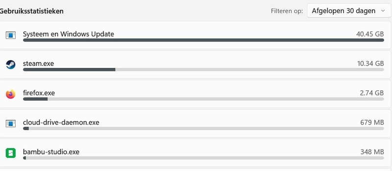

Ik ben geen groot verbruiker maar kom in die 30 dagen wel aan zo'n 4 uur per dag.
En ik zie geen opvallend gebruik van bambu.
Afbeeldingslocatie: https://tweakers.net/i/e23QA0OA1FbsNnxDhPMTN1-AiGE=/800x/filters:strip_icc():strip_exif()/f/image/vBLfyZQtN0kp7mbBhSNZuUbB.jpg?f=fotoalbum_large

En zoals @MC Taz Man al zeght: het internet zou er bol van staan. Ten tweede kun je je afvragen of Bambu Lab al niet genoeg data te verwerken heeft met al die printjobs. Met andere woorden: wat moeten ze in vredesnaam met al jouw data? Ja, ik weet dat sommigen daar geld mee verdienen, maar op deze manier je klanten afluisteren is niet heel erg slim. Als men erachter komt, koopt echt niemand meer een BL. Het is denk ik al iets afgenomen door al die indianenverhalen over dat je straks geen ander filament meer mag gebruiken enzo... :) Dit zouden ze er echt niet bij kunnen hebben. Overigens is al door verschillende mensen al dat netwerkverkeer uitvoerig geanaliseerd en daar is niets bijzonders uitgekomen.
Misschien Studio een keer helemaal verwijderen en opnieuw installeren.
