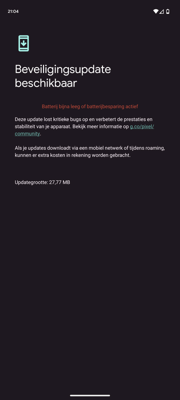

  • J.A.477
  • Laatst online: 27-10 14:59
Ben benieuwd of dit de problemen oplost wel lekker snel deze maand Afbeeldingslocatie: https://tweakers.net/i/NWeq-8I0lIi34j3quJhqqB862q0=/x800/filters:strip_exif()/f/image/FhYOXNImQfHeSVWzCDIK2fty.png?f=fotoalbum_large
