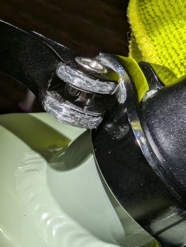

Welke sukkel heeft tijdens het plaatsen de kop van de rechter schroef van de drukverbinding afgebroken, waardoor de schroef in de voorkant gedraaid zit, maar zonder de kop. Idd deze sukkel
  • OxyDrokz
  • Laatst online: 09:07
poestoe schreef op donderdag 15 augustus 2024 @ 12:06:
Oei...
Gaatje boren en een extractor er in draaien.

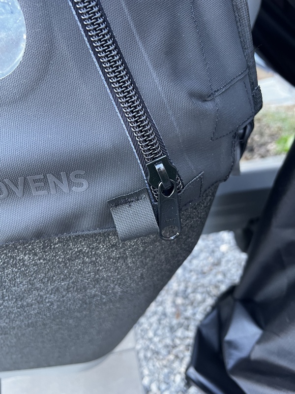

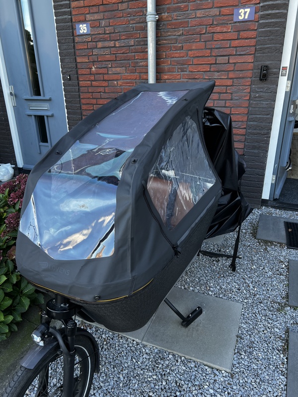

Gisteren mijn nieuwe huif opgehaald.
De oude was gescheurd in een hoek waar het buisje doorheen loopt.
Zo op het eerste gezicht lijkt er niet veel veranderd..
Iemand meer info of hij in de tussentijd wel verbeterd is?
Ik moest bij Juizz wachten op de nieuwe lichting, dus verwacht wel het allerlaaste model te hebben (als die er al is).
Ik snap niet dat ze hem niet gewoon even stikken op die naad in plaats van plakken.
EDIT
Bij nader inzien wel degelijk een verschil..
Ik zie veel dikkere ritsen, en flapjes bij de ritsen maar weet nog niet waar deze voor dienen.. Misschien een stokje door te halen om makkelijk op te rollen?

Vrij irritant, want heb al een aantal keer gehad dat ik aan het fietsen was en het zadel bij een drempel zo'n 15 cm naar beneden komt. :/
Heb de inbus nu strakker gezet maar krijgt mijn vrouw deze niet los.
  • zunrob
Plint schreef op zaterdag 5 oktober 2024 @ 18:00:
Ik heb hier ook last van en mag langs de winkel, waar ze er iets tussen gaan zetten. Het schijnt vaker voor te komen.
Dat heb ik ook gedaan. Schroef ik hem met de inbus vast op gevoel, dan zakt ie niet meer omlaag. Echter de klem is dan nauwelijks open te krijgen.
Ik lees op internet dat er een soort van grease tussen moet/kan, ik denk dat ik dat eerst eens ga proberen.
  • MailMan
  • Laatst online: 21-11 18:19
zunrob schreef op zaterdag 5 oktober 2024 @ 17:47:
Hoe strak moet de snelspanner voor het zadel zitten? Sinds vandaag zakt het zadel naar beneden, terwijl volgens mij de bout niet aan of los gedraaid is. Wel zie ik dat er op de zadelstang een grijs goedje zit, maar dat zit er al op sinds aflevering.
Heb de snelspanner nu dicht gedaan, en dan de bout met een inbussleutel op gevoel vastgezet. Niet te strak. Zadel zakt nog een beetje. Trek ik de bout nog iets harder aan gaat de snelspanner relatief zwaar.
Ben geen snelspanner gewend op andere fietsen, dus wanneer is ie goed?
Mijn nieuwe Lovens (week oud) had dat vanuit de Fietsenwinkel meteen al. Gevolg is dat de verf van de zadelstang er deels afgesleten is. Misschien bij jou ook het geval, het lijkt namelijk alsof er een grijs goedje op zit
Bij mij zit er ook montagevet op. Vraag me af of dat er juist niet voor zorgt dat het makkelijker glijdt.
Uiteindelijk handmatig de inbus vaster gedraaid terwijl de klem zelf ontspannen was, en daarna weer vaster gezet. Kan hem nog wel met de hand vastzetten, maar moet wel flink drukken met m’n duim. Lijkt nu niet meer te zakken.

Ik had de inbus aangedraaid toen de klem vast zat. Hij moet behoorlijk hard om hem nu vast te houden. Betreft overigens een Urban Arrow. Valt me wel op dat de verf aardig van de klem af is aan het gaan, zie foto. Waarschijnlijk door verstellen. Is dit normaal?
Dat is denk ik niet normaal want je ziet de krassen in het aluminium. Bij de lovens zit er nog een sluitring tussen de klem en het frame, waarop de klem draait. Dat zou deze slijtage moeten tegengaan lijkt me.
Als er geen sluitring zit dan zit er vaak een kunststof loopvlak tussen. Zoek maar eens naar klem zadelpen.

Ja, dat had ik ook al gezien en daar verbaasde ik me ook wat over. Deze klem lijkt niet zo een goede kwaliteit te zijn. Overigens heeft deze klem aan de achterkant een schroef zitten wat hem anders maakt dan reguliere klemmen. Volgens mij zit deze schroef in de groef van de zadelpen zodat deze niet draait. Heb je toevallig een foto van de zadelklem van de Lovens? Ga ik eens kijken of ik die ook kan kopen.
Dit is het nieuwste type op de UA, wat wij hebben dus.
https://www.busybikeshop....f-model-2023/#description
Volgens mij dient deze schroef er alleen maar voor om te voorkomen dat het zadel naar links een rechts draait? Dan zou ik dus gewoon een ander type zonder schroef erop kunnen zetten? Hoe zit deze klem om het frame? Gewoon geschoven? Oftewel trek ik die gewoon naar boven eraf?
Dit is de oude, idd met een tussen plaatje.
https://www.busybikeshop....er-oe-36-4mm/#description
Edit: misschien is een dropper wel handiger?
