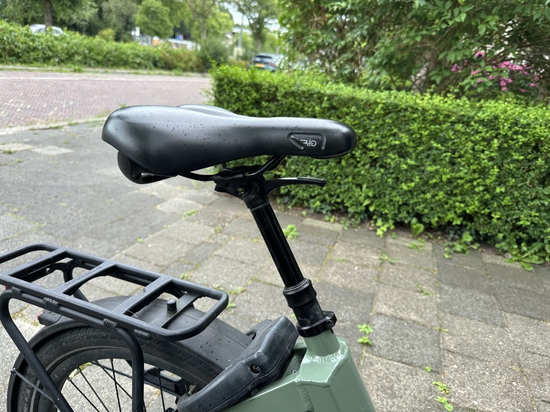

Nadat ons probleem met draaiend en zakkend zadel heel matig verholpen is door onze fietsenmaker (weigerde min of meer zadelpen met gleuf te installeren) het zelf opgelost zoals u/Ferdi_TTI het op heeft gelost: met een hoogte verstelbare zadelpen. Had dat veel eerder moeten doen, helemaal fantastisch.

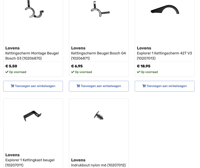

Hoe zit de 'kettingkast' bij jullie vastgemaakt?
De laatste keer dat ik keek was die van ons met 2 tyraps bevestigd. Toen viel die eraf, zelf opnieuw bevestigd.
Afgelopen weekend is hij afgebroken en bleef de tyrap heel....

Ergens vorige maand onderweg kennelijk het kettingscherm kwijt geraakt. Nu zit de montage beugel van de Bosch er nog gewoon op. Weet iemand waarvoor dat beugeltje links onderin is? En waar monteer je dat beugeltje dan? (die hebben wij nooit gehad) ook Zie ik hier de nylon indrukbout, hoeveel zitten er normaliter op de fiets? (twee in de Bosch beugel gok ik) ?
Afbeeldingslocatie: https://tweakers.net/i/0dNRRXM_WtUMGK0j3ef7GC8s7kk=/800x/filters:strip_exif()/f/image/mToUS6uqXYqiNI1w9iXG5IuP.png?f=fotoalbum_large

Hoi mede Lovens eigenaren,
Op advies van dit topic een verende zadelpen gekocht, onzettend blij mee, wist niet dat ze best bestonden, we heb de SP12-NCX gekocht.
Deze heeft geen naaf voor de schroef aan de achterkant zoals het originele zadel om heen en weer bewegen te voorkomen.
Nu hebben we wel een probleem met de zadelpenklem met snelsluiting. Het zadel blijft naar beneden vallen en heen en weer bewegen. Iemand toevallig nog een goede tip voor een goede zadelpenklem. Ik begreep dat deze 36.4mm is origineel van Lovens. Omdat we vaker het zadel hoger en lager moet zetten vond ik de snelsluiting van lovens ook niet heel handig werken, deze was lastig vast te zetten.
Hoor graag of iemand een goede tip heeft zodat ik die kan proberen

Haat aan die open/dicht zadelklemmen. Ik heb nu een zadelpen met dropper die ik vast heb gezet met een normale zadelklem, en dat werkt perfect.

Pepper92 schreef op maandag 29 juni 2026 @ 22:10:
Wist niet dat dit bestond, dit zorgt er eigenlijk voor dat je de dropper kan gebruikten om de hoogte aan te passen zonder dat je een klem nodig hebt.
Nog aanbevelingen voor een zadelpen met dropper, gebruik je deze toevallig in combinatie met een verende zadelpen?
  • Pepper92
  • Laatst online: 11-11 21:13
Allures schreef op maandag 6 juli 2026 @ 12:51:
Ik heb dezelfde gekocht als @Ferdi_TDI
https://bbbcycling.com/nl_nl/bsp-52-handlepost?srsltid=AfmBOorJ2ldw9Ug1b0uuHbKfXJxVlw_S-rDoMLx5j7oH3gw4BBSg4vsF
ik geloof de 31.6 mm diameter. Google even voor betere prijzen. En bijpassende klem van 36.4 mm diameter.
Edit, foto:
Afbeeldingslocatie: https://tweakers.net/i/BUX1Hs63dNeaej_TEX3T4PFUjYo=/800x/filters:strip_icc():strip_exif()/f/image/6jkrz9pPoXOX8t4xYX100igD.jpg?f=fotoalbum_large
[ Voor 20% gewijzigd door Pepper92 op 07-07-2026 18:03 ]

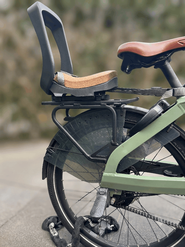

Voor de mensen hier die dit evt. interessant vinden, wij zochten een veilige manier om onze 4-jarige te vervoeren achter op de bakfiets.
Geïnspireerd door verschillende posts uit dit topic is dit het geworden: Lovens bagagedrager gecombineerd met Urban Iki MIK HD zitje, Urban Iki voetsteuntjes (2x een M8x65 Rvs A2 bout en M8 veerring) op het frame gemonteerd en de Thule Yeppie Feet voetbeschermers (iets meer naar achteren gezet, wel wat teveel uitgesneden bij het slot en vast kunnen zetten met bijgeleverde tie-wraps die bij evt onderhoud los zijn te halen).
Afbeeldingslocatie: https://tweakers.net/i/nmcfmEwMV4epv7ZRqXEIqSUR3NE=/x800/filters:strip_exif()/f/image/oVTSpwS0jlKritzIO3HsZ3kR.png?f=fotoalbum_large
[ Voor 7% gewijzigd door new_born89 op 08-07-2026 09:17 ]

Dit is een prachtige oplossing. Precies wat we nodig hebben. De studio vollebak optie lijkt perfect. Dropper met vering. Bedankt voor de info!

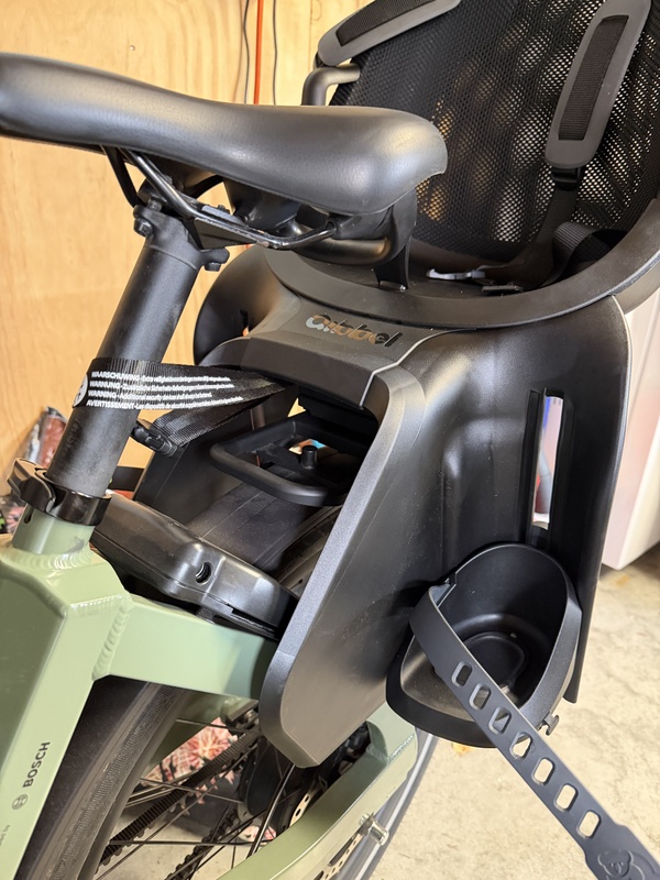

new_born89 schreef op woensdag 8 juli 2026 @ 09:12:
Heb je toevallig ook naar andere stoeltjes gekeken?
Wij hebben de bobike go maxi gekocht voor onze 2 jarige, maar deze past niet goed, doordat de voetbeschermers dusdanig ver uitsteken dat deze over het slot vallen. Waardoor je dus je fiets niet op slot kan zetten. Ik denk dat onze 2-jarige nog te jong is voor de urban iki.
Misschien iemand anders die ervaring heeft met kinderzitjes achterop de bagagedrager?

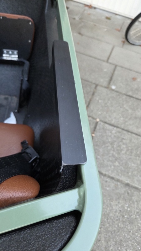

  • XiDiX
  • Laatst online: 19-08 11:19

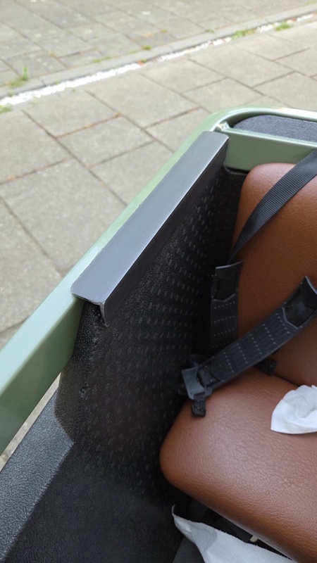

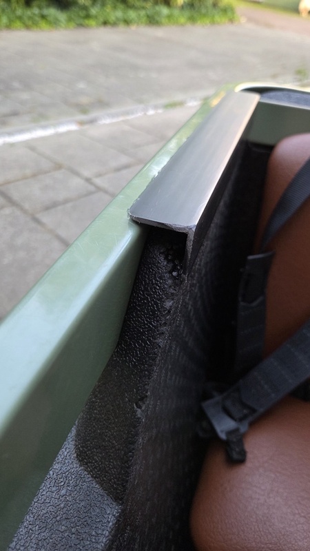

terror-oehoe schreef op woensdag 3 september 2025 @ 18:58:
Ja ervaring mee. Deze 3D-geprinte beschermstukken zitten met dubbelzijdig tape vast en passen perfect. Echter is het dubbelzijdige tape niet sterk genoeg en tik je hem zo los als je je koter uit de bak tilt. Daardoor is er eentje gevallen en op de naad gebroken.
Kids worden wat ouder en stappen dan meer zelf in en uit de bak. Ik ben daarom zelf aan de klus geweest voor deze beschermstukken. Stuk zwart kunststof hoekprofiel (30x30x2mm) bij de bouwmarkt gekocht. Op maat gezaagd en de scherpe delen eraf gehaald. Bewust voor een iets breder profiel gekozen, zodat deze met dubbelzijdige nanotape op het frame geplakt kan worden. Profiel had nog wat breder mogen zijn, maar vooralsnog blijft het prima zitten :*)
Afbeeldingslocatie: https://tweakers.net/i/6Vj5gNoSqzHqZex45E7F9bBPOH4=/x800/filters:strip_icc():strip_exif()/f/image/FQPpqQPShg61k7Bz864KUNhl.jpg?f=fotoalbum_large
Afbeeldingslocatie: https://tweakers.net/i/2RVmbsL6D0kzIpT7e4hn30WkSTs=/x800/filters:strip_icc():strip_exif()/f/image/rOtPOWx8S3n3d2zWxWuduYkB.jpg?f=fotoalbum_large
Afbeeldingslocatie: https://tweakers.net/i/3nrOX3XQufSo8ctbKN6y8CtnMkY=/x800/filters:strip_icc():strip_exif()/f/image/DcPbHPC9kMHHlCKubFiNja9U.jpg?f=fotoalbum_large

rdb91 schreef op zondag 19 juli 2026 @ 14:39:
Uiteindelijk hebben wij een Qibbel air Mik HD gekocht, de fietsenmaker gaf als advies een zaag in het stoeltje te zetten, ivm de been beschermers die over het slot vallen. Dit is gelukkig redelijk flexibel plastic en kan je dus toch nog makkelijk het slot bedienen.Afbeeldingslocatie: https://tweakers.net/i/8oEeDOwGf2pdn1RFanqdeuFfYYc=/x800/filters:strip_icc():strip_exif()/f/image/EvOKB6SR32R0SSuiSMuD4yGW.jpg?f=fotoalbum_large
Ik ben ook op zoek naar een junior zit op onze Lovens 1. Op dit model is de bagagedrager niet zo handig ontworpen, door de dubbel buizen passen de reguliere zitjes niet en ben je aangewezen op een mik hd systeem. Voor jasbeschermers ga ik voor je oplossing van de Thule Yeppie Feet (op weinig plekken te koop), als ik zoek Google/Gemini dan kom ik ook niet veel verder.
Voor de voetsteunen ga ik voor de Qibbel voetsteunen met beschermplaat.
Heb je bij het bevestigen van de voetstenen de framering vd voetsteun gehaald de achterste bout uit het Lovensframe vervangen door de M8x65RVS A2 bout? Blijven de steuntjes op zijn plaats als ze maar op 1 plek vastzitten, of kan de steun een beetje draaien?

Taarmen schreef op vrijdag 25 september 2026 @ 09:38:
Dit was ook op de Lovens 1, MIK HD systeem werkt prima. De jasbeschermer heet: Thule Yepp Feet zie ik nu. En inderdaad de achterstebout wordt vervangen door die M8 bout. Mogelijk moet je het gat van de voetsteun iets groter maken (ik heb dat voorzichtig met een boortje gedaan). Ze zitten inderdaad op 1 plek vast, maar draaien niet, als ze goed vastzitten :)

rdb91 schreef op maandag 17 augustus 2026 @ 12:35:
Uiteindelijk hebben wij een Qibbel air Mik HD gekocht, de fietsenmaker gaf als advies een zaag in het stoeltje te zetten, ivm de been beschermers die over het slot vallen. Dit is gelukkig redelijk flexibel plastic en kan je dus toch nog makkelijk het slot bedienen.[Afbeelding]
Even een aanvulling vanuit Qibbel, omdat onze Air MIK HD hier genoemd wordt.
Wij adviseren officieel niet om zelf in het zitje of de beenbescherming te zagen, omdat het product dan afwijkt van de uitvoering zoals die door ons getest en gecertificeerd is.
Tegelijkertijd verwachten we dat een kleine, lokale uitsparing om ruimte te maken voor het ringslot geen grote invloed heeft op de werking van het zitje, zolang het echt om een beperkte uitsparing gaat en er geen dragende of bevestigende delen worden aangepast. Vanuit de fabriek kunnen wij zo’n uitsparing echter niet standaard aanbrengen vanwege de normering en certificering van het product.
Er is nog een andere oplossing: de MIK HD-bevestigingsplaat kan ten opzichte van het zitje iets worden verplaatst, waardoor het zitje wat verder naar achteren komt te staan en er meer ruimte kan ontstaan. Onze bevestigingsplaat biedt daar technisch ruimte voor, al staat deze afstelling niet in de reguliere handleiding.
Mocht je dit willen proberen, laat het gerust weten. Dan kan ik een kort stappenplan delen.

Hoi! Hopelijk kunnen jullie me helpen. Sinds een paar weken in het bezit van een tweedehands Lovens S75 via een fietsenmaker dus helemaal gecheckt.
Sinds vandaag voel ik een hele lichte speling bij de crankarm. Hij beweegt links heel lichtjes en als ik over een heuvel ga hoor ik het. Bij het fietsen zelf geen last van maar ik kan de trapper wel heel licht heen en weer tikken.
Is het een kwestie van de schroef meer aandraaien? De fietsenmaker waar ik hem heb gekocht zit op 3 uur rijden dus daar kan ik niet terecht. Zelf helaas niet zoveel verstand ervan.
  • goodfella
  • Laatst online: 15:42
Aangezien dit een bewezen combinatie is, hebben wij ook deze onderdelen besteld.
Kan je het stoeltje nog wel dichtklappen? Want op het oog lijkt er niet heel veel ruimte te zijn.
  • new_born89
  • Laatst online: 15:27
goodfella schreef op maandag 16 november 2026 @ 09:09:
Dat ligt er net aan hoe ver het zadel omhoog en naar achteraan staat. Bij ons kan het net (foto is wat misleidend), maar het stoeltje staat eigenlijk toch altijd open geklapt. Succes!
[ Voor 3% gewijzigd door new_born89 op 16-11-2026 11:56 ]
