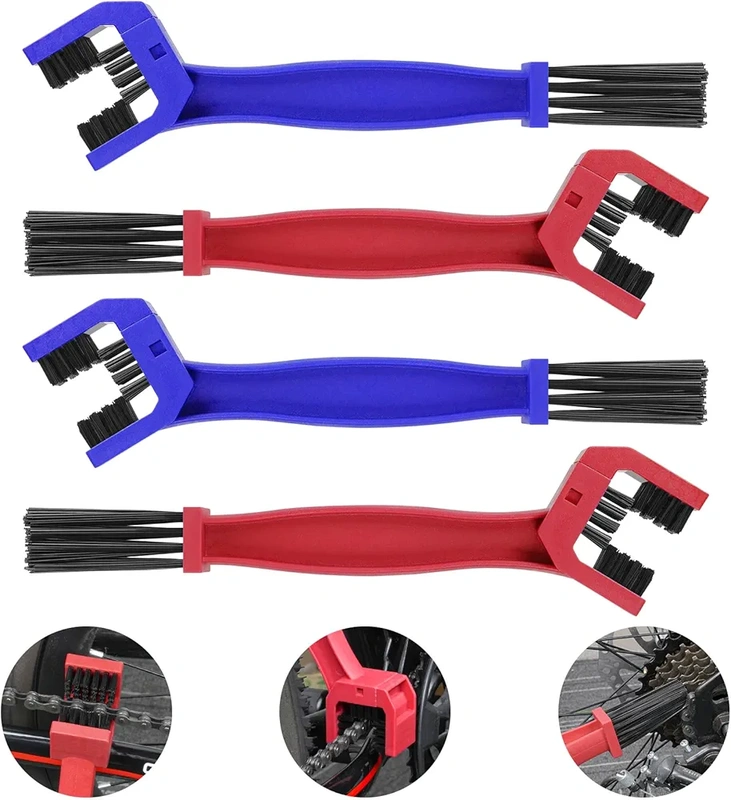

Onze riem begint de laatste weken enkele minuten na het starten met fietsen wat te kraken/piepen/sqweek geluiden te maken. De spanning van de riem is conform specs en heb de riem ook met water schoongemaakt (waarna het een tijdje beter was). Weet iemand wat hier aan te doen is?
  • Sven1234
  • Registratie: December 2015

zunrob schreef op vrijdag 24 april 2026 @ 23:09:
Bij ons kwam er uit het trap gebied ook een sqweek geluid en adhv jouw berichtje vandaag maar eens de riem schoon gemaakt. Heb mijn ketting borstel van mijn mtb gebruikt die licht vettig was en sindsdien is het geluid weg. Nog geen idee hoe lang het geluid weg blijft. Bij de volgende beurt zal ik de fietswinkel eens vragen of zij hiermee bekend zijn.

Sven1234 schreef op zondag 26 april 2026 @ 22:18:
Dit klinkt exact hetzelfde. Is er nog een speciale borstel die ik moet gebruiken en welk middel?

zunrob schreef op zondag 26 april 2026 @ 23:09:
Ik weet nog niet of mijn methode echt een oplossing is. Daar moet ik de aankomende dagen nog achter komen of het geluid weg blijft :)
Maar vooruitlopend, ik gebruik deze kettingborstel om het zand uit mijn mtb ketting te halen. Vanwegen de dry lube op mijn ketting is de borstel een beetje vettig.

Sven1234 schreef op maandag 27 april 2026 @ 19:37:
@zunrob geluid is tot op heden nog niet terug gekomen.
