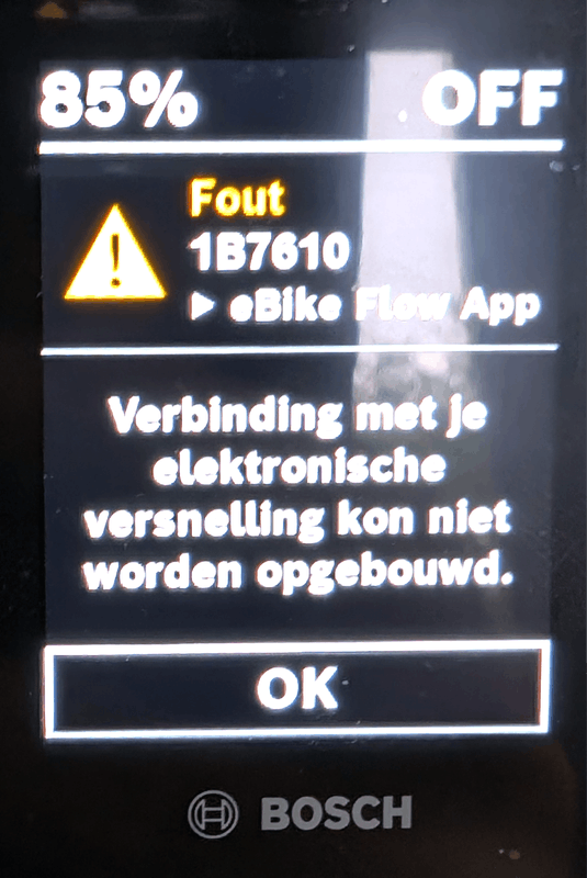

  • zunrob
Help. De Enviolo was door de fietsenmaker gekoppeld aan de Kiox. Nu wou ik de eigen telefoon koppelen, dus knopje ingedrukt voor drie seconden en verbonden. Ik kan in de app alles zien. Alleen nu zegt de Kiox dat ie geen verbinding op kan bouwen met de Enviolo? Ook zie ik op de Enviolo geen blauw lampje meer branden... Kan iemand helpen?
Afbeeldingslocatie: https://tweakers.net/i/FA1y0GDbKi4ERhXhtDhv3cTMj6s=/x800/filters:strip_exif()/f/image/8tb437KqRC8WTAgrPDeyvgE1.png?f=fotoalbum_large
[ Voor 33% gewijzigd door zunrob op 22-06-2024 19:32 ]
  • Tjebakka
  • Laatst online: 08:05
Tjebakka
PSN: Currahee_Ross
zunrob schreef op zaterdag 22 juni 2024 @ 18:54:
Heb je toevallig ook zo'n Cliq Plus op je stuur? Je Enviolo kan maar 2 verbindingen aan. Eentje naar je telefoon + kiox of kiox + cliq module bijvoorbeeld. Je kan de naaf opnieuw koppelen in de flow app van Bosch onder instellingen > je e-bike instellingen beheren > eBike pas > eBike onderdelen en dan even de eShift verwijderen en opnieuw toevoegen.
  • zunrob
Tjebakka schreef op zaterdag 22 juni 2024 @ 19:54:
Nee, geen Cliq. Ik heb nu de koppeling verwijderd in de Enviolo app (en niet meer toegevoegd) en daarna opnieuw toegevoegd in de Bosch app en het werkt weer!
Het lijkt er dus op dat ie niet verbinding met de telefoon en de Kiox kan hebben. Wel jammer, had de app graag er naast gehad om af en toe te checken op software updates.

  • mrunknown223
  • Laatst online: 10:30
zunrob schreef op zaterdag 22 juni 2024 @ 20:04:
Overigens merk ik dat zodra de motor (Performance Line) ondersteund, er een geluid te horen is wat zich het best laat omschrijven als "schaven", alsof er plastic langs plastic gaat. Hoor je niet als de ondersteuning op Off staat, dus komt echt uit de motor. Is me bij de proefritjes niet zo opgevallen, toen hoorde ik eigenlijk alleen het zoemen van de elektromotor.
@zunrob Ik heb dus zojuist ook de Enviolo met de app gekoppeld. Vervolgens de Lovens aangezet: geen koppeling met eShift. Dus ik heb net als jou de verbinding in de Enviolo app verbroken en de Enviolo uit de Bluetooth lijst gehaald van mijn telefoon. Als ik vervolgens de Bosch app open dan staat de Enviolo niet tussen de componenten en als ik een apparaat probeer toe te voegen dan wordt hij ook niet gevonden terwijl hij wel in koppelmodus staat.
Heeft iemand nog suggesties?
  • zunrob
mrunknown223 schreef op donderdag 27 juni 2024 @ 14:50:
Probeer het nog eens? Ik heb eerst in de eFlow app de Enviolo verwijderd. Sowieso de fiets uit en aan gezet. Toen in de eFlow app componenten toevoegen, Enviolo ook in koppel modus en toen werkte het na een tijdje wel...
  • mrunknown223
Gekke is dat de Enviolo helemaal niet zichtbaar is in de eFlow app, en ik hem dus ook niet kan verwijderen. Ik probeer hem toe te voegen maar er wordt geen apparaat gevonden. Ik zal contact opnemen met de dealer. Onhandig, maar hij houdt wel gewoon de ingestelde cadans vast. Dank je in ieder geval voor de reactie.
  • zunrob
mrunknown223 schreef op donderdag 27 juni 2024 @ 21:27:
Bij mij ging dat toevoegen ook niet lekker. Leek wel alsof ie tijdens het pairen geen stabiele verbinding kreeg. Na een paar pogingen lukte het.
Anders even de accu eruit, alle spanning uit het systeem en dan nog eens proberen?
  • mrunknown223
Helaas. Hij kan niet worden gevonden. Ik zal het de dealer vragen komende week. Bedankt voor het meedenken.

  • zunrob
kingtim schreef op maandag 1 juli 2024 @ 19:58:
Hu?! Niet geschakeld zonder kiox? Bij mij is dat niet het geval. Ik kan gewoon zonder kastje lekker gaan trappen & hij doet het. (overigens heb ik niet die update waar ie verbonden is aan de enviolo).
Batterij volledig leeg is wel volgens mij gewoon stoppen met schakelen.
Bij ons werkt het zonder Kiox ook prima. Bij ons wel verbonden met de Kiox.

  • jochem05
  • Laatst online: 21-11 23:33
Dank voor jullie ervaringen. Wat stroom in de batterij lijkt dus wel nodig (ergens ook wel logisch) om te kunnen schakelen.
Voelt toch wel als een nadeel dat je fiets gelijk niet meer goed functioneert zonder juice. Maar eens een nachtje over slapen.

Ik kan me niet voorstellen dat hij niet schakelt als de batterij 'leeg' is.
De motor heeft veel W nodig om in beweging te komen, voor de motor is de batterij veel eerder 'op' dan voor de verlichting en enviolo.
Als je batterij op is doet je verlichting het gewoon nog, die naaf zal ook niet veel kosten W kosten om eerlijk te zijn. Ik verwacht dat die het dan gewoon nog een tijdje doet.
Hij doet het ook zonder Kiox of andere BT verbindingen gewoon. Ik heb wel eens (niet vaak hoor) dat de verbinding tussen de Enviolo en de Kiox niet goed tot stand komt, maar dat boeit niet want dat is alleen nodig om de RPM aan te passen, wat hoogstens 1x per maand voorkomt.
