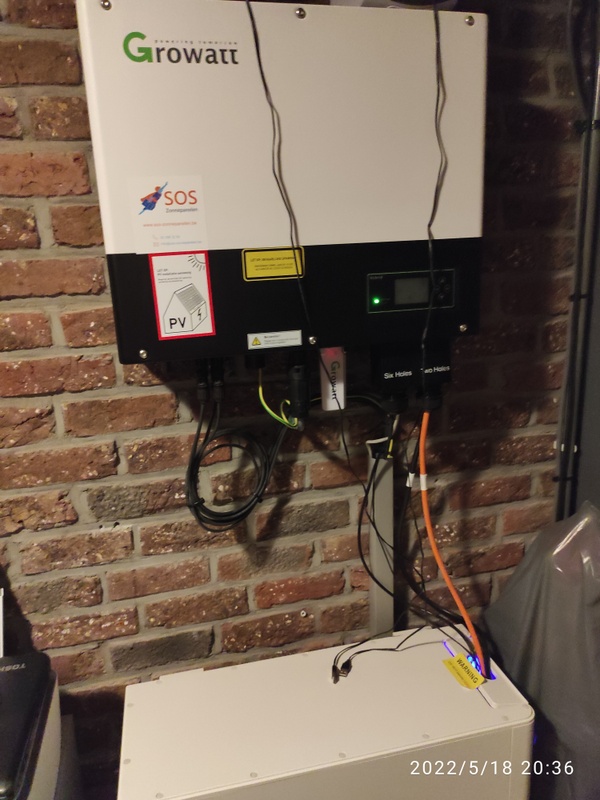

Ik zal effe alles op een rijtje zetten,
Mijn installateur is failliet en sta in contact met fabrikant growatt.
Na aandringen gevraagd beveiliging op 260v te zetten.
Omvormer staat op 260v ingesteld volgens growatt.
Ik heb een growatt omvormer sph5000 en 10kvh thuisbatterij,5,575w zonnepanelen
3m stroomkabel van 4cm wat naar de meterkast gaat.
Als de zon schijnt dan begint de omvormer vanaf rond 11u tot rond 16u alleen de batterij opladen en reageert op niks meer.Ongeacht wat ik van het net neem.
Omvormer staat op ct klem ingesteld.Dus hij zou moeten stoppen met laden als ik meer stroom van het net neem.Maar blijft gewoon laden en zonnepanelen geven dan wat batterij nodig heeft rond 3500w.Bewolkte dagen kan hij wel soms 5,500w geven dit is dan ok.
S'morgens is de netspanning 238v,dan gaat alles normaal, smiddags tegen 250v geeft de omvormer aan op display dan begint het.

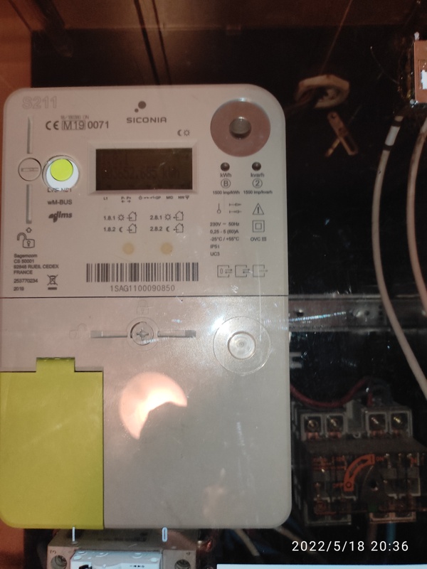

Digitale meter van netbeheerder geeft rond de 244-245v aan.
Growatt zegt dat door de netverhoging komt.Kan dit ondertussen ook geloven mits bij lage netspanning alles normaal gaat.
Daarmee dat ik een trafo wil voor het net te verlagen van Ongeveer 8-10v.

De omvormer staat bij mij op 260v ingesteld maar de vraag is waarom die vanaf 249v alleen denkt aan batterij opladen en dat de zonnepanelen bijna niets meer geven dan alleen wat de batterij aan kan?
Bv de zonnepanelen geven 4000w en er gaat 3000w naar de batterij en maar 1000w naar stroom verbruik als meer dan 5000w stroom vraag.
Batterij moet stoppen met laden en alles moet naar mijn stroom verbruik gaan.
Is de batterij vol dan geven de zonnepanelen hoogstens nog 1000watt.
En dit is alleen als de zon schijnt en als de omvormer dan vanaf 248v werkt.
Bij 245v loopt alles nog goed

Juist nog eens gekeken er komt 243v van netbeheerder binnen en omvormer schommelt op 247-248v

PAUL50 schreef op maandag 16 mei 2022 @ 11:45:
Bedenk je dat die spanning niet "van de netbeheerder binnen" komt, maar van jouw omvormer in dit geval. Je drijft hem zelf omhoog. Als je wilt weten wat de netspanning is van de beheerder, moet je je meter uitlezen terwijl je omvormer (of eigenlijk je hoofdschakelaar zelfs) uit staat.
Niet dat dat veel zegt, de weerstand van de kabel is waarschijnlijk belangrijker. Die kun je wel inschatten door een bekende load aan te zetten (bijv. een waterkoker) en te kijken hoe ver de spanning in de meterkast inzakt.

Hier hangt digitale meter van de netbeheerder en kan er alles van aflezen hoeveel het net is opmoment

Het is zwaar bewolkt nu...netbeheerder geeft 230v en omvormer display 234v.
Waarschijnlijk omdat de mensen hier in de straat niet veel op het net gooien

PAUL50 schreef op maandag 16 mei 2022 @ 13:49:
Denk eerder dat die 4v het verlies op je kabels is.
Zoals gezegd; die voltages zouden gelijk moeten (kunnen) zijn, tenzij je je omvormer uitzet/afschakelt.

Nu is het 4v maar als de zon blijft schijnen zonder bewolking gaat het tot 8v
  • mcDavid
  • Laatst online: 18-10 15:11
8v is wel vrij veel. Ruim binnen de norm (5%) maar nog steeds vrij veel. Als dat is bij 5000W (20A) zit je op zo'n 0,4 ohm.
Als ik het goed begrijp zei je eerder dat de omvormer achter een 4mm² kabel van 3 meter zit. Enkelfase dus dat is 6 meter koper. Dan zou de kabelweerstand nog geen 0,004 ohm moeten zijn. Kortom ik zou eens controleren of je niet ergens met grote overgangsweerstand zit, of misschien toch beter een monteur erbij halen om dat te controleren.

Als ik dit topic zo even doorlees, moet @PAUL50 zelf helemaal niets doen, maar een elektricien zoeken die hem verder helpt.
We weten namelijk niet of hij 1 of 3 fases binnenkrijgt
in Belgie bestaan er ook nog rare hoekjes met rare stroom
Hier krijg je toch, over het algemeen, "nederlands" advies.
@PAUL50 kan je anders eens foto's maken van je opstelling / accu / meterkast / meters ?
Logging / instellingen in de omvormer?
[ Voor 17% gewijzigd door teacher op 18-05-2022 11:10 ]

  • PAUL50
  • Registratie: Mei 2022
  • Laatst online: 01-07-2022
Afbeeldingslocatie: https://tweakers.net/i/fyvt91wGgzuQVX5d6iU4M76Hmxo=/x800/filters:strip_icc():strip_exif()/f/image/ZWhGDGW4IcnM3hW0sQqqbkqD.jpg?f=fotoalbum_large

Vandaag gezien via digitale meter dat er 247v binnen kwam en omvormer 250v had

  • teacher
  • Laatst online: 00:31
teacher
Dysgaf!
PAUL50 schreef op woensdag 18 mei 2022 @ 20:40:
Hoeveel afstand zit er tussen omvormer en de meter?
Wordt het ergens warm?
Wise enough to play the fool
  • PAUL50
Dacht 3m maar tis 5m...
Omvormer en de stroom kabel aan omvormer is warm...rest nog niet gekeken
  • PAUL50
De meter zit ook in een andere ruimte

Hoi allen,
Vandaag hebben ze zekeringen en ac kabel uitgemeten en deze gaf mooi 234v aan terwijl de omvormer 240v aan geeft...
Ben benieuwd wat growatt hier gaat op antwoorden
  • PAUL50
Nu is er nog een probleem bij gekomen dat de batterij niet meer lager dan 20% ontlaad sinds 1week.
Heb ik ook aangehaald bij growatt...
Ben benieuwd wat ze gaan zeggen bij growatt

PAUL50 schreef op woensdag 18 mei 2022 @ 21:56:
Dat de omvormer warm is dat is niet vreemd. Dat de kabel warm is is wel vreemd.

Alles uitgemeten maar je geeft maar één spanning... Maar 234V bij aansluiting en 240V op de omvormer is maar 6V drop. Dat zou bij 2,5qmm kabel ergens tussen de 20m en 25m kabel betekenen. En bij 4kW zal 2,5qmm wel merkbaar warmer worden ja.

Kabbel is maar 5m lang en dikte 4cm

wow, dat is echt een gruwelijk dikke kabel :D
