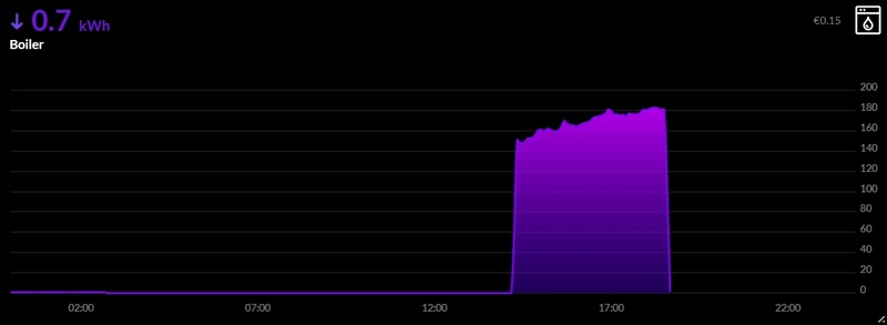

Ik heb PROG1 ingesteld op een tijd overdag (wanneer de meeste zonnepanelen opbrengst is). Een nadeel hiervan is, dat de boiler bijna altijd even de booster gebruikt (warmte pomp en elektrisch tegelijk).

Ik heb de Lydos 100 in een vrij klein hokje hangen, valt mij alles mee hoe hij presteert. Ook nog nooit last gehad van < 17 graden omgevingstemperatuur.
Sinds ik de wifi module werkend heb ben ik wat aan het experimenteren met aansturing, waardoor mijn verbruikscijfers niet meer heel representatief zijn. De standaard temperatuur heb ik op 42 graden staan, dat is voldoende voor een douche van 1 van ons beide (en sowieso is 42 een mooi getal) maar zodra er voldoende zonopwek is schakel ik hem om naar boost zodat hij gaat opwarmen tot 70 graden.
Dit fakkelt wat zonnestroom af naar warm water, zorgt dat ik eigenlijk altijd ruim boven de 50 graden water heb en dat ik eigenlijk alleen op "gratis" stroom het water opwarm.
Hij koelt ongeveer een 0,5 graad af per uur stilstand, ik wil de boiler nog extra gaan isoleren. Sinds ik deze hogere temperaturen aanhoud merk ik dat hij best veel warmte afstraalt wat natuurlijk wel zonde is.
