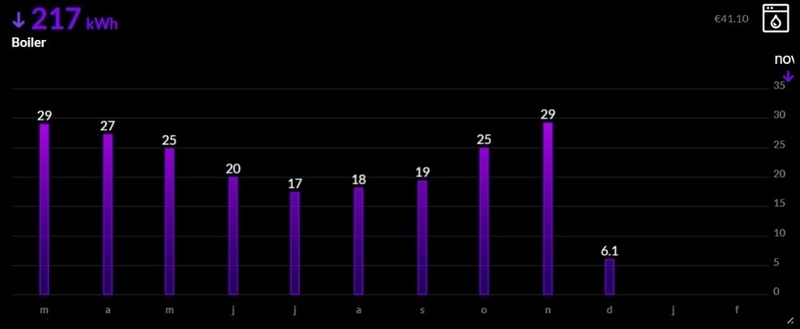

Inmiddels is de warmtepompboiler geplaatst. Ik heb hiervoor een bedrijf benaderd dat deze installatie wel wou verzorgen, ondanks dat zij het product niet zelf leverden (volgens dit bedrijf was deze boiler niet meer te bestellen door hun zelf).
Het bestellen via Baumarkt.de ging prima, de boiler werd ongeveer een week later afgeleverd door Dachser (klein vrachtwagentje kwam de boiler leveren). Sinds eind april heb ik de boiler in gebruik.
De boiler is geplaatst voor mijn CV, een Intergas HRE 36/30. Het water uit de boiler wordt uitsluitend gebruikt voor het tapwater. Ik heb na het plaatsen van de boiler de maximale temperatuur van tapwater van de CV ingesteld naar 50 graden, omdat de Lydos met uitsluitend de warmtepomp het water naar maximaal 53 graden kan verwarmen. Zou het zelf dan zonde vinden dat altijd de CV nog mee wil doen (hij stond ingesteld op 60), ook al is water van 53 graden warm genoeg om mee te douchen of als warm tapwater. De installateur was niet bang op iets van legionella met een maximale temperatuur van 50, ook omdat ik zelf de temperatuur van de boiler regelmatig verhoog naar 65 (voordat iemand gaat douchen) en de boiler zelf in een cyclus ook een legionella run doet (water verwarmen naar 60). De installatie duurde een ochtend, de boiler is in een vrije kleine ruimte op zolder geplaatst naast de cv, maar ik kan van deze ruimte de deur open laten staan zodat meer 'vrije' lucht beschikbaar is. Op zolder is de temperatuur altijd tussen de 19 en 23 graden ongeveer.
Momenteel heb ik nog een maand een vast energiecontract waarin ik zonder boete mag salderen. Wat ik nu doe, is voordat iemand gaat douchen, de boiler temperatuur naar 65 graden zet, ik heb immers toch stroom over. Ik wil er naar toe met Home Assistant dat straks afhankelijk van de stroomprijs (vanaf begin juli ga ik naar dynamisch), de stroomprijs bepaalt wat de instelling is van de Lydos. Draaien op warmtepomp wanneer dit financieel het meest aantrekkelijk is en het verwarmingselement inschakelen wanneer de stroomprijs laag is (of zelfs negatief).
Qua prestaties doet de Lydos wat ik ervan verwacht had. Het is natuurlijk niet de meest efficiënte warmtepompboiler die er bestaat, maar types die efficiënter zijn en sneller water opwarmen met de warmtepomp zijn ook een stuk duurder. Tevens heb ik vanwege de beperkte ruimte in het 'cv hok' gekozen voor de 80 liter variant. Zo houd ik aan de boven en onderkant nog voldoende ruimte vrij voor aanvoer van de warme lucht (bovenkant) en afvoer van de koude lucht (onderkant). In een nacht kan het water op de warmtepomp prima weer worden verwarmd van 25 naar 53 graden. Qua geluid is het niet meer dan dat ik had verwacht. De cv ruimte is af te sluiten met een deur en deze cv ruimte is in mijn kantoor. Ook dit kantoor is weer af te sluiten met een deur. Dan is het geluid wel te horen als je goed luistert, maar je kunt er prima om slapen (slaapkamer is ook op zolder).
Na installatie heb ik direct aanvraag voor subsidie ingediend (500 euro). De aanvraag was zo'n twee weken in behandeling en na goedkeuring had ik na een week het geld op de rekening (29 mei). Korte samenvatting: bestellen van de boiler in buitenland (Duitsland) is dus geen probleem om voor de subsidie in aanmerking te komen. De aanschaf en installatie totaal heeft me na aftrek subsidie zo'n 600 euro gekost. Per dag verbruik ik nog zo'n 0,2 kuub gas aan warm water. Dit zijn de momenten dat de CV toch mee gaat verwarmen omdat de temperatuur van de boiler onder de 50 graden komt. Ik vind het lastig inschatten wat de besparing zal zijn op gas in een jaar, maar ik verwacht dat dit tussen de 150 en 200 kuub zal zijn. Jaarverbruik was voor installatie ongeveer 800 kuub per jaar, voor verwarmen van huis en warm water (alles met CV). Mocht je nog meer vragen hebben, laat het gerust weten!
Korte samenvatting: ik ben blij met mijn aankoop. Opwarmtijd is volgens het boekje en met boost functie is het water erg snel op temperatuur. Ook gezien gas wat ik lees weer duurder wordt in 2026, is dit een prima aankoop naar mijn idee.
