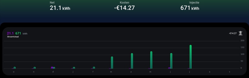

Wanneer je tijdens salderen, dan nog eens met een dynamisch contract en op een zonovergoten dag, nog geen twee euro kan recupereren door inzet van een batterij betwijfel ik ten zeerste hoe je daarmee vanaf 2027 je elektrisch winterverbruik mee gaat betalen door inzet van een thuisaccu.
Vandaar "één zwaluw maakt de lente niet". Dat doe je aan de hand van een statistiek die minstens 365 dagen toont en met cijfers over de energieafrekening over die 365 dagen (en zal je met meer parameters dienen rekening te houden dan die van de inzet van een PiB over - niet eens - 24 uur).
Zo leek het meer op een slecht onderbouwd verkooppraatje van een biasverkoper.
Inmiddels stijgen op de internationale markten - op basis van niet aflatende geopolitieke spelletjes - de prijzen van fossiele brandstoffen weer (voor de zoveelste keer).
Dat lijkt me op termijn al een betere reden om een thuisaccu (met een opslagcapaciteit aangepast aan productie en vooral verbruik) interessant te maken.
De invloed van o.a. een performante thuisaccu over een heel jaar op de energierekening/netbelasting (zelfs met een variabel/vast contract, maar bij NoM streven zijn de vaste kosten verbonden aan een energiecontract doorgaans belangrijker dan de kwartierprijzen voor afname en teruglevering ) over een heel jaar (rekening houdende met een volledige winter) lijkt me dan ook veelzeggender dan op basis van een gedeeltelijk etmaal (waarbij uiteraard ook n=1 van toepassing).
Afbeeldingslocatie: https://tweakers.net/i/D4MHA6Lu4RNh7eBjefObkHtLK3k=/800x/filters:strip_icc():strip_exif()/f/image/qLMrGOwg7ZsKTA0iJCKgJZ0r.jpg?f=fotoalbum_large
[ Voor 97% gewijzigd door IvoB2 op 15-07-2026 11:04 ]

ArPi75 schreef op woensdag 15 juli 2026 @ 07:47:
Als ik naar de grafiek kijk, dan lijkt het erop dat je accu te snel vol zit en dat je juist op het goedkoopste moment van de dag (dynamische prijzen) de accu al vol hebt en dan PV gaat terugleveren.
Bij mij heeft de accu gisteren tot ongeveer 12:00 uur niets gedaan waardoor alle ochtend PV is geëxporteerd. Accu was tussen 16u en 17u vol en even voor 17u kwam ik thuis en plugde ik de EV in, die de rest van het PV overschot heeft gekregen.
Ik kijk het nu aan met hoeveel teruglevering er in de ochtend is en dat er smiddags nadat de boiler opgewarmd is er een momentje is van teruglevering op een "verkeerd moment" vind ik geen probleem.
Ik ben dit jaar gewoon bezig om te fine tunen zonder verdere programma's te gebruiken en nu hou ik op een dag over uit de batterij wat ik kan "verkopen", zodat ik nog speling genoeg heb om een lange periode van het jaar de accu op zelf conspumtie in te zetten en daarmee geen stroom hoef in te kopen.
Ik doe niet aan hoogwaardige berekeningen die vaak tot niets leiden, geen "tvt" dingen maar ben gewoon bezig met de stroom en het beter gebruiken van zonnestroom, en als ik al wat reken dan is het op een kladje of een viltje.

Nu kon ik een leuke afbeelding maken, in het voorjaar / najaar dan word er door de accu geladen en ontladen door de dag heen en dan is het niet meer helder wat er gebeurt.
