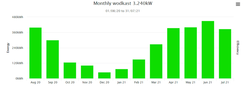

Ik snap je berekening niet helemaal. Je bedoelt dat je in de zomer 900kWh uit het net opneemt en 2200kWh teruglevert? Tot aan je eigen verbruik kun je salderen. Daarboven krijg je inderdaad een terugleververgoeding. Die is vaak helemaal geen 50% van die 30 of 50 cent die je noemt. Bovendien is mijn zomertarief al hoger dan die 30 cent en dan heb ik nog 20% lange klant korting (zal vanavond even kijken , ik heb per 1 juli nieuwe tarieven gekregen), Ben benieuwd wat het wordt in de winter. Helaas een variabel contract en vaste contracten zijn vrijwel niet te krijgen.
Als je die berekening maakt met maandelijks salderen krijg je een heel ander plaatje met bedragen die veel ongunstiger zijn.

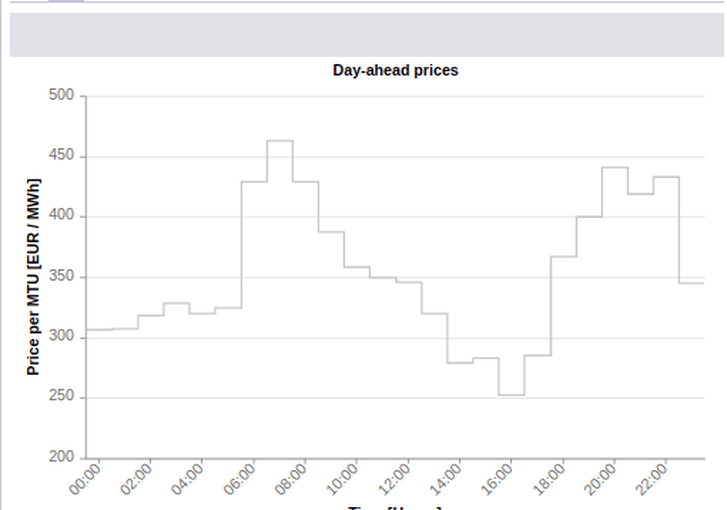

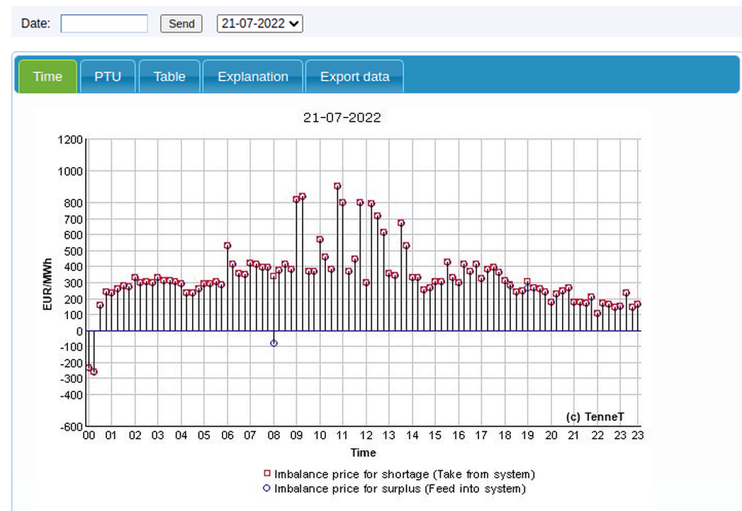

Nee dit klopt niet.
Het komt nu al zeer regelmatig voor dat op zonnige dagen met veel wind de stroomprijzen negatief zijn. Verwacht mag worden dat met het toenemen van het aantal zonnepanelen en windturbines dit veel vaker voor gaat komen.
En als energiemaatschappijen per kwartaal of per maand mogen salderen dan mogen ze dus ook per week of per dag of per uur of zelfs per kwartier salderen. En reken er maar op dat ze dit dan ook daadwerkelijk gaan doen, want dit gaat hun enorm veel geld opleveren en dat is waar het commerciële bedrijven om te doen is.
En ga met deze kennis dan nog maar eens de terugverdientijd van zonnepanelen voor een particulier uitrekenen.
Dit is dus wat er op het spel staat op dit moment.

Betekent dit theoretisch gezien dat particulieren straks ook moeten betalen om terug te leveren aan het net?

Als het aan de commerciële energiemaatschappijen ligt jazeker.
Dus als ze niet worden teruggefloten door de ACM, geschillencommissie of de rechter dan kun je dit zeker verwachten.

Voor degene die het interessant vindt; ik heb zelf de calculatie gedaan maandelijks vs jaarlijks salderen en de impact op terugverdien tijd.
EDIT: de berekening was alleen relevant in mijn situatie en de opvolgende discussie over van alles en nog wat voegt niks toe aan dit topic. Als je geïnteresseerd bent omdat je zelf twijfelt of je panelen moet nemen, kan je me DMen
[ Voor 62% gewijzigd door Djerro123 op 22-07-2022 13:15 ]

Djerro123 schreef op vrijdag 22 juli 2022 @ 11:24:
Voor degene die het interessant vindt; ik heb zelf de calculatie gedaan maandelijks vs jaarlijks salderen en de impact op terugverdien tijd. Beetje brakke aannames (maar goed genoeg in mijn casus):
- ik produceer evenveel stroom als ik verbruik in een jaar
- de prijs die ik aanhoud is de prijs die ik zo ga betalen
- de verdeling van gebruik en van productie heb ik geschat (en zijn eigenlijk elkaars inverse ongeveer)
- gemiddelde jaarprijs vastgezet op 36 cent (dit ga ik betalen als mijn huidige jaarcontract afloopt).
Leuke exercitie!
Ik denk wel dat je aanname over opwek in de wintermaanden ook brak is.
Afbeeldingslocatie: https://www.zelfstroom.nl/assets/uploads/2018/08/Opbrengst-zonnepanelen-per-maand-960x394.png

Verwachte load voor Nederland in oranje (day a head verwachting) en in blauw de werkelijkeAfbeeldingslocatie: https://tweakers.net/i/Pjtr6KlB5PEVZ6FdPP3H-Nl1E78=/full-fit-in/4000x4000/filters:no_upscale():fill(white):strip_exif()/f/image/RwDboRY473pnIXMlt1mRvu8s.png?f=user_large
De day ahead prijs voor de zelfde dagAfbeeldingslocatie: https://tweakers.net/i/MEs565hzkLH0I8guIdiVODkycLU=/full-fit-in/4000x4000/filters:no_upscale():fill(white):strip_exif()/f/image/4lescbDbh2dZDFO48PVUpaQE.png?f=user_large
En wat er uiteindelijk de kosten zijn voor de onbalansAfbeeldingslocatie: https://tweakers.net/i/Zrdvi3xZc-cjWEfW2E-KT28dQNg=/full-fit-in/4000x4000/filters:no_upscale():fill(white):strip_exif()/f/image/zz4C5zFd1xgp0IYGHQkcWp9J.png?f=user_large

@Domba Beetje offtopic hier maar ben wel benieuwd naar hoe dit zit. Waarom werd verwacht dat de vraag van heel NL zo weg zou vallen?
  • Domba
  • Laatst online: 23:29
Termy schreef op zaterdag 23 juli 2022 @ 11:47:
Weet ik niet,
zie al langer tot 4-6 GW verschillen tussen verwachting en vraag, ik ben ook maar een prosumer en geen insider, als klein verbruiker hebben wij geen toegang tot de onbalansmarkt, via sommige leveranciers wel tot de day a head markt.
Het was meer van dat de financiele prikkels voor een energieleverancier meer van de afgesloten leveringscontracten (producenten/programmaverantwoordelijke) komt dan vraag/aanbod
Voor teruglevering boven salderen is geen richtlijn meer in afwachting van de nieuwe energiewet, in principe moet ACM toezien op deze redelijke vergoeding, maar wat is redelijk (was ooit 70% van kale levertarief, daarvoor kon het zelfs binnen een jaar vast contract wijzigen, wat eigenlijk 1 tariefperiode is)

@Domba Heb je enig idee waarom er zo'n mismatch is in het (onderstaande) plaatje?
En hoe frequent treedt een zulke mismatch op?
Heb anders een beetje moeite met cherry picking van events zonder de context goed te kennen... waarvan je als buitenstaander van die markt ook niet de bronnen weet en hoe ze gevalideerd zijn als ze dat al zijn.
Afbeeldingslocatie: https://tweakers.net/i/zuf4WZm-bk0fdicUONvv43gWEVw=/800x/filters:strip_exif()/f/image/8ahWUhpExGsYJlu0Dq9C580O.png?f=fotoalbum_large

route99 schreef op zaterdag 23 juli 2022 @ 12:23:
@Domba Heb anders een beetje moeite met cherry picking van events zonder de context goed te kennen... waarvan je als buitenstaander van die markt ook niet de bronnen weet en hoe ze gevalideerd zijn als ze dat al zijn.
Als gezegd ik heb geen idee, er zijn periode met meer day a head aanbod en dan weer een tijd met te weinig
Maar je kunt hier zelf terugkijken

? bizar als je wel dit schrijft:
Hoe goed dat kaartenhuis van verwachting en afnameprofielen werkt, als je naar afgelopen donderdag 21/7 kijkt, kan dat wel wat beter
Dit suggereert dat je er meer van weet? Maar mss begrijp ik je verkeerd?

  • Domba
route99 schreef op zaterdag 23 juli 2022 @ 12:54:
Het hele afbouwsalderings plan gaat er vanuit dat je er een redelijke vergoeding krijgt voor het niet te salderen deel, in laatste voorstel is nog wel sprake van 80% van kale leveringstarief maar ook van een absoluut maximum aan de redelijke vergoeding om te voorkomen dat energieleveranciers omvallen (omdat socialiseren naar niet zonnepaneelhouders onwenselijk is) en een ander argument specifiek voor het maximum specifiek genoemt in achter liggende document van de minister dat energieleveranciers anders gaan vermijden nog klanten met zonnepanelen te werven (kleinverbruiker is wel verplicht een energieleverancier te hebben voor een net aansluiting, maar energieleveancier kan mogelijk 80% van kale levertarief vergoeding niet verrekenen of doorberekenen als niet mogen omslaan naar niet zonnepaneelhouders)
Het is nog steeds een plan, dus zoals hier op website overheid 2023 is ook geen typefout
