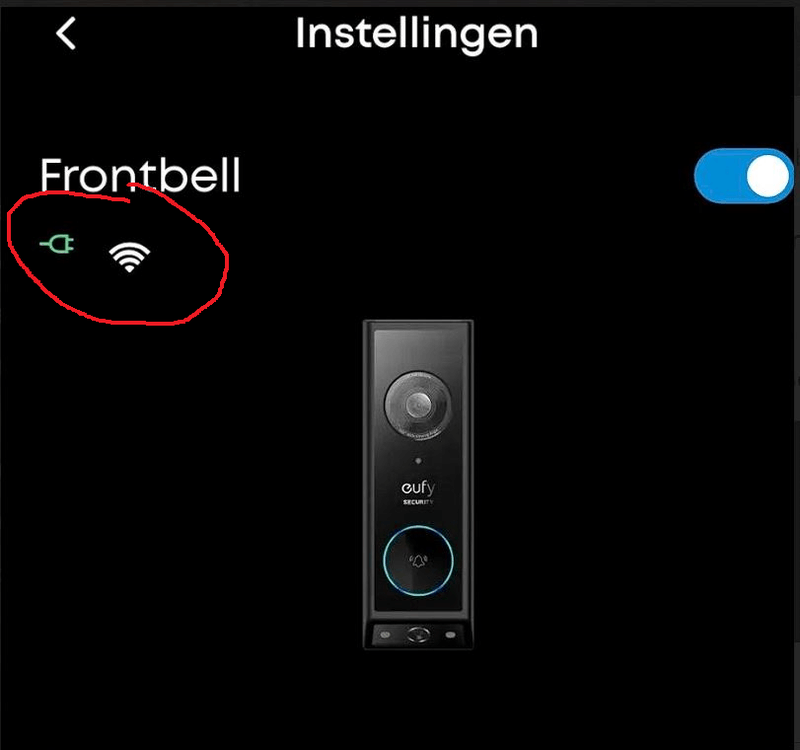

Bij 12v werkt alleen het pre-recorden niet

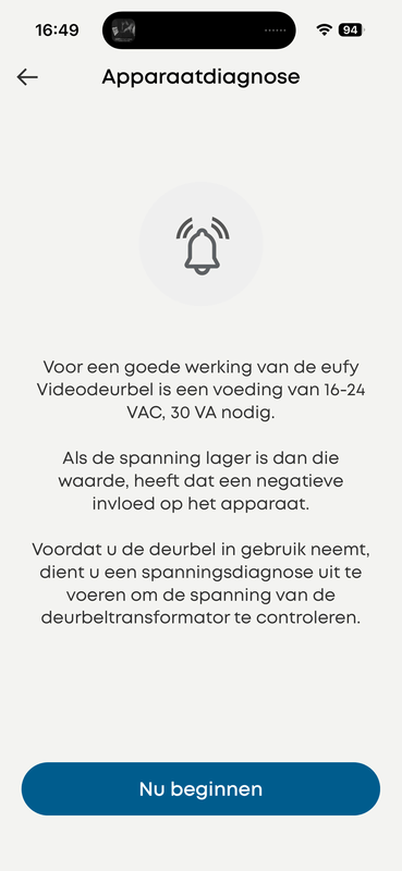

Nog één keer dan: Het stond tot voor kort in het diverse keren hier geposte overzicht op de Eufy website. Momenteel staat de T8214 er echter helemaal niet meer bij....
Zie hieronder de reactie van Eufy support op een ticket die ik vorig jaar heb geopend.
Thank you for reaching out to us with your inquiry regarding the Video Doorbell Dual, model T8214.
We understand that you are looking to purchase a bell transformer to enable continuous charging for your Video Doorbell. To ensure optimal performance and safety, it is crucial to select a transformer with the correct specifications.
For the Video Doorbell T8214, we recommend using a transformer with the following specifications:
- Voltage: 16-24V AC
- Current: At least 30VA (volt-amps) or 1.25A (amps)
If you have any further questions or need assistance with the installation process, please do not hesitate to contact our customer support team. We are here to help ensure your Video Doorbell is set up for success.
Thank you for choosing our product, and we look forward to assisting you further.
Best regards,
Clara
eufy Customer Support Engineer

maxsimonse schreef op donderdag 13 februari 2025 @ 16:43:
Ik begrijp ook niet helemaal waar die 30VA vandaan komt. Op deze officiële supportpagina van Eufy staat ook 16-24V, 10VA als vereiste: https://support.eufy.com/...f-the-Video-Doorbell-E340
Hmm blijf dit lastig vinden. Pre-roll gaat gewoon goed in deze?
Ik krijg nog niet echt een lekkere DIN rail trafo gevonden die 30VA doet (of er staat in de reviews dat het voltage hoger is, wat men meet).
Twijfel of ik in eerste instantie gewoon de Friedland 8V 1A (=8VA) aansluit. Schoonvaders heeft dit ook zo aangesloten, maar geen idee of pre-roll enz werkt bij hem...;

Nou Anker support weet het zelf ook niet... :/ Daarbij adviseert Sander Vunderink ook niks... Wat een vaagheid om een juiste trafo te vinden.
Ook bij deze heb ik twijfels, aangezien er 2 types zijn van de 12-24V VEMER die ook 30VA doet;
- VN321600
- VN319000
Beiden hebben op Amazon geen echt lekkere reviews waarbij trafo's bol staan of meer dan 24V leveren (29V!). Ik kan me niet voorstellen dat de Eufy E340 dit fijn vind? Of kan deze prima tegen hogere voltages?
Ik zie dat ABB en EATON ook trafo's hebben, zit hier een geschikte bij die jullie kunnen aanbevelen en dien ik perse de 30VA aan te houden of geldt dit puur voor de NIET batterij deurbel(len)?
Groet JB
On 12.08.2025 11:38, Anker Support mea Team wrote:
> Beste JB,
> Bedankt voor uw oplettendheid en aanvullende vraag. U heeft helemaal gelijk dat de Navaris 220-240V/8-24V transformator met een vermogen van slechts 8VA niet voldoet aan de minimale vereiste van 30VA voor de Eufy E340 Video Doorbell. Dit lagere vermogen kan inderdaad problemen veroorzaken bij het ondersteunen van functies zoals pre-roll, die extra stroom vereisen.
> Voor een optimale werking van uw deurbel, inclusief alle functies, raden we aan een transformator te gebruiken die voldoet aan de specificaties van 16-24V AC en minimaal 30VA. Een voorbeeld van een geschikte transformator is de VEMER 230V/12-24V transformator, die beschikbaar is in het Verenigd Koninkrijk. U kunt ook lokaal zoeken naar een transformator met deze specificaties.
> Mocht u verdere vragen hebben of hulp nodig hebben bij het vinden van een geschikte transformator, laat het ons gerust weten. We helpen u graag verder.
> Met vriendelijke groet,
> Eufy Klantenservice
> Ticket#
Hoi,
dank voor de snelle opvolging, zeer gewaardeerd!
Deze trafo had ik al gezien inderdaad maar doet volgens specificaties maar 8VA op alle voltages…?
Dat is niet in lijn met de genoemde minimale 30VA? Is deze trafo dan wel goed om ook functies zoals pre-roll te kunnen opvangen?
Groet JB

> Beste JB,
> Bedankt voor uw bericht en vraag over de geschikte DIN RAIL transformator voor uw Eufy E340 Video Doorbell.
> Voor de Eufy E340 Video Doorbell heeft u een transformator nodig met de volgende specificaties:
> Uitgangsspanning: 16-24V AC
> Uitgangsvermogen: minimaal 30VA
> Een aanbevolen transformator die compatibel is, is bijvoorbeeld de Navaris 220-240V/8-24V transformator, die verkrijgbaar is via deze link. Zorg ervoor dat de transformator correct is aangesloten op de 24V-uitgangsterminals om uw deurbel van voldoende stroom te voorzien.
> Mocht u verdere vragen hebben of hulp nodig hebben bij de installatie, laat het ons gerust weten. Wij staan klaar om u te ondersteunen.
> Eufy Klantenservice
> Ticket#

  • jff.fbr
  • Laatst online: 12:02
Ervaring met voeding Eufy E340 (2 camera’s) video deurbel
Na veel zoeken naar de juiste voeding heb ik uiteindelijk deze transformator gekocht:
👉 24V AC adapter, 500mA (bol.com)
Mijn setup
• Deurbel: Eufy E340 (2 camera’s)
• Voeding: 24V AC adapter, 500mA, aangesloten op de bestaande beldraden
• Chime: géén traditionele mechanische gong, wél:
• draadloze Eufy Chime (extra geluid boven)
• HomeBase 3 (geluid beneden)
Ervaring (12+ maanden)
• De Eufy geeft een groen stekkersignaal → voeding is correct.
• Alles werkt stabiel en vlekkeloos.
• Ik gebruik alle functies van de deurbel: verlichting, IR voor nachtzicht en vooropname → geen problemen met stroomvoorziening.
• Ik heb de deurbel slechts één keer handmatig moeten opladen, waarschijnlijk door een slechte aansluiting van de bedrading in het begin.
• Geen merkbare batterij-drain sindsdien.
• De Eufy software (zelfdiagnose) bevestigt dat de adapter voldoende vermogen levert.

Gisteren 3x de melding: “onstabiele stroomvoorziening”. Met het slechte weer, veel opnames achter elkaar, een aantal keer de infrarood verlichting aan/uit. Gelijk door deze melding gaat de vooropname uit. Bij het aanzetten ervan, doorloopt de app een test. En geeft dan aan: “Uw transformator kan de deurbel inschakelen.”
Ook geeft de app aan voor de spannings test: “Voor een goede werking van de eufy Videodeurbel is een voeding van 16-24
VAC, 30 VA nodig.” Vreemd dat er op zoveel verschillende forums, websites telkens weer andere voltages aanbevolen worden. Het is daarom ook niet gek dat de Eufy een onstabiele stroomvoorziening melding geeft op de 12V die hij nu krijgt. Ik ga morgen ondanks de hogere meting van 27V (onbelast) de Eufy op 24V zetten. Afbeeldingslocatie: https://tweakers.net/i/f5eSpOUZQT6Bu_FUcpw8o5cSEI8=/x800/filters:strip_exif()/f/image/UaIiQjCHlr0wPOJQ2pGawd4w.png?f=fotoalbum_large

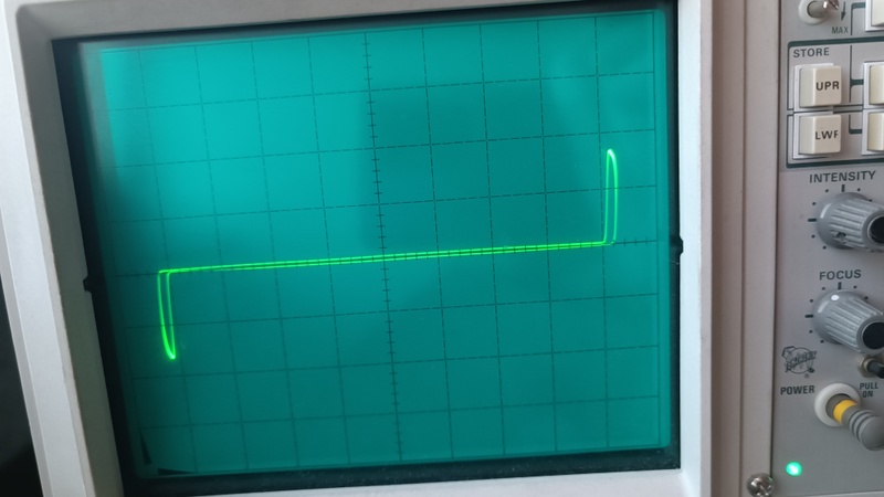

Ik heb het laden van een nieuwe Eufy deubel type E340 uitgebreid gemeten bij een batterij lading van 22% (nieuw uit doos).
Mijn conclusie is dat de bel begint te laden vanaf 7.35VAC. Bij 8VAC loopt er reeds 41mA laadstroom:
Spanning ACStroom AC (RMS)Vermogen VA (RMS)
841m0.33
8.554m0.46
1642m0.67
2429m0.70
Let op dat dit de open onbelaste spanning is. Een beltrafo van 8V geeft dat af onder belasting. Zonder belasting is dat veel hoger (makkelijk 10V).
De interne batterij is 6500mAh wat ongeveer 24Wh is. Van 0 tot 100% laden duurt 72 uur bij 8V en 34 uur bij 24V. Maar beiden zijn volledig irrelevant want dit is alleen maar bedoeld als bijladen van het gebruik als de camera bijvoorbeeld aangaat. Zolang de interne bel elektronica minder dan 0.3W gebruikt, zal er dus worden bijgeladen.
Zonder bedrading gaat een batterij lading ongeveer 2 maanden mee. Dat is gemiddeld slechts 0.02W.
Meet dus je huidige beltransformator eens op met een multimeter in de AC stand. Als dat 8V of meer is, dan zal de interne batterij gewoon opgeladen worden. Op de website van Eufy staat 16-24V AC >30VA wat incorrect is. Op het product zelf (als de batterij eruit is) staat 8-24VAC, wat ik dus ook gemeten heb.
Omdat de netspanning fluctueert zal een 8V beltrafo ook mee variëren. Mijn ervaring is dat een 8V beltrafo onbelast eerder 10V afgeeft.
Het aantal VA is alleen van belang voor het aansturen van een mechanische gong. Gebruik je dat nog dan dien je een beltrafo te kiezen die de gong kan laten overgaan. Daartoe sluit de bel simpelweg de draden kort net zoals dat ook met een ouderwetse drukker gebeurd.
Voor de nerds onder ons, dit laat de stroom versus de spanning zien.
Horizontaal=5V/divisie
Verticaal=50mA/divisie
Afbeeldingslocatie: https://tweakers.net/i/mp9pU0YwYFNlhjfblnWEFdIKagk=/800x/filters:strip_icc():strip_exif()/f/image/4nLQ5n6JEo5JRlyhaXm5RSTo.jpg?f=fotoalbum_large
Dit is bij 8V (11.3V peak) AC onbelast wat door het laden inzakt naar ongeveer 7.1V AC
Afbeeldingslocatie: https://tweakers.net/i/sxqNe5ZU-A0Atwl9pj4KJ8rM7Cw=/800x/filters:strip_icc():strip_exif()/f/image/r5xz9zOCSWV0F2WtMf7qvKPu.jpg?f=fotoalbum_large
Dit is bij 16V (22.6V peak) AC onbelast wat door het laden inzakt naar ongeveer 14.8V AC
Het inzakken gebeurd omdat ik een 7.5 Ohm bron impedantie van de curve tracer heb ingeschakeld.
De curves laten een typische brug gelijkrichter met daarachter een capaciteit zien.
[ Voor 2% gewijzigd door xah5kiDe op 07-01-2026 13:34 . Reden: Peak spanning toegevoegd ]

Vanaf maart 2024 heb ik de Eufy E340 (T8214) in gebruik en aangesloten op de Toolmeister BA48.
Systeem draait prima, het netspannings symbool brandt altijd en voor mij dus de perfecte oplossing.

Hoi even een invalletje ik heb heel het topic doorgelezen en heb nu zoveel verschillende transformators voorbij zien komen.
Onze dual doorbel t8213 heeft altijd aan een emat transformator gehangen.
Sinds kort is die continu offline en lijkt het wel of de transformator hem niet meer bijgeladen krijgt. Ik zelf denk dat het echt aan de transformator ligt nu kwam ik deze tegen deze is 24v 30va is deze voldoende en ook geschikt voor onze bel ? Afbeeldingslocatie: https://tweakers.net/i/--HTZNEZWxq9JvgRa3orD4Jilho=/x800/filters:strip_icc():strip_exif()/f/image/SJmUr9s7F6UKqky3ndAxg5cx.jpg?f=fotoalbum_large
Dit staat er bij ons op de achterkant van de deurbel.
Afbeeldingslocatie: https://tweakers.net/i/OPiIyVR3SKjeHBPs5ZZKYAViUj0=/x800/filters:strip_icc():strip_exif()/f/image/xKfqPbKBWpOX7R5ek6kC7MAT.jpg?f=fotoalbum_large
[ Voor 20% gewijzigd door camel1987 op 19-04-2026 09:59 ]

Heb je er wel een gong tussen? Zoniet dien je de externe gong in de app uit te zetten. Zonder gong ertussen kan de trafo stuk gaan.
Theo
  • camel1987
  • Registratie: September 2018
  • Laatst online: 22:07
xah5kiDe schreef op zondag 19 april 2026 @ 10:21:
Geen gong enkel de deurbel de homebase dient als gong bij ons.
Maar zou de abb trafo die ik laat zien dan geschikt zijn ?

Je beantwoordt niet mijn tweede vraag, heb je de gong in de app uitgezet? Zoniet dan kan je nieuwe trafo ook weer stuk gaan.Met een multimeter kun je je huidige trafo doormeten om te zien of die is stukgegaan.Je huidige trafo zou namelijk prima geschikt moeten zijn. Door veelvuldig kortsluiten (dat is wat er gebeurt om een externe gong over te laten gaan) kan zowel de trafo als de Eufy deurbel stukgaan.
Theo
  • camel1987
xah5kiDe schreef op zondag 19 april 2026 @ 13:17:
Ik zie niks staan ik kan uit 4 opties kiezen maar krijg niet echt de bevestiging als ik iets kies mijn homebase word als gong gebruikt voor de deurbel.

Wanneer je met een multimeter hebt vastgesteld dat er voldoende spanning op de draden van de trafo staat maar de deurbel laad niet, dan is mogelijk de interne laadchip of de gelijkrichter in de Eufy defect. Dit is een bekend hardwareprobleem bij dit type deurbellen.
Algemeen advies voor wat Betreft Eufy producten, breng het binnen 2 jaar defect terug naar de winkel. Dan weet je zeker dat je langer dan 2 jaar van je producten kunt genieten. (Garantie omruil of geld terug) Buiten deze periode geeft Eufy geen reparatie garantie meer en de producten. Winkels als Mediamarkt verschuilen zicht hier achter en bieden ook géén reparatie mogelijkheid.
