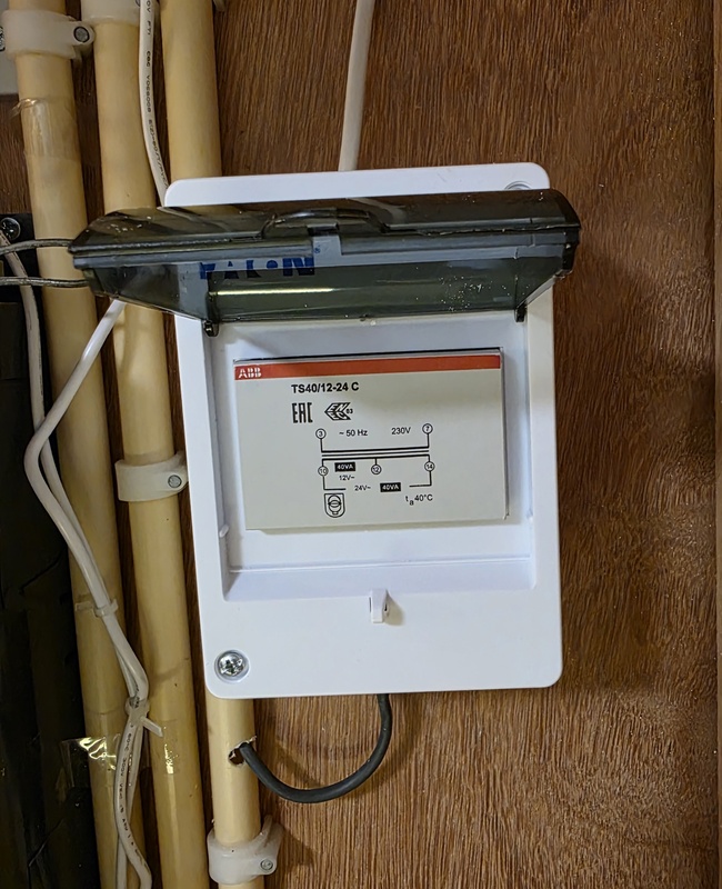

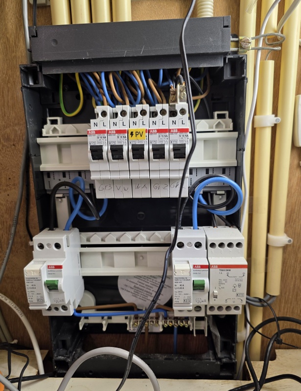

Ik heb deze ook gekocht. Hoe heb je deze transformator opgehangen in de meterkast?

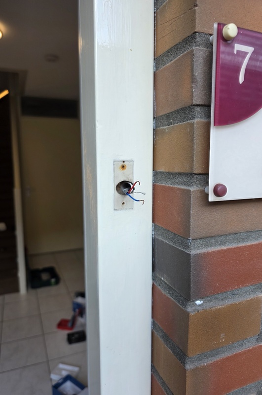

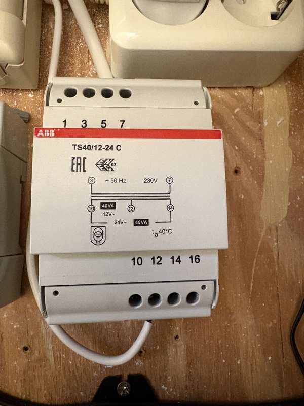

Afbeeldingslocatie: https://tweakers.net/i/M0SkLl5-HpwdZpXFwd8jZSYMlY0=/x800/filters:strip_icc():strip_exif()/f/image/LiIvaOaIamW5uJUEwcUUVSrO.jpg?f=fotoalbum_large
Afbeeldingslocatie: https://tweakers.net/i/WnKZMtx6m6Vwx2_zI2O2BR4mdQA=/x800/filters:strip_icc():strip_exif()/f/image/4PIzkYEKeUOEuedHwkAV6d7t.jpg?f=fotoalbum_large
Moet toch wel lukken met de E340 deurbel🫣
Output is onbelast 27v

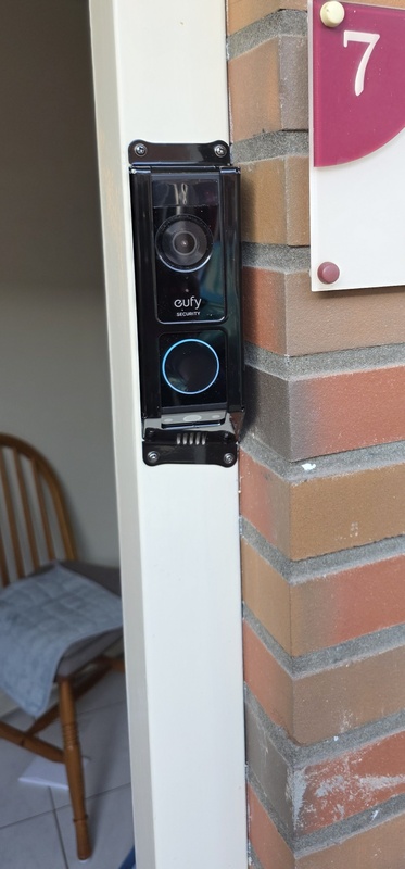

Omdat deze thread relevant is voor de Eufy E340 deurbel (https://www.eufy.com/nl/p...11?variant=40767103565885) en velen deze eenvoudig(er) willen kunnen opladen, plaats ik mijn bevindingen - in de hoop dat anderen er iets aan hebben.
Nu ik de afgelopen maanden de Eufy vaak van de voordeur heb weggehaald (ik heb er nog een metalen beschermkooi voor zitten) omdat de acculading 4-6 weken meegaat, vond ik het te veel werk om de bel zo vaak te moeten demonteren. Daarnaast werkt de bel natuurlijk niet als deze aan de oplader zit.
Op vele fora had ik gelezen dat de accu na enkele maanden kapot gaat als de E340 aan een constante voeding is aangesloten. Een vaste voeding via de bestaande (2 aderige) beldraad is dus geen optie.
De oplossing is een losneembare voeding.
Dit kan door een USB kabel naar binnen te trekken, maar op de bestaande houder voor de deurbel is geen plaats voor een kleine USB stekker. Daarnaast vraag ik me af of deze connector vochtbestendig is.
De accu is ook op te laden is via de 2 draads bel-aansluitingen bovenaan de Eufy. In de doos worden 2 korte kabeltjes met vorkjes meegeleverd, dus deze heb ik aan de beldraad gesoldeerd, en van krimpkous voorzien.
Een 18 V 500 mA voeding volstaat (ik heb deze: https://elektronica-onlin...oeding-18-volt-500ma-8228). Hiermee is de oplaadsnelheid ongeveer gelijk aan laden met de standaard USB kabel. Dit heb ik nog maar 1 keer gedaan, ik ben dus niet geheel zeker of de laadsnelheden overeenkomen.
Zodra de accu vol is, kan de voeding worden losgekoppeld en de Eufy werkt gewoon op de accu.
Om de accu-inhoud te zien, moet de voeding even worden losgenomen, het stekker symbooltje in de app gaat dan na enkele seconden over op accu-inhoud in procent.
Voor degenen die de beldraad wat netter willen aansluiten, raad ik deze connector aan: https://elektronica-onlin...ings-stekker-contra-13697 Ik heb deze ook gebruikt, werkt erg handig en je hoeft de voedingskabel niet door te knippen. Daarnaast wordt de kans dat de beldraadjes elkaar raken verkleind, dit kan funest voor de accu zijn - zeker als deze niet geheel leeg is.
Voor de volledigheid: ik gebruik de Eufy Chime, dus geen standaard bel of gong.

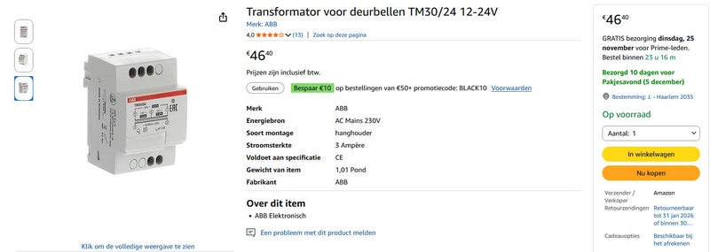

Uiteindelijk heb ik mijn Eufy E340 aangesloten op deze ABB 25VA trafo.
Pikant detail is dat ik achteraf in de app te zien kreeg dat minimaal 30VA vereist is als je vooropname in wil schakelen. Dat lijkt meer een fout/inconsistentie want de deurbel werkt prima met deze trafo.
Ik heb hem nu 3 weken en aan mijn logs in home assistant te zien laad hij elke keer op zodra het batterij percentage onder de 85% komt.

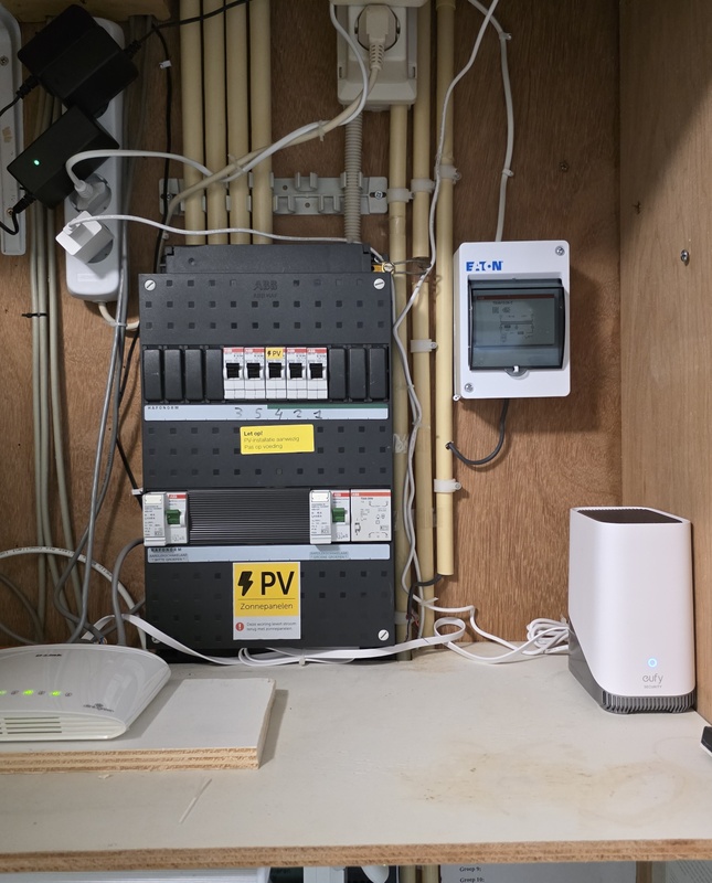

De Eufy E340 heeft 10 VA nodig. Na een lange en moeizame zoektocht blijkt dat de Eaton beltrafo 4V 8V-12V 240VAC (artikelnummer: 272483), wanneer die aangesloten wordt op 12 V, uitstekend werkt zonder haperingen of problemen.
Als je dan ook nog een mooie beschermkap wilt die je beschermt tegen diefstal, kijk dan even op markplaats bij: MRb 3D Printing en zoek op: Eufy E340 / C30 / C31 Deurbelbescherming. Wanneer je beide gebruikt heb je een hele mooie Eufy E340 die probleemloos functioneert! Doe er je voordeel mee!
Voor de beltrafo: https://www.bol.com/nl/nl...-ac-2-a/9200000099288922/
Voor de beschermkap: https://www.marktplaats.n...elbescherming-vanaf-23-50

ABB Trafo aangeschaft:
EAN 8012542928607 met 40VA en een Continues flow
waarom deze?
Nou, ABB ik prima. Ik plak hem aan de muur in de meterkast, kabeltje naar de eufy bel, oude trafo weg, S380 erin en Chime.
Aansluiten maar. Kabeltje vervang ik wel want van de deurbel is wel heel erg dun,
Dit is een 40VA en ja wel een beetje overkill maar hij voldoet aan de minimale vereisten voor de Eufy E340 (10VA/8-24V) en levert altijd stroom (C code). Echt bijna ALLE AC adapters kunnen dit simpelweg niet leveren -> OF 8 Volt OF <10VA etc OF DC etc.
Een voordeel is dan dat deze niet zomaar "afslaat" etc bij continue vraag naar stroom en kan dus leveren onder stress. Ook voor de toekomst wel handig lijkt mij zo voor 30VA deurbellen.
Nou ja als er rook uitkomt horen jullie ervan :)
ps: ik sliuit hem eerst aan op 12V want met 24V levert is mogelijk te veel (26-30V) non-load.
Eerst even op save spelen.

Ik krijg nog niet echt een lekkere DIN rail trafo gevonden die 30VA doet (of er staat in de reviews dat het voltage hoger is, wat men meet).
Twijfel of ik in eerste instantie gewoon de Friedland 8V 1A (=8VA) aansluit. Schoonvaders heeft dit ook zo aangesloten, maar geen idee of pre-roll enz werkt bij hem...;

Alles is aangesloten en werkt met de ABB 40VA. Bij Hornbach een DIN Rail gekocht en in de meterkast op het board geschroefd. Trafo is +- 42 graden (oude 8V 38 graden) en zoemt niet. Het is denk ik wel een overkill. Verder aangesloten via een 1380Watt kabel met klemmen.
Mijn idee over het Eufy systeem met E340 tot zover?
Goed:
-Kwaliteit beelden is hoog
-systeem zit robuust in elkaar(en dat is ook meteen de valkuil)
-Aanbellen (waar het toch om gaat) werkt prima
-Geen verdere kosten!!!
-pre recording werkt
Nadelen
-Installeren/accessories zijn niet goed uitgelegd / voorhanden
(als er vragen zijn stel ze gerust)
-Als je de camera WIFI SSID wilt aanpassen MOET je op op de camera de SYNC knop indrukken. Deze zit op de achterkant. Dit is super onhandig als die al hangt met beveiligde anti diefstal plaat erop.
Denk dus goed na voordat je hem ophangt.
-diefstal gevoelig
-Veel te weinig aparte instellingen te regelen via de app, zoals:
-te veel/weinig meldingen
-bepaalde tijden dat je ze niet wil
-deurbel/ringtone niet persoonlijk aanpasbaar
-als je op de deurbel druk maakt ie een (hard) "ding dong" geluid. Dit is niet helemaal uit te zetten.
-app is soms traag / laad helemaal geen beelden. App meld dat Wifi helemaal TOP is?!
-de app heeft soms geen verbinding met de camera (deze staat nagenoeg naast de HB3 en heb een overkill wifi device. (IMO is 2.4Ghz wifi only in deze tijd echt NOT DONE en ronduit slecht bedacht).
Ik weet niet hoe Ring en Nest dit doen maar ik heb deze ook een oude Nestcam.
Deze is zeer prima in de app interface, wifi, beelden en installatie en doet wat het kan.
Kost dus wel ~€10 per maand
Wat ik heb gekocht:
-Eufy Chime+S380+Camera E340 250 euro
-1380 watt elektra draad 5 Meter ( trafo naar cam ) 3 euro
-draad met euro stekker (vanuit stopcontact naar de trafo, stekker is geperst dus aan 1 kant losknippen) 3 euro
-stalen afdekplaat voor anti-diefstel 3 euro
-HDD schroef voor anti-diefstal gratis
-Din-Rails 6 euro
-wat schroeven van 30mm (bevestiging voor DIN en CAM) 4 euro aan de muur/deur
-ABB Trafo 12/24V Continues - 40VA. 77 euro ( aangesloten via 12V (meeting geeft 13.7 volt)
-pers/Krimp tang voor Camera aansluitingen + en - (de rode ronde Krimptang Inzetstukken gepakt ) 20 euro
-rookmelder, ik weet het niet zeker maar die blijft er wel zitten. 5 euro.
De ABB heeft thermische en te hoge spanning Beveiliging maar goed ik neem echt geen risico.
Hou er alvast rekening mee deze Krimptang Inzetstukken extra plat moeten zijn( waterpomptang even fijn drukken)
Hier heeft EUFY niet over nagedacht. Er is namelijk heel weinig ruimte over tussen de backplate en de camera stroom aansluitingen, uiteraard kan je anders de wel hele dunne draden gebruiken die erbij zitten.

freedzed6 schreef op dinsdag 5 augustus 2025 @ 03:25:
waarom deze?

Ook ik heb na lang zoeken op forums, ervaringen gekozen voor de beltrafo van ABB met EAN 8012542928607. ABB heeft meerdere transformatoren. Maar de versie eindigend op ''C'' is dan de juiste. Ik heb voordat ik hem bestelde ook contact gehad met ABB. Zij gaven ook aan dat dit een prima transformator is voor de Eufy E340. De echte beltransformatoren zijn volgens ABB niet geschikt. Dit omdat zij niet bedoeld continu stroom kunnen leveren. Een traditionele bel rinkelt dan ook kort, en gebruikt dat vermogen dan ook kort. Gemeten zonder belasting is de 12V uitgang zo'n 13,7V. En de 24V zo'n 27V. Ik heb de Eufy dan ook op de 12V gezet. Voordat ik de trafo aansloot, heb ik via USB de accu van de Eufy volgeladen. Echter valt op dat de Eufy (hangt nu 2 dagen aan de trafo), het groene stekker indicatie weergeeft in de app, en blijft ''hangen'' op 98%. Hoe zit dat bij jou? En gebruik je ook nog de 12V uitgang? En kan het kwaad de Eufy iets meer prik te geven dan nodig? Lijkt mij dat zodra je de Eufy aansluit op de 24V uitgang, hij toch snel terugvalt van die 27V naar 24V omdat hij dan gaat laden en wel de juiste 24V spanning krijgt.
Gisteren wel een vreemde melding. Tijdens het testen/proberen met aanbellen en beantwoorden. Gaf de app ineens een melding dat de stroomvoorziening onstabiel is. En de vooropname uitgeschakeld werd. Hierna vooropname weer ingeschakeld. Dan doorloopt de app een test procedure en zegt dat de voeding prima is en de vooropname weer ingeschakeld is. 8)7
Vond het een hele zoektocht. Ook is er veel onduidelijkheid. Of je nu wel of niet kan opnemen met de mini Base Chime. Dit kan gewoon. Dan wel met een geschitke SD kaart. Verder is er voor Eufy nog wel werk aan de winkel wat betreft de app, en de vertalingen. Er ontbreken soms ook hele stukken tekst bij knoppen. En je weet dan eigenlijk niet wat de functie dan wel/niet gaat doen. Ook staan er nu inmiddels tig filmpjes op de SD kaart, staat de videoinstelling op de hoogste kwaliteit. Maar als ik dan zie dat er van de 64GB nog maar 0,8GB is gebruikt. De filmpjes lijken dan ook niet echt van HD kwaliteit. :|

Ik heb gisteren de Eufy op de 24V gezet. Gezien bij 12V de melding telkens terugkwam ''instabiele voeding''. Vooropname aangezet, test doorlopen. Tot nu toe geen gekke meldingen meer gehad.
Ik heb 0,6mm dik 2 aderig beldraad (vaste koperkern) Hieraan heb ik de kabelklemmetjes gesoldeerd die bij de Eufy geleverd waren. En daaromheen een krimpkousje gedaan.
Er is inderdaad weinig ruimte tussen de houder en de Eufy deurbel. Ik heb nu wel iets meer ruimte, gezien ik een 3D geprinte 30 graden hoekbeugel heb. Hier zit een holle ruimte in, waar mooi de bedrading in weg gewerkt kan worden.
freedzed6 schreef op zaterdag 25 oktober 2025 @ 18:12:
Ik zou dan toch de bekabeling nakijken als dit bij 24V gebeurd. Het is overigens zo dat 24V minder AMP trekt dus dat is eigenlijk wel beter maar goed ik hou hem op 12V.
Ik heb overigens een krimptang met de kleinste kabelschoenen gebruikt. Dit met 1380watt / 0.75mm2 normale stroomkabel(Praxis). Die dunne kabel van Eufy heb ik niet gebruikt. Ja het is wel enorm pielen omdat die kabelschoen nog best dik zijn. De deurbel houder heeft maar net voldoende ruimte om dat ertussen te krijgen en de bel vast te klikken(heb de kabelschoenen een beetje platgedrukt met tang).
Er zijn vast wel andere "klemmetje" maar die dunne Eufy kabel leek mij niet zo geschikt.
De deurbel heeft direct wifi connectie met de HB3. Dat viel mij overigens ook op dat ie ook nog connectie had met de router. Heb hem hier dus van de WIFI router afgekickt. HB3 is via LAN verbonden.
[ Voor 6% gewijzigd door jj1987 op 27-10-2025 20:10 ]

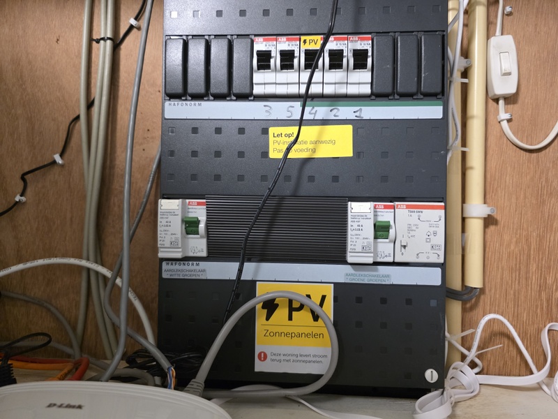

Nou ik heb ook een Eufy E340 met Homebase 3 en Chime gekocht. Heb dit topic doorgelezen en een andere trafo gekocht de ABB TM30/24 12-24V en een beschermkap voor over de Eufy bel heen.
Alleen de trafo is wat breder dan de bestaande 8v ABB bel trafo. Dus moet de aardlekschakelaar die er pal naast zit opschuiven als dat kan, zie foto.
Volgende week ga ik het installeren. Ik sluit de Eufy aan op de bestaande bedrading.
Of hebben jullie nog suggesties?Afbeeldingslocatie: https://tweakers.net/i/n7QgzsQBzMUvSswrVFq-GKvN7dE=/800x/filters:strip_icc():strip_exif()/f/image/CvICMW4IoFej3H2wCyNkTQaU.jpg?f=fotoalbum_large

  • Gizz
  • Laatst online: 15:54
Gizz
Dunder-Mifflin, Inc.
@LithoMan Bovenste rij pakken waar je 4 (links) of 3 (rechts) modules aan ruimte hebt?
[ Voor 7% gewijzigd door Gizz op 26-11-2025 10:30 ]
  • LithoMan
  • Laatst online: 15:17
LithoMan
Toemaar
Ja daar zat ik ook aan te denken. De trafo komt morgen binnen en volgende week of wellicht vrijdag ga ik aan de klus beginnen. De draden zal ik moeten verlengen of aftappen van de naast gelegen groep. Kan ook nog beneden links naast de aardlekschakelaar. Hier een foto van de meterkast open.Afbeeldingslocatie: https://tweakers.net/i/FIxZZEyoREUkIq9k_sv5gqBYb80=/x800/filters:strip_icc():strip_exif()/f/image/Zwjycl6SAjgcCGWUqvNBWOjC.jpg?f=fotoalbum_large
Intel Pro Kit NUC ANH i7 Intel Core 1360P 32GB 1TB Samsung 980Pro / Dell U2518D / Samsung S25 Ultra 1TB / Samsung Watch 9 Ultra 2 / Denon AVC-X6800H
  • jj1987
  • Registratie: Mei 2017
  • Laatst online: 07-07 13:14
Ik zou een stuurtransformator gebruiken. En geen normale deurbel transformator. Een deurbel transformator is geschikt om kortstondig (bij aanbellen dus). Het vermogen te geven. Een Eufy deurbel, gebruikt de transformator om de accu in de deurbel op te laden. En vraagt tijdens het laden nogal wat vermogen.
De EAN 8012542928607 ABB stuurtrafo heb ik aangeschaft en een tijdje terug geinstalleerd. Zie eerdere posts. Deze heb ik gekocht na aanraden van @freedzed6

  • jj1987
@LithoMan Ik zou de rij pakken bovenin. Naast de groepen. Of los naast de meterkast op een din-rail. De ABB TM30/24 12-24V zal wel werken, maar is voor de E340 krap aan. Het minimale is 30VA. De 30VA heeft de Eufy nodig, zeker met de instelling ''vooropnames''. Buiten dat is het een beltrafo. En alleen geschikt om een bel kortstondig (bij aanbellen) van stroom te voorzien. En eigenlijk niet geschikt voor het druppelladen van een Eufty deurbel. Zoals eerder aangegeven. Koop een ABB TS 40/12-24 C trafo. Deze is wél geschikt om te laden en continu te belasten. De ''C'' in het typenummer is van ''Continues Flow''. Ik heb zelfs contact gehad met ABB Group Benelux. Zij raadden ook deze stuurtransformator aan. Wil je toch de ABB TM30/24 12-24V gaan gebruiken. Dan zou ik hem zelf niet in de meterkast zelf plaatsen. Ding zal warm tot heet worden. En dat wil je echt niet tussen je groepen hebben zitten. :*) Ik heb jaren geleden ergens een ABB beltrafo weggehaald uit een meterkast van 8V 1A. Deze werd echt alleen gebruikt zoals voorgeschreven. Een traditionele deurbel. En was half weggesmolten naast een aardlek.

Ik heb een Eufy E340 met batterij. Volgens de specs op https://service.eufy.com/article-description/Differences-Between-All-eufy-Doorbells?ref=Home_Page heb ik dit nodig:
Existing Doorbell Wiring (8-24V, 10VA or above).
Kan ik dan de ABB TM15/24 beltrafo 12-24V 15VA DIN-rail montage kopen? Die is net zo breed als mijn huidige 8VA beltrafo.
Dank!

@zeeg nee, zoals hierboven omschreven is dat een beltrafo en niet geschikt voor laden van de accu van de Eufy. Zie topic hierboven.

jj1987 schreef op vrijdag 28 november 2025 @ 14:42:
Dus de specs van Eufy zelf kloppen dan niet?
Een stuurtrafo zal vrijwel niemand gebruiken toch voor een bel? Die zijn bijna duurder dan de bel zelf? :+

@zeeg wat klopt daar niet aan? De specs: 8-24V, 10VA or above. Dat is echt het minimale! Met de functie vooropname. Dus een aantal seconden opnemen voor de gebeurtenis in de app. Heeft de Eufy minimaal 30VA nodig. De app geeft dat zelf ook aan nadat je een voeding aan hebt gesloten en de energie test hebt doorlopen. En zoals ik eerder schreef. Ik kreeg meldingen van onstabiele stroomvoorziening. En dat was met 12 volt 40VA. Met 24V 40VA draait de Eufy het best. Een beltrafo is alleen geschikt voor het kortstondig gebruiken van het gehele vermogen (om een traditionele bel te laten rinkelen). Een Eufy deurbel camera continu druppelladen is dan ook niet de bedoeling van een deurbel trafo. De trafo word continu daardoor op zijn max belast. Ik heb zelfs contact gezocht met ABB Nederland. Ook zij geven aan dat een beltrafo niet bedoeld is om een accu te laden. Ja, die stuurtrafo is niet goedkoop. Maar altijd nog goedkoper dan een uitgefikt huis. En al helemaal niet goed voor mijn gemoedsrust.

Nou ik heb de ABB TS40/12-24v C die jj1987 benoemd binnen. De andere trafo heb ik terug gestuurd. Ik ga pas volgende week aan de slag ermee. Trafo was niet goedkoop 77 euries maar ja, wel de zekerheid (hoop ik). En heb ik ook een metalen bescherming gekocht voor de Eufy deurbel. Tjsa, zo alles bij elkaar ben je niet goedkoop klaar, maar dan heb je ook wel wat.
Ik kijk wel of ik het in de meterkast installeer of er buiten op een din-rail. Laat het jullie wel weten dan..

  • jj1987
@LithoMan goede keuze! Die trafo is perfect. 40VA dus genoeg capaciteit. Draait hier al enkele weken perfect. Dat je niet goedkoop uit bent viel mij ook tegen. Ik dacht even een Eufy deurbel in de korting scoren. Maar er kwam inderdaad nog een trafo bij van 77 euro. Een tientje voor een DIN rail. Kabelgootje om het spul netjes af te werken. En een paar tientjes voor een op maat 3D geprinte hoelbeugel. SD kaartje. En zo ben je een paar honderd euro kwijt. Maarja, je wil wel eens wat🤣
  • freedzed6
  • Laatst online: 11-07 19:35
LithoMan schreef op woensdag 26 november 2025 @ 10:19:
Of hebben jullie nog suggesties?[Afbeelding]
Monteur bellen OF zelf aansluiten. Ik heb gewoon een eurostekker op de 230v kant en de 12v naar de deurbel. de ABB Trafo hangt aan een eigen dinrails(hornbach).

Ik ga het zelf aansluiten ben handig zat. Heb 2 opties. Linksboven in de meterkast inbouwen, of rechts naast de meterkast op een aparte din-rail.
Start er donderdag mee want dan is alles binnen. De Homebase 3 staat ook in de meterkast en is verbonden via LAN met de router die er al staat.

Goedenmiddag,
Nou ik ben dus vandaag bezig geweest. De oude bel eraf en de Eufy bel erop (hoek 15 graden), ook de beschermkap erop. De bestaande bedrading direct op de Eufy bel vastgezet. Binnen de meterkast heb ik de trafo apart in een behuizing gemonteerd en op een bestaand stopcontact aangesloten. De oude beltrafo laat ik zitten want als ik in de toekomst ga verhuizen dan kan alles gewoon weer terug gezet worden. De Eufy bel heb ik op 24 volt aangesloten. Getest met vooropname aan en vooralsnog werkt alles.Afbeeldingslocatie: https://tweakers.net/i/vE08O1B4d3ZRPZ0OK5BBRt2GzLs=/x800/filters:strip_icc():strip_exif()/f/image/eIQJ3fMVWERBncBGbdHEVjX1.jpg?f=fotoalbum_large
Afbeeldingslocatie: https://tweakers.net/i/Fgm_m_QMKVbOR4H5xbUTaQg7P68=/x800/filters:strip_icc():strip_exif()/f/image/5em1DCIdfjWi9WTF83lPQ65o.jpg?f=fotoalbum_large
Afbeeldingslocatie: https://tweakers.net/i/XR5wpk7Vfv70nyxksNQBuGyS3Gw=/x800/filters:strip_icc():strip_exif()/f/image/ARa0Fcdp9KK7vduI3egEKiwu.jpg?f=fotoalbum_large
Afbeeldingslocatie: https://tweakers.net/i/sopW1bsz2ThdcTwqMIeqr3Bn8gc=/x800/filters:strip_icc():strip_exif()/f/image/e0TysxMjYRWmSHj9G2PboQ8V.jpg?f=fotoalbum_large
Ziet er netjes uit! Ook met de behuizing om de transformator heen!. Ik hoop dat je meer geluk hebt met de Eufy dan ik. Sinds gisteren problemen ineens. Heeft een paar weken goed gedraaid. Gisteren wilde ik de beelden bekijken. Ik kreeg een P2P error. Ik dacht, kan gebeuren. App dicht. Opnieuw. Wederom P2P connection failure. Nu had ik toevallig de Unifi accespoints de dag ervoor ge-update. Daarop heb ik de firmware terug gedraaid naar de vorige versie. Helaas zonder succes. De Eufy eraf geschroefd. Kabeltjes eraf. Batterij eruit. Alles weer gemonteerd. Start opnieuw op. Helaas niks. Geen verbinding mee te krijgen. Unifi access points geheel uit. Zelfde netwerk 2.4GHz (20Mhz) aangemaakt op mijn Fritzbox internet router. (normaal gebruik ik de wifi daar niet van ivm de Unifi). Ik zag dat de Eufy verbinding maakte. Echter wederom P2P connectie problemen. De Eufy heeft gisterenmiddag rond 16.30 uur nog iets opgenomen. En daarna nog om 19.00 uur. Waarna er niets meer op het SD kaartje staat. De ABB voeding los. Weer Eufy eraf, en er weer op. Helaas niets... SD kaartje uit de chime. Chime erin zonder SD kaartje. Alles start op. Maar geen livebeelden te bekijken. Tussendoor nog een aantal keer aangebeld. De ene keer komt de melding door en kan ik ineens verbinding maken (met erg veel vertraging). Een minuut later kan ik weer geen verbinding maken. Weer aangebeld. Ronde ring rondom Eufy knippert en doet buiten. Maar geeft geen meldingen. Ledje gaat soms heel snel aan/uit. Of geheel niet aan. Het vreemde is dat de batterij, ondanks dat de voeding er gewoon in zat. Terug is gelopen naar 55%. Vooropnames stonden ook ineens uit. Aanzetten ervan lukt niet. Wederom P2P error. Mijn ideeën zijn op. Ik dacht, laat dat ding met rust. En wie weet de dag erna is alles opgelost. Wie weet is er een server storing bij Eufy. Helaas. Vanmorgen 2 meldingen op de telefoon. Dat de batterij helemaal leeg is. En de Eufy zichzelf heeft uitgeschakeld. Eufy doet nu niets meer. Word een gevalletje retour naar de webwinkel voor garantie. Ik heb nog 2 andere Eufy camera's. De 360 pan/tilt. Deze werken wel gewoon. Ik heb een vermoeden dat de Eufy gewoon de geest heeft gegeven (nu al...) Als ik google op P2P connectie problemen staat het internet er vol mee. Sommige doen het al nieuw uit de doos. Ik begin het vertrouwen in het ding een beetje te verliezen. En baal er ontzettend van. Een hoop uitzoek werk. Welke trafo, installeren, extra kosten, en ergernis.

Vandaag vervangen voor een ABB TS 40/12-24 C VEILIGHEIDSTRAFO 40VA.
Geen gezoem meer! Aanrader dus.
