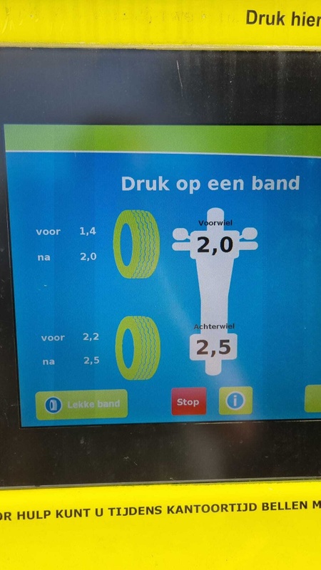

Vanmiddag bij de dealer langsgeweest, maar daar zat er 2.5 bar in de voorband met een handpomp gemeten.
Afgelopen weekend opgepomp tot 2.0 bar bij deze pompen:
https://www.degroenegarage.org/de-slimme-bandenpomp
Iemand ervaring met deze pompen, staan door heel Nederland en zijn gratis?
Binnen 3 dagen kan er geen 2.5 bar bijgekomen zijn lijkt mij?

Kan zeker wel.
Met koude band en 20gr buiten opgepompt tot 2.3bar voor en 2.6bar achter.
Daarna twee dagen in een warme schuur en met dit weer is er 0.4 bijgekomen.
Warme lucht zet uit.

Per 10 graden 0,1 bar verschil. Advies spanning fabrikant is op 20 graden gemeten.
Vanuit hier kun je rekenen. Kouder is dis per 10 graden 0!1 bar erbij. Warmer is dus per 10 graden 0,1 bar eraf.
Vb: fabrikant geeft op 2,2 bar (dat is dus bij 20 graden) waarbij je niet korter dan 2 uur gereden hebt, en het spul niet in de zon staat..
Het is 10 graden, dus in dit geval moet je naar 2,3 bar. Is het 30 graden, moet je naar 2,1 bar.
Dus je ziet dat als het weer , weer veranderd, je eigenlijk dus weer moet bijstellen…

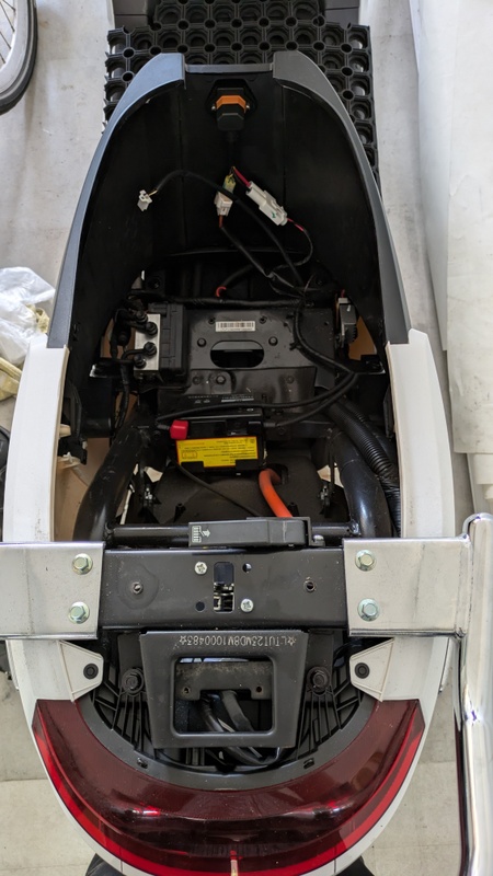

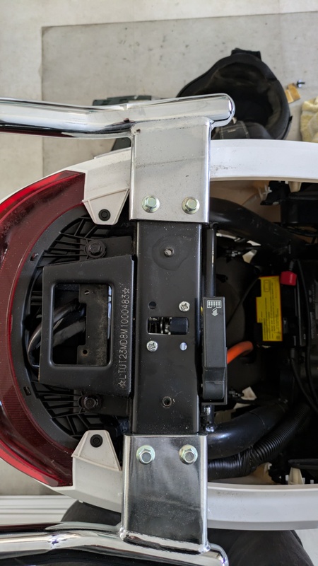

Ik lees de laatste tijd vaker dat de accu's van de Segway gestolen worden. De accu klep zelf is redelijk stevig, maar de wijze van openen klep is alles behalve veilig.
Zijn er hier personen die of ze ontgrendeling aangepast hebben dan wel een goed en luid (2-weg) alarm op de Segway hebben geplaatst? daarbij rekening houdend dat bij forcering van alles de hoofdaccu's los zijn dus die zou je nooit moeten gebruiken voor aanlveren stroom voor alarm.
  • Siewert
  • Registratie: December 2015
  • Laatst online: 15:34
n00bs schreef op maandag 16 september 2024 @ 15:35:
Weet niet hoeveel er gejat word maar dat ze makkelijk te klauwen zijn is wel duidelijk.
Buddyseat is met een beetje geweld zo op te trekken.
Haak aan de Seat is maar in zacht plastic geschroefd dus een ruk hij is open.
Kan hem zo niet meer vinden maar zag ergens ooit op Amazon of Ali z'n stalenplaat die over de accu kon plaatsen/schroeven.
Wellicht een optie en anders de hevel onder de buddy verwijderen 😂

mja de beveiliging van de scooter is wel een probleem. je kan in principe gewoon met een stok oid tussen de rubbers bij het zadel en het accu lipje omhoog wippen. zodra er geen batterij meer aangesloten is kan je zelfs via de groene knop het zadel gewoon open maken door hem ingedrukt te houden volgens mij.
  • n00bs
  • Laatst online: 27-11 20:27
n00bs
Het is weer Zomer!
Hm ik vind het wel interessant om een oplossing te hebben en kan me voorstellen dat dit wel voor meer zou moeten gelden? die bak is intern misschien te verstevigen maar ruimte voor een extra plaat is er toch niet echt... de hevel verwijderen is iets teveel van het goede als je een storing hebt ;). Eventueel een beugel met schroef/slot over de hevel?, een specifiek ketting?slot over de gehele accubak?
Een goed alarm systeem?

Gevonden op Ali.
Zocht onder E125s maar geen resultaat.
Zoeken op e110s levert wat meer opties op.
Voor 4 tientjes is dit wellicht een optie? Afbeeldingslocatie: https://tweakers.net/i/1uOtqDRGzpnvLJarurRrzgicp6s=/x800/filters:strip_icc():strip_exif()/f/image/qZ3tD8srLusg5HwTyHfwu6Ha.jpg?f=fotoalbum_large

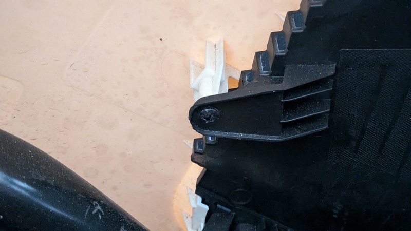

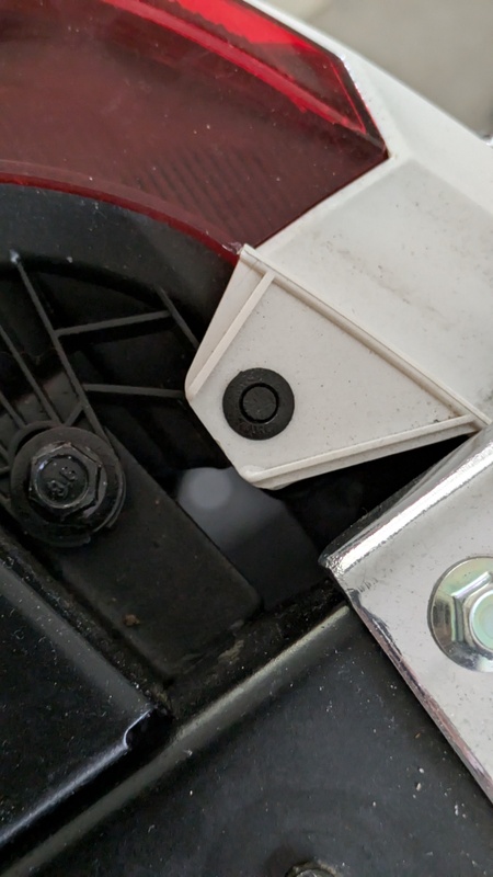

Dat ziet er wel uit als een extra mooie toevoeging. Het voorkomt niet alles, maar maakt het wel weer wat lastiger. Met linkje: https://nl.aliexpress.com/item/1005006977993163.html
<update>
Net gekeken bij de E125 zitten afdekdopjes (rubber) op de plekken waar deze plaat geschroeft zit. Geen idee of dat past?
[ Voor 14% gewijzigd door n00bs op 16-09-2024 17:37 ]

n00bs schreef op maandag 16 september 2024 @ 16:16:
Had express geen linkje gepost, geen idee of het mocht.
Maar het is een leuke toevoeging idd.
Je ziet de uitsparing voor de E125s batterij plug dus moet passen.
Lijkt erop dat er een soort slotbouten op zitten.
Het zal altijd wat helpen, het voorkomt niet een opengebroken buddy.
Maar zal vast ff schrikken zijn als ze de plaat zien en deze lijkt dmv de slotbouten in de bestaande kuipschroeven dus aan het frame vast te zitten.
Dus even een breakijzer eronder is lastiger te doen.
Maar ja, alles kan kapot.

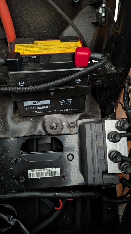

Wat gebeurt er dan met de Master batterij?
Die loopt namelijk best snel leeg, 3% per 24h.
Ben bang als die leeg is en de accu's terug inzet je alles kwijt bent, correct me if im wrong want nog niiet geprobeerd.

Siewert schreef op maandag 16 september 2024 @ 17:43:
Leeg is leeg ;) dus geen connectie meer naar je scooter, geen locatiegegevens, geen alarm.
Je kan natuurlijk ook 1 accu laten zitten in geval E125. Je kan toch maar 1 accu tegelijkertijd opladen met de standaard lader.

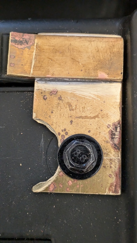

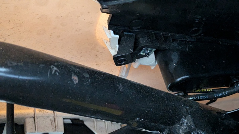

Wie heeft op zijn Segway die accu afdekplaat gemonteerd?

Dat klopt,daarom heb ik een blokkade op de vergrendelingshandel gemaakt met 3mm dik messing. Nu wordt het toch wat moeilijker voor de ,,heren dieven,,! :)
  • n00bs
n00bs
Het is weer Zomer!
Patoer schreef op zaterdag 5 oktober 2024 @ 16:36:
Heb je een how to stap-voor-stap met eventueel fotos hoe je dit hebt gedaan? en wat bij een storing als je wel je accu moet ontkoppelen?
Ik zit zelf dus naar een oplossing voor die hendel te kijken (maar geen idee al dat plastic eromheen???) en dan zo een alu plaat van Ali over de accu. Dan maar speciaal gereedschap meenemen in geval van nood
  • Patoer
  • Laatst online: 04-11 12:09
n00bs schreef op zaterdag 5 oktober 2024 @ 20:30:
Hierbij de foto,s. Voor de orginele bout wil ik een ander type gebruiken n.l type Torx met platte kop. Deze oplossing gebruik alleen overigens, als de scooter onbeheerd achtergelaten wordt.Afbeeldingslocatie: https://tweakers.net/i/mox_rRNFLxb4Ax8hQr1oaD8uTRw=/x800/filters:strip_icc():strip_exif()/f/image/e05QWDh76iHyrm1SSQfwv7xF.jpg?f=fotoalbum_large
Afbeeldingslocatie: https://tweakers.net/i/xOOGpkpAO0GlpNgdx5BgKCXRiEM=/x800/filters:strip_icc():strip_exif()/f/image/Bt3mnyQ1lEdHckkwyWFyanYw.jpg?f=fotoalbum_large
[ Voor 36% gewijzigd door Patoer op 06-10-2024 13:24 ]
  • n00bs
n00bs
Het is weer Zomer!
Patoer schreef op zondag 6 oktober 2024 @ 13:23:
Hierbij de foto,s. Voor de orginele bout wil ik een ander type gebruiken n.l type Torx met platte kop. Deze oplossing gebruik alleen overigens, als de scooter onbeheerd achtergelaten wordt.[Afbeelding]
Ja simpel idd op die manier. Die bout is toch een origineel op die plek? zoja dan vraag ik me wel af wat hij op zijn plek houdt, voordat je zoiets losdraait :-)
Zou voor een bout gaan waarvan de kans dat ze dat snel ter plekke op straat los kunnen krijgen, vrij klein is.
  • Patoer
n00bs schreef op zondag 6 oktober 2024 @ 18:28:
De bouten die je ziet, hebben de functie om de bak waar de helmen in kunnen op z,n plek te houden....geen echte belangrijke functie dus. De gebruikte bout die wil ik omruilen met een torx 5mm bout met platte kop en met beveiliging...( even googlen).. De beveiliging houdt in, dat in het midden van de boutkop een belemmering zit zodat je niet een willekeurige torx inbussleutel kan gebruiken. Overigens, heeft de dief met de bestaande bout ook nu extra tijd nodig voordat hij/zij bij de accu,s kunnen.
De plaat van messing, die ik gebruikt heb, kan natuurlijk uit één stuk van staal gemaakt worden. )Had zelf nog wat messing over.) ;)
  • Patoer
Patoer schreef op maandag 7 oktober 2024 @ 13:21:
Ik heb de helmbak verwijderd om even te kijken wat er onder zit. Let op de 12volt accu o.a. voor de verlichting. Bij het verwijderen van de zij schermen moet je daar ook zijn, zo te zien.
Patoer schreef op maandag 7 oktober 2024 @ 15:34:
Afbeeldingslocatie: https://tweakers.net/i/OcuvEvj81AGmkowlyVS9pUv83cE=/x800/filters:strip_icc():strip_exif()/f/image/xGHMz8QctCj3OnCdhZt0xvQ9.jpg?f=fotoalbum_large
Afbeeldingslocatie: https://tweakers.net/i/5pKTZWqeQmoq9DoswmhRMnjHevQ=/x800/filters:strip_icc():strip_exif()/f/image/UnoqhE6azyx23iDBTOQuRnaI.jpg?f=fotoalbum_large
Afbeeldingslocatie: https://tweakers.net/i/Xk7Mgq1cYcntjeDhdYYBE96YZWg=/x800/filters:strip_icc():strip_exif()/f/image/ngr7BkEU4zzcIySKqxoFyQb3.jpg?f=fotoalbum_large
Afbeeldingslocatie: https://tweakers.net/i/iUg5-7PxrejDndrT6KIK0iwnJnI=/800x/filters:strip_icc():strip_exif()/f/image/dRadfrUhFutQ5fuNOxBaEaN3.jpg?f=fotoalbum_large
Afbeeldingslocatie: https://tweakers.net/i/E6vzJyeGmIX3T8wrIH5gp-l3sh0=/800x/filters:strip_icc():strip_exif()/f/image/nkKjEH2Vo0B6ZZz1nwaLLrVB.jpg?f=fotoalbum_large
Afbeeldingslocatie: https://tweakers.net/i/jCDFj54uNJQAYV36lnv2cUj0z3I=/x800/filters:strip_icc():strip_exif()/f/image/5opGpGXAoQOuNCsdJPn4q0mQ.jpg?f=fotoalbum_large

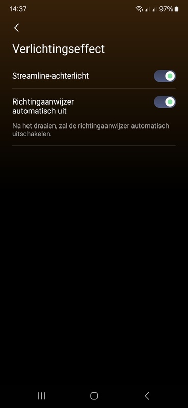

  • Siewert
Heb de scooter nu 3 maanden heb nog nooit wat onder de Lab wat aan opties gezien.
@alexborro zijn die functies niet overgeheveld naar de normale opties.
Ik kan gewoon mijn richtingaanwijzers automatisch uit selecteren onder Meer Functies ect ect.
