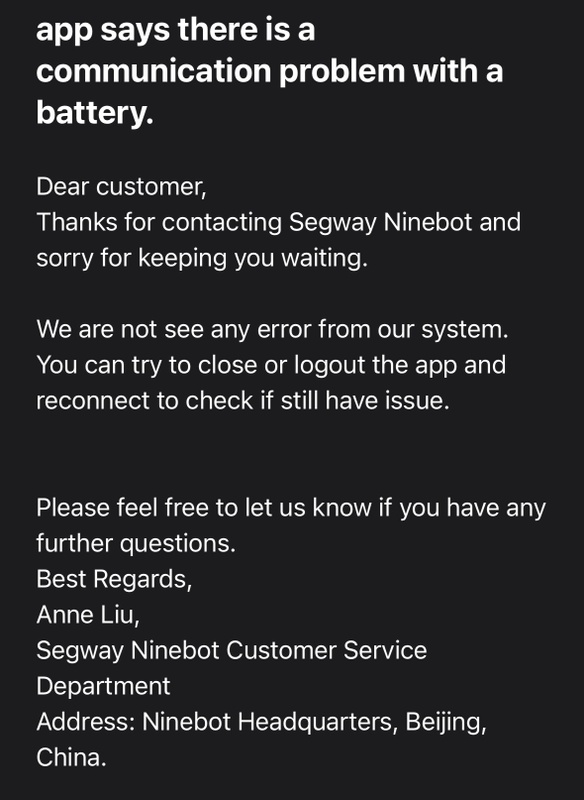

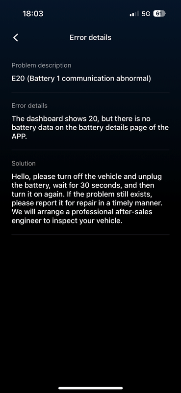

  • berchtold
  • Registratie: September 2019
  • Laatst online: 16-09 00:33
Hi, heeft iemand dit wel eens gezien? Heb de batterijen even losgekoppeld voor 30 seconden en daarna startknop ingedrukt om te resetten maar de app blijft het aangeven ook na nieuwe self-check. Heb wel een keer gehad dat ie minder snel optrok een enkele keer. Maar verder geen problemen.
Dashboard zelf toont overigens helemaal niks. Range is ook niet aangetast.
Afbeeldingslocatie: https://tweakers.net/i/6E8G6fVxn-t0KGNeMeQIe_LQQaA=/x800/filters:strip_exif()/f/image/CgL2ODP7yB1Dj3UzTYSdR7PE.png?f=fotoalbum_large
Afbeeldingslocatie: https://tweakers.net/i/rhYSbOxp-k_g2wxSbVJPV3Fswhc=/x800/filters:strip_exif()/f/image/32X4Y2grYky3kVnkXROXonKg.png?f=fotoalbum_large

berchtold schreef op donderdag 25 april 2024 @ 18:07:
Ik ken dit niet. Maar als je de accu's los aansluit op de lader, lijkt alles dan ok?
en wat als je de accu's andersom aansluit, krijg je dan nog steeds met dezelfde accu nummer een fout of is het dan ook andersom? (om uit te sluiten of het de accu is of de aansluiting/controller).

  • berchtold
Heb segway support gecontacteerd. Blijkbaar een app probleem toch?
Afbeeldingslocatie: https://tweakers.net/i/GuRGF9ZHj2MMZhxxV2ObjJRVxPw=/x800/filters:strip_icc():strip_exif()/f/image/5bK9G2Uwb6S7da0CUImy3IBc.jpg?f=fotoalbum_large

  • alexborro
  • Registratie: Mei 2019
  • Laatst online: 04-06-2025
geniekort schreef op woensdag 1 mei 2024 @ 16:13:
Maar de ellende met de software is vreselijk. Nu al 2 maanden lang heeft de scooter geen verbinding met internet, dus ook geen alarm meer in de app, geen inzicht. Niet cruciaal voor dagelijks gebruik, maar wel jammer. Erg bizar is ook dat de klok blijkbaar niet goed doorloopt zonder verbinding. Die staat nu steeds weer op een andere tijd, hij gaat een stuk langzamer/sneller dan hoort (scheelt zo een uur of wat per dag). Alle mogelijke resetprocedures al geprobeerd, maar niets mag baten.
(Sorry voor mijn vertaalde tekst van het Engels naar het Nederlands)
Dit is een "tamelijk veelvoorkomend" probleem geworden en een paar mensen hebben het hier gemeld, inclusief ik. De communicatiemodule naar het GPRS-netwerk breekt voortijdig en je kunt niet langer verbinding maken met internet. Ik had pech dat de mijne 6 weken na het verlopen van mijn garantie kapot ging (het was in februari 2024).
Dit weekend zal ik mijn scooter naar ScooterCentrum brengen waar ik hem heb gekocht - het is een rit van 50 km, laten we ervan genieten - en hem daar laten repareren. Ik heb geen idee van de prijs en hoelang het zal duren. Maar een vriend van mij vertelde me dat je hier in NL kunt proberen een gratis reparatie te claimen voor een onderdeel dat niet zo vroeg mag breken, zelfs nadat de garantie is verlopen.
Maar ik deel hetzelfde gevoel dat jij hebt: de scooter is leuk, maar er zijn zoveel kleine bugs en problemen dat ik denk dat het project nog niet klaar was voor de markt; of gewoon Chinese kwaliteitscontrole. En er zijn maar heel weinig dealers die effectief aan de scooter kunnen werken - en in mijn geval is het zelfs erger, omdat maar weinigen van hen bereid zijn Engels te spreken. Dus ik weet niet zeker of ik het opnieuw zou kopen.
