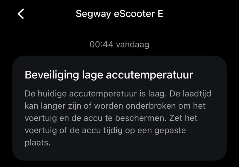

Wanneer halen jullie je accus’s eruit met temperaturen? Vind online gemixte info erover.

  • Mr. Freeze
  • Laatst online: 08:48
berchtold schreef op woensdag 29 november 2023 @ 15:20:
Ik nooit want heb hem elke dag nodig (staat altijd overdekt buiten). Wel doe ik hem alleen opladen direct na thuiskomst, dan is de accu wat warmer en dat is beter. Hoe er wel rekening mee dat bij vorst het eerste stuk dat je rijdt de scooter niet afremt op de motor, toch wel iets wat je even in de gaten moet houden.

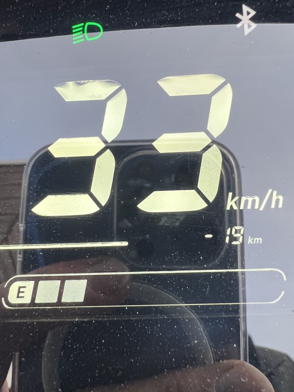

Sinds kort ook eigenaar van een Segway e125s. Even inhakend op de eerdere berichten over het koude weer, kreeg ik in de app de onderstaande melding (de scooter staat in de (houten) schuur).
Is dit iets waar ik me zorgen om moet maken of is dit alleen om aan te geven dat het laden langer duurt?
Lijkt me dat de accu toch gewoon tegen lage temperaturen moet kunnen? Mijn elektrische auto staat immers ook gewoon buiten.

Letum schreef op zaterdag 2 december 2023 @ 01:50:
Wat was de temperatuur van de accu’s toen ?

greg-a schreef op zaterdag 2 december 2023 @ 09:24:
Geen idee, kun je dat zien in de app?
Edit: zie dat de accu temp nu -1 graden is.
Onder de 0 graden niet laden. Staat ook gewoon in de gebruikershandleiding.
(En nee dit is niet hetzelfde accusysteem als een auto). Vragen staat vrij hoor, maar verbaas me toch iedere keer dat zelfs een handleiding door sommigen niet gelezen wordt. Maar dan wel een forum zoeken om dan een vraag te stellen. Geloof me, zelf opzoeken werkt echt veel sneler en efficiënter.

Joram22 schreef op dinsdag 5 december 2023 @ 03:07:
Misschien zelf eerst even leren lezen in plaats van mij onterecht beschuldigen? Ik heb het niet over opladen, maar of het slecht voor de accu is om überhaupt in de schuur te staan met deze temperaturen.

Letum schreef op dinsdag 5 december 2023 @ 18:18:
Excuses maar zoals ik lees was je vraag of de melding alleen gaat over dat het laden langer duurt. Het antwoord is dus: niet laden onder de 0 graden.
Verder je scooter kan best buiten staan en rijden onder de 0 graden. (mijne staat al twee winters buiten). Opladen doe ik binnen, en pas na een paar uur, dus nadat de accu is opgewarmd op kamertemperatuur.
Sowieso heeft het gaan rijden met een accu op kamertemperatuur veel voordelen. Er is simpelweg meer vermogen aanwezig. De accu blijft nog behoorlijk lang warm. Dus op de heenweg van je rit heb je voordeel, ook in bereik.

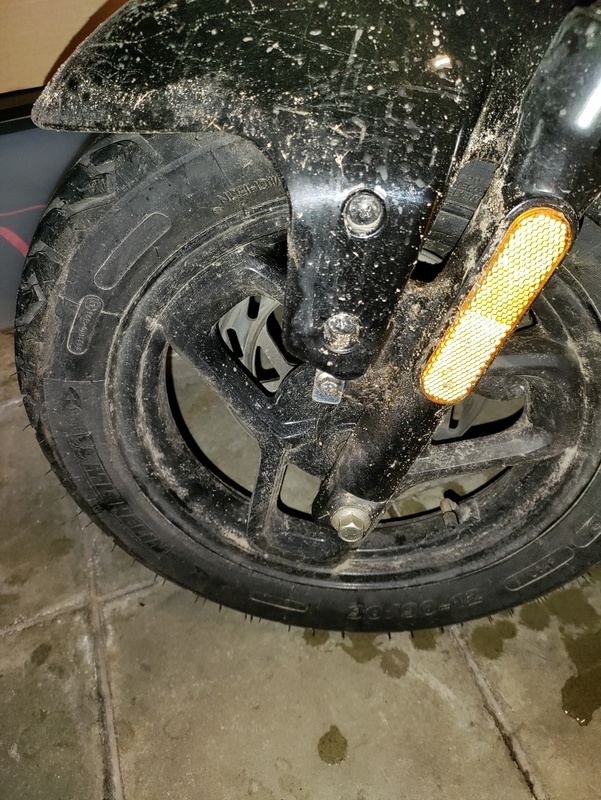

Ik vraag me af of de veerpoten voor misschien niet onder de meest optimale hoek staan, waardoor de demping te stug is en je dus een rammelbak krijgt op klinkers. Ook zou dit een wiebelend stuur kunnen veroorzaken. Voor motoren heb je een horizontale demper om een wiebelend stuur tegen te gaan... maar denk niet dat dat kan bij een scooter.
De chocolade reep is ook echt bizar! deze zat achter, in de buurt en qua hoogte van het achterlicht.
Hij was echt flink zacht en niet toen ik hem erin deed. Bij thuiskomt duurde het echt nog even voordat hij weer hard was. De temperatuur moet dus behoorlijk zijn geweest...

  • maxvdh
  • Laatst online: 28-11 14:28
Ik merk dat mijn display af en toe dingen niet helemaal lekker weergeeft (zie foto). Hebben andere mensen hier ook last van en hebben ze dit op kunnen lossen?
Moet binnenkort even langs bij de dealer en zal het daar ook laten zien, maar wellicht zijn sommigen van jullie al verder :-)
Zie de “3” en de “8” op de foto.
Afbeeldingslocatie: https://tweakers.net/i/ONiKiGjaLSdkBR3m1zxDMlTuL-w=/x800/filters:strip_icc():strip_exif()/f/image/GgmUDQC3kukakKYFE4BcgeVG.jpg?f=fotoalbum_large
Afbeeldingslocatie: https://tweakers.net/i/6eZ-tmgRWNps4z390VkgUWafnyY=/x800/filters:strip_icc():strip_exif()/f/image/6m9kMTAPc0CXo1rZUfWYkrfj.jpg?f=fotoalbum_large

En dit is niet gewoon viezigheid?
  • maxvdh
berchtold schreef op donderdag 4 januari 2024 @ 15:27:
Neen. Zie het cijfer 3 in het eerste plaatje en het cijfer 8 in het tweede plaatje. Dit zit echt in het scherm.

Zit er een temperatuursensor in de lader of de scooter zelf? Ik laad mijn scooter altijd meteen na een rit op omdat de accu's dan nog warm zijn maar gister gebeurde er niks. Lader lampje ging wel aan maar het laden zelf niet. Ik moest van mijn werk worden opgehaald omdat de accu te leeg was.
En vandaag begint hij spontaan te laden terwijl de accu nog maar 0 graden was. En gisteren bij het wegzetten zeker meer dan 5 graden. Vreemd hoor.

Er zit een temp sensor in want je kan in de app de temperatuur van de accu zien.
Die van mijn vrouw wilde gisteren (of eergisteren?) ook niet laden. Wat inderdaad vreemd is want mijn vrouw gooit haar scooter wel vaker bij lage temp. aan de lader en dit was de eerste keer dat hij niet deed laden.

Ja dat er een sensor in de accu zit weet ik inderdaad, maar waarom hij niet ging laden terwijl de accu's meer dan 5 graden waren snap ik dus niet.

Dat is apart, ik heb de afgelopen dagen steeds een melding gehad dat de batterij temp laag is en dat de laadtijd langer kan duren of (tijdelijk) kan worden opgeschort om tde batterij en voertuig te beschermen. De melding kreeg ik steeds als minimaal 1 batterij een temperatuur bereikte van 1 graden celsius.
Bij vertrekken van het werk was de batterij dan 0 graden, maar bij thuiskomen (25-30 min rijden) was de temperatuur toegenomen naar 5/6 graden. De batterijen zelf laad ik vervolgens binnen in huis op met deze lage temperaturen.

Ik heb iets interresants opgemerkt op mijn E110SE waar ik heel blij en onder de indruk van ben... maar hoopte dat dat ergens in de handleiding of ergens anders te vinden zou zijn(tenminste ik zelf kan er zo 123 niks over vinden);
Als je in de Segway app de batterij laad-limiet op laten we zeggen max 90% zet dan wordt dat niet alleen in de ECU van de scooter ingesteld maar ook op de batterij zelf! er zit dus wat electronica in die los van het stroom reguleren ook de max instestelde lading bewaakt.
Ik kwam er zelf achter omdat deze week het zo koud was en het tijd is om de batterij eens binnen te laden, los van de scooter dus.
Wat blijkt, ik had max 90% laden op de app ingesteld en de batterij binnen, dus zonder dat het via de de scooter aansluiting loopt, laadde maar 90%!(terwijl ik zelf altijd op 90% laad maar vlak voordat ik wegga nog een paar procent er tegenaan gooi omdat ik dan nét wat sneller aan kom/meer in standje 3 kan rijden)

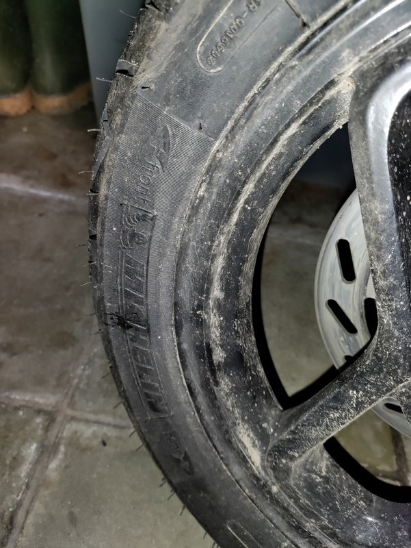

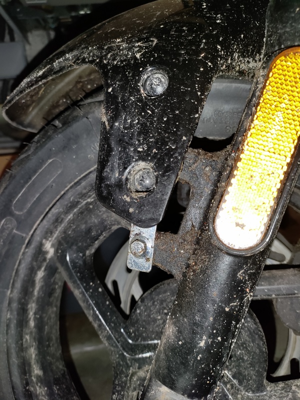

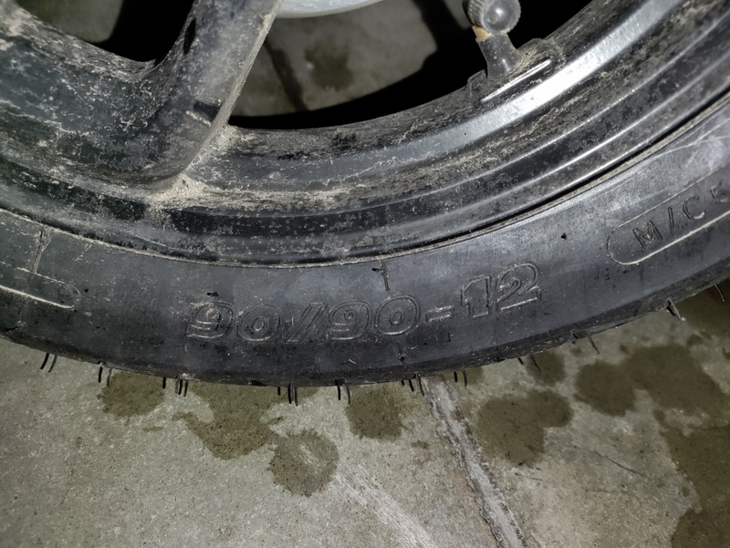

Ik heb een vraagje, heb recent mijn segway 110s binnengedaan voor 2 nieuwe banden op te laten zetten namelijk Michelin city grips. Vanachter lijkt alles in orde 2 keer dezelfde maat banden lijkt me, maar vanvoor heb ik op zijn minst wat vragen ivm de verhoudingen en manier hoe ze zijn geplaatst. Hij is 90-90-12 maar om dit te laten passen moest er een plaatje gezet worden anders zou de band tegen het spatbord aan schuren. Ook lijkt het me dat de band verkeerde richting geplaatst is lijkt me Front naar boven, ik veronderstel dat dit naar beneden moet wijzen Mijn vraag is of dit allemaal veel kwaad kan. Heb er wat fotos bijgevoegd. Op hoeveel bar moeten deze banden trouwens staan?Afbeeldingslocatie: https://tweakers.net/i/M1FY4S8nn_dNeBR8NOM-GMdR5RA=/x800/filters:strip_icc():strip_exif()/f/image/tQhGqVfawTC4XDA3QHQS7DXm.jpg?f=fotoalbum_large
Afbeeldingslocatie: https://tweakers.net/i/QuCH6AYph56Hrwl_AhWm2bmW4Gc=/x800/filters:strip_icc():strip_exif()/f/image/Rm7P8mQ9L4SAat5JKqjSpk3Z.jpg?f=fotoalbum_large
Afbeeldingslocatie: https://tweakers.net/i/gMrKxj5ZikhPKDRo-IUgJCG4Ie4=/800x/filters:strip_icc():strip_exif()/f/image/QWYoFcriMSPw3tAFAN3q6WXS.jpg?f=fotoalbum_large
Afbeeldingslocatie: https://tweakers.net/i/KqPsbb3CWDzL0mNcRkARzWROrXQ=/x800/filters:strip_icc():strip_exif()/f/image/PqCkoMGh1J41EmUxR4BW0Raz.jpg?f=fotoalbum_large
[ Voor 4% gewijzigd door pitbullgio op 15-01-2024 20:03 ]

pitbullgio schreef op maandag 15 januari 2024 @ 19:30:
Ik heb een vraagje, heb recent mijn segway 110s binnengedaan voor 2 nieuwe banden op te laten zetten namelijk Michelin city grips. Vanachter lijkt alles in orde 2 keer dezelfde maat banden lijkt me, maar vanvoor heb ik op zijn minst wat vragen ivm de verhoudingen en manier hoe ze zijn geplaatst. Hij is 90-90-12 maar om dit te laten passen moest er een plaatje gezet worden anders zou de band tegen het spatbord aan schuren. Ook lijkt het me dat de band verkeerde richting geplaatst is lijkt me Front naar boven, ik veronderstel dat dit naar beneden moet wijzen Mijn vraag is of dit allemaal veel kwaad kan. Heb er wat fotos bijgevoegd. Op hoeveel bar moeten deze banden trouwens staan?[Afbeelding]
Inderdaad verkeerd om geplaatst. Aantal bar staat volgens mij op een sticker in de buddy. Ik houd 2,5 bar aan.
Ik heb me iig laten vertellen door een zaak dat 2.4-2.5 altijd aangehouden word voor scooters in het algemeen.

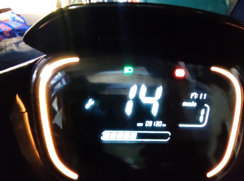

De laatse tijd heb ik regelmatig foutcode 14.
Dit zou optreden doordat rem/gaskabels niet helemaal goed zitten.
In het begin bleek 1 kabel bij de motor enigszins bekneld te zitten. Kabel "bevrijd" melding weg. Maar nu krijg ik m weer regelmatig. Diverse malen gereset enz.
Iemand een tip of idee?Afbeeldingslocatie: https://tweakers.net/i/hAt_K7WIGghIUCf7nH5WTi8xDps=/800x/filters:strip_icc():strip_exif()/f/image/LM6Dsh7IIuiqP4Ftv5DnOP4g.jpg?f=fotoalbum_large

JanR1965 schreef op vrijdag 19 januari 2024 @ 13:54:
Hallo,
Iemand een tip of idee?[Afbeelding]
Sinds ik de E125S heb is het ook erg vaak gedoe met foutcodes, een scooter die niet meer verbind met de app, tijd die achterloopt. Dat valt me erg tegen. Af en toe is het op te lossen door de accus een kwartier los te trekken, maar dat is niet altijd de oplossing. 8)7 Lijkt me allemaal net niet goed afgewerkt, erg foutgevoelig. Zijn er meer die dit zo ervaren?
