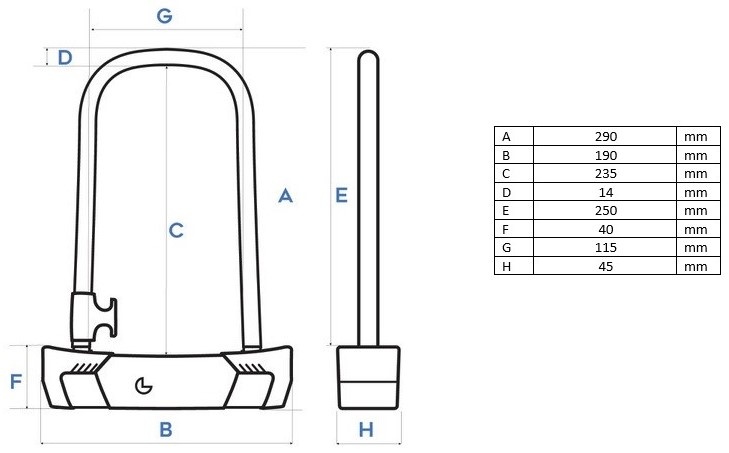

Ik heb sinds 2 dagen een e300se en zoek wat ervaring met sloten. Verzekering eist een ART4, zie geen eisen over vastmaken aan paal oid.
Ik zoek iets kleins, maar standaard schijfrem sloten passen niet. Zou wat fotos van verschillende sloten op de scooter willen zien, zijn er mensen die dat willen delen hier?
Iemand al eens een roadlok geprobeerd?
Zou dat wel even goed controleren of anders navragen. Meestal moet je scooters en dergelijken vast maken aan een vast object

Voor mijn E125S gebruik ik het Double Lock Beugelslot ART-4 230/14 MBT 4232:
Afbeeldingslocatie: https://cdn.webshopapp.com/shops/13921/files/355928772/double-lock-4232-320-14-200-100.jpg
https://www.slotenonline....ock-230-14-met-kabel.html
EAN code: 8718226721495
Past door het voorwiel en met wat handigheid aan een fietspaaltje te bevestigen. Ik denk dat de E300SE qua voorwiel vergelijkbaar is met mijn scooter. Het slot kan worden opgehangen achterop de scooter en het past goed in de bak onder het zadel.

Het probleem zit hem in de ABS plaat. Die is voorzover ik kan zien anders dan bij de E125S. Wel lastig, want hierdoor is het idd altijd de ketting mee. Daarover gesproken, voor mensen met de E300SE, als ik airlock gebruik gaat het stuurslot er niet automatisch op. Bij mijn 100se had ik dat wel. Hebben jullie daar ook last van?Afbeeldingslocatie: https://tweakers.net/i/1pNc76znw4ZgOOq-dyVyM6_553w=/x800/filters:strip_icc():strip_exif()/f/image/iVjDu60Yse3hSjGcI5MByYWF.jpg?f=fotoalbum_large
