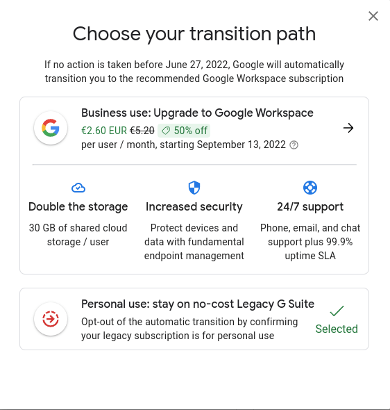

NelgNL schreef op maandag 13 juni 2022 @ 14:38:
Mooizo! Fijn dat er bij jou al het e.e.a. erkend wordt. Mijn Workspace support engineer houdt nog steeds vol dat er geen gratis/personal versie is van Workspace. :/
Formeel heeft hij daar nog gelijk in ook denk ik.
In het keuze scherm staat namelijk: Persoonlijk gebruik: de kosteloze oude versie van G Suite blijven gebruiken.
Dat is dus blijkbaar geen officiële Workspace versie.
In dat opzicht wel, maar heb ook gevraagd naar GSuite en die bestond ook niet meer gratis.... -O-

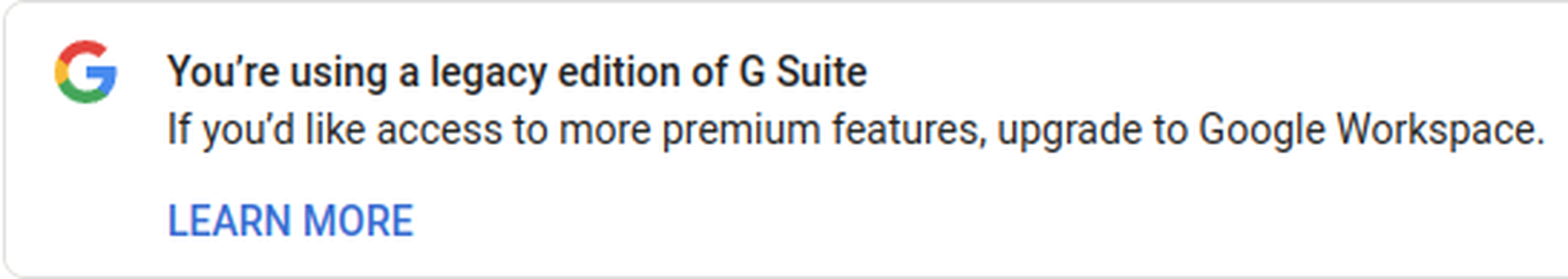

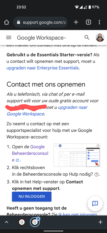

Bij mij ziet het er zo uit.
Afbeeldingslocatie: https://tweakers.net/i/i0THSD8IKKU4HHy5x6pJOuYmn_Q=/full-fit-in/4000x4000/filters:no_upscale():fill(white):strip_exif()/f/image/4b3X3cEaSl0ybhNRkITzKLzU.png?f=user_large
En als ik dan op "Learn more" klik:
Afbeeldingslocatie: https://tweakers.net/i/JJWyPrgC6WDyNPdRFqQ83PmwZs0=/full-fit-in/4000x4000/filters:no_upscale():fill(white):strip_exif()/f/image/k4KtYTkLO7C3NRy9PDhXCGEK.png?f=user_large
Erik-Jan

Thanks. Als ik op "learn more" klik dan word ik naar deze pagina geleid:
https://support.google.com/a/answer/60217?hl=en
Daar heb ik weinig aan :P
Morgen maar weer contact opnemen met support, want over twee weken moet het gefixt zijn.

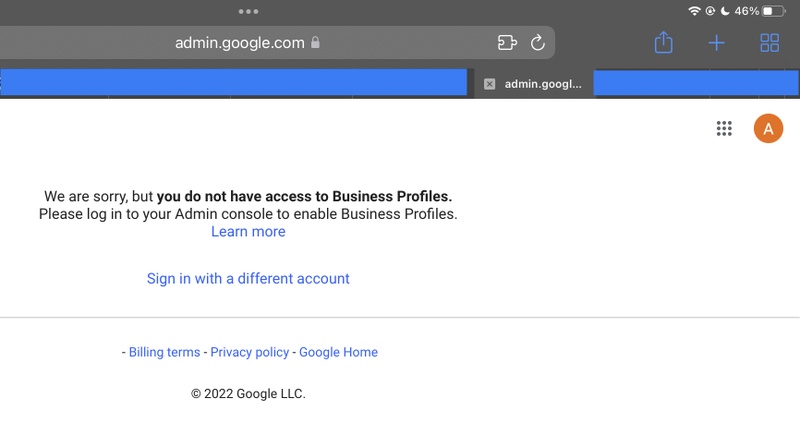

En ik neem aan dat je deze link al eens aangeklikt hebt? https://admin.google.com/?action_id=SE_SELF_TRANSITION
Erik-Jan
  • anandus
Uiteraard, vele malen :P
"Something is wrong" krijg ik dan.
Ik kijk morgen wel even wat support zegt. Ik wilde het net proberen, maar er waren 63 wachtenden voor me :+ Daar is het iets te laat voor ;)

Hoe krijgen jullie contact met customer support?
De link in de help-portal en die hier rondgaat, resulteert bij mij ook in een foutmelding..
(https://admin.google.com/...ION&utm_source=helpcenter)
Ik krijg een popup met "Something went wrong - This offer is no longer available". Dit al gedurende een aantal weken... Ik begin nu ook zenuwachtig te worden.
Ik krijg echter ook geen contact met customer support. Als ik door de verschillende bot-opties heen-klik, zie ik deze info:
[quote]
I am a personal non-business user.
[/quote]
[quote]
Upgrading to a Google Workspace subscription is a seamless transition for all customers currently on the G Suite legacy free edition. However, we understand some customers may not use their G Suite legacy free edition for business and may be interested in other options.
For individuals and families using your account for non-commercial purposes, you can continue using the G Suite legacy free edition and opt out of the transition to Workspace by clicking here or in the Google Admin console.
G Suite legacy free edition does not include support, and in the future we may remove certain business functionality.
[/quote]
Als ik vervolgens die customer-support link aanklik, wil ie eerst upgraden naar Workspace. :+
Never mind, ik heb een case aan kunnen maken in de Customer Care Portal... afwachten nu...

  • Niwla
  • Laatst online: 03-10 07:06
Niwla
dat dus....
Perfect! 3 muisklikken en ik kan Gsuite gewoon gratis blijven gebruiken voor prive-gebruik. *O* *O* *O*

Niwla schreef op vrijdag 24 juni 2022 @ 10:16:
Vertel. Hoe heb jij 't gedaan dan?

RobIII schreef op vrijdag 24 juni 2022 @ 10:27:
Ja, dat werkt dus bij heel veel (de meeste?) mensen niet.
In die categorie val ik normaal gesproken ook maar dit was appeltje eitje.
Geluk is met de dommen :X
Vanavond alleen het account van mn vrouw nog even doen. Hopelijk gaat dat net zo eenvoudig O-)

Niwla schreef op vrijdag 24 juni 2022 @ 10:28:
Ook het account van vrouwlief was met 3 muisklikken omgezet. Ik prijs mezelf gelukkig.

Lijkt bij mij in orde te zijnAfbeeldingslocatie: https://tweakers.net/i/8fk_EkPE-Sje_yrdTC4Y1OGcg3I=/full-fit-in/4000x4000/filters:no_upscale():fill(white):strip_exif()/f/image/CSnye4Dn7g6VK7LiNhmk8x7E.png?f=user_large
  • Marzman
Marzman
They'll never get caught.
Ook appart dat die zin in het engels staat en de toelichting in het nederlands. Maar mooi dat het in orde is, hopelijk bij iedereen vandaag dan.

Harold Finch schreef op maandag 27 juni 2022 @ 23:07:
Bij een YouTube merkaccount wordt alles verwijderd. Dus vermoedelijk gebeurt dat ook in jouw geval. In het geval van een YouTube merkaccount kun je een normaal GMail account toevoegen als beheerder. Na 7 dagen kun je dat account hoofdbeheerder maken (dat heb ik met een van de YouTube accounts van mijzelf nu ook gedaan). Wellicht dat dat ook met jouw merkaccount mogelijk is.
Je zegt “Bij een YouTube merkaccount”, maar wat is dat? Ik kan me niet herinneren iets met YT gedaan te hebben.
En zijn er dan meerdere soorten merkaccounts?
Ik kwam trouwens nog een andere link tegen: http://business.google.com/manage Als ik het goed heb begrepen kun je daarmee je merkaccount terugzetten naar een normaal GSuite account zonder verlies van gegevens. Ik heb het niet kunnen testen aangezien ik alleen gebruik maak(te) van een merkaccount voor YouTube.
Die werkt helaas niet. Zou dat komen omdat ik de gratis legacy GSuite gebruik?
En ja, ik was als admin ingelogd.
Afbeeldingslocatie: https://tweakers.net/i/G47FbT-YJwSYWP3lmFZsKy1l5Rc=/800x/filters:strip_icc():strip_exif()/f/image/kILQVQX6qt05nTjHTCN5rgLp.jpg?f=fotoalbum_large
[ Voor 19% gewijzigd door Hippe Lip op 29-06-2022 00:16 ]
