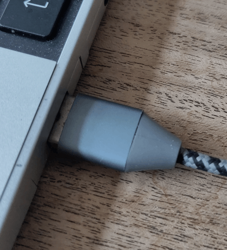

Afbeeldingslocatie: https://tweakers.net/i/I_qUTeFpNOiXfuOcjJe1YCIexLg=/x800/filters:strip_icc():strip_exif()/f/image/sMgIc4MUCCX1TxtFheUonZ0p.jpg?f=fotoalbum_large
Vandaag voor het eerst mijn usb A poort nodig gehad maar die doet het niet. Lijkt er ook niet diep genoeg in te kunnen. Meerdere devices geprobeerd.
Voor de rest geen issues gehad met scherm dus lijkt echt software (Firefox) te zijn.

Afbeeldingslocatie: https://tweakers.net/i/zUoSGCyvcdpw_KAKu2iTfR_CYx0=/x800/filters:strip_exif()/f/image/RpCBcNdPhlhA6lEQtkU6geGA.png?f=fotoalbum_large
Hier op een fw16 ziet dat er het zelfde uit. maar werkt wel gewoon.

Met dezelfde adapter?

Nee hij heeft niet mijn adapter ;) maar om aan te geven dat het niet heel ver er in gaan niet per se het issue is lijkt me.
Ik ga morgen even wat verder testen, misschien in een ander slot doen, kijken of dat verschil maakt.

Nu pas aan toegekomen, aan de andere kant er in gedaan, dat werkte. Daarna weer terug en toen werkte dat ook :)

Nou de FW13 gaat retour. Ik heb 3 issues. Support was wel aardig en had in eerste instantie 3 RMAs opgezet. Maar nadat de USB-C DP niet altijd werk was ik er al klaar mee.
- LED indicator van webcam flickert
- shift key sticky
- bezel beschadigd aangekomen
- bij inpluggen van monitor via USB-C op port 1 en 3 moet ik het 6 keer herhalen tot dat er signaal is.

Geen idee, maar wat betreft het display via USB-C: dit blijkt een probleem te zijn dat veel mensen ervaren, vooral bij AMD. Vanochtend weer – geen signaal op het display, pas na vijf minuten werkte het na meerdere pogingen. Ik vind dat best jammer. Wat Framework doet, is echt tof, maar voor mijn werk heb ik wel iets robuusts nodig. De ThinkPad P14s Gen 5 is op zich ook prima te upgraden (RAM, SSD, toetsenbord, scherm), behalve het moederbord dan.

Ja, AMD is geen ster in connectiviteit. Dat is altijd al een probleem geweest bij AMD, ook op de desktop. Ik heb dan ook de hoop dat er binnenkort een intel CPU komt die een beetje goed mee kan komen en dat Framework daar dan een moederbord mee gaat maken, dan kan ik t.z.t. de upgrade doen naar dat moederbord.

Er is voor de drie onderdelen een RMA opgezet dus hopelijk is het hierna opgelost :) Voor de rest vind ik het een fijne laptop en het scherm is super mooi.

Ik zal eens kijken of ik straks bij mij de DP over USB-C kan testen. Ik gebruik het eigenlijk niet, heb een een HDMI en een DP expansion die ik afwissel naar gelang wat nodig is en dat werkt zonder problemen. Maar ik vraag me af, aangezien de interne connector van die expansion cards USB-C is, is dat dan niet effectief hetzelfde?

Excuses ik zeg het verkeerd, het is gewoon USB-C aansluiting met mijn monitors was soms instabiel is, niet via Display port.

Ik type dit momenteel terwijl mijn FW13 via usb-c aangesloten is op mijn Dell scherm. Draai Ubuntu. USB-C poorten zitten in de achterste bays. Misschien 1 of 2 keer gehad dat ik de laptop opnieuw moest aansluiten/opstarten bij het koppelen.

Al die dingen benoemd zijn ook niet de (eventuele) oorzaken van problemen met video over USB-C. Dat zijn firmware en hardware-ondersteuning.
Welke CPU heb je in je laptop? Een AMD of Intel. Want als je een Intel hebt klopt het dat hij het eigenlijk altijd doet. Alleen bij AMD zijn er problemen bekend.

Ik heb de AMD Ryzen 5 7640U versie.
