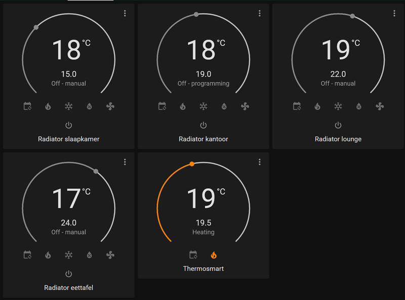

Zelf heb ik het (nog) niet geautomatiseerd, omdat alle kamers waar ik de radiatorknoppen gebruik sneller opwarmen dan de huiskamer waar de centrale thermostaat hangt. Maar het is wel allemaal te bedienen vanuit HA.
Om je een beeld te geven, in HA ziet dat er bij mij zo uit. Allemaal als thermostaatjes:
Afbeeldingslocatie: https://tweakers.net/i/oxhnAulu5uxIpLfhOPZBO7V-UWw=/800x/filters:strip_exif()/f/image/jGZQ9bn5UJRzDtzYznvkPTPQ.png?f=fotoalbum_large
Wil je het wel automatiseren en niet zelf het wiel uitvinden, dan zijn er mensen die hun HA blueprints delen. Zoals Automated temperature control (target temperature sensor, door/window, heat-once)

Gegroet tweakers, even een status update.
Ik had een week of 2 a 3 geleden ze allemaal binnegekregen, helaas pasten ze allemaal niet omdat ze M30 zijn en de stukjes die geplaatst waren M28 zijn.
Vandaag heb ik alle verloopstukjes (metaal, hoge kwaliteit) erop gedraaid + de TRV's zelf.
Werkt best wel goed!
https://i.snipboard.io/kIR8cb.jpg
Tot ik het probeerde te testen in de praktijk.
De verloopstukken voegt teveel weerstand toe, de TRV's krijgen het niet voor elkaar om de pinnen in te drukken!
Gevolg -> alle kachels staan altijd open.
Hoe weet ik dat het de verloopstukken zijn?
De verwarming op de zolder had het niet nodig, en deze zit voor >95% dicht (klein beetje warm bij de leiding).
Dus even weer terug naar wat gescheld en contact met loodgieter, die gaat informeren naar alternatieve oplossingen...
