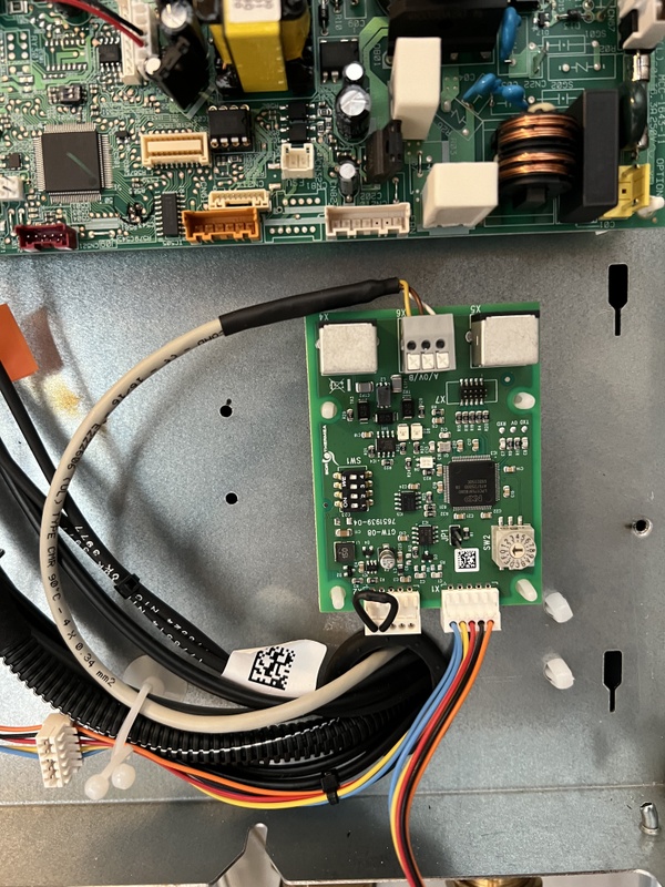

@Pietje555 je kan een BT module gewoon bestellen, en toevoegen stelt niets voor, even open, klik erin en done.
  • Pietje555
  • Laatst online: 16-11 15:56
Pietje555
@number3 Ook als consument?
Daarnaast zal er dan ook een prijs aan hangen terwijl het iets is wat je al betaald hebt.
Tijdens het bestellen had ik geen optie wel of niet BT.
Net of je je auto zonder radio geleverd krijgt.
SMA STP10000TL20 met 10440 Wp 35°Zuid, Intergas Xtreme36 met Remeha Elga Ace 6kW, 3x AUX C-serie
  • Pietje555
Pietje555
Inmiddels er achter dat de BT print niet meer geleverd wordt in de huidige series warmtepompen.
Je kunt hem los bestellen bij Rensa (€110,- bruto), maar niet als consument.
Het is een uitlopend product omdat ze een ander service tool geintroduceerd hebben (veel duurder).
Nu is de vraag of het zinvol is de print alsnog te bestellen? Het risico is natuurlijk dat ze ook niets meer aan de app doen of eventueeel uit de app/play store halen. Ik hoop toch wel 10 jaar met mijn WP te doen en dan is de investering zinloos.

Ik heb de Gateway 30 laten bestellen door mijn installateur. Is volgens de site van Remeha kosteloos. Ik moet hem nog krijgen. Op de site van Remeha staat overigens een overzicht van alle tools en hun functionaliteit. Daar wordt ook duidelijk dat sommige hardware en software tools uitgefaseerd worden. Ik zoek die info op en kom er hier op terug.

De BT worden nog wel uitgeleverd. Door de corona perikelen waren er niet voldoende spullen beschikbaar. Mijn installateur heeft twee weken nog bij Remeha gevraagd wanneer ze weer op voorraad zijn en dat is vanaf april 2023. Overigens heb ik een Remeha Mercuria R32 E 8kW.
Met behulp van de BT module kun je dieper in het systeem kijken en informatie opvragen zoals de TA en TR om maar eens wat te noemen. Feitelijk kom je dan bij het hart van het ACE-systeem waardoor je bijvoorbeeld ook het moment van de legionella run zou kunnen vast zetten. Dat gebeurt nu bij mij wekelijks, maar uiteindelijk om de 161 uur, waardoor het iedere keer op 7 uur eerder begint :-(.

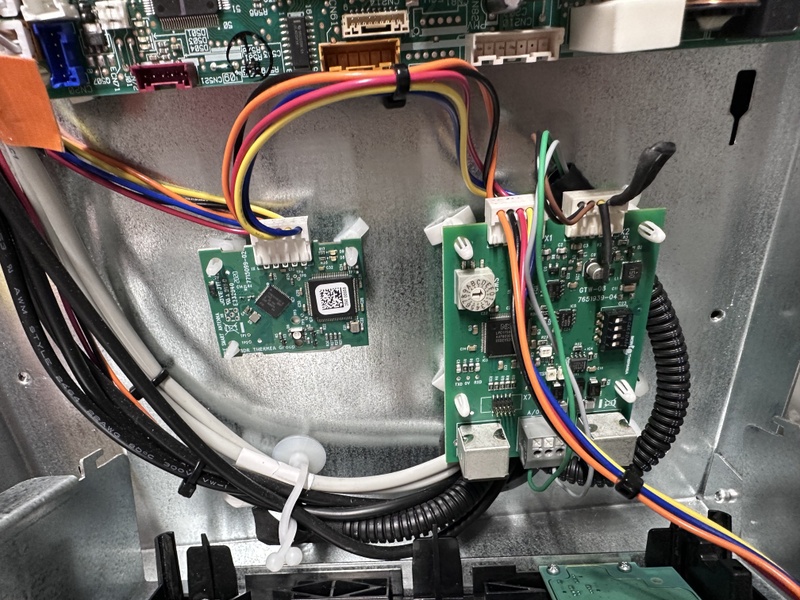

De Modbus kit is enkel voor communicatie tussen de hoofdprint (ECH07) en de print voor de buitenunit (MCC1643), deze print kan namelijk niet overweg met het L-bus signaal waarmee de andere print's communiceren.

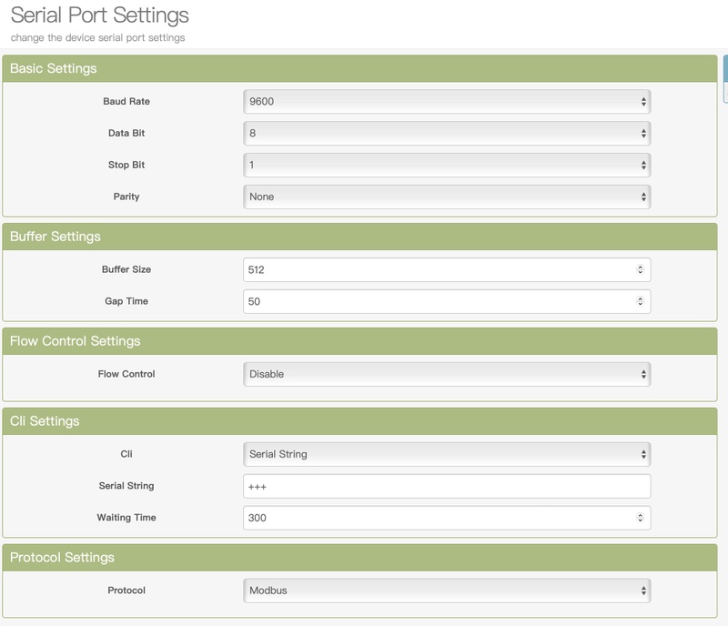

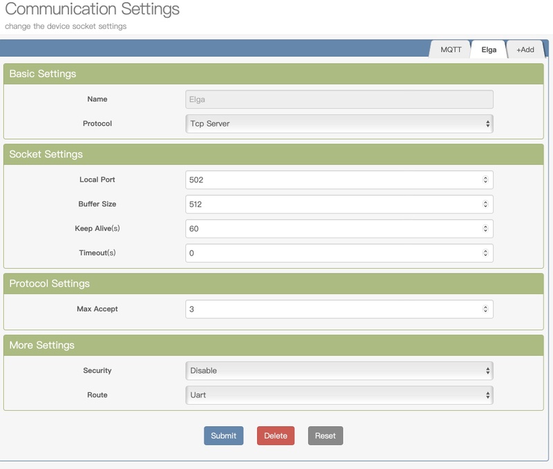

De GTW-08 gateway prik je ergens op het L-bus signaal, ik heb hiervoor de GTW-30 module verwijderd en op deze plaats de GTW-08 geplaatst. Wil je de GTW-30 GPRS module wel gebruiken, kun je met een extra kabel ook doorlussen.
Voor de communicatie met homeassistant een EW11 TCP/IP module op de GTW-08 aangesloten, gebruikt gemaakt van de voedingspanning op de loze stekker. (waar de afsluitweerstand op zit)

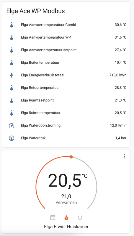

Onderstaand sensoren heb ik tot nu toe zichtbaar gekregen in homeassistant, via Modbus.
De thermostaat functioneert alleen als ik hem op handmatig zet (voor homeassistant status "heat"), zet ik hem op status "auto" dan volgt de Etwist zijn programma en reageert deze niet op setpoint verandering.
Zet ik de thermostaat in homeassistant op "off" gaat de Elga op antivries modus.
Helaas zijn mogelijkheden met modbus in homeasisstant beperkt, het lukt me niet om eigen thermostaat statussen te maken. bijvoorbeeld handmatig, planning,vorstbeveiliging, programma 1 ect.
Afbeeldingslocatie: https://tweakers.net/i/hSq1RhMXbKZUXWefFC0r38zcE7E=/x800/filters:strip_exif()/f/image/OsghMz2KEOgjQOJGkMPdej3c.png?f=fotoalbum_large
De code voor configuration.yaml staat hieronder, deze heb ik afgeleid van onderstaande link.
https://community.home-as...gas-heating-device/336268
en de modbus tabel van Remeha
https://tools.remeha.nl/w...parameters-voor-GTW08.pdf
Het is noodzakelijk om een unique_id mee te geven, anders kun je de entiteiten niet aan een ruimte toewijzen.
Daarnaast device classes aangeven, zodat het ook klopt in homeassistant. (voor temperatuur sensoren hoefde het eigenlijk niet)
Ik denk dat deze info ook van toegevoegde waarde is voor anderen.
Heeft iemand nog tips, hoor ik het ook graag.

modbus:
  - name: GTW-08 Elga Ace
    type: tcp
    host: 192.168.2.199
    port: 502
    delay: 2
    retries: 3
    sensors:
      - name: "Elga Aanvoertempearatuur Combi" #FlowTemperatureReceived
        unique_id: elga1
        slave: 100
        address: 273
        count: 1
        input_type: holding
        data_type: int16
        scan_interval: 5
        device_class: temperature
        unit_of_measurement: °C
        state_class: measurement
        scale: 0.01
        precision: 1
      - name: "Elga Retourtemperatuur" #ReturnTemperatureReceived
        unique_id: elga2
        slave: 100
        address: 274
        count: 1
        input_type: holding
        data_type: int16
        scan_interval: 5
        scale: 0.01
        precision: 1
      - name: "Elga Waterdruk" #ApWaterPressure
        unique_id: elga3
        slave: 100
        address: 409
        count: 1
        input_type: holding
        data_type: int16
        scan_interval: 5
        device_class: pressure
        unit_of_measurement: bar
        scale: 0.1
        precision: 1
      - name: "Elga Buitentemperatuur" #varApTOutside
        unique_id: elga4
        slave: 100
        address: 384
        count: 1
        input_type: holding
        data_type: int16
        scan_interval: 5
        scale: 0.01
        precision: 1
      - name: "Elga Aanvoertempearatuur WP" #remeha_varHpHeatPumpTF
        unique_id: elga5
        slave: 100
        address: 403
        count: 1
        input_type: holding
        data_type: int16
        scan_interval: 5
        scale: 0.01
        precision: 1
      - name: "Elga Waterdoorstroming" #varApFlowmeter
        unique_id: elg6
        slave: 100
        address: 410
        count: 1
        input_type: holding
        data_type: uint16
        scan_interval: 5
        device_class: speed
        unit_of_measurement: l/min
        scale: 0.01
        precision: 1
      - name: "Elga Aanvoertemperatuur setpoint" #varZoneTemperatureSetpoint
        unique_id: elga7
        slave: 100
        address: 1101
        count: 1
        input_type: holding
        data_type: uint16
        scan_interval: 5
        scale: 0.01
        precision: 1
      - name: "Elga Ruimtesetpoint" #remeha_varZoneTRoomSetpoint
        unique_id: elga8
        slave: 100
        address: 1102
        count: 1
        input_type: holding
        data_type: int16
        scan_interval: 5
        scale: 0.1
        precision: 1
      - name: "Elga Ruimtetemperatuur" #varZoneTRoom
        unique_id: elga9
        slave: 100
        address: 1104
        count: 1
        input_type: holding
        data_type: int16
        scan_interval: 5
        scale: 0.1
        precision: 1
      - name: "Elga Energieverbruik totaal" #varApChEnergyConsumption
        unique_id: elga10
        slave: 100
        address: 433
        count: 2
        input_type: holding
        data_type: int32
        scan_interval: 5
        device_class: energy
        unit_of_measurement: kWh
        state_class: total
        scale: 1
        precision: 1
    climates:
      - name: "Elga Etwist Huiskamer"
        unique_id: elga11
        slave: 100
        address: 1104
        target_temp_register: 664
        count: 1
        input_type: holding
        data_type: uint16
        scan_interval: 5
        max_temp: 35
        min_temp: 5
        precision: 1
        scale: 0.1
        temp_step: 0.5
        temperature_unit: C
        hvac_mode_register:
          address: 649
          values:
            state_auto: 0
            state_heat: 1
            state_off: 2
Waar kan ik aan de doorluskabel komen?

  • pj
  • Registratie: Augustus 1999
pj
Na een avondje kloten werkt het met deze instellingen.
Afbeeldingslocatie: https://tweakers.net/i/NWZtraInFGBhqc7N6LnR2BE33gM=/800x/filters:strip_icc():strip_exif()/f/image/hRY5G8fRaJvn14lOsIN5KEh6.jpg?f=fotoalbum_large
Afbeeldingslocatie: https://tweakers.net/i/LYXDOj7uJ3PWkwAI-lRb-55Q1qM=/800x/filters:strip_icc():strip_exif()/f/image/nMkCaWCXZ0jVCkGdMfKfMvVW.jpg?f=fotoalbum_large
snoer tussen gtw08 en ew11 aangesloten via A <-> B / B <-> A

  • pasmanm
  • Laatst online: 15-11 05:21
@Ruben9477. Dank voor het delen van deze handige info.
Nog een paar vraagjes.
Welke Modbus RTU naar TCP-IP gebruik je?
Hoe bevalt deze setup GTW08 -> RTU to TCP conv -> WiFi -> Home Assistant
Welke nuttige waarden haal jij uit het systeem?
Kan je ook waarden 'sturen/set' of is het alleen lezen?

  • pasmanm
[@Ruben9477 ] , Deze informatie is heel fijn.
Zou graag alle data uit het systeem trekken naar Home Assistant.
Maar, na het openen van mijn Elga Ace kast, helaas een lege huls. Zie foto.
Er wordt hier gesproken dat hier een GTW-08 en een TCP/IP converter voor nodig is.
GTW-08 is onderdeel nr 2, klopt dat?
Wat doet onderdeel 1? Is dat nodig om de data uit te lezen?
Over het aansluiten van GTW-08,
Klopt het dat..
..ik zie de kabelboom, deze kan ik gewoon direct op de GTW-08 inprikken?
..De twee draden bij onderdeel 4 zijn de data-kabels naar de TCP/IP module?
..En onderdeel 3 gebruik je voor de voedingspanning voor de TCP/IP module?
Dank voor de confirmatie. Voordat ik alles bestel :-)
Afbeeldingslocatie: https://tweakers.net/i/aCjfhlSWgKryHHnkWItKR6GZAVA=/800x/filters:strip_icc():strip_exif()/f/image/M4xT44hTNABcCbE8uEJxq6NM.jpg?f=fotoalbum_large
Ruben9477 schreef op woensdag 22 februari 2023 @ 12:39:

Bij mij hebben ze gisteren ook een Elga Ace 4kw geinstalleerd, helaas ook hier geen Bluetoorh en GTW-03 of GTW-08 in de behuizing. De GTW-08 is bij de oosterburen (levertijd 44 werkdagen - besteld :X ) en in NL vind ik ~250eu wel erg pittig.
Heeft iemand al geprobeerd om direct op de "modbus kit" in te koppelen? daar zit nu een stekker in naar X16 op EHC-07
Afbeeldingslocatie: https://tweakers.net/i/OqlCl0exETJrHFvvGuU8ZDKfxG4=/800x/filters:strip_icc():strip_exif()/f/image/LPFpBtLiEOJEctTGoTFUunCu.jpg?f=fotoalbum_large

helaas ook hier geen Bluetoorh en GTW-03 of GTW-08 in de behuizing. De GTW-08 is bij de oosterburen niet leverbaar (levertijd 1-12maanden)
Mijne is gisteren geleverd, zelfde verhaal, geen bluetooth terwijl dat wel in het boekje staat. Blijkbaar kan je deze via je installateur laten bestellen.
https://tools.remeha.nl/i.../elga-ace-zonder-gateway/
Die modbus kit waar je aan refereert is voor communicatie tussen binnen en buiten unit. Zou hier zelf niet aan gaan tweaken, komt de garantie niet ten goede.
Ik heb nu de otgw gekoppeld, de laat toe om zowel aanvoer als retour temperatuur uit te lezen. Kan ook relatieve modulatie aanpassen. Ga verder 2 relais op de bl1 en bl2 poorten zetten om zo boost, normaal, nacht en uit te kunnen sturen (ten behoeve van dynamische tarieven).
Heb de gtw 08 besteld bij pumpen-heizung.de - benieuwd wanneer deze komt maar met bovenstaande kan ik mijn lol nog wel even op

Vandaag de printplaat ontvangen uit Duitsland, ingebouwd let op, je kan hem op de kabel van de display bus pluggen, vergeet niet de afsluitweerstand ook op de gtw-08 te pluggen anders doet je display niets. Ik moet nu nog wachten op mijn ew11 wifi-modbus converter uit china

Ik wil de GTW-08 aansluiten op een Ew11 (Wifi). Nu heeft deze Ew11 voeding nodig. Is dat vanuit de Elga Ace te geven of moet hiervoor een aparte voedingsadapter worden aangeschaft?

First time right 👌
Afbeeldingslocatie: https://tweakers.net/i/exNDexVsUjlvHN2ETcXmIxMsHHA=/x800/filters:strip_icc():strip_exif()/f/image/Uto8xpg7fx9bujrEYRLwdt0Q.jpg?f=fotoalbum_largeAfbeeldingslocatie: https://tweakers.net/i/vuRd79qOnffGDbqpOesh3-IfyD4=/x800/filters:strip_exif()/f/image/0OqjslagdgUaO6pHs9sHnb58.png?f=fotoalbum_largeAfbeeldingslocatie: https://tweakers.net/i/bzrXR30My4ANO4i4h-2fZkEhjLc=/x800/filters:strip_icc():strip_exif()/f/image/pzOHPGx6Xc8iTJlgGJOGNivS.jpg?f=fotoalbum_large
Typo energieverbruik in l/min 😂

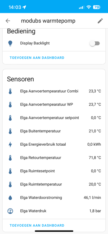

Hi, zou je je volledige esp configuratie kunnen delen? Ik heb een esp wemos d1 met een 485 module gecombineerd, groene lampje op de GWT08 brandt maar krijg error in esphome
[20:13:11][D][modbus_controller:040]: Modbus command to device=100 register=0x111 countdown=0 no response received - removed from send queue
[20:13:11][C][modbus_controller:298]: ModbusController:
[20:13:11][C][modbus_controller:299]:   Address: 0x64
benieuwd of jij tips hebt
