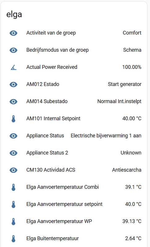

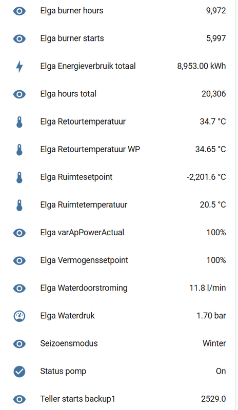

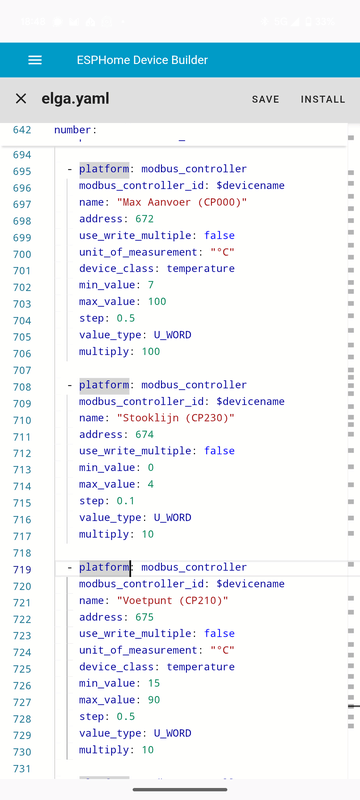

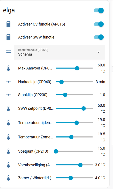

De warmtepomp "weet" wanneer je Domestic Hot Water circuit actief is. Informatie is via modbus uit leesbaar via 280, bit 4 (dhw active). Mijn oudere versie van de gateway 8 heeft deze niet in z'n bereik dus kan het zelf niet testen.
Ik gebruik esphome met een rs485 printje maar idee is hetzelfde, je moet de betreffende bit uitlezen. De link naar de repo die ik eerder deelde (Spaanstalig) bevat veel voorbeelden die ik gebruikt heb om onderstaande text sensor te genereren. Wellicht kan je hier iets mee om adres 280 uit te lezen. Documentatie van Remeha is brak maar sterk verbeterd ten opzichte van de eerste versies. Soms geven ze aan dat de integer signed is maar dan is ze unsigned of andersom - blijft een beetje trial and error.
https://github.com/Imanol...e-Assistant-with-an-ESP32
Text_sensor:
  - platform: modbus_controller
    modbus_controller_id: $devicename
    register_type: holding
    address: 385
    response_size: 2
    bitmask: 1
    raw_encode: HEXBYTES
    lambda: |-
      uint8_t value = modbus_controller::word_from_hex_str(x, 0);
      switch (value) {
        case 0: return std::string("Winter");
        case 1: return std::string("Vorst");
        case 2: return std::string("ZomerNeutraalBand");
        case 3: return std::string("zomer");
        default: return std::string("Unknown");
      return x;
  • Dust-E
  • Laatst online: 12-11 16:42
Hi @rft80
De eerder gekregen yaml van @willemoldemans heb ik nu aangepast en lijkt erop dat Vlam aan nu werkt
varVlamAan
De wijziging wilde ik doen op zaterdag 4 november 2023 14:03 daar kan ik hem niet meer wijzigen dus vandaar ik het hier doe:
(Met help van Gemini)

number:
modbus_controller_id: elga_ace
name: "Remeha Schrijf Register 674"
address: 674
value_type: U_WORD
unit_of_measurement: "°C"
min_value: 0.0
max_value: 25.5 # 255 / 10
step: 0.1
write_lambda: |-
uint8_t raw = (uint8_t) round(x * 10.0);
return (uint16_t) raw;
Maar ik zou ook graag de voetwaarde 675 willen kunnen wijzigen.

Beetje ziek geweest en druk met verbouwing, probeer m vanavond op git te zetten
Hier alvast mijn code voor stooklijn:Afbeeldingslocatie: https://tweakers.net/i/s3VRQYLlmZJkexMobvqwiKEOjAQ=/x800/filters:strip_exif()/f/image/LaicUM7gD0vE8dWnJeGEHFM8.png?f=fotoalbum_large

Zoals beloofd hierbij GIST link met mijn yaml code. Deze is samengesteld uit voorbeelden gedeeld op dit forum, aanpassingen van code van anderen gepost op home assistant forum, eigen vertalingen en experimenten. Grootste deel werkt. Zie dash board:
Afbeeldingslocatie: https://tweakers.net/i/z8e6lc39bRDz-XYVOJtrAH-ZP08=/x800/filters:strip_exif()/f/image/S8fWQcp0cSOrbWhYDnu5RUw7.png?f=fotoalbum_large
bij de monitoring zijn wat sensoren die niet goed werken (met name vermogen, target temperatuur thermostaat [waarschijnlijk iets in de integer niet goed, signed vs. unsiged?) maar temperaturen, flow etc werken goed:
Afbeeldingslocatie: https://tweakers.net/i/I3XhUZPJGK_orynIw-XVaYI1oZY=/x800/filters:strip_exif()/f/image/reoci6JoDEL03wI7iI7Ws1FB.png?f=fotoalbum_large
Afbeeldingslocatie: https://tweakers.net/i/h7TkshZHV6-5_ex2X_5ke_XHLxM=/x800/filters:strip_exif()/f/image/DUdmTVHuElyUzG9AmMqRnn1t.png?f=fotoalbum_large
Afbeeldingslocatie: https://tweakers.net/i/8rlIq143W7HiouU_vll1iA-YOTw=/fit-in/4000x4000/filters:no_upscale():strip_exif()/f/image/zrDrUnHIysaVwoBE37pNeMzK.png?f=user_large
