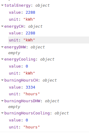

Je moet waarschijnlijk met een auth bearer token de request doen. Niet alleen met je username en wachtwoord
Je moet idd met een authenticatie token een request doen. Maar het lijkt er op dat eigenlijk alle interessante dingen die mogelijk zijn al uitgelezen worden. Misschien dat de energie consumptie nog wel aardig zou zijn.
Oh en de parameters zouden ook nog interessant kunnen zijn
Afbeeldingslocatie: https://tweakers.net/i/_NRHMF6OhH45AFzMNl-CHkS_FOE=/x800/filters:strip_exif()/f/image/FEVbbalAwMS6EUdVnb1EncEJ.png?f=fotoalbum_large
edit2:
Zou wel leuk zijn om dit als een Energy sensor toe te voegen voor in het energie dashboard.

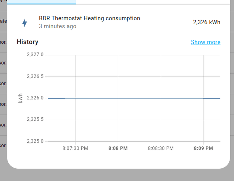

@hawk88 zit de energy consumtion ook ik de github integration?

@hawk88 ik heb de aanpassingen doorgevoerd om energie uit te lezen. Maar kan dit pas begin november testen en op github plaatsen.
  • hawk88
  • Laatst online: 21-11 21:57
hallorichard schreef op donderdag 6 oktober 2022 @ 19:02:
Als je het op github zet, kan ik waarschijnlijk dit weekend wel even kijken of het werkt.

hawk88 schreef op donderdag 6 oktober 2022 @ 22:18:
@hawk88 Hierbij. Ik heb in sensor.py de energie class toegevoegd.
https://github.com/055Richard/BDRthermostatHA
  • hawk88
Ik heb hem geïnstalleerd, en lijkt te werken:

  • hallorichard
  • Registratie: September 2016
  • Laatst online: 18:44
hawk88 schreef op vrijdag 7 oktober 2022 @ 20:10:
@hawk88 boven verwachting. Ik kan ook op dezelfde manier draaitijd opnemen. Ik zal wel een bericht plaatsen als ik die heb toegevoegd.

@hawk88 welk attribute had je uitgelezen voor de stooklijn?
Afbeeldingslocatie: https://tweakers.net/i/cWMFPrKDKw0LlETa84ZZvYsIias=/full-fit-in/4000x4000/filters:no_upscale():fill(white):strip_exif()/f/image/e3iESECnTuNqZJw9dLmT7UsG.png?f=user_large

  • hawk88
Lijkt ook te werken: Afbeeldingslocatie: https://tweakers.net/i/4yRvzHIVN1xjAmLGZBhugTe7K2E=/full-fit-in/4000x4000/filters:no_upscale():fill(white):strip_exif()/f/image/NFcelzQ0nDVBzyBAne4gPGpO.png?f=user_large
