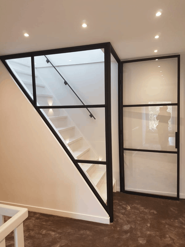

Warmte gaat omhoog via het trapgat.
Dus ookal stook je boven niet, de temperatuur loopt op.
En benede stook je onnodig lang omdat de radiatoren/vloerverwarming die voor die ruimte berekend is, het hele huis moet opwarmen voordat de thermostaat afslaat.
een glazen ombouw van de trap zou enorm veel schelen, terwijl je het open karakter behoud.
Afbeeldingslocatie: https://tweakers.net/i/i-fFsHZoJD0ipo89SxakzkkCOlo=/x800/filters:strip_exif()/f/image/gljFLWg5I7kyhYinHRSFZuXE.png?f=fotoalbum_large

Ja ik vind dat wel mooi inderdaad. Eens polsen bij mijn betere wederhelft.

FRANQ schreef op dinsdag 19 oktober 2021 @ 13:40:
Dit inderdaad, dat trapgat zou ik echt dicht doen.
