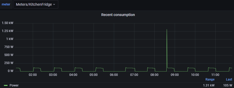

@banaliteit bij jou is het duidelijk een sample-artefact van de meter.
De pieken zie je precies bij het starten van een koelkast (klein laag blokje in je grafiek). Die duren maar kort (afhankelijk van de koelkast een paar millliseconden tot een seconde) dus die pak je met één meting per tien seconden maar soms mee.
Dit is het resultaat van een TP115 smartplug voor mijn keukenkoelkast, 1 sample per minuut:
Afbeeldingslocatie: https://tweakers.net/i/I_Z35DdBlEUvNapZ3yisnqjx56I=/800x/filters:strip_exif()/f/image/rERFMmApsfjZAtDMvkt08Ttb.png?f=fotoalbum_large

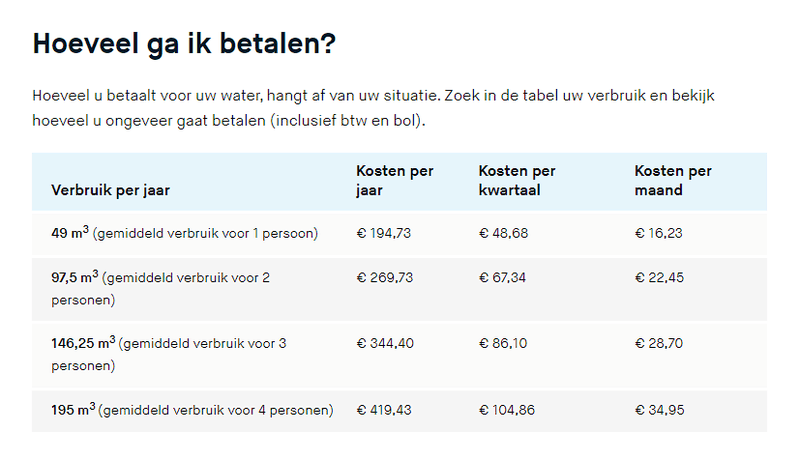

Als je dan kijkt wat het kost - 150m3 per jaar voor 3 personen, zit je aan nét geen 30 euro per maand. (Gemeente Amsterdam btw)
Afbeeldingslocatie: https://tweakers.net/i/j7Nkyy8ys9pvfLKJVtk7Tam9omk=/800x/filters:strip_exif()/f/image/LNNWZVxJVS56HKFopEoZJ1xw.png?f=fotoalbum_large
