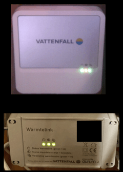

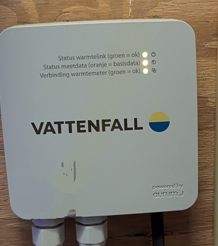

Of de WarmteLink data kan of zal sturen, vertellen de ledjes.hekkel schreef op dinsdag 20 augustus 2024 @ 15:01:

Om de zoveel tijd (tien seconden?) zie ik de rechter led van groen even naar rood gaan. De middelste knippert tussen rood en groen (geen verbinding via ether) en de linker is groen.PtrO schreef op dinsdag 20 augustus 2024 @ 17:53:
Afijn, dat is wat mijn ledjes zeggen en dat ziet er volgens mij redelijk uit.

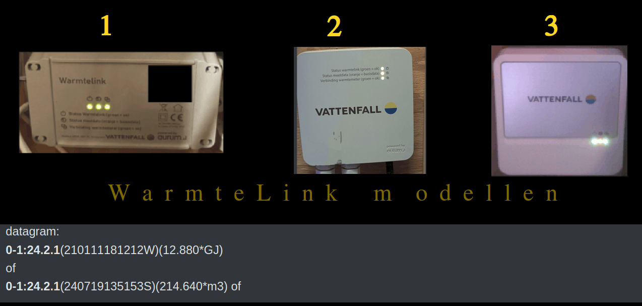

De uitgespuugde telegrammen en headers van de Warmtelink zijn ietsjes anders.
Misschien doet die USB/p1 een actieve dataverwerking. Wat komt er precies uit die USB als aangesloten op de elektriciteitsmeter. Zijn dat waarden/velden of P1 telegrammen in formaat van bv
die dan nog zelf moeten worden uitgefilterd.1
| 1-0:1.8.2(012345.865*kWh) 0-1:24.2.1(240821180633S)(123.509*m3) |

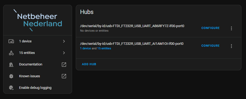

Ik heb nu twee USB-p1 kabels. Beide geven datagrammen door van de elektriciteitsmeter maar niet van de warmtemeter. Ik test dat trouwens in eerste instantie met minicom:
minicom -D /dev/ttyUSB1 -C /tmp/p1.log
Er komt dus gewoon niets uit de meter. Vandaar dus mijn vraag, is dat normaal voor deze meter of niet? Het plaatje in post https://gathering.tweakers.net/forum/view_message/79611784 suggereert dat de P1 poort in dit model dus gewoon niet geactiveerd is.
Klopt helemaal. Deze meters werken vooralsnog niet. Als dit wel zo is zal ik dit vermelden op onze site.hekkel schreef op donderdag 22 augustus 2024 @ 08:17:

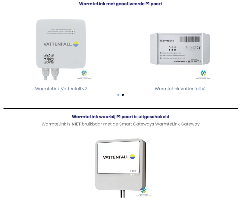

Ik denk dat je de Vl1 bedoeld (hieronder Afbeelding 1)? Die is bij mij op 1 mei geplaatst en daar kwamen direct telegrammen uit, helaas wel alleen met m³.hekkel schreef op dinsdag 20 augustus 2024 @ 14:41:

Vattenfall zelf heeft het op de website overigens over deze versies
Afbeelding 1 (VI1-2)
Afbeelding 2 (VA2-4)
Afbeelding 3 (VA1)
Afbeelding 4 (VA6)
Leuk he, lettertypes die het verschil tussen l, 1 en I nauwelijks laten zien. Maar je hebt gelijk. Het is wel zo dat er bij mij een plastic lus door het metaal heen steekt waardoor dan weer een zegel is getrokken, want stel je voor dat ik die plaat eraf zou trekken.Postman81 schreef op donderdag 22 augustus 2024 @ 09:58:
Bij mij met alleen een paar crappy "security" stickers. Mijn warmtelink hangt half achter mijn warmtewisselaar, waardoor ik niet bij de P1 poort kon komen. Ik heb de WL van de muur moeten halen om er bij te kunnen. Daarvoor moesten die stickers even aan de kant, maar daar is nu niks meer van te zien.hekkel schreef op donderdag 22 augustus 2024 @ 10:05:
Die WarmteLink Type 1 vierkant (metalen frontplaat) doet het hier bij mij maar dan helaas alleen in m³. Zonder acitviteit, zal Vattenfall zal idd de firmware moeten (her)activeren.hekkel schreef op donderdag 22 augustus 2024 @ 08:17:

Sinds een paar dagen produceert mijn Warmtelink GJ's ipv watervolume.
Wellicht handig voor deze en gene, te checken of dat ook het geval is.
De GJ neemt met hetzelfde recordtype de plaats in van de waterdoorvoer.
In mijn oplossing check ik nu of de waarde in '*m3' of in '*GJ' staat.
De responsetijd van de Warmtelinkmelding bij warmtevraag lijkt 1 tot 2 minuten te zijn.
Wel fijn dat het een semi-realtime getal is.
oud record:
nieuw record
NB: uitlezing is in Wintertijd.
Verder lijkt mij dat het Equipment Identifier record type: 0-0:96.1.x, met een recordvolgnummer is uitgebreid en deels anders is geworden.
oud record:
| 0-1:24.2.1(230227190235W)(99.108*m3) |
nieuw record
| 0-1:24.2.1(250223151700W)(66.697*GJ) |

Welke Warmtelink type heb jij, 1,2 of 3 ?Sjaakkg schreef op donderdag 6 maart 2025 @ 20:17:
Gisteren de kamst-ir gateway van smart gateways ontvangen en meteen aangesloten. Wat komen er veel gegevens uit zeg! Ik zie de ingangs en uitgangstemperaruren en het verschil daar tussen. Het totaal waterverbruik en de liters/minuut. Het totaal energieverbruik en real-time in GJ. Hij laat zelfs het aantal jaren en dagen batterijniveau dat over is zien. Een hele vooruitgang met de warmtelink die alleen het totaalverbruik doorgeeft. (Beide totaalverbruikswaarden zijn het zelfde uit de warmtelink en de kamst-ir). Ben ook zeer te spreken over het mooie dashboard dat ze bieden waar alle waarden in grafieken worden weergegeven. Dit is beschikbaar naast het standaard energy dashboard van home assistant. Kortom. Kost wat, maar dan heb je ook wat.
Over de crc controle van de warmtelink. Ik weet dat die er in zit maar hoe het precies werkt weet ik niet. Hij doet het gewoon en heb nooit last van foute waarden gehad.
Zover ik nu weet is de CRC aangemaakt in type 1 en 2 in orde, probleem is die van type 3.
Go with the flow blocking your way and use AD for achieving results
Ik heb ook een warmtelink VI1-2. De mijne (duiven) stuurt helemaal geen telegrammen uit. Ik heb even contact gehad met Vattenvall. Ze zijn nog aan het informeren wanneer dit beschikbaar wordt. Het is op dit moment nog niet ondersteund was het antwoord.
@PtrO, begrijp ik nu goed dat jij ook een VI1 meter hebt, die voorheen m3 uit de P1 gaf maar nu sinds een paar maanden Gj?
Ik heb al anderhalf jaar een VI1 maar ik krijg er nog steeds alleen maar m3 uit helaas
Ik heb idd de vl1 - zie [Afbeelding1] - en krijg daar GJ berichten uit in telegram:stefxx schreef op zondag 11 mei 2025 @ 13:38:
| 0-1:24.2.1(250511143200W)(12.345*GJ) |

Ik heb vandaag (na 2 jaar 'zeuren') een nieuwe warmtewisselaar gekregen en ook het warmtelink kastje. Ik blij, maar met een dooie mus, want ik heb nu die nieuwste versie met P1 poort, maar dat ding doet dus niks. Is mijn SmartGateway warmtelink voor Vattenfal nog steeds nutteloos. Echt, die bedrijven in NL...prutsers zijn het. Het is meer VattenFAIL dan Vattenfall.
Wel benieuwd of er echt niet uitkomt of dat jouw interface die data misschien niet kan verwerken of doorgeeft.
Zelf koppel ik met 3 draadjes de boel aan mijn esp8266 en lees de seriëledata uit middels bitbanging.
Mijn ervaring is dat, sws als lampjes goed staan, er altijd wel wat aan data uitkomt.
De kwaliteit van rs232 is niet optimaal en in geval van inteferentie, kan je die verbeterend door de draad naar je WL door een ferrietkraal te krullen. Update ten overvloede,
ik zie net de foto met een heel dikke kraal, dat dat zal wel goed zitten. Eventueel kan je proberen met ene telefoonsplitplug, meten of er signaal is. Ik vraag mij ook af of de P1 van de WL - nooit uitgezocht - zelf wel beschikt over eigen/voldoende voedigspanning om een standalone interface te vorrzien van spanning.
Of je dan wat aan de data hebt, is weer afhankelijk van de (eigen) wensen.
Voor mij het goed genoeg te weten wat mijn wamteverbruik is en ik die verder in combinatie verwerk in de domotica.

Roel van Smartgateways hier. Als de p1 poort van je warmtelink uit staat en Vattenfall activeert hem niet, kan ik je ook de instructie sturen om er een slimme meter gateway van te maken. Dan heb je er in ieder geval nog iets aan. Je kunt me ook even een mailtje sturen via smartgateways.nl/contact. Als je wil ruil ik hem om voor een KAMST-IR gateway (met wat bijbetaling, de leeskoppen zijn enorm duur). De kamst-ir werkt altijd en je hebt zoals net gezegd werd veel meer data…
Groeten,
Roel
Groeten,
Roel

Ze hebben al aangegeven dat op deze warmtelink de P1 poort (nog) niet opgengezet gaat/kan worden. Ik ga met Roel van SmartGateways wat regelen. Top van hem dat hij hier reageert en mij zo verder helpt.PtrO schreef op vrijdag 8 augustus 2025 @ 20:50:
Geduld, hoogswaarschijnlijk zal die poortuitgang mogelijk nog moeten worden geactiveerd.
Ik wil hier toch wel even mijn positieve ervaring met Smart Gateways melden. Roel antwoorde hier op Tweakers op mijn post en heeft heel snel geregeld dat ik een KAMST-IR kreeg en ik heb de warmtelink gateway terug gestuurd en zelfs na zo lang nog mijn geld terug gekregen. Van deze service kunnen andere bedrijven nog wat leren! Hartelijk dank Roel!
Mvg. André
Mvg. André

Weet iemand wat hier de stand van zaken is?
Op dit website van Vattenfall staat tegenwoordig dit:
Ondersteunt de slimme warmtemeter ook energieverbruiksmanagers?
Ja, met een telefoonstekker (type RJ-12) kun je via de P1-poort de meeste typen energieverbruiksmanagers aansluiten op je slimme meter. Maar let op: veel van deze apparaten zijn nog niet geschikt voor het uitlezen van warmteverbruik in gigajoules (GJ’s). We verwachten wel dat fabrikanten deze apparaten in de komende tijd steeds vaker ook geschikt maken voor gebruik met stadswarmte.
Wat is precies je vraag? De warmtelink is al jaren uit te lezen via de P1-poort.
Hoi Rob,
Als mensen bij ons de warmtelink bestellen komen ze er soms achter dat de p1 poort niet aan staat of geen bruikbare gegevens verstuurt. Na contact met vattenfall zetten ze de poort soms open. In andere gevallen doet vattenfall niks en kan de klant de warmtelink gewoon retourneren. Of dit aan onwil of onkunde ligt weet ik niet. Het blijft dus onzeker en je moet een beetje geluk hebben. Eventueel omwisselen tegen de kamst-ir gateway die wel altijd werkt en veel meer info doorstuurt.
kamst-ir gateway: https://smartgateways.nl/maak-je-kamstrup-multical-en-flowiq-meter-slim/

Zo dit meteen moeten werken als ik de warmtelink op de p1 splitter plugt waar een homewizard p1 meter op aangesloten is?Ascension schreef op donderdag 9 juli 2026 @ 10:56:
Heb dit inmiddels gedaan, maar zie in Home Assistant verder geen data binnen komen. Ook in de App van Homewizard geeft het "no data" aan.
Volgens mij werkt de homewizard p1 meter überhaupt (nog) niet voor stadsverwarming. Je zou ze eens kunnen vragen.Liquid schreef op maandag 12 oktober 2026 @ 10:56:
Ik heb zojuist eens de p1 meter direct aangesloten op de warmtelink. Dan krijg ik wel data door als Heat Meter sensor (weliswaar alleen een totaal GJ) . Maar met de p1 splitter ertussen werkt het niet weer niet. Dus wellicht moet je twee p1 meters hebben om dit te laten werken…

Ik ben een beetje benieuwd wat de stand van WarmteLink zaken is.
Meldt voorzover in reactie nog niet eerder opgetekend, weten welk model je hebt met bijbehorend P1 header en verbruiksweergave (warmtelink *m3 of *GJ).
:fill(white):strip_exif()/f/image/yuHlaXvQCzIGmyX9hFh1uCWS.png?f=user_large)
Model3 : /WARMTELINK-VI\ met totaal*GJ
Mijn header op model 3 is momenteel die als (1e regel) en rapporteert het totaal in GJ's
Ik heb bij mij ooit ook andere gezien; header "/VALID-VI\", "/ISk52MT382-1000" en ipv totaal melding in GJ, de waterdoorvoer in m³ "0-1:24.2.1(220924225852S)(123.456*m3)".
Dat tegenwoordig dus het formaat "0-1:24.2.1(261012195400W)(12.345*GJ)" heeft.
Handig om een beetje te weten wat er elders mogelijk anders leeft.
