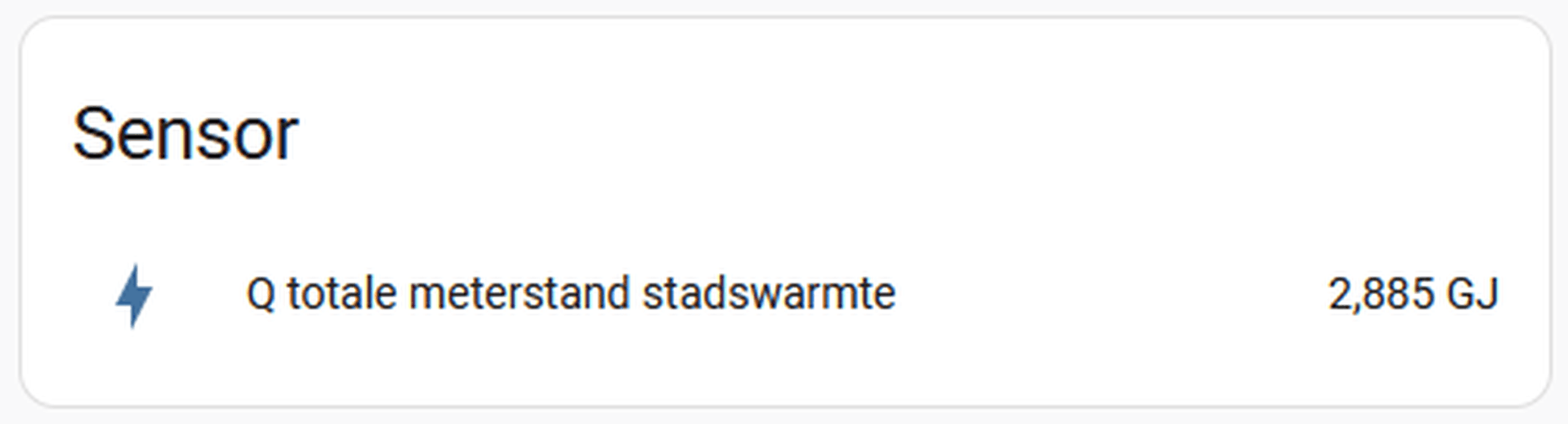

@XElD Volgens mij klopt er iets niet in jouw data.
De Kamstrup geeft het verbruik weer in GJ met 3 cijfers achter de komma. De maximale 'resolutie' is dus 0,001 GJ = 1 MJ = 1000 kJ.
In jouw grafiek komt het dagverbuik op ongeveer 65 kJ (als ik even van elk uur de verbruiken optel). Dat is onrealistisch laag. Dat is ook niet eens te meten met een resolutie van 1000 kJ.
Bij een jaarverbruik van 30 GJ (even afgerond mijn jaarverbuik), zou het gemiddelde dagelijkse verbruik op 0,082 GJ uitkomen (even geen verschil tussen zomer en winter).

@Peter_Bui,
Ha ja, conform deze documentatie van smart-stuff.nl: https://docs.smart-stuff....ystemen/home-assistant-ha
Voor de Warmtelink dongle die daar te krijgen is uiteraard.
De documentatie daar is geschreven voor de P1 meter. Dus bestand waarmee het inlezen gedefinieerd wordt, rest.yaml wat aangepast:
Dit levert het volgende op op het HA dashboard:
| - resource: http://q-dongle-pro.local/api/v2/sm/actual
scan_interval: 10
sensor:
- name: Q totale meterstand stadswarmte
value_template: "{{ value_json.gas_delivered.value | float }}"
device_class: "energy"
state_class: "total_increasing"
unit_of_measurement: "GJ"
unique_id: q-heat |

Ik heb ook de warmtelink die alleen maar m3 doorgeeft. Daarom maar besloten om hem via IR uit te lezen met de kamst-ir gateway van smartgateways. Was binnen een paar minuten geïnstalleerd en lees hem nu uit via domoticz en home assistant want daar stap ik langzaam op over. Werkt toch een stuk mooier want zie nu echt alles zoals in en uitgangstemperatuur, volume en energieverbruik (totaal en realtime). https://smartgateways.nl/...ticz-homey-rest-api-mqtt/
Wellicht beter/handiger om de meetwaarden - die hoe dan ook de basis vormen voor Vattenfall's facturatie - goed afgedekt te krijgen. Sws heb je, met de IR sensor meer & betere waarden.
Ik ben en was alleen niet van plan om €80 uit te geven dat ik met wat omrekenen (nofi) ook kan gebruiken.
Wat ik - als speelprojectje - nog wel 's ga doen is mijn esp8266 opnieuw voorzien van een IR rx/tx sensor om via het (complexere) Kamstrup protocol, de meetwaarden uit te vragen.
Iets dat die smartgateway dus "oplost". Ik wacht eerst af of en wanneer ik 'eindelijk' naar GJ's ben/wordt omgezet. Weken terug een brief gehad dat Vattenfall zou gaan beginnen met meten.

Momenteel lees ik de WarmteLink met dezelfde esp8266 uit als wordt gebruikt voor de elektrameter.
Ik krijg dan m3 waarde en reken e.e.a. om naar MJ via formule
| (DeltaTemp * Delta-m3 * 4.2 * 1.15)/1000 |
- Uitleg waar nog heel veel aan is toe te voegen: Delta temp in is het verschil tussen ingaande en retour komende watertemperatuur als gemeten op de leiding na de warmteverdeler. Delta-m3 is het verschil in m3 tussen de door de WL uitgeapuugde waarden.
De formele Joule formule (verschil-temperatuur°C * water-in-grammen * 4.2Joule) heeft een correctie nodig van 15%. Eén liter (is 0,001m3 weegt 1000g) geeft KiloJoules en door die te delen door 1000 krijg ik MegaJoules.

Na de laatste keer uitlezen door Vattenfall heb ik de stekker uit de warmtelink getrokken. Ik hoop dat ze me gaan bellen
:strip_exif()/f/image/K9LJ05RUMLFV6vGy0PovHSFs.jpg?f=fotoalbum_large)
