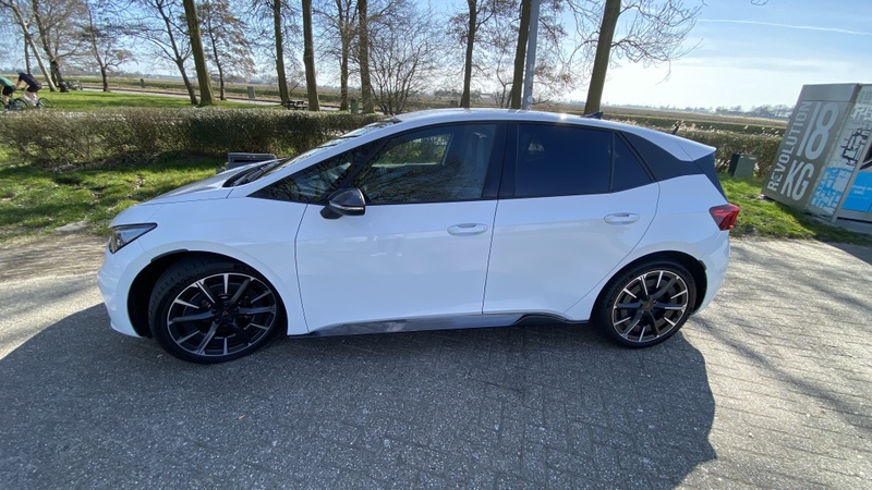

Vanaf vier april ga ik ook een Born rijden. Zin in!

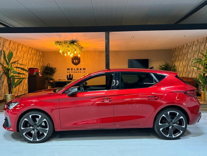

Zijn er gebruikers hier die de benzine versie van de Formentor hebben en mij kunnen vertellen of deze auto's een standkachel hebben? Komt er niet helemaal uit met google, genoeg websites over inbouwen beschikbaar in ieder geval..
Ondertussen zit ik te kijken naar onderstaande Cupra Leon.. wat een pracht auto. Alleen zo jammer dat de kofferbak maar 260 liter groot is. Baal ik wel een beetje van..
Afbeeldingslocatie: https://tweakers.net/i/Wqj2chPM-mtZYtuHakgC6Q2supY=/fit-in/4000x4000/filters:no_upscale():strip_exif()/f/image/2SusnvMkOHnZXRlOUlKR8Qov.png?f=user_large

Nopheros schreef op donderdag 27 maart 2025 @ 13:05:
Ik heb de hybride versie van de Formentor maar in de handleiding staat wel iets over interieurvoorverwarming en dat het werkt op extra brandstof uit de tank. En ook iets over een knop op de afstandsbediening. Dat doet vermoeden dat de benzine versie dit wel kan.
De hybride verwarmt alleen op de accu of via een aangesloten laadkabel.
Afbeeldingslocatie: https://tweakers.net/i/E6J1n8H3FjDZZP6-_D24y0lPUyY=/fit-in/4000x4000/filters:no_upscale():strip_exif()/f/image/qO9UOtsX6GHsq76jlnOqjq2g.png?f=user_large
Is een losse optie, in buitenland wel stuk gebruikelijker dan hier. Met standkachel heb je een losse afstandsbediening erbij om deze aan/uit te zetten.
@Nopheros plus als aanvulling, hou er rekening mee dat een import Formentor andere (standaard)opties heeft dan een NL uitvoering. PON stelt zelf zijn eigen pakketten samen. Een NL VZ Performance bijv is dus anders dan een buitenlandse VZ Performance.
[ Voor 13% gewijzigd door Scrtz op 28-03-2025 13:42 ]
