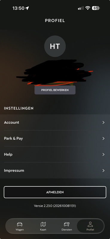

  • Soppyscroll
  • Laatst online: 21:11
toxict schreef op woensdag 14 oktober 2026 @ 08:06:
Support CUPRA | Kan ik notificaties ontvangen in de My CUPRA App, bijvoorbeeld als de accu is volgeladen?
In principe, van wat ik ervan begrepen heb, zou je bij alle huidige modellen (deze generatie) 10 jaar lang deze gegevens moeten ontvangen op je Smartphone via de Cupra App.
Bij bepaalde modellen van de vorige generatie (ik geloof Formentor en Leon), kan het zijn dat je een abbo moet hebben voor "CUPRA CONNECT PLUS".
Zorg verder dat de privacy instellingen voor je onboard entertainment systeem goed staan, anders komt er niks uit je auto
Alle info komt ook binnen, app werkt en hij ziet dat auto geladen wordt icm aantal minuten dat nog duurt
Maar ik bedoel juist dat je geen notificatie krijgt wanneer de auto volgeladen is. Kan in de app wel zien dat ie vol is. Z’n melding is handig om auto te verplaatsen op lokale laadplek of thuis om de laadkabel te verwijderen ivm openbaar plek
Heb gekeken op de link van jou maar daar kom ik ook niet mee verder. Heb m bij begin toestemming gegeven voor notificaties. Ook gecheckt in de ios
[ Voor 7% gewijzigd door Soppyscroll op 14-10-2026 13:53 ]

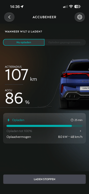

  • Soppyscroll
chantalcoolsma schreef op woensdag 14 oktober 2026 @ 14:12:
Die krijg ik wel met mijn Born (2024) via iOS app en Apple Watch.
Heb jij iets ingesteld in de app? Of in de auto? Ik kan alleen laad tijd zienAfbeeldingslocatie: https://tweakers.net/i/h9_R1rzeE34Y1UHec05KxKOVYLg=/x800/filters:strip_icc():strip_exif()/f/image/O9Q3knVBeaVg7oRZRLjJxzvu.jpg?f=fotoalbum_large Afbeeldingslocatie: https://tweakers.net/i/1_HLeOYNwsJlWXwHwIpxkoWiRLg=/x800/filters:strip_exif()/f/image/nIS7TfUTHGSyn870kLNGXevm.png?f=fotoalbum_large
  • chantalcoolsma
  • Laatst online: 20:23
Soppyscroll schreef op woensdag 14 oktober 2026 @ 14:37:
Heb jij iets ingesteld in de app? Of in de auto? Ik kan alleen laad tijd zien[Afbeelding] [Afbeelding]
Nope. Heb je wel meldingen aanstaan voor MyCupra in de iOS instellingen > Apps > MyCupra?
“Geeft niet, ik struikel ook weleens over mijn draadloze netwerk”
  • Soppyscroll
chantalcoolsma schreef op woensdag 14 oktober 2026 @ 14:48:
Zeker ook gecheckt, heb zelfs ingesteld dat ie door niet storen heen komt
  • DyStiC
DyStiC
'Atta way, baby!
Ik heb ook een Terramar en bij mij is het hit or miss, of eigenlijk voornamelijk miss. Heel af en toe krijg ik een melding dat het laden voltooid is, maar meestal niet. Is gewoon buggy. Laadfouten geeft hij wel goed/altijd door.

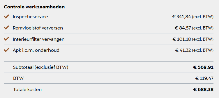

Mijn Born uit 2022 is inmiddels bijna toe aan zijn tweede beurtje en eerste apk. Weet u nog? Deze modellen kregen nog 'gratis' onderhoud + haal en breng service de eerste 7 jaar.
Kreeg een prijsopgave (ondanks vermelding van onderhoud inclusief enz) van de officiele Cupra garage in Den Haag:
Afbeeldingslocatie: https://tweakers.net/i/GgyRM4wJYcGsRsWEl1JO9vHMyOQ=/fit-in/4000x4000/filters:no_upscale():strip_exif()/f/image/K0EuD4HjaABihvKDaYyQ4P3A.png?f=user_large
Ga er vanuit dat dit een foutje is, maar wat een misselijke (ook nog eens ex btw) prijzen zeg!

ShininNL schreef op zaterdag 17 oktober 2026 @ 13:36:
Moet je eens opzoeken wat een BOSCH of ander goed merk filter kost.
En zet dat af tegen de garageprijs+uurloon.
Wedden dat je je filters voortaan zelf gaat wisselen?
Damn wat een prijzen.
Als je de 2022-prijslijst nog in wilt zien, ik had toentertijd een hele verzameling:
Gedeelde Google Drive met alle prijslijsten, instructieboekjes en Launch catalogue. Open in incognitotabblad als het openen niet lukt.
Daarin staat letterlijk dat de Born geleverd wordt inclusief de voorgeschreven onderhoudsinspecties, en een APK, waarbij staat dat:
Onder de geadviseerde onderhoudsinspecties vallen:
• onderhoudsinspecties
• Vervanging remvloeistof
• Ver vanging interieur filter
Dat zijn dus exact de regels waarvoor ze een prijsopgave van € 688,38 afgeven :o

Meer mensen waar de Cupra app niet laad?
  • toxict
  • Laatst online: 20:39
Soppyscroll schreef op maandag 26 oktober 2026 @ 15:18:
Laadt niet bij mij.
Krijg een Cupra ID inlogscherm op Android en op iPhone krijg ik een eeuwig loopende Cupra logo

  • DrNizeGuy
  • Laatst online: 22:31
Ik moest opnieuw inloggen, daarna het eeuwige laden.
Ik heb toen mijn adblocker uitgezet en voila, toen deed de app het.
  • toxict
DrNizeGuy schreef op maandag 26 oktober 2026 @ 15:25:
Hier doet ie het ook na opnieuw inloggen.
Had de eerste keer even niet door dat ik een verkeerd email adres gebruikte.
Nu dus de juiste en gelijk in kunnen loggen, Ad-Blocker Aan

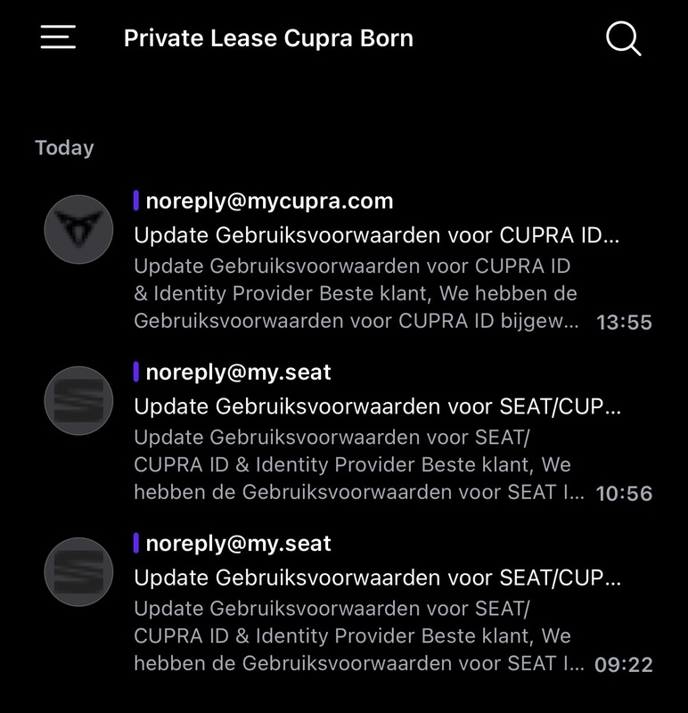

  • Xixmeister
  • Laatst online: 15:40
Ik kreeg recentelijk een mail waarin stond dat er binnenkort nieuwe gebruiksvoorwaarden kwamen i.v.m. nieuwe Identity provider. Ik denk dat dit de update was. Ik kon na inloggen en accepteren weer gewoon verder.
Nee, de logo-animatie staat hier nu in een loop-modus 8)7
  • toxict
Jermaine schreef op maandag 26 oktober 2026 @ 15:57:
Had ik ook op iPhone...
Even laten liggen en na een paar minuten krijg je een login scherm.
http://www.pvoutput.org/intraday.jsp?sid=31923
  • Soppyscroll
Dat dus
