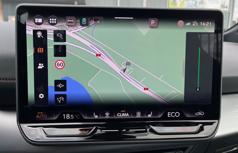

  • schumacher
  • Registratie: December 1999
  • Laatst online: 25-10 16:30
schumacher schreef op zondag 28 juli 2024 @ 11:37:
Nee, ik bedoel het op de juiste temperatuur brengen van de accu in de winter voor het snelladen.
De voorruit heeft bij mij geen specifieke verwarming dacht ik, die wordt ontwasemd/ontdooid met de luchtverwarming.
Deze week was het 's ochtends wat frisser en blijkt de auto inderdaad (handmatig in te schakelen, ik heb geen Cupra navigatiesysteem) accuverwarming te hebben.
Onderstaande foto is gemaakt bij een SoC van meer dan 70%, dus de weergegeven snelheid is denk ik niet slecht.
Hopelijk voorkomt dat slechte ervaringen tijdens lange ritten in de winter, bijvoorbeeld tijdens wintersportvakanties.
Afbeeldingslocatie: https://tweakers.net/i/KkmCzLnvbhuF6vnYw3Ki2L7juQk=/800x/filters:strip_icc():strip_exif()/f/image/kXPOLzzc5MvJuktRiJ5UcjVR.jpg?f=fotoalbum_large
  • Jermaine
  • Laatst online: 11:25
Is de foto hierboven gemaakt in een Born of een ander model? Zowel de GUI als de knoppen onderin zien er bij mij compleet anders uit? :)
  • joostiphone
  • Laatst online: 30-07 09:40
Jermaine schreef op zondag 8 september 2024 @ 17:30:
Cupra Formentor zo te zien :-)
  • Turmin
  • Laatst online: 26-10 08:55
joostiphone schreef op maandag 9 september 2024 @ 08:42:
Mijn Formentor (2023) ziet er toch heel anders uit.
  • joostiphone
Turmin schreef op maandag 9 september 2024 @ 08:43:
Aah. Het scherm ook dus? Hier een foto van de Formentor VZ, lijkt er wel heel erg op:
https://www.alamy.com/cup...10040-image441632099.html
  • Turmin
joostiphone schreef op maandag 9 september 2024 @ 08:44:
De foto op jouw link lijkt er zeker niet op. Zie ook de vormgeving onder het scherm.
Maar, ik zocht een Formentor 2024 en daar lijkt ie wel precies op. Dus je hebt waarschijnlijk toch gelijk ;)
(Kan de url naar de foto niet direct delen, maar hier staat ie op: https://www.cupraofficial.com/cars/formentor)

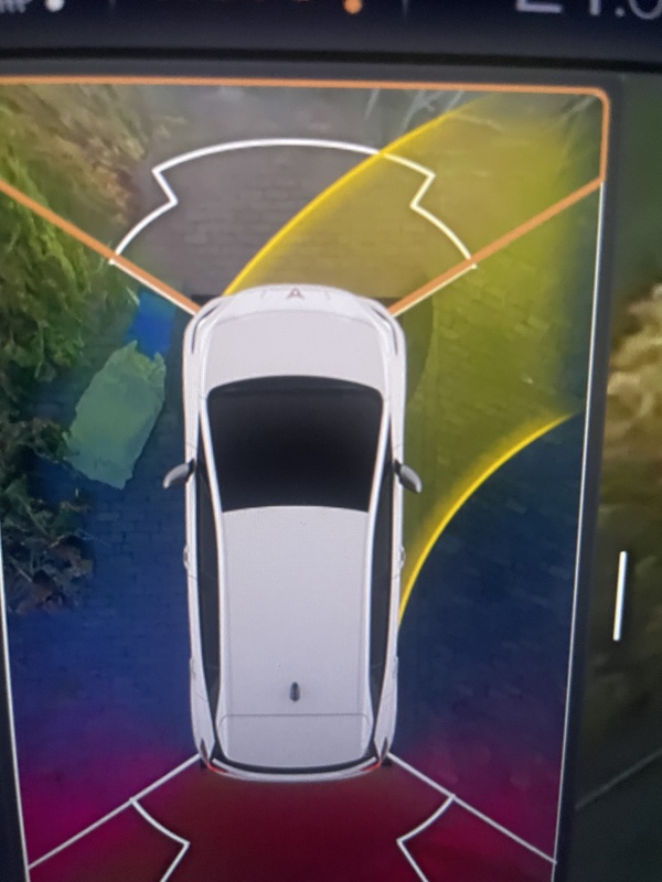

Kan iemand met een Born bevestigen/ontkrachten dat ik hier wellicht op mijn scherm de defecte sensor kan herkennen?
De auto meldt dat de sensoren moeten worden gereinigd, maar waarschijnlijk is door steenslag een sensor defect. (Aldus de dealer)
Aan de linkerzijde (bestuurderskant) lijkt het alsof er een witte streep staat bij de sensor.
Afbeeldingslocatie: https://tweakers.net/i/rY6e8l4Uzdh7Js-TgsoVz1K9B40=/x800/filters:strip_icc():strip_exif()/f/image/GbEgZIIRwDzWKx71CO6h4DyB.jpg?f=fotoalbum_large
  • TheMadd
  • Laatst online: 27-10 21:26
VW-Bart schreef op donderdag 12 september 2024 @ 17:59:
Ik heb hetzelfde gehad, alleen aan de achterkant. Was inderdaad een defecte sensor en kwam niet door steenslag :)
  • VW-Bart
  • Laatst online: 07:03
TheMadd schreef op donderdag 12 september 2024 @ 18:22:
Ok, kon je aan het display zien welke sensor het was? Want zo ja, dan duik ik dadelijk even in de wielkast om de bekleding daar los te halen en te testen met een andere sensor.
(Geen garantie meer, dus kijk eerst zelf of ik het opgelost krijg)
Update:
Na het wisselen van twee sensor posities schoof de ‘indicator’ inderdaad mee op.
De verdachte sensor vervangen door een nieuwe, en alles werkt weer naar behoren.
Afbeeldingslocatie: https://tweakers.net/i/4oYZAB5LasUphickLhl3iN08lZI=/800x/filters:strip_icc():strip_exif()/f/image/sFVHtdqzsQBJXAgUF4qNrYXz.jpg?f=fotoalbum_large
Afbeeldingslocatie: https://tweakers.net/i/S83A7JKMs3xMW-lVp97AXBfoEaY=/x800/filters:strip_icc():strip_exif()/f/image/ihdVvdBHZDrcKzSfF0ZNxada.jpg?f=fotoalbum_large

Hallo beste mensen, hier ben ik weer even. Na mijn upgrade aan de Born met de Fitcamx heb ik....
besloten dat ik ook een dashcam moet hebben in mijn Born :+ . Vandaag de FitcamX besteld met polarisatie filter dus ben benieuwd hoe moeilijk het kapje loshalen zal zijn...
Nieuwe Born bevalt super. Het is nu ook mogelijk om de auto te openen en weer te sluiten via de app.
Alleen het "automatisch" parkeren werkt niet helemaal lekker in mijn optiek maar wellicht is het een kwestie van wennen en misschien niet het juiste moment gekozen om dit te testen. Hoe ervaren andere gebruikers deze functionaliteit?

Het viel me op dat weinig informatie beschikbaar is over de Born Q3 2024. Voor degenen die geïnteresseerd zijn, hier zijn enkele foto’s van het stuur en de nieuwe versnellingspook stok? in de Born.
Imgur linkje met foto's
Hier is ook een korte video waarin je de reactietijd van het nieuwe infotainmentsysteem kunt zien.
If i only had more coffee...
  • Gelee
  • Registratie: Mei 2022
  • Laatst online: 28-10 12:35
DocktorDicking schreef op donderdag 19 september 2024 @ 13:30:
Dit is echt een insane verschil met Borns die het eerste infotainmentsysteem hebben. (waaronder mezelf)...
