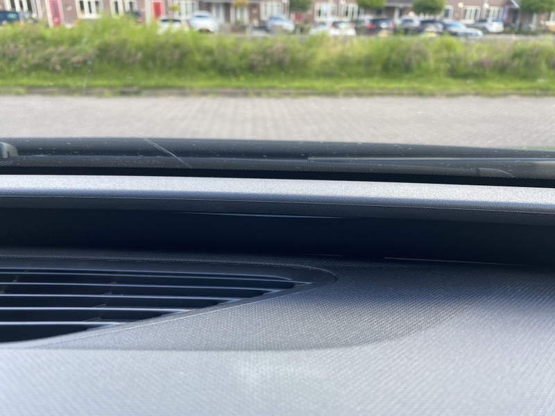

De kunststof afdekstrip bij mijn voorruit staat op 2 plekken open. Iemand nog een gouden tip hoe ik dat zelf zou kunnen verhelpen? Eerst aan de onderkant duwen en dan de bovenkant eroverheen trekken lijkt niet te werken, schiet gelijk terug.
Afbeeldingslocatie: https://tweakers.net/i/N4FAwWW0vUAy-vHXCIGmwsxrMYY=/800x/filters:strip_icc():strip_exif()/f/image/EQ8YK1WwximS0AjgMUTQCfhV.jpg?f=fotoalbum_large

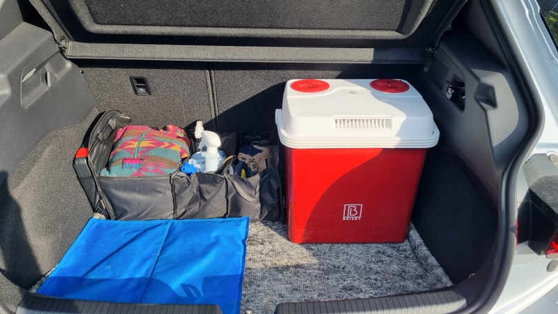

Oh wonder... oh vreugde.... Het mini koelkastje kwam vandaag al binnen (zou eind van de week zijn).
Dus een test opstellinkje gemaakt:
Afbeeldingslocatie: https://tweakers.net/i/GpP5AbveYtgtl6Ma-srhf-79hGg=/800x/filters:strip_icc():strip_exif()/f/image/jPpFrHACuSTk5SgwZcgFkIef.jpg?f=fotoalbum_large
Bij 14V neemt het apparaat 2A aan stroom voor zijn rekening. Slechts 28Watt. Dat valt dus sowieso al mee. Heb voor 14V gekozen omdat wanneer een 12V accu opgeladen wordt er ongeveer 14V op staat. Dus dat is eigenlijk de maximum spanning en bijbehorend wattage.
En zo komt ie ongeveer achterin de Born te staan:
Afbeeldingslocatie: https://tweakers.net/i/BvJrkaxO-d2PG3bJuw7UjNuNlrc=/x800/filters:strip_icc():strip_exif()/f/image/blgVIwPsNBaGbWMBvgtSF9b0.jpg?f=fotoalbum_large
Toen ik het koelkastje bestelde kon ik op de foto's niet zien dat aan de onderkant wel degelijk een uitblaas rooster zit. Daar komt de warme lucht uit die het apparaat genereert. Die uitgangs temperatuur ligt ergens rond de 38 graden. Dus er wordt weldegenlijk gekoeld. Hoe snel die koelt weet ik nog niet. Mijn voeding vond een uur lang achterelkaar 2A leveren niet fijn. Werd een beetje warm. Nu staat het koelkastje provisorisch achterin de Born en hou ik de boel in de gaten.
NB: Heb de afgelopen dagen veel gegoogeld en fora na gelezen. En er is geen echte duidelijkheid over of de HV accu de 12V accu inderdaad bijlaadt zodra de 12V accu onder een bepaald nivo komt. De berichten spreken elkaar tegen. Met name dat vele mensen zeggen / denken / dat zodra de auto op slot zit, de HV accu niet de 12V accu zou voeden. Dat zal ik moeten testen binnenkort. Ben aan het piekeren hoe dat te doen.
Kom ik nog wel op.

Oke mensen. Helaas helaas...... Het mini koelkastje experiment is mislukt. Ondanks de constante 12V. Ondanks dat het koelkastje het op zich wel doet.
En hierrrr komt die vreselijke, echter achteraf te begrijpen Maarrrrrrrr.
Het is eigenlijk simpel en in hind sight had ik dit kunnen weten. In een gesloten ruimte kan je geen koelkast laten koelen. Wrom nie??? Omdat dat zelfde koelkastje zijn warmte daar in los laat. En die warmte kan nergens heen. Dus toen ik na 2 uur koelen even ging checken was de temperatuur in het koelkastje ruim 10 graden opgelopen ipv koeler geworden. En mijn kofferbak, toen ik hem open deed kwam een wolk warme lucht uit. Hetzelfde wanneer je een campingkoelkast in een mini tentje zet om hem te beschermen tegen de regen. Werkt ook niet. Het apparaat kan zijn warmte niet kwijt.
Ergo: Ik heb me door mijn eigen enthousiasme laten mee slepen. Kan gebeuren. Helemaal niet erg.
You win some....You lose some.
Ben nog wel van plan om te testen of de HV accu echt de 12V accu bijlaadt wanneer de auto op slot staat.

Het werd een beetje een 'bende' in mijn kofferbak. Heb zo'n Organizer gekocht. Iets meer dan twee tientjes bij Bol. Oogt weer netjes nu. Weer een kleine upgrade voor weinig geld. :)
Afbeeldingslocatie: https://tweakers.net/i/I0mgXZQm4_ZeX5SCrGqPqlcFSrA=/800x/filters:strip_icc():strip_exif()/f/image/sgFUpKylIMKtqCxU1UV0yvK1.jpg?f=fotoalbum_large
En mijn spiksplinter nieuwe koelbox past, oh wonder, o vreugde, exact rechts achterin de hoek.
Laat de vakantie maar komen! 8)
Afbeeldingslocatie: https://tweakers.net/i/U2QpRRy4StIWksnY7BpR3gxxrVY=/800x/filters:strip_icc():strip_exif()/f/image/QCyoI1pcUENmONQ1TrSQqoPi.jpg?f=fotoalbum_large
Duurt alleen nog 3 weken........ :(

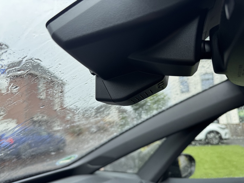

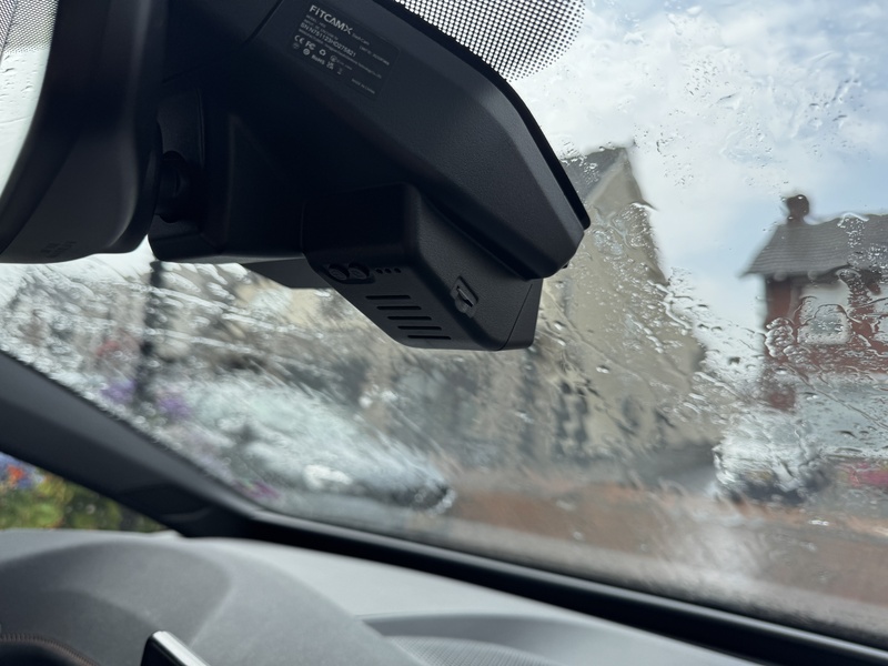

Heb in een dolle bui een Fitcamx besteld. Kost verhoudingsgewijs bijna niks. Het is uiteraard wel geld maar volgens mij krijg je er best veel voor. 4K en vooral dat het er OEM uitziet. Dat is hun grote product voordeel.
Meer mensen zo'n Dashcam geïnstalleerd?
Ervaringen?
Sinds februari in de Born! Doet exact wat ‘ie moet doen en valt niet op. Altijd mooi als mensen instappen - ze wéten dat ik een dashcam heb omdat ik wel eens beelden heb laten zien - maar ze steevast vragen ‘waar is je dashcam dan?’
Afbeeldingslocatie: https://tweakers.net/i/67hrlsnzTS85b2-hO_7wRlIs9lc=/800x/filters:strip_icc():strip_exif()/f/image/kEbgUzSB6on3OfJYA3ZdURwA.jpg?f=fotoalbum_large
Afbeeldingslocatie: https://tweakers.net/i/RzCcge_b2EDh0_n5mMnwqBlaz4U=/800x/filters:strip_icc():strip_exif()/f/image/7xhByS2nI5Ww8PdK6nYEmAGu.jpg?f=fotoalbum_large
Afbeeldingslocatie: https://tweakers.net/i/j0MHbk3VkGhE3zVuooOhfqsaj9o=/800x/filters:strip_icc():strip_exif()/f/image/QfqHCa0UWUxinxnD5yi3vPaT.jpg?f=fotoalbum_large

GijsHk schreef op zondag 21 juli 2024 @ 14:14:
Ah!
Je bent vandaag speciaal, in de stromende regen de Born ingestapt om even deze behulpzame foto's te maken!
HULDE! _/-\o_

AvK schreef op vrijdag 19 juli 2024 @ 22:07:
Ervaringen?
"Total price: €226,85" Kost bijna niks O-)
Maar wel erg mooi dat het per model is en mooi weggewerkt is achter de spiegel.

2 Omdat de voorruit zo ontzettend schuin naar voren staat heb je bij zonnig weer een enorme reflectie van je dashboard in het raam. Dat is soms erg storend. Meestal kijk ik er doorheen. Als je door een lommerrijke laan rijdt met vel zonlicht is het net een dia show. Hinderlijk.
