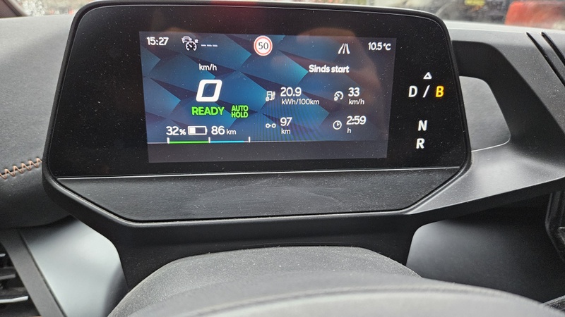

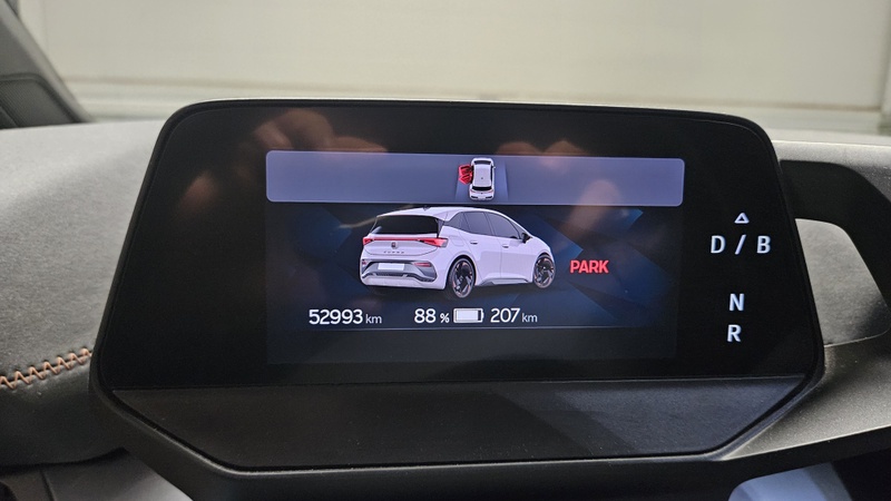

Ik heb sterk het idee dat mijn range aanzienlijk minder is dan vorige herfst/winter. Ik lees hier ranges can 260-300km bij 80%. Ik mag denk ik al blij zijn als ik 200 haal...
Afbeeldingslocatie: https://tweakers.net/i/4yAGFPu_CvK77qZ633k2jMazb2M=/800x/filters:strip_icc():strip_exif()/f/image/bVdtXEJZpQe6tVFkJh6589el.jpg?f=fotoalbum_large

Mijn auto zit bij 80% lading ook op zo'n 275 km bij een graadje of 11 buiten.
@Joost075 is deze foto voor vertrek of na aankomst genomen? Ik zie vaak bij het instappen een lagere range dan na 2 minuten rijden, ook in de zomer. Zal wel te maken hebben met het opstarten van de computer.
Hoe zit het met garantie? Waar heb je garantie op? Dit zou alleen kunnen gebeuren als je de laatste rit 160km/h hebt gereden. Anders zou je de garage een capaciteit test moeten laten doen. Zo te zien heb je maar 50% over. Bij 80% heb ik 280 tot 320km.

Bij 80% heb ik ook rond de 260/270km bereik. Zo is dat altijd geweest bij mij (copper edition).
laat eens een foto zien van je dagelijks gebruik, wellicht dat je een zware voet hebt want dit is namelijk gebaseerd op je rij stijl.

MarkV6 schreef op woensdag 25 oktober 2023 @ 07:32:
Er is een terugroepactie voor de hoogvoltaccu, daar moet ik in januari voor langs. Toch zou dat niet zo veel moeten schelen lijkt me.

Joost075 schreef op dinsdag 24 oktober 2023 @ 22:16:
Das inderdaad wel heel laag. Maar ik zie hem hier boven de 80% geladen.
Doe je dit regelmatig? Dat is niet goed voor deze type EV batterijen.

aaradorn schreef op woensdag 25 oktober 2023 @ 09:18:
Bij deze
Afbeeldingslocatie: https://tweakers.net/i/z6IAOHHYq7w6YHzMGhokblKGqN8=/800x/filters:strip_icc():strip_exif()/f/image/8hSEtqZ2EY5ATm5QtqrUyauS.jpg?f=fotoalbum_large

Arboris schreef op woensdag 25 oktober 2023 @ 15:26:
Weet ik. Gebeurt wel eens, battery care staat aan. Normaal gesproken is de accu vrijwel altijd <80%.
Desondanks zou het nooit zo veel moeten schelen als het nu doet.

  • Laatst online: 28-05 11:13
Nee, idd. Zelfs met te zware voet, je mist gewoon ~70km range
  • aaradorn
  • Registratie: November 2016
  • Laatst online: 27-12-2025
Dat is een heel zware voet maar je mist inderdaad wel wat range.

Welke banden/velgen heb je? Ik doe het niet beter en heb een Performance, dat zijn die iets bredere 20" Firestorm dingen. Misschien heb ik ook wel een zware voet :9

ericafterdark schreef op woensdag 25 oktober 2023 @ 19:20:
Ik heb 19". Adrenaline One.
Ik rijd ook echt stevig door 8)7

Joost075 schreef op woensdag 25 oktober 2023 @ 19:44:
Laat je hem ook voorverwarmen en zo? Dat telt bij mij in ieder geval allemaal zwaar mee.

Sinds de laatste rit heb je dus 97km afgelegd in 3 uur, gemiddeld 33km/h. Heb je in een heel lange file gestaan met de kachel op max? Dat kan alleen een verbruik van 20.9 verklaren, je zou daar 14 verwachten.
Als je altijd een verbruik van 20.9 hebt zal je 220km bereik hebben bij 80%

Nagenoeg geen file. Bij elkaar een uurtje snelweg +/- 110, de rest in de stad. Start stop verkeer.

Vermoed toch dat je aardig je rechtervoet gebruikt :-) . Gemiddelde verbruik bij jouw vind ik vrij hoog. Als je uit gaat van 80% dan heb je dus 46.4kw over als je dat door rekend met jouw verbruik, dan zou je een theoretische range hebben van 222km..
Heb hem zojuist van de lader gehaald op 80%, en hij geeft bij mij 304km aan.. maar mijn verbruik is ook “maar” 15,6kw/100 , en vind het ook leuk om uit stilstand rap weg te zijn..
Heb jij al die 3.2.1 update? Ik wel, maar heb veel te kort met oudere fw gereden om het verschil te kunnen zien. Men beweert dat ze op gebied van klimaat beheer de nodige verbeteringen hebben doorgevoerd wat de range ten goede zou moeten komen.. echter verwacht ik niet dit soort verschillen.

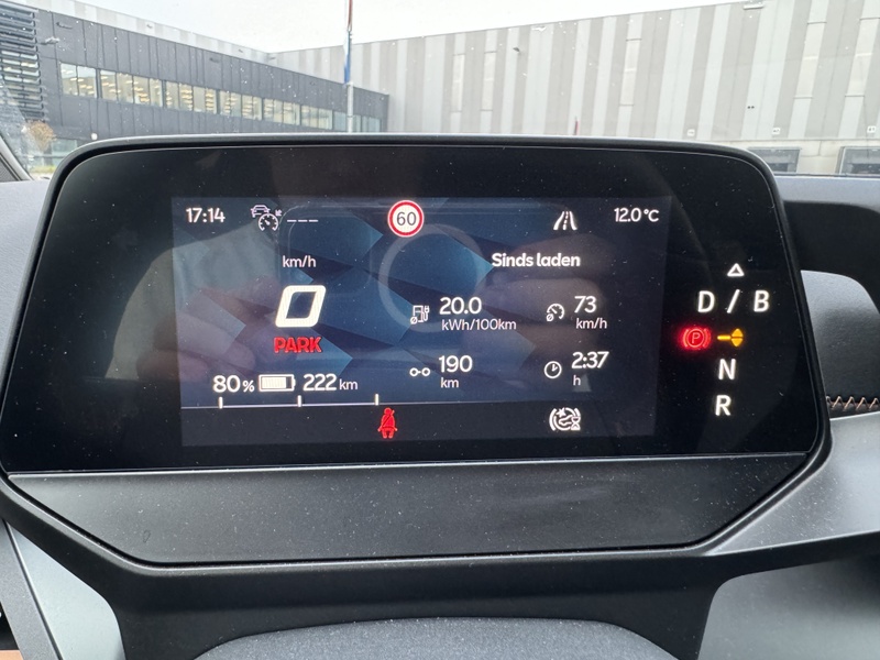

Ik merk laatste tijd dat de range van m’n Born Performance (2023) matig is. De rechtervoet is wel zwaar maar snel optrekken doe ik niet vaak. Maar een verbruik onder de 18kWh/100km kom ik niet vaak tegen. En ook in de zomer heb ik een paar keer een range gehad van 305 km. Ligt dit aan het model met de grote wielen/velgen of dat ik nog niet die 3.2.1 update heb gehad?
(Gister was die 80% vol en 190km gereden en vanochtend met 5% en een range van 16km op de teller kunnen laden.)
Afbeeldingslocatie: https://tweakers.net/i/SJOw-PJ7OQ3leFss5Ji0NY-El_w=/800x/filters:strip_icc():strip_exif()/f/image/KeSYy6uYXeTmNsh8Am6KnoZ2.jpg?f=fotoalbum_large

Wat is zie is een verbruik van 20kw/100km. Bij laden tot 80% heb je dan 46kwh bij je. Daar kun je 232km mee halen. Niet aan de hand met de accu. Wel met het verbruik.
