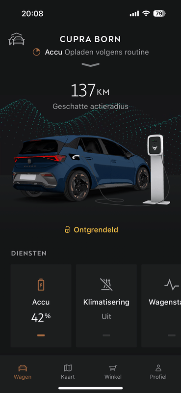

Heb trouwens EINDELIJK de nieuwe app, kan widgets plaatsen, echt geweldig.

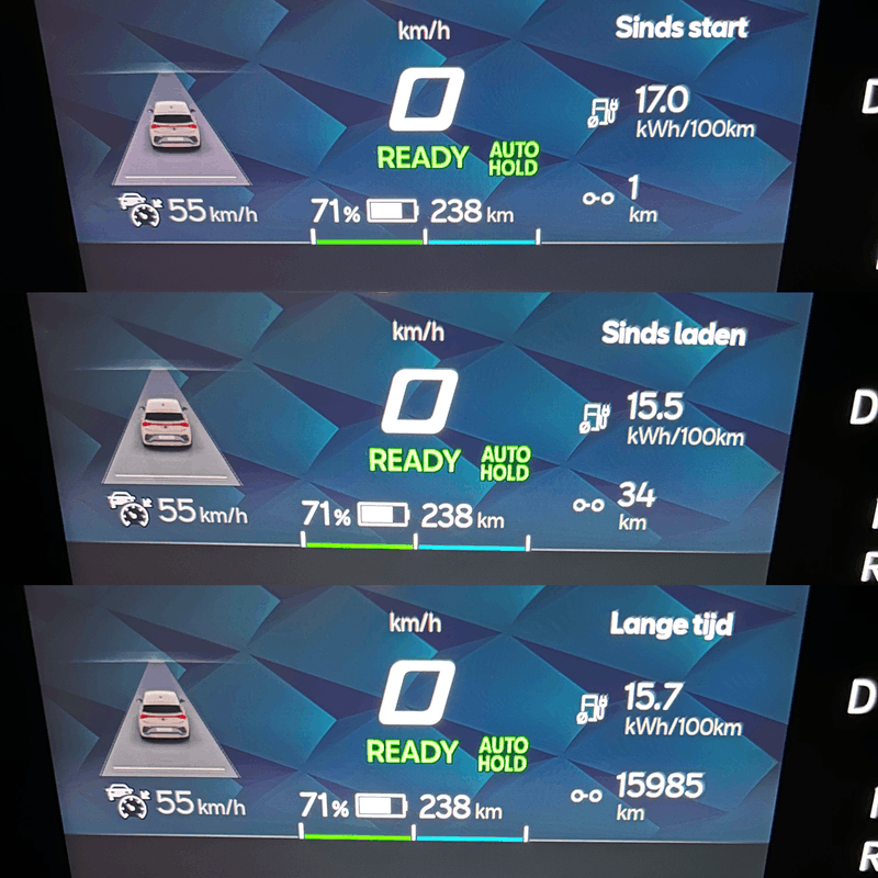

Met de update is het mogelijk om de informatie aan de rechterkant te wisselen! Dit kan je doen door op de “OK” knop te drukken op het stuur. Ik kwam er per puur toeval achter. Mijn Born heeft de 3.1 Lite update.
Afbeeldingslocatie: https://tweakers.net/i/tkRHRr5n9JC-dgLsthdJ4-aEVFk=/800x/filters:strip_exif()/f/image/r7WXBVvm5LXhaVsxg4o29COn.png?f=fotoalbum_large

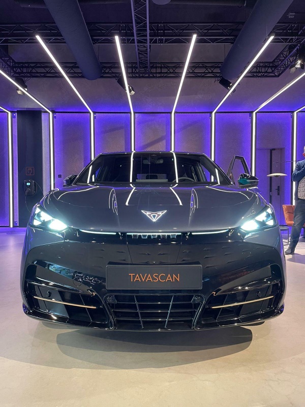

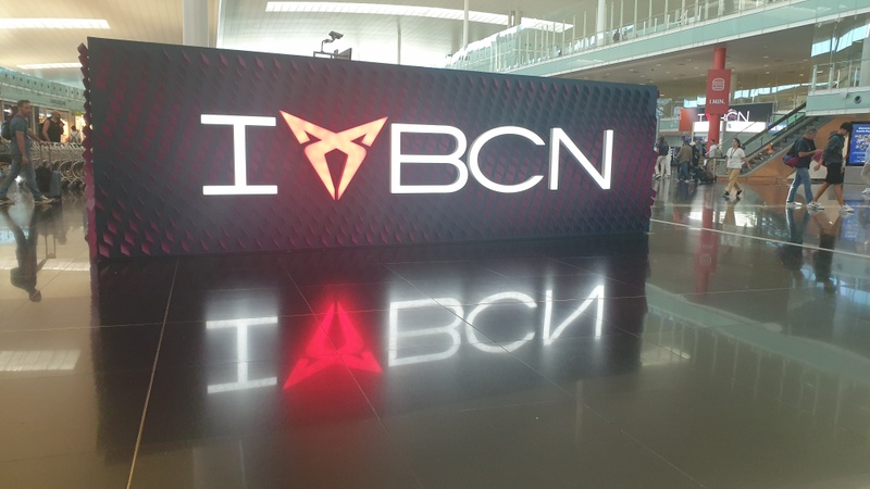

Mochten er mensen met het vliegtuig naar Barcelona gaan, je kunt niet om Cupra heen! Tot aan de bagageband staat het vol met schermen / posters van Cupra.
Afbeeldingslocatie: https://tweakers.net/i/R89RITGXf_ZygbeLOiQh-iE3_cU=/800x/filters:strip_icc():strip_exif()/f/image/scpzViTkdfbLMTxjFWOWZgoK.jpg?f=fotoalbum_large
Afbeeldingslocatie: https://tweakers.net/i/7hZ4zJ_LMd30wqp3FxOvcCjcc6Q=/800x/filters:strip_icc():strip_exif()/f/image/Ht7jL1xac79weRuOn0zZg3OZ.jpg?f=fotoalbum_large

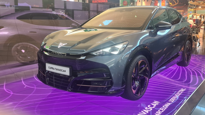

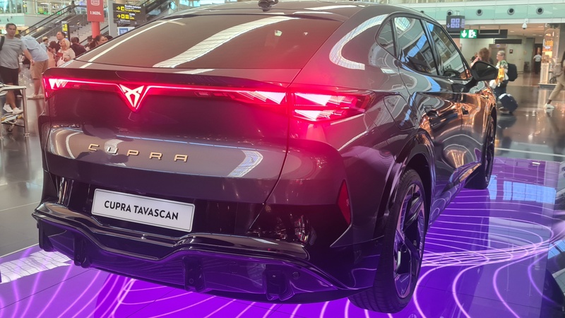

Achter het bovenstaande bord een mooie verrassing: een blinkende Tavascan 😁! Van het interieur heb ik geen foto gemaakt, maar dat heeft ook een hele coole uitstraling.
Afbeeldingslocatie: https://tweakers.net/i/X_iV8RfPbs5hLJpcblZG4jdSrb8=/800x/filters:strip_icc():strip_exif()/f/image/PAmf2GazjnRdLsROFKwcUOAn.jpg?f=fotoalbum_large
Afbeeldingslocatie: https://tweakers.net/i/BWWwMhDUGmr4F676w242EhSam3M=/800x/filters:strip_icc():strip_exif()/f/image/oCWLWIDHsmcizmxmuiRCw20D.jpg?f=fotoalbum_large

Damn, das wel een stoer bakkie

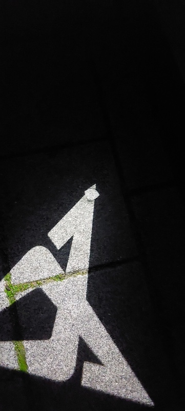

Vandaag begon ik minder fantastisch dan gehoopt, de Born wilde niet ontgrendelen. Niet met de afstandsbediening en niet keyless. Met het losse sleuteltje wel, maar dan start hij nog steeds niet helaas. Auto afgesloten, bak koffie genomen en opnieuw geprobeerd. Toen wilde hij wel. Gaf aan dat de batterij van de afstandsbediening leeg was.
Daarna kwam ik tot de ontdekking dat ik (alweer) nieuwe projectoren moet in de spiegels...
Afbeeldingslocatie: https://tweakers.net/i/MGn26hyAjXJcWI-wMdW_VM1JY0o=/x800/filters:strip_icc():strip_exif()/f/image/PKnZycW3uB8KooLyBF8ziwbf.jpg?f=fotoalbum_large

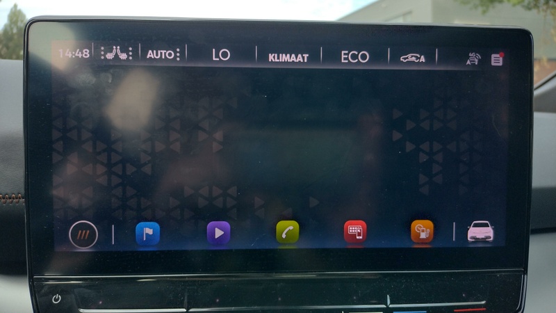

Na 2 weken de software 3.2.1 te gebruiken zie ik niet echt een verbetering.
Waar zijn de release notes? of is dat geheim?
Eerst werkte de online dingen niet meer, verkeersinfo en de app. Ik had de dealer gebeld dat ze misschien toch iets niet goed gedaan hadden. Over 2 maanden kon ik langskomen.
Ik heb toen in het menu factory reset gedaan. Alle instellingen en gebruikers zijn dan weg. Het kost best veel tijd om het weer opnieuw in te stellen maar nu werkt alles wel.
1x kreeg ik 'er zijn nieuwe gebruikers instellingen...' Er was een tijd dat ik die iedere dag kreeg maar gelukkig maar 1x gehad.
Maar nu al 3x geen welkomscherm gehad:
Afbeeldingslocatie: https://tweakers.net/i/qRGXoaCtPEDCDmjo2KzFOOXhrb4=/800x/filters:strip_icc():strip_exif()/f/image/1nKREqgIzrlG87vPV1j6oavm.jpg?f=fotoalbum_large
Ik heb deze wagen nu een jaar en het is best irritant dat ze dit nog steeds niet opgelost hebben.

Heel handig is het wegvallen van de menu's allemaal niet, ik dacht eerst dat je het hele scherm volledig moest in en uitschakelen (5sec uitknop vasthouden) maar het volstaat ook gewoon met een gewone herstart van het scherm, even uitschakelen en weer aanzetten. (althans bij mij dan)

Enige oplossing die ik kan bieden is de aan en uit knop gebruiken op het scherm, wel zeer hinderlijk, gebeurt altijd wanneer ik te snel weg rijd in de ochtend, tot nu toe nog nooit gebeurt overdag, beetje raar. Hopelijk lossen ze dit asap op, het is niet een groot probleem, maar wel een irritatie die ik niet wil hebben in de ochtend.

Het is iedere keer anders. Als je helemaal niets doet komt het eerste scherm soms, of je tikt een paar keer op het rechter auto icon, of met de power knop aan en uit. Het is ook gebeurd nadat niets lukt een reset te doen door 20 seconde op de power button en na opnieuwe starten nog steeds geen inlogscherm.
Hebben alle beta tester de pincode aan staan misschien en komt dit niet voor bij hen. Wat volgens mij komt dit bij iedereen wel eens voor.

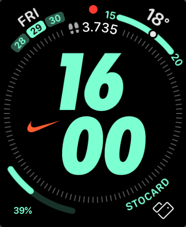

Leuk nieuwtje, in de laatste update van Trionity is support voor de Apple Watch gekomen. Je kan nu de batterystatus als widget en als complicatie gebruiken.

Sinds ik het scherm uitgezet heb dat je je profiel moet bevestigen is het bij ons niet meer voorgekomen.

OBDeleven hebben.
function_configuration_pso -> iaa_function_new -> deactivated
privacy_mode -> surpress_privacy_mode -> active

Je bedoelt dat die optie weer terug is, want deze was even weg. Nu alleen nog even een fixje om de weergave van de resterende procenten meer "des Apples" weer te geven, dan komt alles goed. Linksonderin zie je wat ik bedoel, daar zit de Tronity widget voor mij.

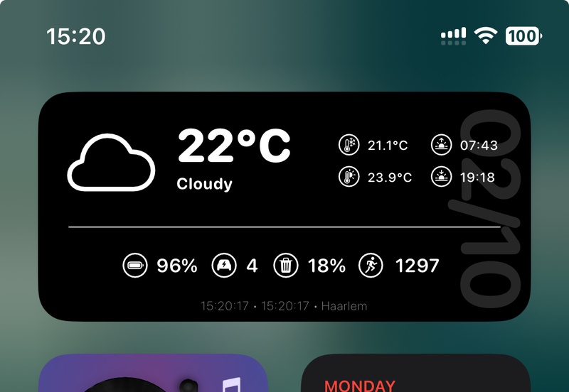

Enige tijd geleden was ik op tevergeefs op zoek om op een makkelijke manier enige basic info in een JSON-file te krijgen en wat blijkt nou...? Tronity heeft dus z'n eigen API die je gewoon met je Tronity-inloggegevens kunt gebruiken wat dus betekent dat je geen vage hacky methodes hoeft te gebruiken om de data van je vierwieler los te peuteren.
Vast leuk om te melden, we zitten tenslotte op Tweakers :Y)

Dat TRONITY ziet we leuk uit. Wat kun je daar mee? Kun je meer data van de Born krijgen als de eigen app?

Het is wat standaard info, waar je zelf mee aan de slag kunt. Dit is de output die ik nu heb voor mijn auto, die ik weer gebruik in de output voor m'n iOS widget waar wat meer handige informatie (zoals het aantal vrije laadpalen voor de deur, de vulgraad van de ondergrondse prullenbakken voor de deur etc 8)7) getoond wordt:
    "odometer": 7688,
    "range": 320,
    "level": 96,
    "charging": "Disconnected",
    "plugged": false,
    "chargerPower": null,
    "chargeRemainingTime": null,
    "latitude": ***,
    "longitude": ***,
    "status": null,
    "timestamp": 1696252204466,
    "lastUpdate": 1696252452746
Afbeeldingslocatie: https://tweakers.net/i/jOqArlrGV0Ct8cw0RTLiNUpWP9A=/800x/filters:strip_icc():strip_exif()/f/image/Dj5LipYJh5ELR3kjFaHKWnEH.jpg?f=fotoalbum_large

Ik vind dat er wel nog een groot verschil in verbruik is tussen de born zelf en de tronity app van de ritten

Heb ik ook gemerkt, maar ik denk dat Tronity het verbruik meet aan de hand van afstand en batterij status. Verbruik in auto heeft meer informatie en houdt ook rekening mee met bijvoorbeeld recupereren.

Jermaine schreef op maandag 2 oktober 2023 @ 15:23:
    "odometer": 7688,
    "range": 320,
    "level": 96,
    "plugged": false,
    "latitude": ***,
    "longitude": ***,
    "status": null,
Welke tool/app/etc is dat? Die zo'n widget kan genereren?
  • Jermaine
  • Laatst online: 07-11 17:23
Da's Widgy, te gebruiken op iPadOS, iOS en macOS (wanneer je Apple Silicon hebt)
  • Tylen
  • Laatst online: 20:21
Tylen
Neem mij niet te serieus
Jermaine schreef op dinsdag 3 oktober 2023 @ 15:06:
Merci, even mee pielen.

Gisteren bij Cupra Rotterdam (op uitnodiging) bij de Tavascan wezen kijken. Erg goed gelukt:
Afbeeldingslocatie: https://tweakers.net/i/H_MyQ0pWVrTqKGDKFTj2DeBsXjY=/x800/filters:strip_icc():strip_exif()/f/image/JcXnPaqT1wvHfz6gf9OpvZqD.jpg?f=fotoalbum_large

Wat is er mis met die projectoren als ik vragen mag? Ik zie niks geks eerlijk gezegd maar mis denk ik iets.

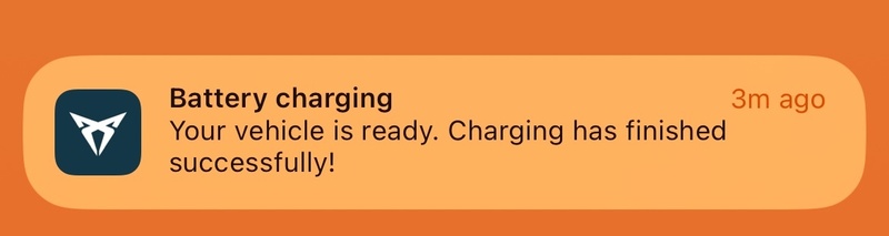

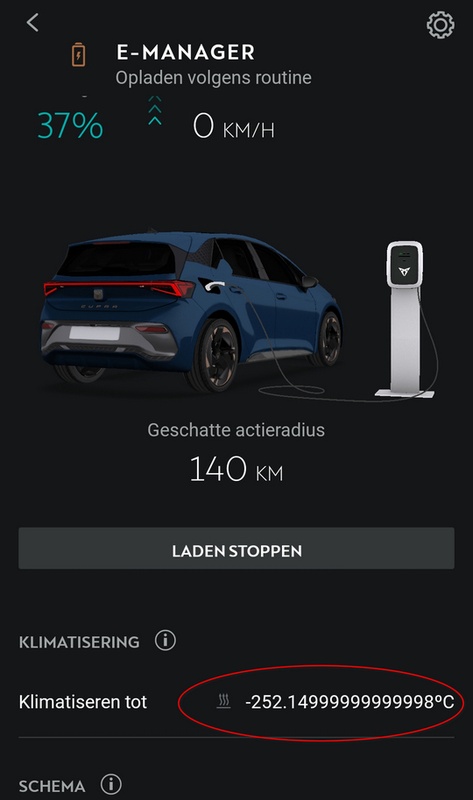

Sinds zo’n twee weken krijg ik onderstaande melding bij het voltooien van het laaddoel. Ik heb bewust verschillende percentages gebruikt (60%, 70%, 80% en 90%) en telkens kreeg ik de melding als de auto zijn laaddoel heeft bereikt! De app gaat stukje bij beetje voorruit!
Ik rijd een CUPRA Born One, software 3.1 Lite. App versie 1.11.4 op iOS
Afbeeldingslocatie: https://tweakers.net/i/DTAgjtK7mHbZPfSbT4ff41W4xmg=/800x/filters:strip_icc():strip_exif()/f/image/ZUlXUgBNf91m8Uj4rPE4TV4M.jpg?f=fotoalbum_large

whooptiedoe schreef op dinsdag 10 oktober 2023 @ 12:25:
Zouden ze scrum werken daar? :7
De folie van de 'gobo' zoals het vormpje officeel heet laat los.
Begin van t jaar zagen ze er zo uit:
Afbeeldingslocatie: https://tweakers.net/i/DOc1l5i5XKqJPkXWu6-FqvM_QnU=/x800/filters:strip_icc():strip_exif()/f/image/oTohUNBEF2pmL0KOcvjDNgw3.jpg?f=fotoalbum_large
Kwestie van tijd voor deze er nu ook zo uit zien

_Chris_ schreef op zondag 8 oktober 2023 @ 11:51:
Is deze groter of kleiner dan de Born?
  • Frederik1987
  • Registratie: Juni 2021
  • Laatst online: 12-10 22:05
Marc_us schreef op dinsdag 10 oktober 2023 @ 11:34:
Dit had ik ook toen hij van de fabriek kwam. Heb met een microvezeldoekje en wat glassex dit probleem in één keer verholpen.
Heb inderdaad ook precies hetzelfde, soort vet laag die lijkt op beslagen ramen. Al regelmatig schoongemaakt maar lijkt toch terug te komen. Rij vaak met ramen open ipv climatiseren, misschien dat eens aanpassen. (bij andere auto's nooit last van gehad, zal wel aan de bouw liggen).
  • TiMMieJ
  • Laatst online: 06-11 14:37
TiMMieJ
PSN: Orixez
Voor de Formentor en de Leon Cupra heb ik de volgende links gevonden om je media systeem te updaten: https://www.danielecortel...rbZ9EDdaV4VS2EonZIS61xuJc
Ik heb het zelf niet getest maar zo kan je eventueel zelf naar de laatste 1940 update.
  • Deewop
  • Laatst online: 13:47
Frederik1987 schreef op woensdag 11 oktober 2023 @ 09:00:
Groter, het is de tegenhanger van de ID.5 (of ID.4 ?).
[ Voor 6% gewijzigd door Deewop op 11-10-2023 14:51 ]
  • _Chris_
  • Laatst online: 06-11 15:48
Groter. Cupra broertje van de ID4 / Q4. Zou tussen (volgens de verkopers daar) tussen de ID4 en Q4 gepositioneerd moeten worden. Ook qua prijs.
  • Jermaine
Da's zo'n 26.2cm langer. Nice :)

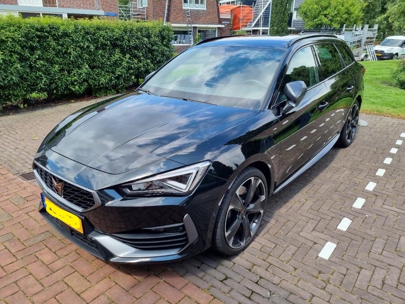

Goedemorgen!
Ik rij een Cupra Leon VZ Business BJ '21.
Afbeeldingslocatie: https://tweakers.net/i/vjIUh5norEqT60l8Is9mI_ttNyA=/800x/filters:strip_icc():strip_exif()/f/image/MGjnc0YVAAzffU2EKDAcWyRC.jpg?f=fotoalbum_large
Nu heb ik hem gister weer terug gekregen van de Schadehersteller (4 dagen na ontvangst besloot iemand zijn Peugeot in mijn kofferbak te parkeren) en nu viel mij iets op.
De touchpads onder het scherm waarmee je de temperatuur en het volume kan aanpassen geven geen licht in het donker. Ik dacht dat ze dat wel deden, maar ben er ook niet 100% zeker van. Kan iemand bevestigen dat dit inderdaad licht moet geven? Dan ga ik ze namelijk even bellen omdat ze hoogstwaarschijnlijk een kabeltje zijn vergeten

Afbeeldingslocatie: https://tweakers.net/i/s4E15iuUxmzKK_kHZsMl7HNPRzA=/x800/filters:strip_icc():strip_exif()/f/image/ux3wkpW9Qty2FvI8uAiRxjg5.jpg?f=fotoalbum_large
dat gaat een koude terugrit worden... bbrrr

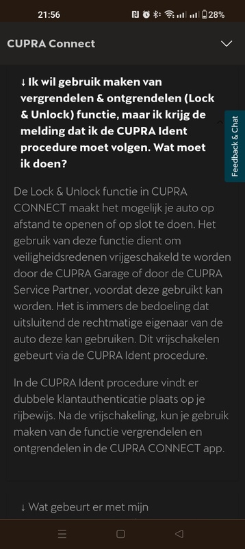

Vegazz schreef op zondag 15 oktober 2023 @ 21:18:
Je kan met de app niet je auto ver- of ontgrendelen. Was het maar zo’n feest :)
Enkel de vergrendelingsstatus kan je in de app zien.
Het lijkt toch wel te kunnen als ik naar dit kijk op de website van Cupra...
Afbeeldingslocatie: https://tweakers.net/i/0seU_jjfHbxrm-GP-1fP-O4TD5M=/x800/filters:strip_icc():strip_exif()/f/image/2HJocRXCOgPcV6wlas1mI9ja.jpg?f=fotoalbum_large
Maar eens een bezoekje brengen aan de Cupra specialist...
  • whooptiedoe
  • Registratie: December 2019
  • Laatst online: 07-11 17:19
klaas.roelofs schreef op zondag 15 oktober 2023 @ 21:59:
Dat zal ik je besparen ;), de CUPRA Connect app is niet voor de Born. De Born heeft de app My CUPRA.
Waarom er onderscheid is tussen de twee apps weet ik niet.

klaas.roelofs schreef op zondag 15 oktober 2023 @ 19:51:
Ook kan ik met de app deuren niet ver-/ontgrendelen. Iemand een idee hoe ik dat werkend krijg?
Even langs de dealer met je legitimatiebewijs en ze kunnen dit regelen voor je.
CUPRA Tavascan. www.vcds-coding.nl
  • Garrettvr
  • Laatst online: 09:21
Antera schreef op woensdag 18 oktober 2023 @ 08:56:
Ik mag toch hopen dat dit een grap is.
Groetjes van G
  • mesm90
  • Laatst online: 01-11 21:44
Garrettvr schreef op woensdag 18 oktober 2023 @ 09:26:
Voor niet Born gebruikers is dit helaas hoe het loopt, staat ook op de cupra website vermeld:
De Lock & Unlock functie in CUPRA CONNECT maakt het mogelijk uw auto op afstand te openen of op slot te doen. Het gebruik van deze functie dient om veiligheidsredenen vrijgeschakeld te worden door Huiskes-Kokkeler, voordat deze gebruikt kan worden. Het is immers de bedoeling dat uitsluitend de rechtmatige eigenaar van de auto deze kan gebruiken. Dit vrijschakelen gebeurt via de CUPRA Ident procedure.
In de CUPRA Ident procedure vindt er dubbele klantauthenticatie plaats op uw rijbewijs. Na de vrijschakeling, kunt u gebruik maken van de functie vergrendelen en ontgrendelen in de CUPRA CONNECT app.

Kon ik ‘m maar afsluiten via de app…

Uiteindelijk de auto opgezocht en wat denk je... hij was gewoon dicht. Zucht.

ericafterdark schreef op donderdag 19 oktober 2023 @ 13:21:
Gebeurt best vaak, wel eens met je, je kan zien dat hij open is.. maar niet sluiten op afstand. Zucht.
  • Eddo
  • Registratie: Juli 2022
  • Laatst online: 07-11 16:56
Heb ik bij de Formentor ook wel eens met het schuifdak en de kofferbak gehad. Staan er ineens allemaal rode onderdelen in het plaatje in de app. En dan kijk je naar buiten en is er niets aan de hand. Even openen en weer dichtdoen met de sleutel en alles weer netjes in orde.
