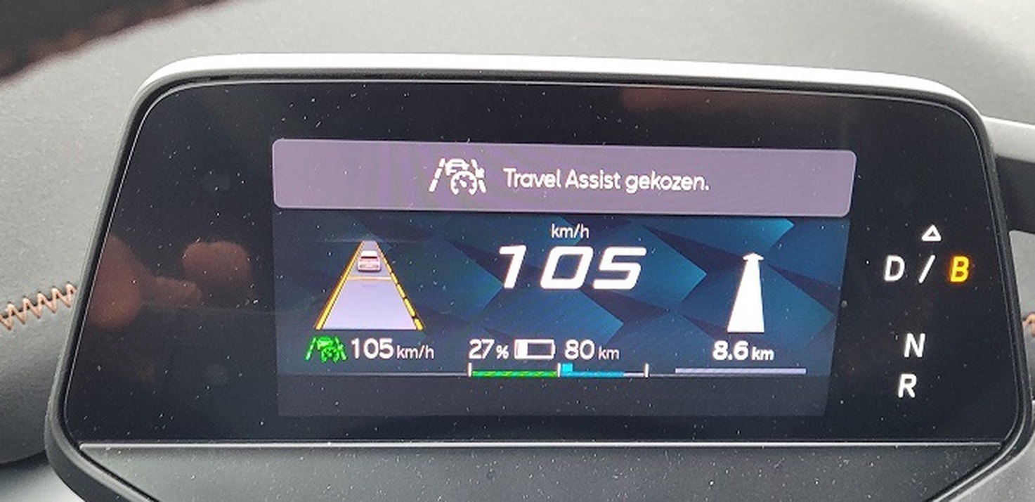

Onderstaande zou TA moeten kunnen activeren. Ik heb dit enkel getest in de One uitvoering zonder recall. Na recall (gepland volgende week donderdag) kan ik testen of dit nog steeds klopt.
A5 Driver Assistance module
Original long code:
03 08 30 2A 15 45 08 E1 07 24 20
Adjusted long code: (TA + VZE, no KLR)
03 08 30 2A 15 45 00 F4 17 24 20
P.S. mocht je nog meer aanpassingen zoeken die mogelijk zijn dan kan ik doorsturen wat ik heb opgeslagen.

Chinoto88 schreef op woensdag 15 maart 2023 @ 13:45:
Thanks. Ik ga het gelijk even proberen op een one waar de update al op gedaan is ;)
Ja stuur maar op. Maak ik even een lijstje voor in de op.

Zojuist travel assist getest en het werkt. Werkt overigens nu wel goed. Vond het voor de update helemaal neit goed. Nu wel. Top.

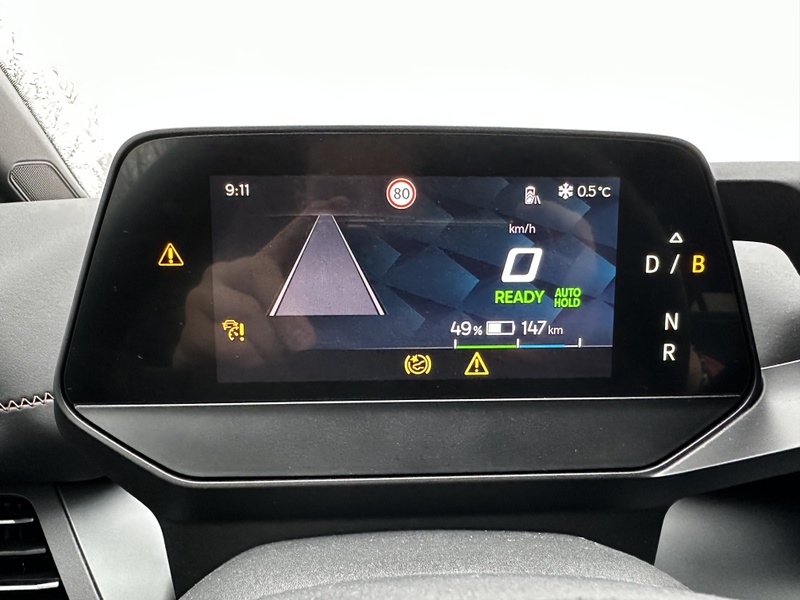

  • Voxility
  • Laatst online: 20-07 09:32
Ik heb een Born Essential zonder ACC. Ben benieuwd of deze wel de hardware aanwezig heeft om het te kunnen.
Onderstaand een foto van de radar, is er hier iemand die eens kan kijken welke radar onder de borns hangt met ACC?

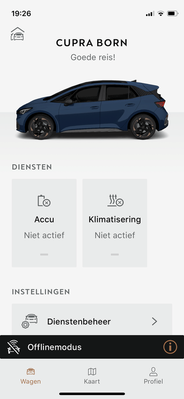

Voor de mensen met een Born in "offline modus":
Je moet zekering F19 in de zekeringenkast linksonder je stuur er even uit halen terwijl je auto uit staat (dus niet eerst op de rem trappen). Zie deze post van Pinobigbird voor het schema van de zekeringen.
