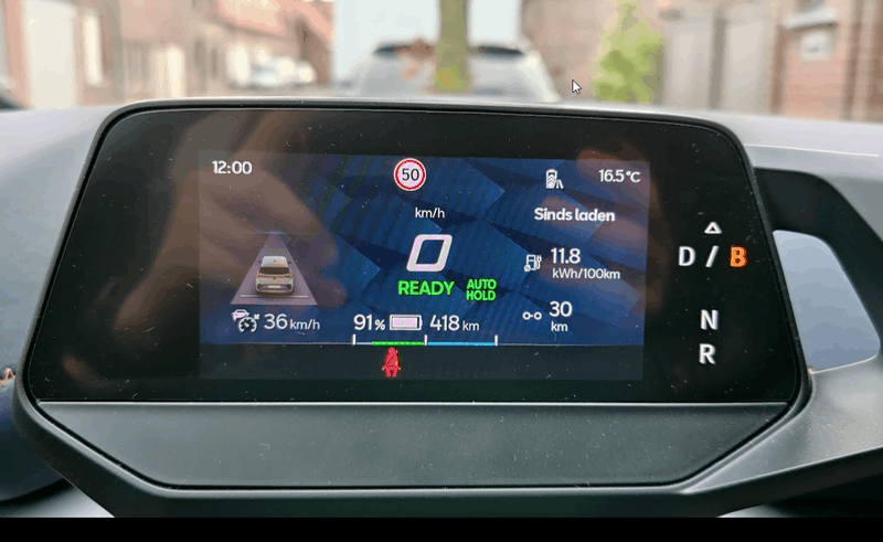

  • M@cer
  • Laatst online: 23:44
Hebben jullie ook dat met deze kou het blauwe streepje niet helemaal meer gevuld is, dus waarschijnlijk iets minder vermogen dan normaal?
Slechte foto, maar voor het idee
Afbeeldingslocatie: https://tweakers.net/i/dzZSzNXxZLr9v6T7OZwkhyYjc9M=/800x/filters:strip_icc():strip_exif()/f/image/d8Dadxd0kN9GVizs7oXEFsox.jpg?f=fotoalbum_large
  • ghostbus007
  • Laatst online: 02-06 14:59
Klopt,
Zelfs soms hebben we dat het vermogen om terug te koppelen naar de batterij gereduceerd is.
Ik denk dat dit in functie is van:
- Batterij temperatuur
- Buiten temperatuur
- State of charge
Afbeeldingslocatie: https://tweakers.net/i/HRTO_AbYpAlHpnbsD7S5JrYwwm4=/800x/filters:strip_exif()/f/image/nvqyWIsI446zjnqdTbzkqoqC.png?f=fotoalbum_large

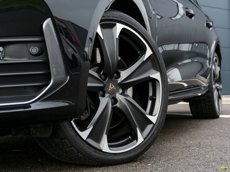

Afbeeldingslocatie: https://tweakers.net/i/SgU_Z5RP1jTqkG4-BEVA2b5KBZE=/x800/filters:strip_icc():strip_exif()/f/image/1jTqUXmLVjYdaOnwb4MziUQ6.jpg?f=fotoalbum_largeik heb nu deze er op (de voorste, achterste is het originele wiel). Met Conti Wintercontact TS870P, 215/55 x 18 (1 inch kleiner dan de zomerwielen), voor 1470.

Afbeeldingslocatie: https://tweakers.net/i/3kqN6NXdMYmCEIiLZvmfrDWiCww=/800x/filters:strip_icc():strip_exif()/f/image/dHKTAS8SQkxcDwr7dcYWkwSY.jpg?f=fotoalbum_large
Vrijdag mijn Born Performance opgehaald.
Moet zeggen dat ik tot nu toe nog niks geks heb meegemaakt.
Het enige wat ik mij afvraag is of je de deuren op slot kan doen via de app?
