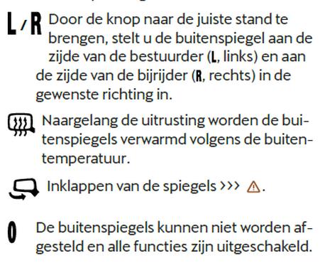

Is het mogelijk om de buitenspiegels te laten ontdooien? Met het voorwarmen gebeurt dit althans niet.
  • CupraFrank
  • Registratie: December 2021
  • Laatst online: 27-03-2025
mitsov schreef op vrijdag 9 december 2022 @ 10:21:
Ja, kan alleen als je in de auto zit door op het console voor de spiegels de knop naar het logo van verwarmen te draaien. Gaat redelijk snel is mijn ervaring! Zou wel mooi zijn als je dit via de app zou kunnen doen inderdaad!
  • Jermaine
  • Laatst online: 03-09 14:33
Bij mij zit die spiegelverwarmknop in de bestuurdersportier?
  • CupraFrank
Jermaine schreef op vrijdag 9 december 2022 @ 13:04:
Bij iedereen :)

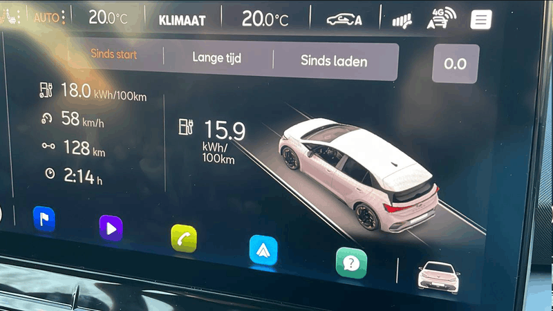

Ik merkte bij het naar huis rijden dat het rolgordijn van mijn glazen dak dicht was in de auto. Dat was me vanmorgen in het donker (helaas) niet opgevallen. Omdat ik hem zelf niet handmatig heb dichtgedaan, heb ik het vermoeden dat dit misschien door de klimatisering wordt gedaan. Ik kan er in de handleiding niets over vinden. Is iemand dit toevallig ook opgevallen?
Ik heb in de Cupra Connect app de optie om de ruitverwarming in te schakelen en als de knop van de spiegels op verwarmen staat, worden die ook netjes ontdooid. Net als de achterruit. Voorruit gaat volgens mij alleen met klimatiseren. Heb er te weinig op gelet vanmorgen ;)
Afbeeldingslocatie: https://tweakers.net/i/H8CNenykI9U8nnl3md0w8wwiyvk=/x800/filters:strip_icc():strip_exif()/f/image/TJfB0evnpoDvhpweiBgqED7T.jpg?f=fotoalbum_large
Afbeeldingslocatie: https://tweakers.net/i/xJSH8B7atfAtioKY17eWF5_6W7I=/full-fit-in/4000x4000/filters:no_upscale():fill(white):strip_exif()/f/image/p82zmmpnP5NfA3An413c9Jf8.png?f=user_large
Afbeeldingslocatie: https://tweakers.net/i/JgUjBitLirtrvkGZ6QY0qbB0ock=/full-fit-in/4000x4000/filters:no_upscale():fill(white):strip_exif()/f/image/RjWzuLLBBP2TyWLdUClg4KeK.png?f=user_large

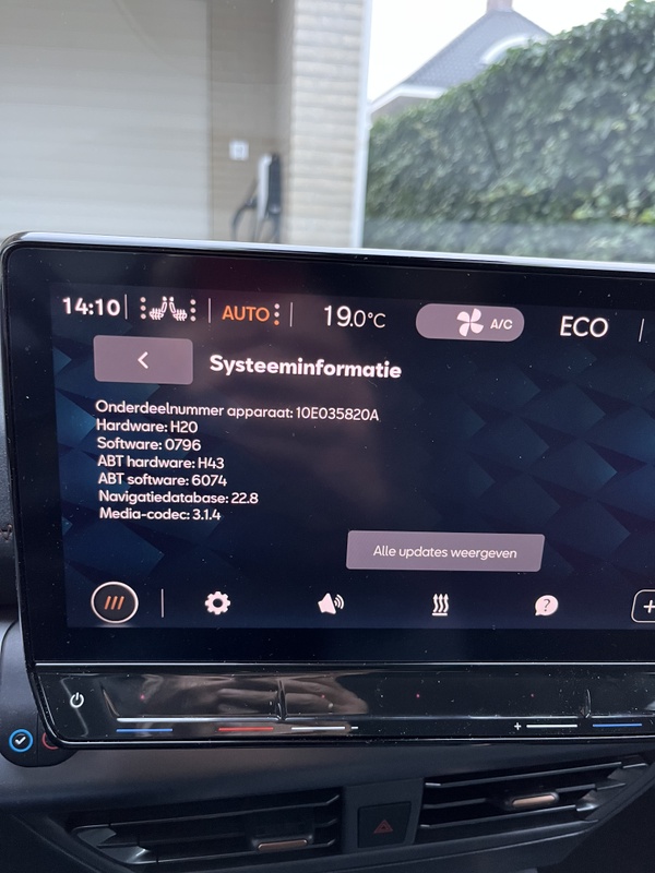

  • 1104JR
  • Registratie: Februari 2021
  • Laatst online: 03-09 19:40
PSspike schreef op vrijdag 2 december 2022 @ 11:36:
Wat kan ik doen als de Navigatiedatabase al een half jaar op 22.6 blijft hangen?
Hardware: H20
Software: 0796
Infotainment is wel in de online modus...
Vandaag maar eens gekeken omdat ik las dat er Cupra-rijders zijn die kennelijk een update ontvangen. Ik zie alleen dat de navigatiedatabse eerder is vernieuwd van 22.4 naar 22.8. De rest is nog steeds ongewijzigd. Ik heb een Adrenaline One op kenteken sinds mei 2022. Nu geen updates.

  • linuxpro
  • Laatst online: 02-07 15:12
1104JR schreef op zaterdag 10 december 2022 @ 14:19:
Was hardware versie 3.0 niet een voorwaarde voor (verdere) online updates. Ik heb er in mijn Cupra Bussiness nog 0 gehad iig en die is hw 2.0 ..

  • master_viper
  • Laatst online: 03-09 18:56
master_viper
Attack Of The Bunnies!!!
Ik red toch nog wel een 300km op 1 lading, gecombineerd 80 weg / 110. En met voorverwarmen.
In de zomer toch ver boven de 400 op 1 lading.
-= Very annoying forum person =-
  • GijsHk
  • Registratie: Mei 2022
  • Laatst online: 14-02 10:26
master_viper schreef op maandag 12 december 2022 @ 12:15:

Nu het hier toch over verbruik gaat, gisteren halverwege het eerste ritje even een foto gemaakt (toen ik niet achter het stuur zat :p) na een tijdje binnenlandse weggetjes en snelwegen, stoelverwarming en normale verwarming aan. Ben heel tevreden tot nu toe, beter dan verwacht!
Afbeeldingslocatie: https://tweakers.net/i/d4s_4qCnC1rEKcCN3bjhmIKqJd0=/800x/filters:strip_exif()/f/image/DmSxLm4wJwNFByV52NG3grtY.png?f=fotoalbum_large

kaanmijo schreef op dinsdag 13 december 2022 @ 09:46:
Dat is inderdaad netjes, hoe langzamer je rijd hoe verder je ook kan rijden natuurlijk. (daarom raden veel mensen 90kmpu aan op de snelweg)
Dat is een heel net verbruik..
Ik haal nu zo’n 25 tot 30 kWh op 100 km..
Toch maar eens kijken of het aan mijn rechtervoet ligt🤔

Voor mij weer een nieuw issue:
Deze koude dagen klappen de spiegels niet automatisch uit als ik de auto open klik met de afstandsbediening. Pas als ik achter het stuur zit en de auto in D/B zet, gaan de spiegels naar buiten; iemand anders ook last van?

1104JR schreef op dinsdag 13 december 2022 @ 17:26:
Bij mij idem
