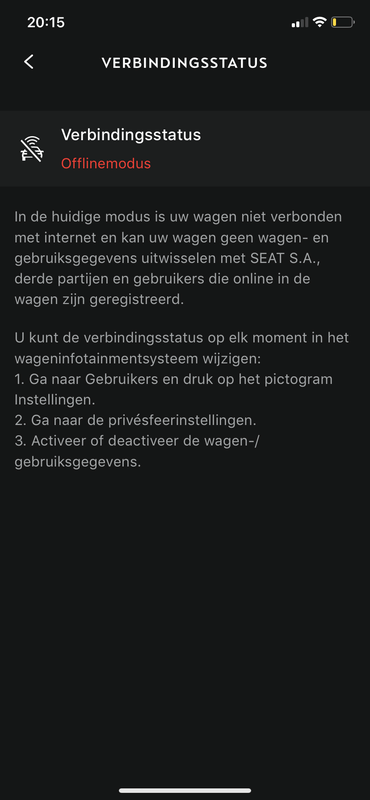

Sinds vandaag problemen met de online modus, meerdere last van?

  • linuxpro
  • Laatst online: 02-07 15:12
[quote]mitsov schreef op woensdag 19 oktober 2022 @ 20:17:
Yep...

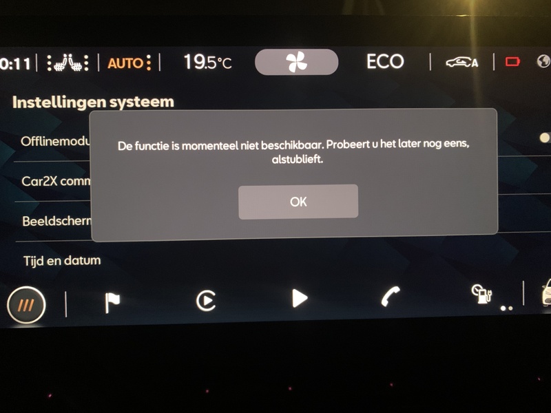

Hier ook offline modus. Niks lijkt het te doen, echter kreeg ik na 4x het infotainment opnieuw opstarten wel Android auto werkend. Maar: ik heb nu geen geluid in de auto. Knipperlichten. muziek, lane assist meldingen, niks maakt nog geluid. Dus dat was een stil ritje vanmorgen,

Ik had ook een offline mode, infotainment opnieuw opgestart; geen fix. Toen zekering 19 getrokken en even auto op slot gedaan. 5 min later zekering weer erin en doorgereden; geen fix.
Ik merkte ondertussen op dat m'n carkit niet werkte (iOS)
Dus, gebeld met Cupra, was een storing en zou eind van de dag opgelost moeten zijn. 5 minuten later auto geparkeerd en met het uitstappen zag ik dat ie weer online was.
Dus, zou goed kunnen dat jullie allemaal weer online zijn!

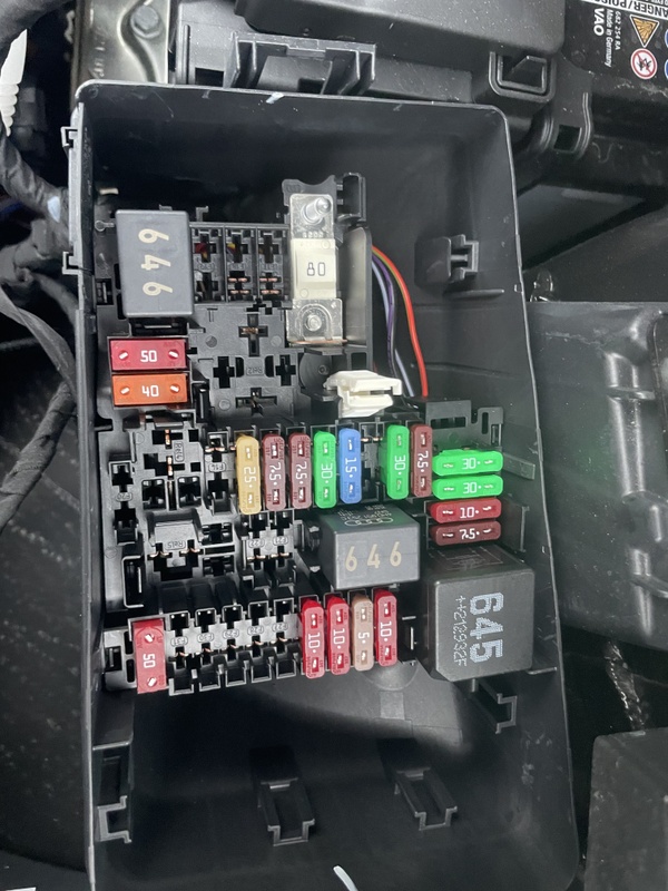

Bij mij lijkt zekering f19 leeg:Afbeeldingslocatie: https://tweakers.net/i/pavo9b14q6bEARTV1yAZ4jP9GHY=/x800/filters:strip_icc():strip_exif()/f/image/cyR2aIzqauHDwP8rGvRdobEj.jpg?f=fotoalbum_large

Verkeerde zekeringskast ;)
Je moet die linksonder je stuurkolom hebben, binnen dus. Even pielen om het klepje eraf te trekken.

Danku! Nu eruit gehaald.

Hi allen, ik rijd een Cupra Born maar sinds 3 dagen ongeveer komt die niet meer "online" hebben er meer mensen hier toevallig last van? :'(

  • roelzadh
  • Laatst online: 07-08 23:46
Pinobigbird schreef op donderdag 20 oktober 2022 @ 18:11:
Nog extra tips met even pielen om bij de zekeringen te komen? De klep zit behoorlijk strak vast en ik wil niks stuk maken.

roelzadh schreef op vrijdag 21 oktober 2022 @ 11:03:
Zeker weten dat je aan het juiste deel trekt?
Afbeeldingslocatie: https://tweakers.net/i/ZhpSF7gmKTyPtxSCH478rvNiBoo=/800x/filters:strip_icc():strip_exif()/f/image/o8FB9TY1GMegauBYoBM6nUi0.jpg?f=fotoalbum_large
Kan bijna niet stuk. Het is behoorlijk buigzaam. Er zitten klemmetjes achter, daar moet je even doorheen zetten met je kracht.
Er zit, als je goed kijkt aan de middenonder een kleine rechthoekige uitsparing, als je daar even iets in steekt wip je 'm er zo uit

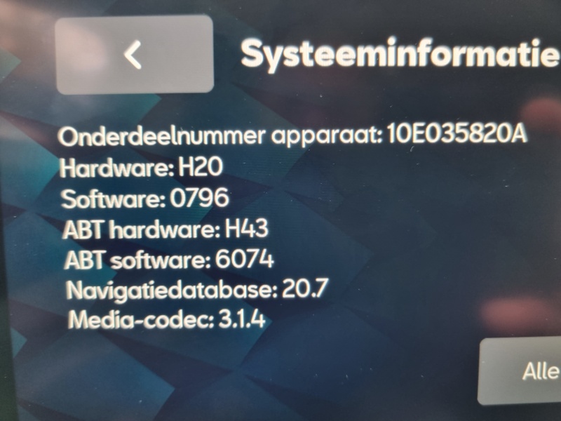

Is er ergens een overzicht met uitleg welke software versie de Born draait?
Ik had voor de aflevering gevraagd of mijn Born met versie 3.1 zou komen, als ik mijn icoontjes zie lijkt dat echter niet het geval te zijn. Dit staat er bij mij onder systeem:

Marsman83 schreef op zondag 23 oktober 2022 @ 10:20:
Kun je een update vrij aanvragen bij een garage of lease maatschappij?
Ik stoor me nu ook aan het harde richtingaanwijzer geluid.
Je auto draait nog op hardware 2.0. Voor software versie 3 en hoger heb je hardware 3.0 nodig. Dat ziet er dan zo uit.

kaanmijo schreef op zondag 23 oktober 2022 @ 11:33:
Betekent dat concreet dat auto’s op Hardware 2.0 die update(s) nooit gaan krijgen?
  • Deewop
  • Laatst online: 21:35
GijsHk schreef op zondag 23 oktober 2022 @ 12:14:
De theorie is dat die auto's ooit teruggeroepen worden om de 3.0 hardware te krijgen. Echter is het onbekend wanneer dit gaat gebeuren.

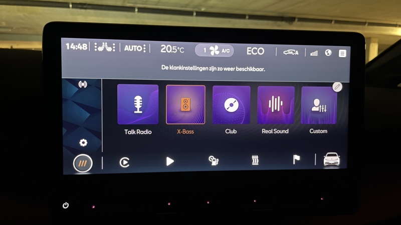

M'n audio is compleet naar de gallemiezen, het enige geluid dat de auto nu nog maakt is het lichte zoemen bij het optrekken en het getik van de knipperlichten. De volumeregeling op het stuur en die onder het display reageren niet, plus ik zie dit op het display wanneer ik de audio-instellingen aan wil passen. Heeft iemand de heilige graal om dit te fixen?
Afbeeldingslocatie: https://tweakers.net/i/zGO7BWGcqo2BCoStfsiMUtUL9iE=/800x/filters:strip_icc():strip_exif()/f/image/Xm1RMA03yX3ETcYrpOdgwjpW.jpg?f=fotoalbum_large
  • wesawes
  • Registratie: November 2014
  • Laatst online: 29-08-2024
Jermaine schreef op zondag 23 oktober 2022 @ 15:35:
Never mind, een stukje rijden was de oplossing en zelfs die PUMP-app voor iOS pakt alles weer goed op. Nu zit ik alleen met een ander probleem waar ik misschien nog wel chagrijniger van kan worden vergeleken met een auto die offline is...
Heb je toevallig je telefoon ofzo gekoppeld? het lijkt er op dat er een signaal van een melding je geluid aan het onderdrukken is. Dan krijg je ook deze melding. met de seat leon die ik eerst had gebeurde het soms dat na een flitsmeister melding de google stem aan bleef staan en ook alles onderdrukt werd.
ik kwam er achter omdat een spraak symbool van een melding bleef staan als ik het volume aanpaste.
Nu weet ik niet meer 1,2,3 of de born ook een symbool geeft over welke volume je aan het aanpassen bent.
(misschien via audio settings dat je hem ziet veranderen welke volume het is)
Het is een wilde gok, maar misschien helpt het ;)

Voor de mensen met een Born in "offline modus":
Je moet zekering F19 in de zekeringenkast linksonder je stuur er even uit halen terwijl je auto uit staat (dus niet eerst op de rem trappen). Zie deze post van Pinobigbird voor het schema van de zekeringen.
