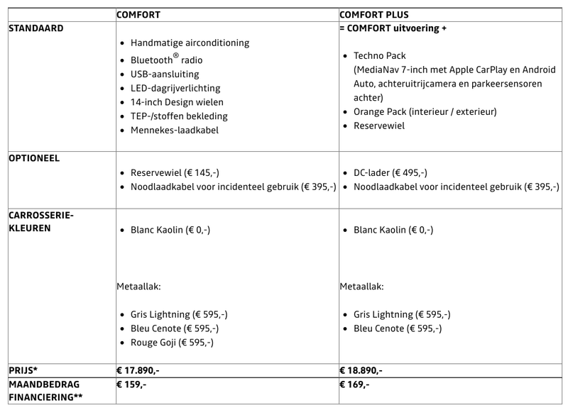

De Dacia heeft in NL een vanafprijs van 17.890 euro. De Chinese modellen hebben met minder veiligheid specs tov de Dacia een vanaf prijs van 6.000 euro. Dan krijg je een zeer Spartaans model met 2 airbags en zonder multi-media console, USB, radio en speakers.

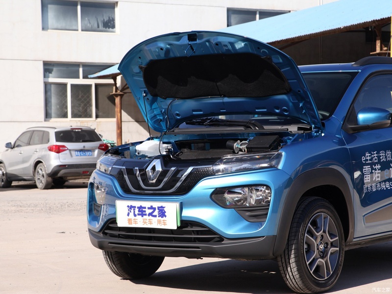

  • De tractie-accu zit onder de achterzitbank. Onder de motorkap zitten de volgende onderdelen:
  • de 12V accu zit bij de Dacia links, bij de Chinese modellen rechts
  • in het midden zitten de elektronica modules los [en niet opgestapeld als een blok zoals bij de Nissan Leaf of de Zoe}, dus makkelijker bereikbaar voor onderhoud: de inverter, dc-to-dc converter, en de oplaadunit
  • voorin midden zit de radiateur met waterpomp. Het is waarschijnlijk dat de volgende onderdelen watergekoeld worden: inverter, onboard oplader en de elektrische motor. De batterij wordt niet watergekoeld. Het is ook niet waarschijnlijk [vanwege kostenbesparing] dat de airco leidingen naar de accu gaan voor externe koeling.
  • Onder de elektronica modulen zit de motor en reducer gear als een eenheid. De airco compressor zit naast het motorblok

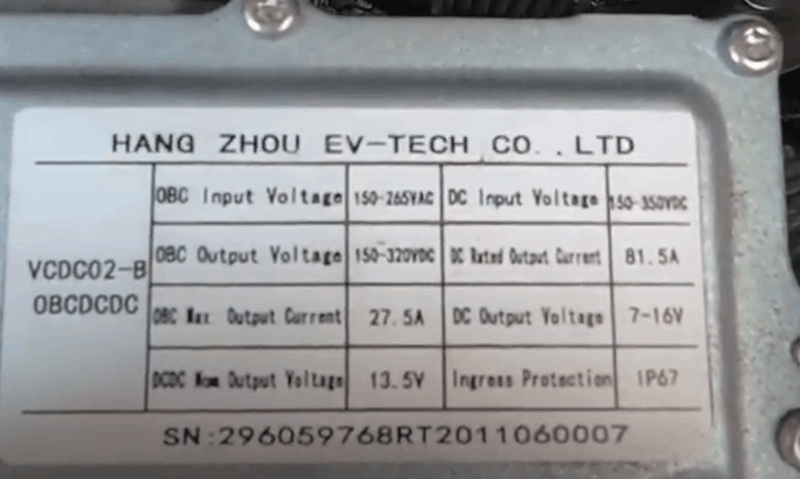

  • de onboard charger [OBC] en dc-dc converter is van Hang Zhou EV-tech. De Dacia handleiding stelt dat max 180W uit de 12V accu mag worden onttrokken, echter de specs van de dc-dc converter (zie foto) spreekt over een max stroom van 81.5A bij een spanning van 7-16V [=vermogen 570-1300W]. De vraag is wat de nominale stroom die uit de dc-dc converter getrokken kan worden, want bij mijn weten is de OBC wel watergekoeld, maar niet de dc-dc converter

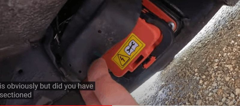

  • de hoofdzekering om de tractie-accu los te koppelen bij een ongeval of onderhoud zit rechtsachter onder de achterzitsbank (zie foto)

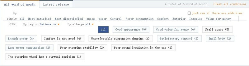

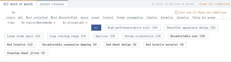

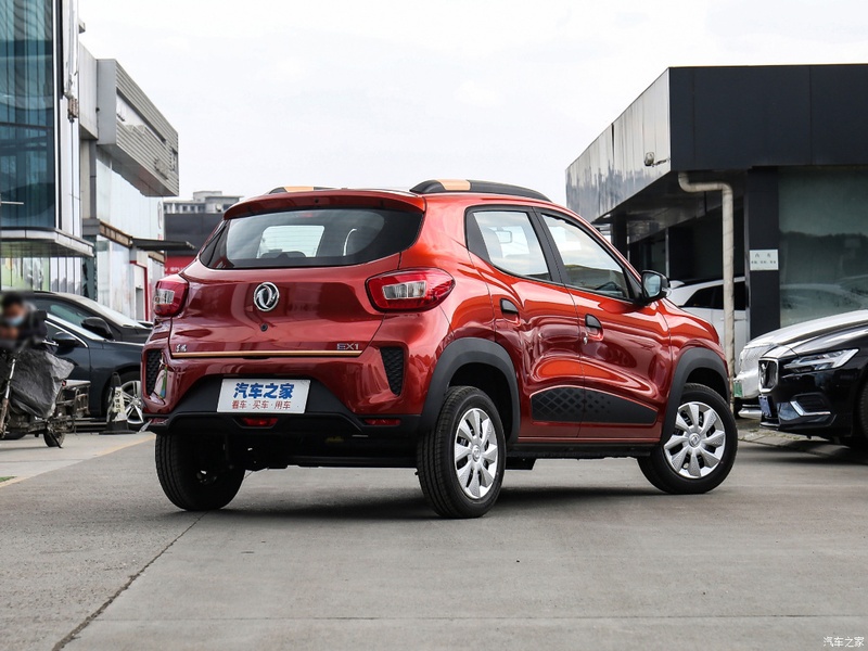

EX1 - https://k.autohome.com.cn/6003/#pvareaid=101447
Afbeeldingslocatie: https://tweakers.net/i/Ew6v8ejctP61nNAe8YN-mFwPIiY=/800x/filters:strip_icc():strip_exif()/f/image/AyVOliMZefh4JGj7qDM3uBIk.jpg?f=fotoalbum_large
Renault - https://k.autohome.com.cn/5118/#pvareaid=3454440
Afbeeldingslocatie: https://tweakers.net/i/w270RTf7cYyGZvxk1CxBQ4fVRWc=/800x/filters:strip_icc():strip_exif()/f/image/fiz5Si8EN8qMEtSLaeduFQGe.jpg?f=fotoalbum_large
E30 - https://k.autohome.com.cn/5225/#pvareaid=3454440
Afbeeldingslocatie: https://tweakers.net/i/WIbhlHvJUW1FyLD1nJzt--PNzZ8=/800x/filters:strip_icc():strip_exif()/f/image/nWR1n6MgcUwyqPuy0liILhOJ.jpg?f=fotoalbum_large

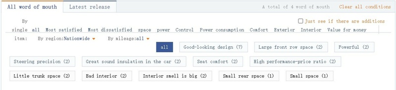

E1 - https://k.autohome.com.cn/5497/#pvareaid=3454440
Afbeeldingslocatie: https://tweakers.net/i/Q3ZW5HRuOnrPogllzb74aBruY4U=/800x/filters:strip_icc():strip_exif()/f/image/EmZq6TM6u8H4ah8Tm9hvNmmx.jpg?f=fotoalbum_large
  • Het meeste wat positief is aan de auto is prijs/prestatie en het uiterlijk
  • Het meeste wat tegenvalt van de auto is de vering en de harde stoelen

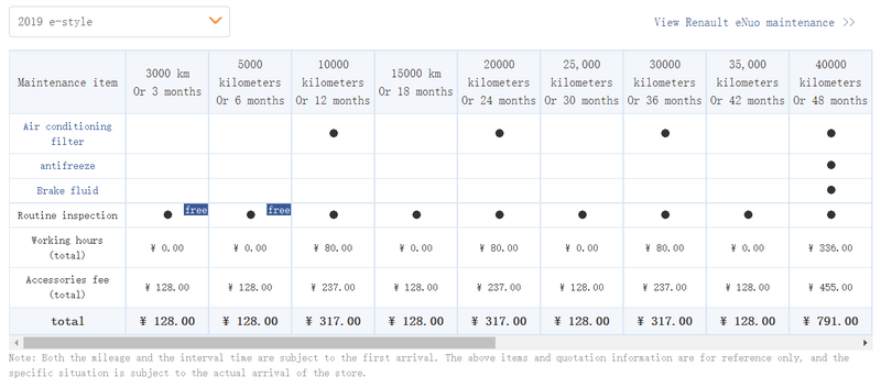

Servicebeurten
Afbeeldingslocatie: https://tweakers.net/i/Qn7Tf2equdQfyUhH3LGsEEbXaYQ=/800x/filters:strip_exif()/f/image/sLIQq9q2eyyiLX5jfxafPt32.png?f=fotoalbum_large
Er gaat 0,8 liter olie in de reducer gearbox
Dacia
Chinese modellen
Afbeeldingslocatie: https://tweakers.net/i/VnZ8FGIGy2_LRsz0HPC3ZAUGh3I=/800x/filters:strip_exif()/f/image/fgxZJAk3lAWP9cwpf3bZRU2A.png?f=fotoalbum_large
Servicebeurten Renault K-ZE
Afbeeldingslocatie: https://tweakers.net/i/XuPVHKTivJII0UgayYaK4yBwcTE=/800x/filters:strip_exif()/f/image/KBPlzpruRbqYy2rOiUApCbz1.png?f=fotoalbum_large
Items ter vervanging bij onderhoud Renault K-ZE
